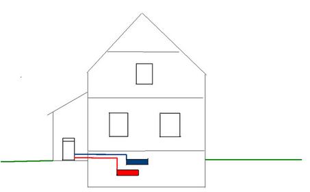

Добрый вечер. Опять нужна помощь. Хочу сделать как на схемке, так-как из подвала удобнее всего вести стояки. Но не знаю, можно-ли расположить коллектор ниже котла?
