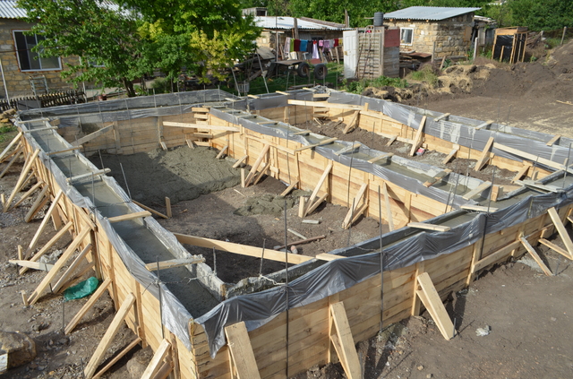

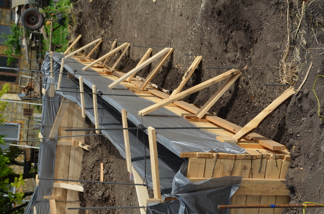

Опалубку еще не полностью установили
а какая толщина используемой доски на опалубку?
Если не ошибаюсь то 35. Просто мы рассматривали только 35 и 40, на какой из них супруг остановился я не знаю.

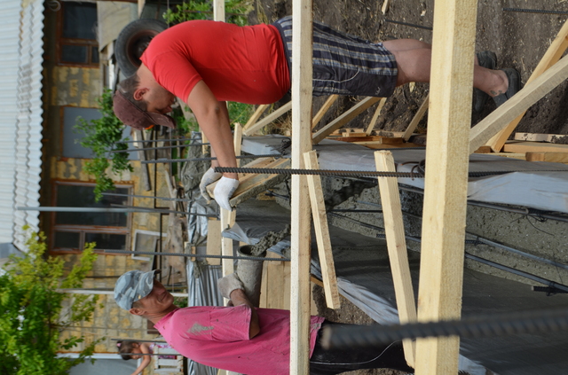

Хотела бы узнать у Одесситов, кто и где брал глубинный вибратор для бетонных работ? Думаем об уплотнении бетона, но по инету не могу найти фирмы по аренде этого чуда техники.
067 749 63 38 Андрей
Спасибо!!!:rolleyes: А то по инету только конторы из Харькова, с возможностью доставки в Одессу. Сейчас в 8-9 попробуем позвонить, так как на 10 заказали бетононасос, и к 11 будут первые миксера прибывать.
mila_bog@list.ru, дякую за почату тему. Дуже цікаво слідкувати в реальному часі за будівництвом, ще й з мінімальним бюджетом.
Бажаю вдалого будівництва і зростаючих прибутків, щоб якомога скоріше і якісніше завершити почате.
в сутки я платил 200 грн., в залог оставлял 1 000 грн.
а я купил за 70баксов +25 запасная булава :rolleyes:
в аренду можно виброплиту брать, а такие вещи проще иметь "в наличии"
Шаркер, Спасибо за контакт, но сегодня у них был уже в аренде. И чего я не подумала раньше спросить...
Ну да ладно, этот этап почти пройден. Вечером выложу фото, так как уехала раньше чем было все залито. Не хватило каких-то пару кубов, и пришлось ждать доставки. Кстати, мы заказывали 18 кубов, оплатили тоже, но приехало к нам по накладным 17. Надеюсь, что сумму нехватки нам засчитают при поставке ГБ или покупке клея, так как все заказываем через одну фирму. Самое главное, что если бы я не посмотрела бумаги это бы не всплыло. Так что внимательно смотрите накладные и подписывайте документы после сверки. ) Еще один момент на который обратила внимание это разное качество бетона. В Одном миксере был достаточно жидкий, а вот первая машина была скорее с щебнем чем с бетоном, уж очень-очень он был густой. Бетононасос еле справлялся с первой парией. Фото будут вечером )

1. Поставщика бетона и бетоно-насос - необходимо стыковать друг с другом, т.е. ставить в известность б.насос у кого берете бетон.
2. При заказе бетона для б. насоса, поставщику тоже надо об этом говорить, чтобы добавили пластификатор.
3. Запастись парой мешков цемента + песочек.
пы сы: в моем посте - все подробненько написано, чем чреваты пропуски пунктов выше. Читайте, не ленитесь - Ваш дом, Ваши деньги. Удачи.
Мы и б.насос и бетон заказывали через фирму, во второй партии точно был пластификатор(по словам водителей б.насоса), поэтому он и был более жидкий, а в первой партии по документам он тоже был, хотя на вид и не скажешь.Цемент и песок привезли водители б.насоса. Так что все 3 пункта выполнены ) Спасибо за советы. Теперь вот надо смотреть когда можно снимать опалубку и начинать кладку стен. Перед этим надо завезти глину, вроде как можно взять за самовывоз(нашла объявление в авизо, но не звонила еще). Ну а сейчас короткий фоторепортаж.

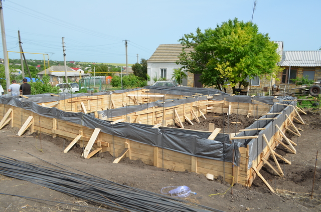

Уважаемая Мила! Простите что по-русски, мне не понятен ник/или не согласен :) , терь про глину - она бывает разная, обратите внимание, что на обратную засыпку она может не подойти, при рассказах про самовывоз, глина может быть некондиционная. т.е. для обратной засыпки не годится, поскольку может быть с примесями чернозема/грунта. И она не сможет быть нормально утрамбована, что приведет в дальнейшем к возможному проседанию - черновой стяжки пола. Поэтому ищите "жирную" глину. трамбовщика квалифицированного координаты дать? :)
нормально утрамбована* - это так, что нельзя руками ( по крайне мере Вашими женскими на 100%) воткнуть в место трамбовки кусок арматуры. :)
Добавлено через 3 минуты
не хватило бетона.
Открою страшную тайну - Бетоньщики! Я готов поругаться! :))...... Все бетоновозы "кидают" на количестве бетона. В среднем на 1 кубе, кидают на 0,1 - 0,12 куба.
Это практика в нашей стране. И ни хорошие отношения, ни деньги, ни угрозы вырвать ноги и горло (простите) не помогают, всегда, во всех случаях = есть кидок при поставке бетона. Проверено на больше чем 5 000 кв.м.
Поэтому, внимательно считайте, с погрешностью! Как-то так. :)

Шаркер, я вот хотела спросить неужели глину надо брать именно "жирную"? Я просто не понимаю, ведь некоторые засыпку вообще делают обычными грунтом, и все ок. Правда согласна, что надо хорошо трамбовать.
я говорю с уверенностью на 100%, что на 20 м. куб. каждый поставщик и перевозчик бутона кинет минимум на 5 - 12 м. куб.
нам на плиту треба було 13,1 кубів бетону, 13 замовляти було страшно - раптом не вистачить, раптом не доллють по півкуба в кожен з двох міксерів, замовили 14 - так от з того зайвого куба бетону батьки ще собі доріжки навколо свого будинку поремонтували :))
mila_bog@list.ru, поздравляю Вас с началом стройки, так как сам нахожусь на стадии заливки фундамента, то прекрасно понимаю Ваши тревоги (насчет ранних звонков и пр. мелочей) и неописуемого восторга и радости от заливки фундамента.:beer:
По бетону у меня ситуация такая, не хватило 1.5 куба из 16.Притом, что на погрешности, в ленту забросил 0,5 куба бута. Когда залито, доказывать что то трудно, домешивали и доливали в ручную. Но тут еще новый лохотрон вырисовывается взяли на перед за 6 часов работы миксера, хотя я настаивал на 4 часах. В итоге справились за 3,5 часа, на мою просьбу вернуть деньги (1000грн)ответ, директор на больничном выйдет разберется, почему директора не было когда деньги брали а тут.. Дело ясное, что дело темное...
проконсультируйтесь у трамбовщиков, чем трамбуют. Грунты не используют для трамбовки при засыпке.
Мы хотели трамбовку брать в аренду и сами это делать - бюджет у нас не выдержит на все мелкие работы привлечения специалистов.
ну и отлично. За спрос же не бьют?! :)
