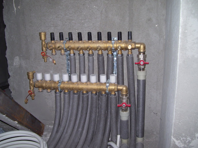

Итак, друзья продаваны и покупаны, если Вы купили или хотите купить себе для теплых полов коллектор (ссылка устарела), учтите нижеследующие факторы, а лучше запишите...
1. Коллектор серии R557F есть двух видов! В спецификации производителя они отображаются как R557FY1xx R557FY0xx.
Первый - имеет выходы в привычных всем универсальных евроконусах, второй - имеет свою, родную и эксклюзивную гайку от джакомини с резьбой М18 и плоским уплотнением, которую тоже по недомыслию многие обзывают конусом, дуря православный народ.
2. По сложным маркетинговым планам буржуинов, первые коллекторы с евроконусным выходом никак, никогда и никакими путями к нам не попадают. Даже контрабасом, ибо в Польше, Венгрии и прочих дружественных контрабандистам странах их тоже нет.
3. Поскольку к нам поставляют только то, что хорошо продается, то гайки под коллектор нам возят под 16/20ю трубу. Дорогие продаваны, если покупан купил или хочет купить такой сборный коллектор, то надо посмотреть, а лучше три раза спросить, какую трубу он туды будет втыкать, и по возможности впарить именно 16x2.0/20x2.0ю трубу!
Гайки ему надо продать именно под 18ю резьбу и 16/20ю трубу!!
Для м/п трубы это гайка с кодом R179МХ024/R179МХ026.
4. Если покупан решился купить этот коллектор под гнётом авторитета продавана, но труба у него экзотического диаметра типа 17х2, 18х2, 16х2,5, 16х2,2 - то первому никогда не надо подаваться на авторитет второго и не слушать реплик типа:
Вам еще нужны будут ХХХ евро конусов, для подсоединения трубы к коллектору, но Giacomini не производит евроконусов к трубе 17 мм, только 16 мм или 18 мм., так что их нужно искать в ассортименте Рехау (евроконус 18мм, на резьбу 18мм)
Во-первых - такие гайки Джакомини производит - для этого продаванам стоило бы поучить матчасть...
Во-вторых - родные конусы от производителя труб просто не встанут в коллектор по причине "неконусности" самого коллектора...
В-третьих - при попытке заказать у поставщиков и официалов такие гайки Вам их в худшем случае не привезут, в лучшем - будете ждать месяцами...
В четвертых - по какому-то мистическому стечению звезд и параду планет, сколько я не заказывал из италий эти специфические переходники на эти экзотические диаметры, по факту все идеально вкручивались, но нифига не держали давление. Более того, львиная часть требовала банального допила напильником резьбовых гаек по причине " не налазило на трубу". Вобщем, практика показала, что не мейнстримные гайки от джакомини - редкая дрянь и внимания не стоят. Посему - не рискуйте, по этим граблям я уже побегал вволю.
Вывод для покупана:
Если хочешь купить коллектор как на фотке - подумай какую трубу будешь туда включать. Если 16/20 с нормированной стенкой 2,0 - все включится.
Вывод для продавана:
Если пациент хочет такой коллектор, спроси как минимум какую трубу он туда будет втыкать. Спроси три раза! И только если ответ одинаков в трех случаях и диаметр/стенки нормированы - продай. В противном случае вернут, заберут деньги, обложат матом - и дай Аллах чтоб вернули в товарном виде.

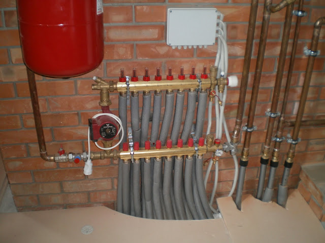

Итак, самую главную часть - коллектор -можно унифицировать, заказав тот же самый джакоминевский коллектор серии (ссылка устарела) Он евроконусный и универсальный.
Левая часть коллектора из троников под насосы и насосных гаек вполне тоже себе успешно продаётся занедорого и у многих есть склдская позиция.
Правая часть тоже может быть собрана из компонентов R554DY005 + R554AY001+R147N , однако это не всегда имеет смысл, а часто можно просто обойтись торцевыми секциями с простыми развоздушками. При условии, что не планируется необходимости байпассировать сборку и устанавливать сервоприводы.
С креплениями будут засады - увы, штатное крепление под 557ю серию редко завозится, посему прийдется проявить военную смекалку и слепить из чего есть.
На практике получается вот такая симпатяшка как на фото, но тут использованы (ссылка устарела), но обвес весь родной итальянский.
