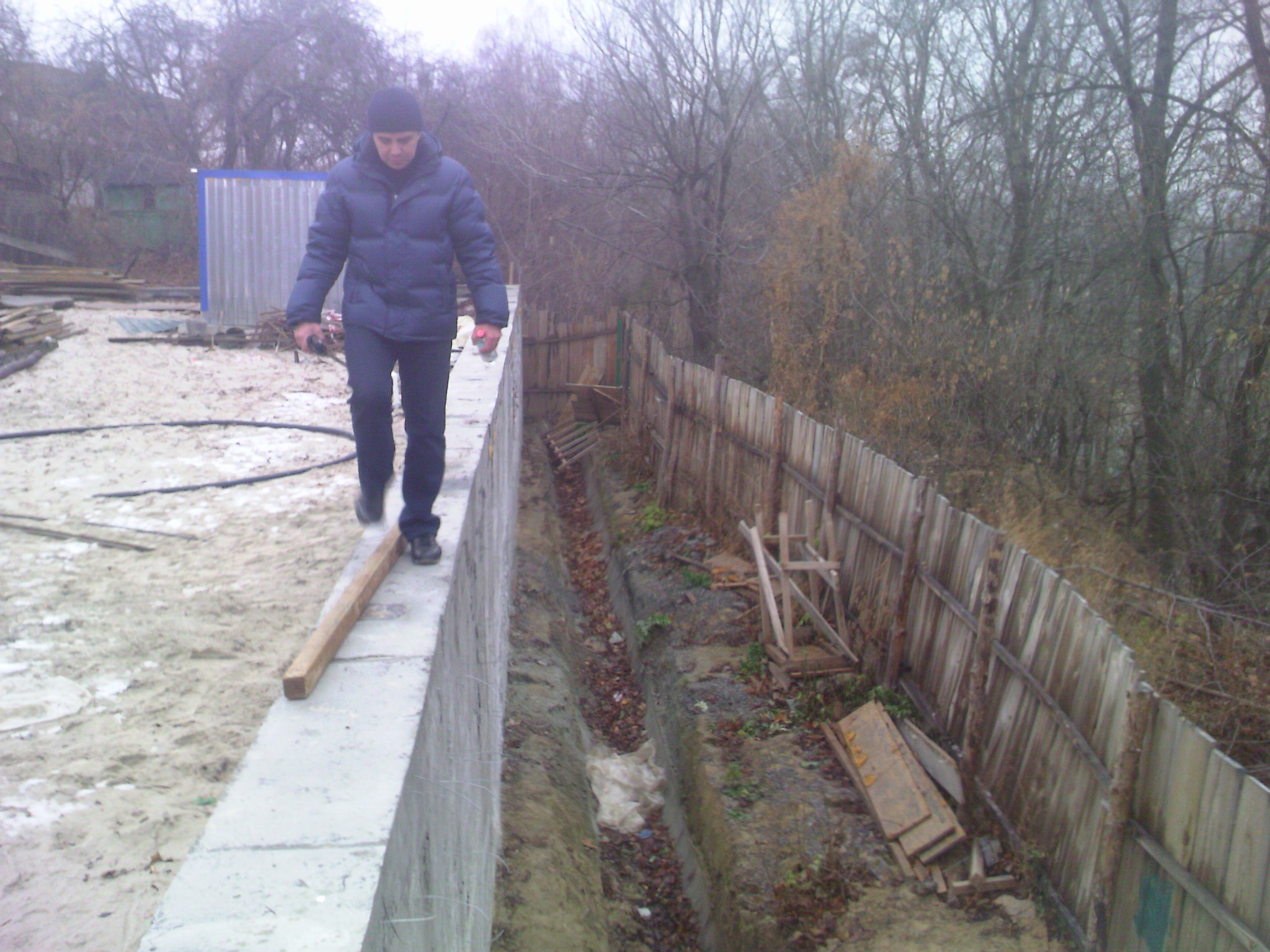

конечно завалится ваша конструкция, я откапывал с запасом, точнее это делал трактор, а я руководил. После возведения стены довольно быстро забросали землей ту выбранную часть.Сооружать опалубку было очень трудно, готов поспорить это легче сделать из разборных термоблоков в 100 раз!)

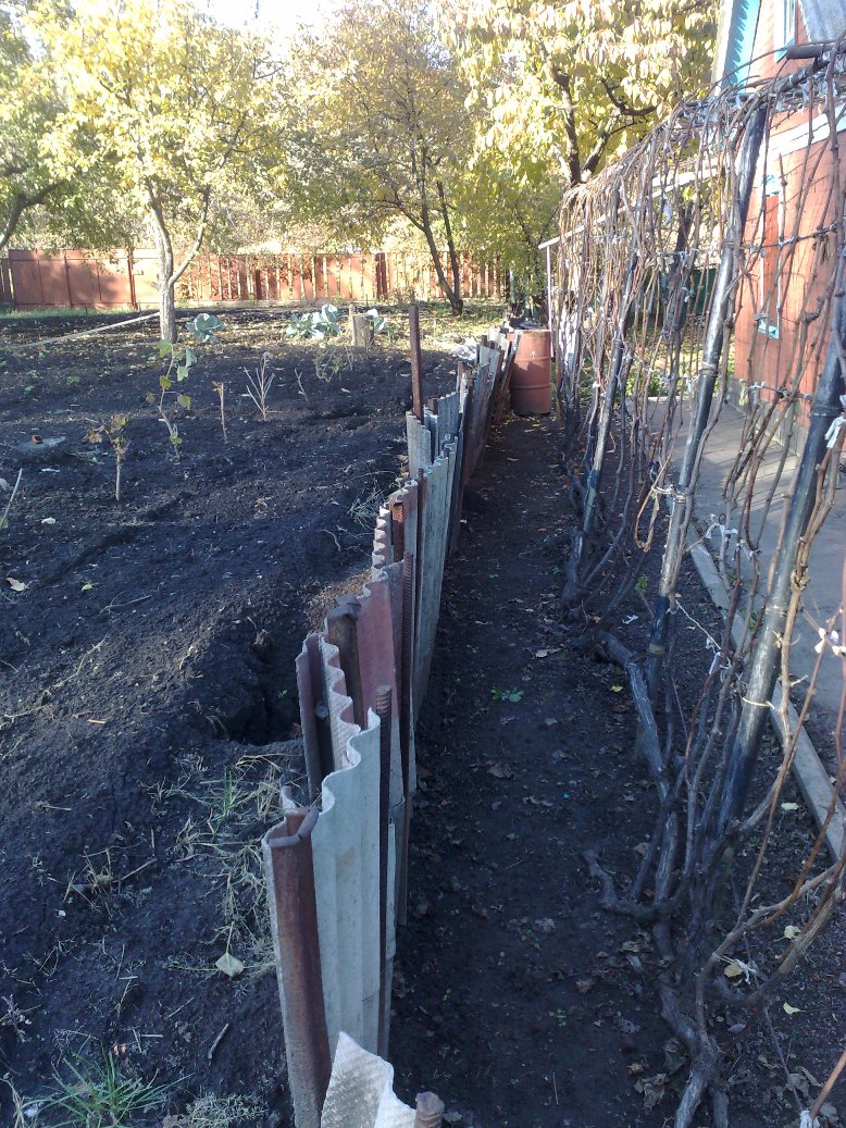

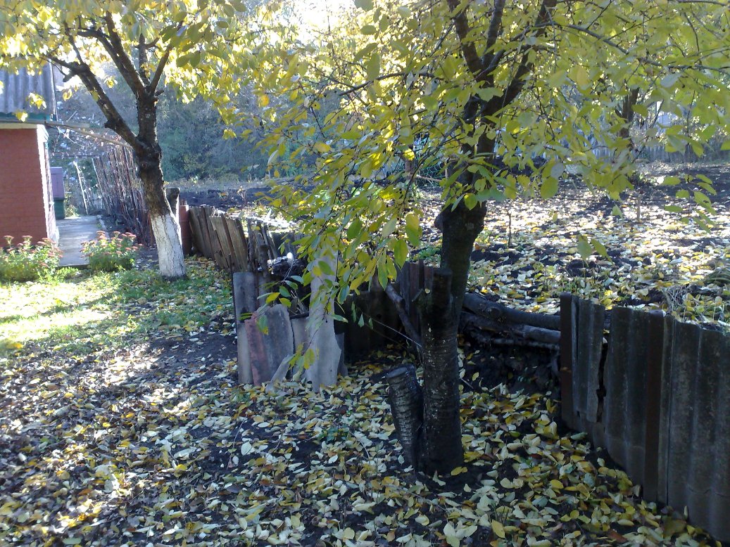

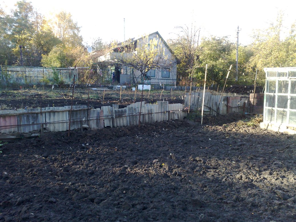

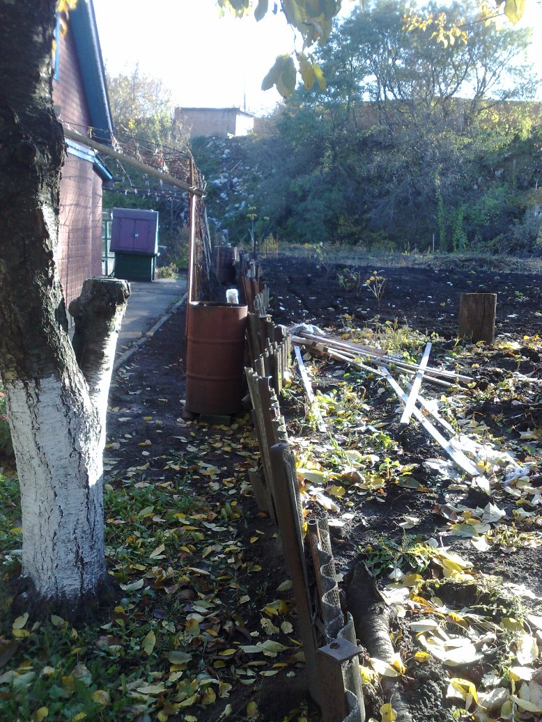

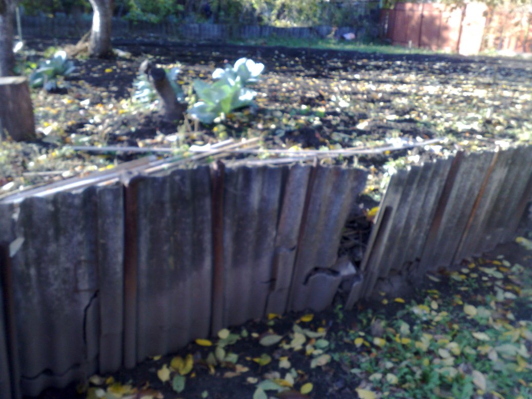

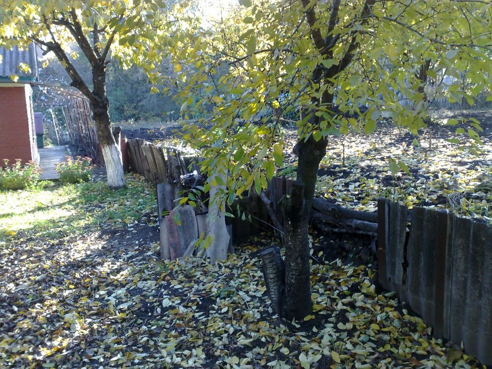

Вчера был на участке. Более детально всё рассмотрел. Ситуация плачевная, как по мне. Стенки нужно с обеих сторон участка, с одной стороны мой ниже, с другой, мой, соответственно, выше соседского.
С той стороны, где мой участок выше, ситуация попроще. Во-первых, я могу смело "окапываться" со своей стороны (до уже существующей опоры), во-вторых, сама существующая опорная стенка выглядит посооидней - забитые в землю асбестовые трубы + шифер.

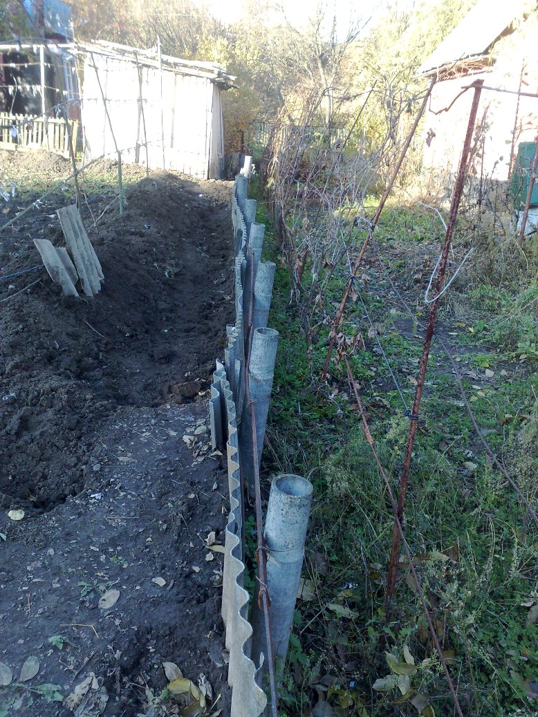

Более сложная ситуация с другой стороны. Как я уже писал, там набиты в землю уголки и арматура и проложено шифером. НО, вся эта хлипкая конструкция изрядно накренилась:( Если смотреть "вдоль", то это волнообразно заваленное на мой участок "нечто". Учитывая то давление грунта, которое есть, я даже не представляю, как это всё хотя бы выровнять в одну линию:(
Эх, жаль, что не сфотографировал... На след. неделе обязательно сделаю фото, чтобы разговор приобретал болmie. предметность!

И снова здравствуйте:) Прошу прощения за отсутствие. Навалилось как-то всего:(
Во время последнего визита сделал фотографии.
И снова прошу рекоммендаций.

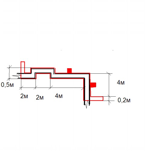

Вопрос к специалистам.
Хочу выровнять землю, уклон неслабый, не знаю сколько градусов.
если высота опорной стены будет 3-4 метра над землей, сколько нужно в землю зарываться сваями или чем это вобще можно решить?
Длина стены метров 8,

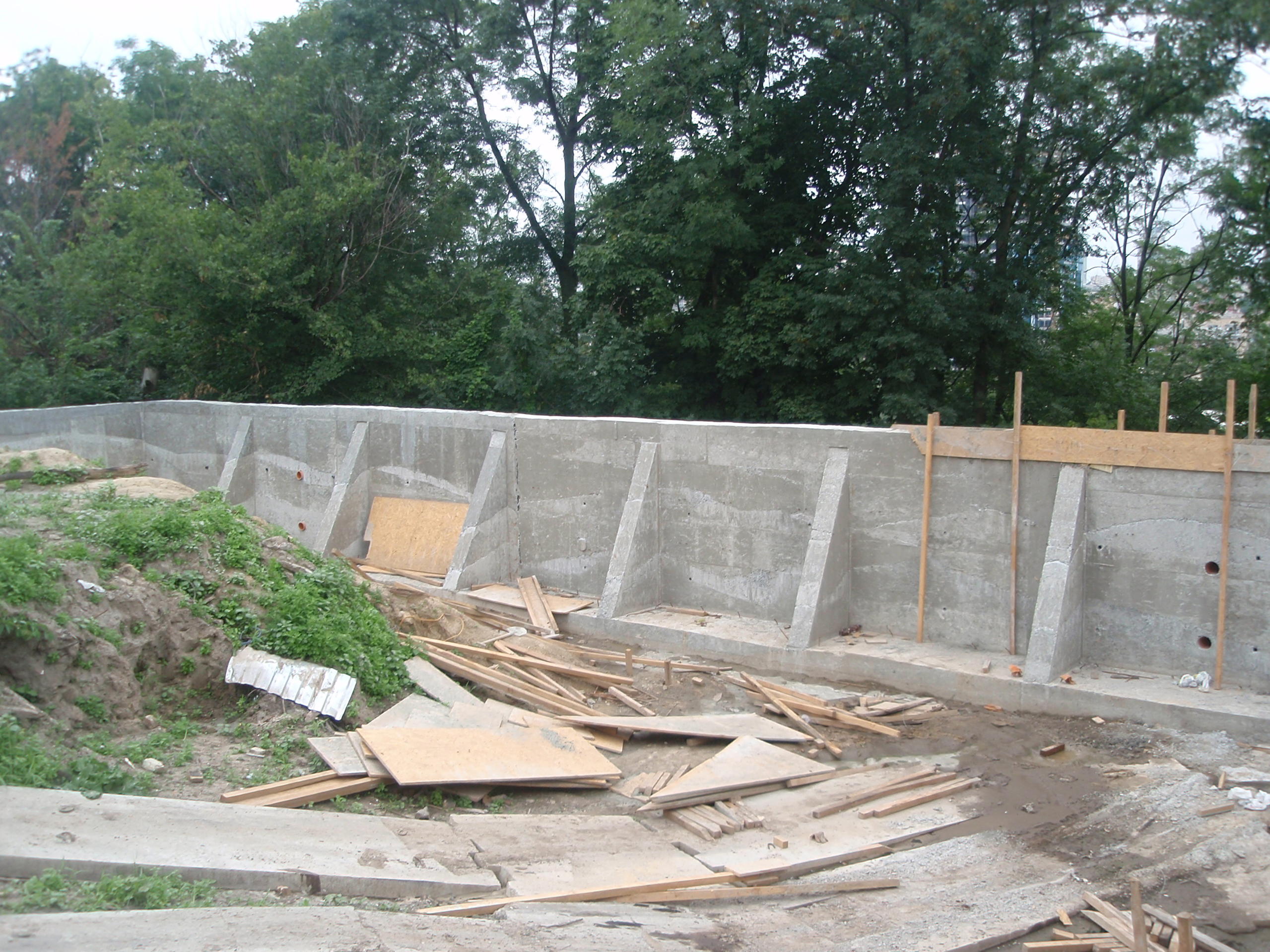

Хотел бы больше площадку иметь на участке..а там гималайские горы блин.
Тераски там ветхие стоят, которые просто нужно снять и сделать по человечески. Вот хочу одну стенку сделать серьезную..а остальные те что пониже будут можно и на меньшие разбить участочки.

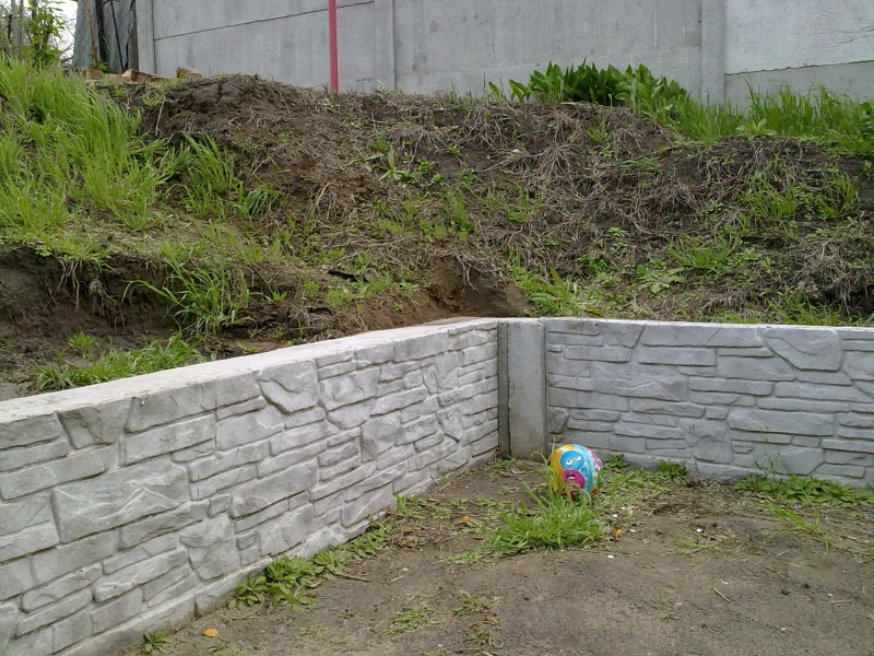

Или такая.
Уважаемый а это часом не батыевка?..знакомые пейзажы?!
Хорошо построена стеночка.
Нужно будет фото моего убожества сделать..может кто сможет словом добрым и глазом профессиональным подсказать!?:)
Да, Батыевка.
Мы делали стенку в 2011. На сваях, глубиной метров 20, не помню.
Стена серьезная.
Да, Батыевка.
Стена серьезная.
А можно узнать кубатуру вашей стены и ее стоимость, прикину хоть сколько мне нужно будет за мои гималаи выложить? буду благодарен.

dimasik, Прошло несколько лет как стенка стоит? у меня аналогическая проблема с участком, хочу построить по вашему примеру. Как обстоит дело с отводом воды?

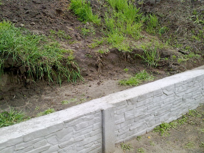

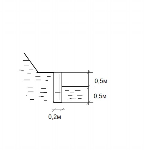

Нужен совет конструктора или знающих людей
Имеется подпорная стенка:
Высота над землёй 0,5 м столько же в земле, толщина 0,2 м
Вылита из бетона. спереди ввиде не съемной опалубки использовалась плита еврозабора, армирована объемным каркасом арматурой ф10
Имеет три угла ( для усиления противодействия грунту)
Фото

План в разрезе
План сверху ( чертеж черным)

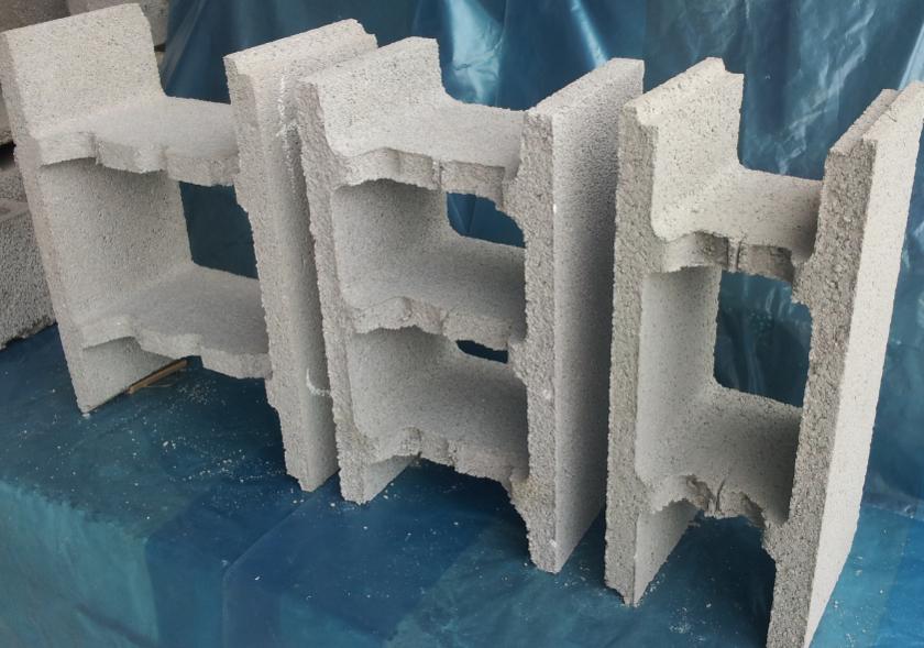

Имею желание нарастить стенку на 1,2 м ( общая высота будет 1,7 м)
При помощи блоков не съемной опалубки длина 500мм высота 200мм ширина 200мм
Фото блоков

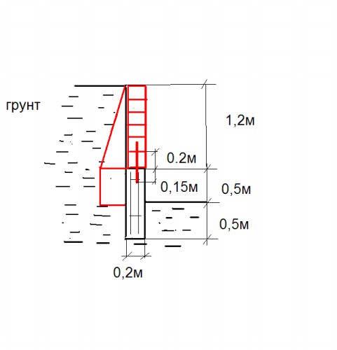

Вижу это так:
В готовую стенку заанкерить арматуру ф 14 с шагом приблизительно 0,5м и связать с каркасом новой стенки ф10
Выложить блоки по схеме ( смотреть ниже красным)
Залить бетоном
На пролётах 2 м углы будут служить усилителями
На пролётах 4 м изготовить контрофорсы ( в сторону засыпки)
Сделать гидроизоляцию
Засыпать понад стенкой строй мусором ( типа дренаж)
Сделать обратную засыпку с трамбовкой
Собственно вопрос:
Выдержит ли? имеет право на жизнь мой план???
