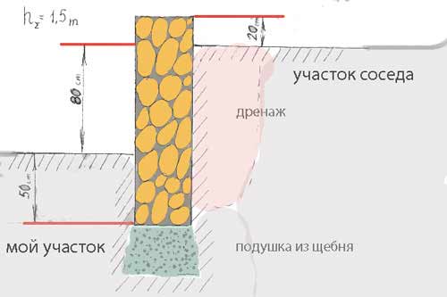

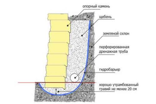

примерно так надо сделать дренаж в моем случае тоже. Непонятно, почему дренажная труба находится именно на таком уровне, ведь вода может подтекать под стену. Может ее надо ниже опустить?
и насчет стены из бутового камня. разве не треснет такая стена длиной в 14 метров, а шириной менее 40 см?? и это без армирования, и все равно вагон цемента и песка надо. и бута везти за два раза наверное. и целую неделю наблюдать за халтурящими мастерами. вот не верю я, что камни пролитые раствором могут быть равны по прочности армированному бетону).

А вы не рассматривали вариант габионов.
Суть. В металлические сборные сетки просто засыпается бут. Никакого бетона.
Более того в вашем случае надо будет вкопаться в землю сантиметров на 20.
Почитайте здесь. (ссылка устарела)
И еще если будете делать из бута одна из сторон стены должна быть с наклоном. Глубина заложения в вашем случае около 20 см. Сделайте подошву шириной 50 см, а верх сантиметнов 20.
Такого рода стена держит грунт своим весом и анкерить её в землю на 50 см нет смысла.

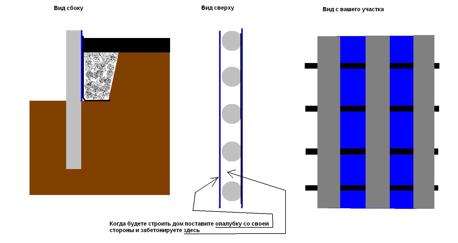

Для этого Вам понадобятся асбестоцементные трубы. Диаметром 20 см.
Трубя идут по 4 м длиной. Надо порезать каждую пополам болгаркой.
Итак берем ручной бур с инструментом 250 мм (есть у Тисе, но можно купить на базаре).
Делаем ямки , глубиной 1 м с шагом 50-60 см.
Ставим с них трубу. Можно в трубы бросить что-то типа каркасика из 4 арматурин. Заливаем трубу бетоном до уровня грунта. Сразу уровнем выставляем вертикаль трубы.
Когда все трубы стоят можно со стороны соседа к ним пришурупить металическую полосу вдоль всей стены. З штук полосы будет достаточно.
Дальше к этой полосе крепим плоский шифер.

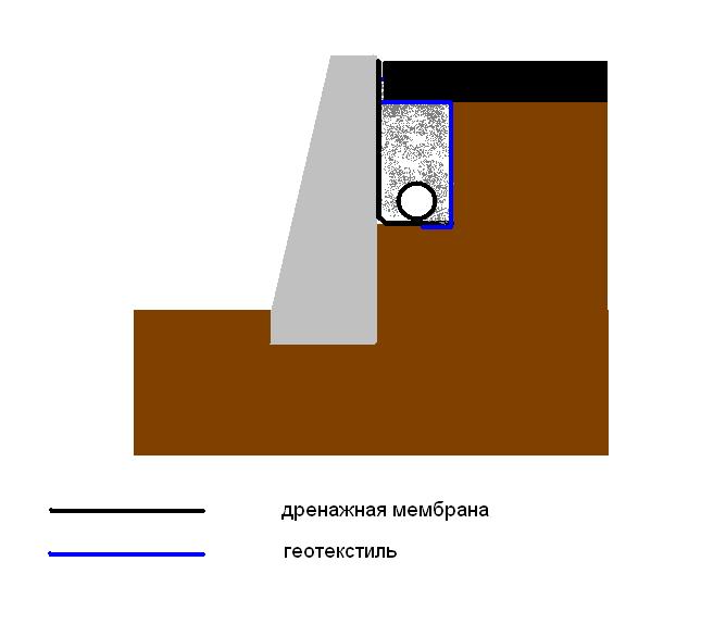

Дальше к шиферу крепим дренажную мембрану.
Дальше кидаем дренажную трубу (можно и без нее) .
Дальше отсыпаем щебнем.
По щебню геотексиль и соседский грунт.
Подпорка готова. Это чтобы долго не держать временных рабових.
Потом, когда пойдет стройка.
Делаете опалубку (желательно несъемную, тот же плоский шифер) со своей стороны и заливаете поостанство между трубами (опорами).
Заодно заливаете трубы бетоном заподлицо незабыв о закладных под зебор.

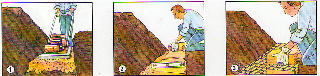

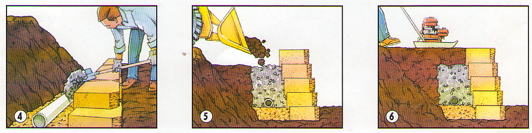

Труба должна быть именно на уровне первого ряда блоков. Подсыка (15-20см) может быть либо из более крупного щебня либо простой бетонный фундамент.
Еще пару эскизов:

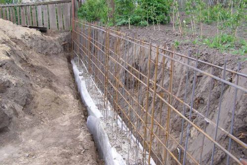

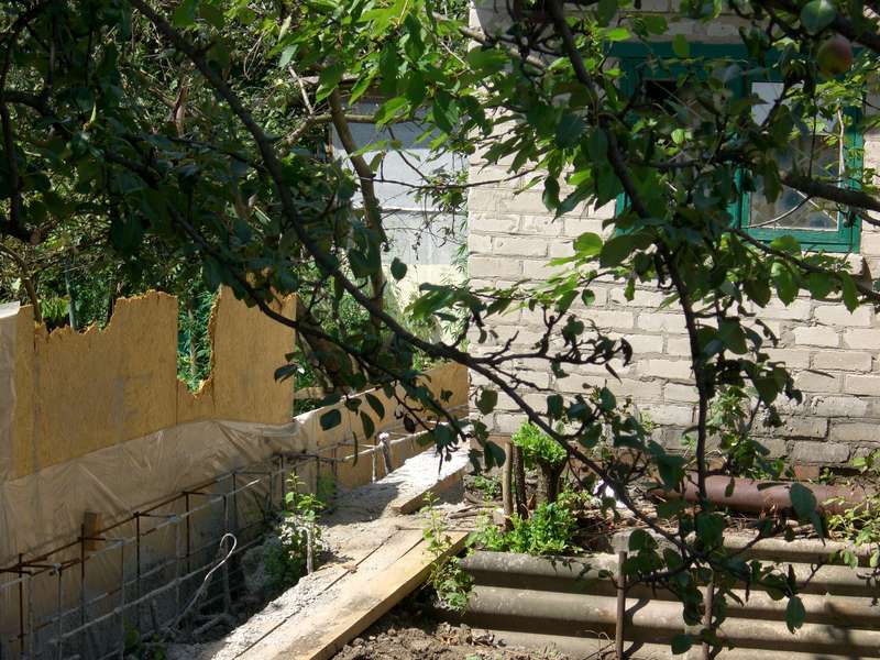

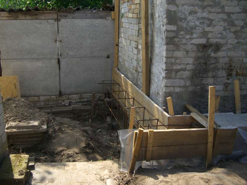

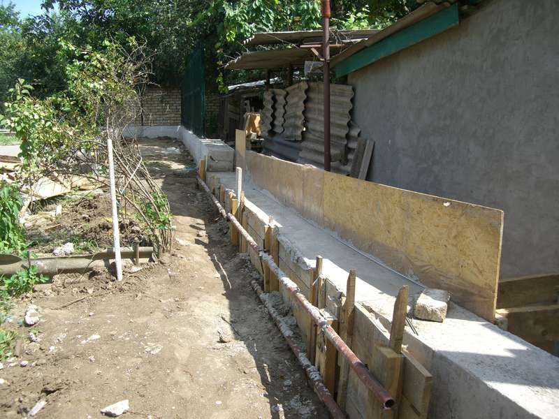

Начинаю
Картинки 1-3 - это канава, опалубка, арматура. Мой участоквыше, так что от соседа ставили распорки из бруса 150х50.

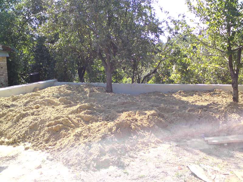

Картинка 5 - один из вариантов раскрепления опалубки.

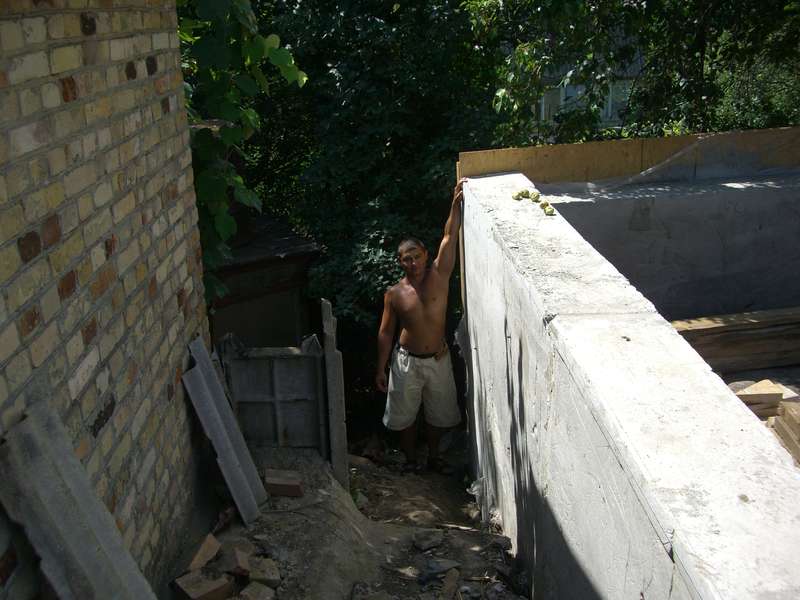

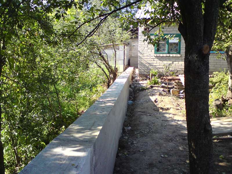

Картинка 4 - это то что получилось, вид сверху

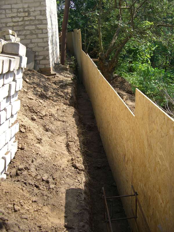

Картинка 6 - максимальный перепад высоты от соседа до верхнего края стенки. Мой рост 174.
И последняя картинка - тот угол, за который я держусь рукой, с моей стороны отсыпан глиной, без проливки.
Сорри, что часть картинок не по порядку, но я еще не разобрался как на этом форумном движке сделать в нужной последовательности..

Обязательно обсыпется. Я арматуру с шифером не выкорчевывал, все это работало как опалубка с моей стороны (мой участок выше). Там в стенке и похоронено. С соседом отдельно общались на предмет чуть заступить на его участок, все равно там у него кроме сорняка не растет ничего.
А Вам придется пожертвовать этак 40 см своей территории по всей длине опорной стенки.

так выглядит моя подпорная стена. Спасибо всем форумчанинам, помогавшим в разработке, и в особенности Александру Прякхе. Теперь я понимаю, что в моем случае строить другого типа стену было бы просто нецелесообразно.
