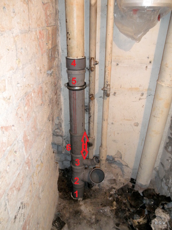

Монтаж я розумію починають зверху, а як "запихають" трубу знизу?:)
Специально для Вас.
Цифрами обозначена последовательность "запихивания":) труб.
6 позиция- компенсационный патрубок Сначала поднят максимально вверх на верхнюю трубу, затем при состыковке стояка- опускается вниз.
Чего ей вниз идти? хомуты вверху есть у соседей,
Забыли упомянуть, что все это собрано еще до распаковки стояка:)
