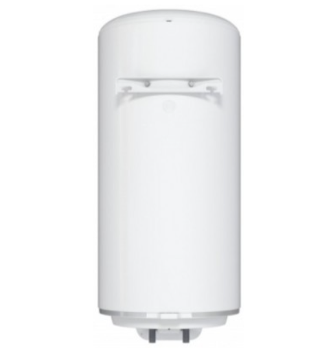

Куркуль Опубліковано: 14 квітня Поділитись Опубліковано: 14 квітня Підкажіть будь ласка чи витримає стіна з пустотілої цегли (12см + штукатурка) бойлер 100л? Планую поставити в стіну на хіманкер 2 шпильки (які? М10 чи М12?). Ще цікаво, що в бойлера, до якого придивляюся, сама планка кріплення якась хлипенька. Іноді на моделях меншого літражу є 4 точки кріплення, а тут лише дві. Посилання на коментар Поділитися на інших сайтах More sharing options...
ashim1990 Опубліковано: 14 квітня Поділитись Опубліковано: 14 квітня (змінено) 1 час назад, Куркуль сказал: Ще цікаво, що в бойлера, до якого придивляюся, сама планка кріплення якась хлипенька. Іноді на моделях меншого літражу є 4 точки кріплення, а тут лише дві. Тепер у багатьох таке кріплення. А що за бойлер? Змінено 14 квітня користувачем ashim1990 Посилання на коментар Поділитися на інших сайтах More sharing options...
Куркуль Опубліковано: 14 квітня Поділитись Опубліковано: 14 квітня 20 хвилин тому, ashim1990 сказав: Тепер у багатьох таке кріплення. А що за бойлер? Atlantic Steatite Ego VM 100 D400S-1-BC Посилання на коментар Поділитися на інших сайтах More sharing options...
ashim1990 Опубліковано: 14 квітня Поділитись Опубліковано: 14 квітня (змінено) 20 минут назад, Куркуль сказал: Atlantic Steatite Ego VM 100 D400S-1-BC Ну, вже зовсім тонкостінний. Чи Ви підбирали по мінімальній вазі? Якщо так, то це неправильний вибір при такій вартості. Змінено 14 квітня користувачем ashim1990 Посилання на коментар Поділитися на інших сайтах More sharing options...
Куркуль Опубліковано: 14 квітня Поділитись Опубліковано: 14 квітня Що значить тонко стінний? Ви про ізоляцію? Бойлер буде в закритій ніші + в холодну пору електроопалення тому про тепловтрати дуже не переживаю. А що скажете про кріплення? Витримкє стіна чи краще взяти на 80л? Посилання на коментар Поділитися на інших сайтах More sharing options...
ashim1990 Опубліковано: 14 квітня Поділитись Опубліковано: 14 квітня 30 минут назад, Куркуль сказал: Що значить тонко стінний? Ви про ізоляцію? Ні, про стінки бака. От чим цей бойлер Вам сподобався? Низькопотужним керамічним теном? Посилання на коментар Поділитися на інших сайтах More sharing options...
ashim1990 Опубліковано: 14 квітня Поділитись Опубліковано: 14 квітня (змінено) 1 час назад, Куркуль сказал: А що скажете про кріплення? Витримкє стіна чи краще взяти на 80л? Витримає. Але можна пошукати бойлер з іншим кріпленням. Він може бути краще або дешевше. Змінено 14 квітня користувачем ashim1990 Посилання на коментар Поділитися на інших сайтах More sharing options...

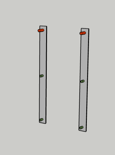

Куркуль Опубліковано: 14 квітня Поділитись Опубліковано: 14 квітня (змінено) 35 хвилин тому, DimaF сказав: А кто знает. Пустотелая так себе держатель. У меня 100 литров весит на пол кирпича м100, то ничо вроде. Может вам насквозь лучше, с шайбой и гайкой!? Та там дитяча спальня з іншого боку... А що якщо для перестраховки взяти 2 сталеві шини і прикріпити їх вниз щоб вони так би мовити підпирали основні шпильки знизу? Основне навантаження ж вниз Змінено 14 квітня користувачем Куркуль Посилання на коментар Поділитися на інших сайтах More sharing options...
DimaF Опубліковано: 14 квітня Поділитись Опубліковано: 14 квітня 14 минут назад, Куркуль сказал: Та там дитяча спальня з іншого боку... Заштукатурить потом, или уже отделка есть!? Посилання на коментар Поділитися на інших сайтах More sharing options...
Куркуль Опубліковано: 14 квітня Поділитись Опубліковано: 14 квітня Є, але то не проблема - шпаклівка. Іржа ж проступить Посилання на коментар Поділитися на інших сайтах More sharing options...
DimaF Опубліковано: 14 квітня Поділитись Опубліковано: 14 квітня Только что, Куркуль сказал: Є, але то не проблема - шпаклівка. Іржа ж проступить Оцинковка/нержа!? 1 Посилання на коментар Поділитися на інших сайтах More sharing options...

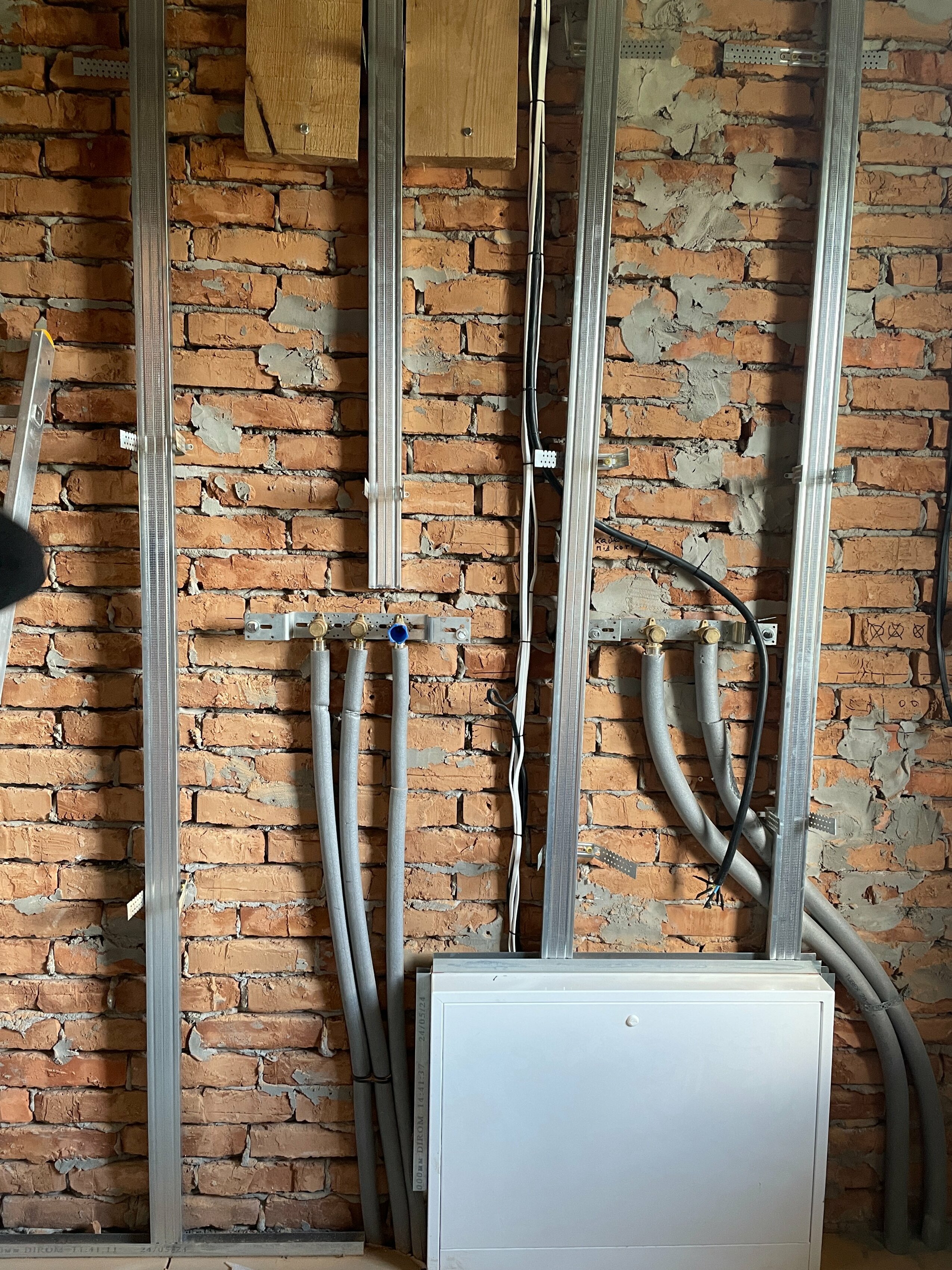

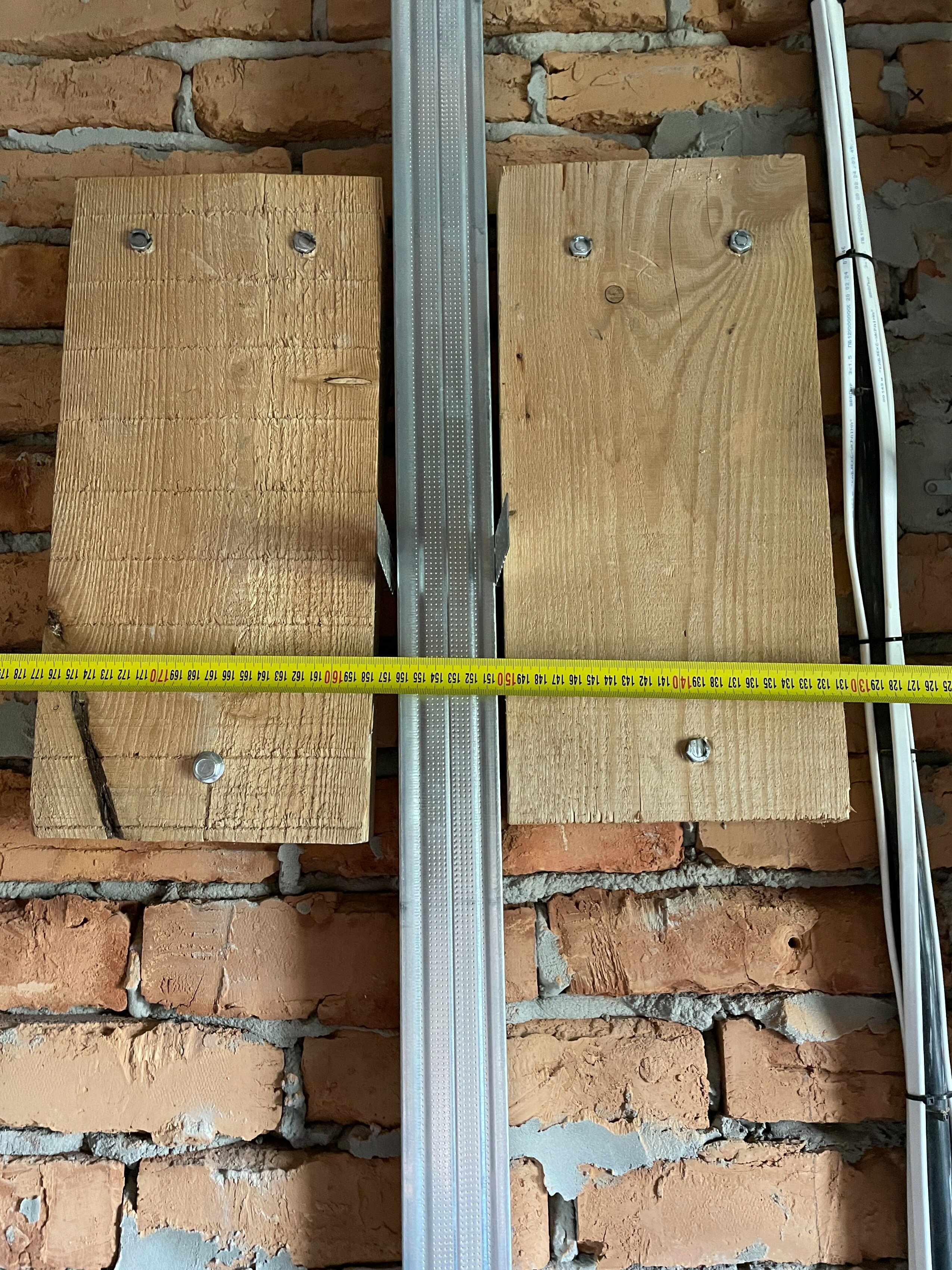

Евгений Одинец Опубліковано: 3 листопада Поділитись Опубліковано: 3 листопада Доброго дня. Пиріг стіни 1. Стіна з повнотілої цегли - 12см 2. Звукоізоляція з мінеральної вати - 5см 3. Лист ОСБ 4. Лист гіпсокартону 5. Керамограніт Питання: Який максимальний обʼєм бойлеру можна повісити на таку стіну? Хочу повісити бойлер 120-150л, навіть зробити брусок закладний, але коли дійшло діло до вибору бойлеру, почав сумніватись чи витримає стіна таку вагу. Стіна вже зроблена, щось міняти немає можливості, треба було зібрати каркас металевий, але на той момент мені сантехніки сказали що вистачить прикрутити два бруска. Посилання на коментар Поділитися на інших сайтах More sharing options...
denis-k Опубліковано: 3 листопада Поділитись Опубліковано: 3 листопада 31 минуту назад, Евгений Одинец сказал: Який максимальний обʼєм бойлеру можна повісити на таку стіну? приставьте лестницу на эту кладку, залезьте под самый верх, попрыгайте) если кладка не завалилась то выдержит и 150-й бойлер) оно же на срез будет работать брусок кстати лучше и в нижней точке добавить, там где бойлер будет упираться в стену, сверху он не давит на стену, снизу уже давит 1 Посилання на коментар Поділитися на інших сайтах More sharing options...
SantehnikPPR100 Опубліковано: 3 листопада Поділитись Опубліковано: 3 листопада (змінено) 2 часа назад, Евгений Одинец сказал: чи витримає стіна таку вагу Якщо не робити великі отвори в оздобленні то майже все навантаження буде на керамогранит. Треба тільки втулку поставити в отвір, шоб не тріснув. А якщо робити свободно то глухарь 10ий в цегляній стіні та ще через доску десь кіло 50 тримає легко не особо прогибаючись. Але я б не робив так. Я за перший варіант. 100 літрів вішали таким чином. Все ок. Доречі - краще шпильки комбіновані крутити - легше потім бойлер завісити Змінено 3 листопада користувачем SantehnikPPR100 1 Посилання на коментар Поділитися на інших сайтах More sharing options...
Евгений Одинец Опубліковано: 3 листопада Поділитись Опубліковано: 3 листопада 6 часов назад, SantehnikPPR100 сказал: А якщо робити свободно то глухарь 10ий в цегляній стіні та ще через доску десь кіло 50 тримає легко не особо прогибаючись. Бойлер на 120-150л буде важити 150-200кг. Тобто це 70-100кг на дюбель. Плюс між закладною(бруском) і кріпленням бойлера пиріг 5см (осб, гіпсокартон, керамограніт) який не тримає велике навантаження 1 Посилання на коментар Поділитися на інших сайтах More sharing options...
SantehnikPPR100 Опубліковано: 3 листопада Поділитись Опубліковано: 3 листопада (змінено) Не читайте поміж строк... Бойлера такого об'єму з подвійними кріпленнями - зверху і знизу., ну не всі, але є. Керамограніт витримає стільки скільки треба бо він на пол спертий (чи ні?!) Якщо не довіряєте опиту монтажників то попрохайте інженера розрахувати навантаження і вектори сил, які діють на кріплення.🙃 Змінено 3 листопада користувачем SantehnikPPR100 Посилання на коментар Поділитися на інших сайтах More sharing options...
