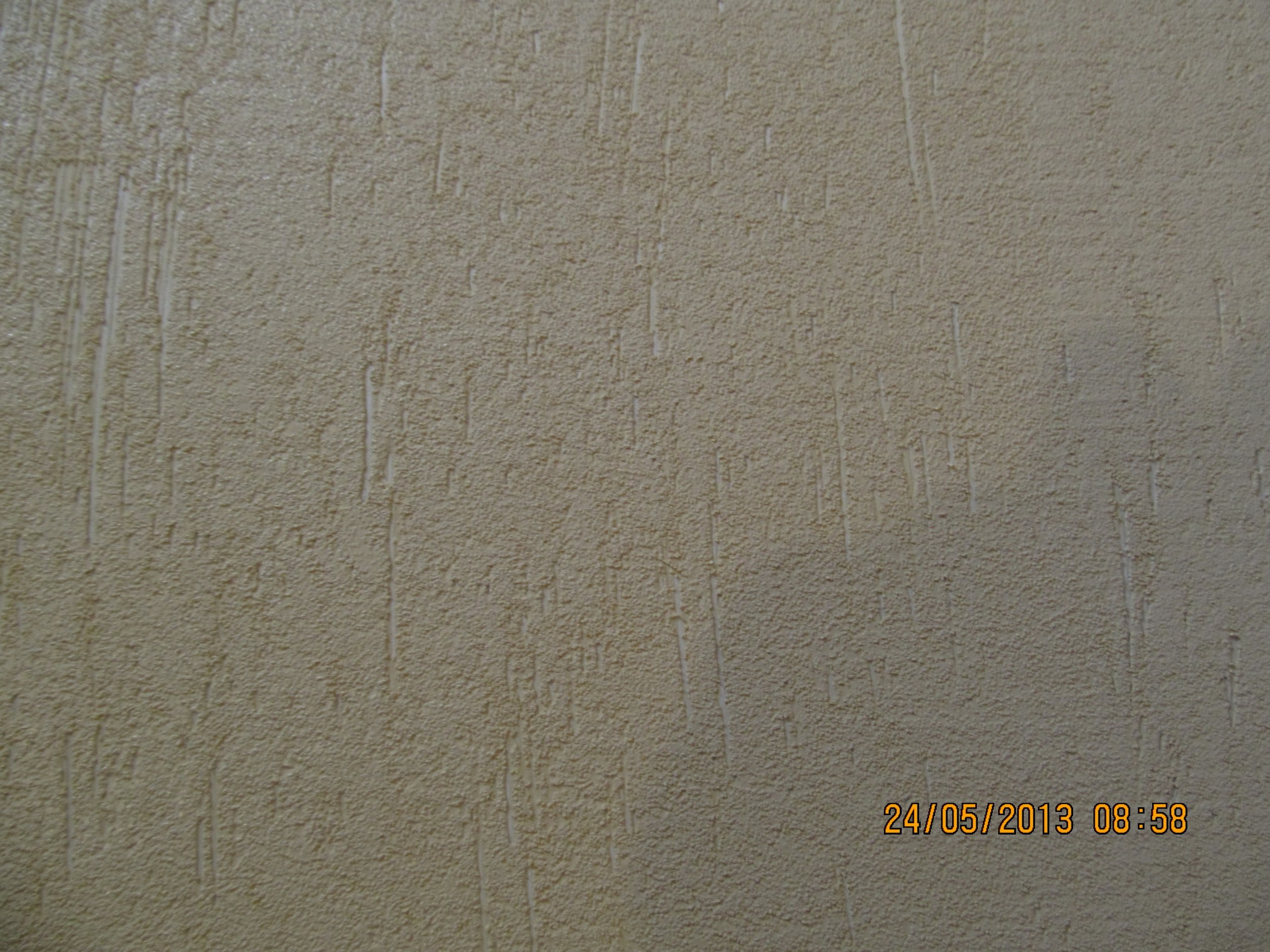

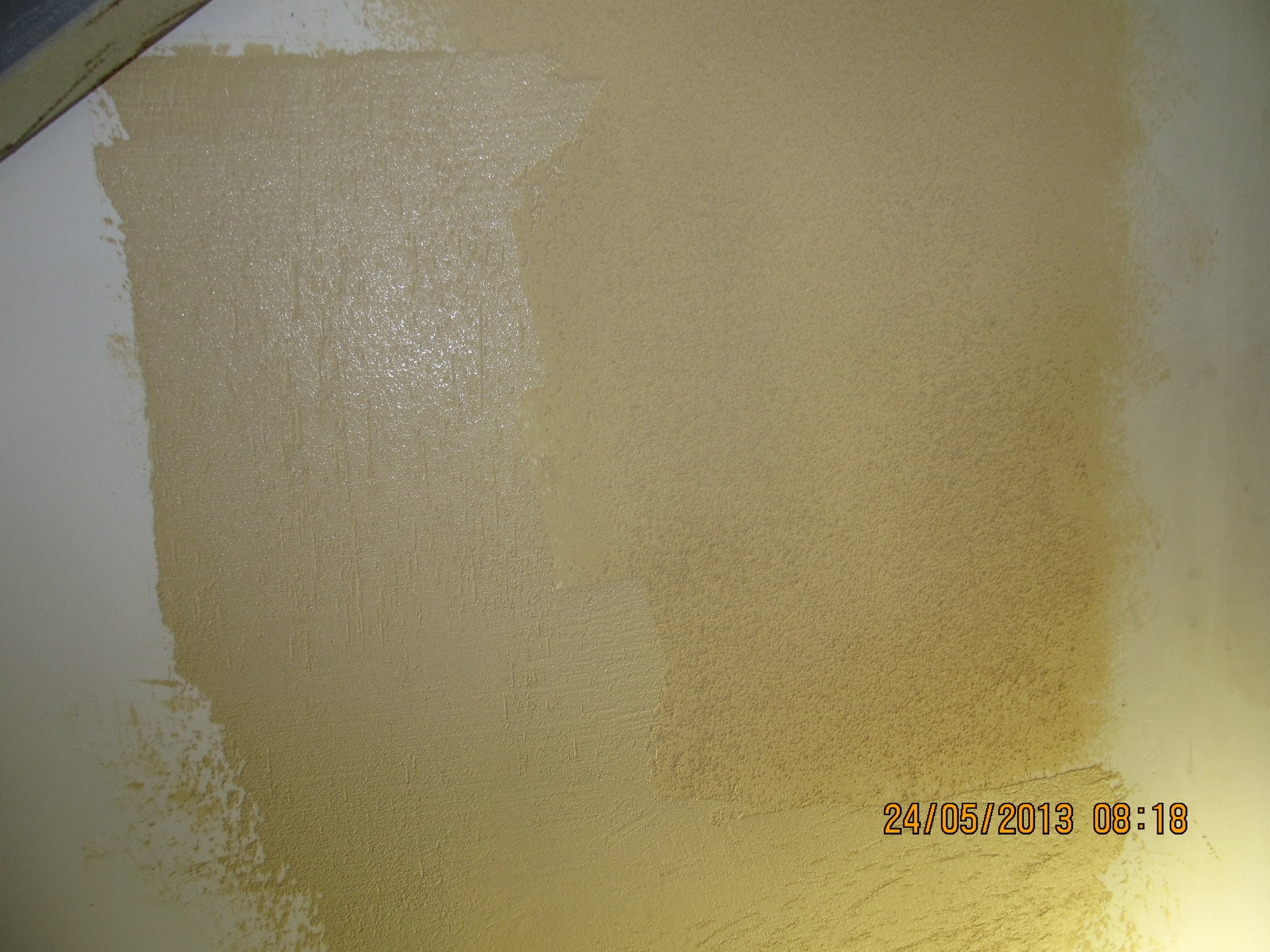

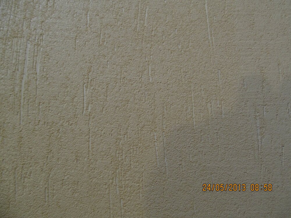

что такое структурная краска и как она выглядит? стены не жесткие в итоге? локти-плечи при случайном прикосновении целые остаются или можно поцарапаться?
Прошу прощения у Тс, что влажу.... Люся, структурная краска, как и структурная штукатурка не жесткая, особенно, если на латексной основе))) Тут дело не в структурности, а в основе. Внешний вид ее зависит от способа нанесения, может быть красивая "мазня", можно получить структуру камешковую, можно типа короед...

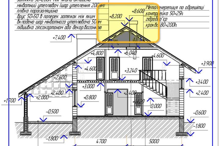

ниче так получается, а по поводу того что дымоход должен быть выше конька крыши? или может оно кажется что ниже конька
Кто Вам такое сказал??? он может быть и ниже под небольшим углом от конька... А это так вообще вроде просто вентканалы,а не дымоход))))
Да действительно это вентканалы, не заметил, думал что один - это дымоход от камина, посмотрел по ранним фото и он с другой стороны конька, а по поводу того что выше конька, то труба должна быть выше конька если труба расположена до 3м от конька, читал вот здесь(ссылка устарела), а по фото она я думаю не больше 3 м.
Не обязательно дымоход должен быть выше конька,есть формула по которой вычисляется эта высота...:)
Да действительно это вентканалы, не заметил, думал что один - это дымоход от камина, посмотрел по ранним фото и он с другой стороны конька, а по поводу того что выше конька, то труба должна быть выше конька если труба расположена до 3м от конька, читал вот здесь (ссылка устарела), а по фото она я думаю не больше 3 м
дымоходная труба от камина выше конка по проекту - так и будет :beer:

Дымоход и вентканалы должны находиться на одном уровне не ниже не выше, если вент канал будет ниже, то... представте ваш дом герметичен все окна закрыты, и по всем законам физики вент каналы начнут работать как приточная вентилязия, т.е все в дом, если наоборот выше, то от котла будет плохая тяга(если она вообще будет), так что мое мнение что все выходящие камины, без разницы как они расположены на одном скате или на двух противоположных, должны распологаться на одном уровне!
Зачем выдумывать велосипед? есть ведь нормы. дымоход и вентканал могут располагаться как ниже так и выше конька, есть еще понятие 'зона ветрового подпора'. слышали?
нет игорь не слыхал, можно поподробней? я с чем знаком то и описал. я так понимаю в вашем варианте надо учитывать направление ветра, ветровые потоки и т.д.!?
