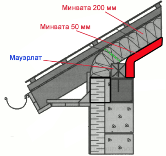

Параллельно с укладкой черепицы строители делали утепление мансарды.
У меня по проекту 250 мм минваты: 200 мм между стропил и 50 еще между набитых впоперек стропил брусков 50х50 мм.
Минвату купил Rokmin.
Строители начали делать утепление без меня. Звонят однажды утром и говорят, "мы тут утепление начали делать, бла-бла-бла, половину комнаты одной уже сделали". Я сразу их остановил и сказал ничего не делать до моего приезда.
Через пару часов приехал и увидел лажу.
1. Торец ваты упирался в мауэрлат, получается что мауэрлат был мостиком холода, хоть и деревянным. :-o Со стороны улицы прибили досточку на КРАЙ мауэрлата, чтобы вата опиралась.
2. Укладывали вату в 2 слоя по 100 мм БЕЗ смещения !
3. В местах уменьшения расстояния между стропил (оно у меня 600 мм по проекту), типа где затяжка крепиться к стропилу, или стропила соединяются, они вату не вырезали по геометрии, а комкали (уплотняли), местами уменьшая размер на 200 мм ! :o :evil: Получались такие "пуза" и неплотные прилегания
Куча щелей и всяких плохих стыковок
Такие щели были, и по всей видимости заделывать они не собирались
В общем я провел инструктаж, и строители начали переделывать.

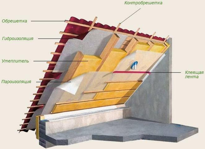

По проекту у меня такой пирожок кровли: паробарьер находится между двумя слоями минваты.
но начитавшись страшилок и обдумав все это, я все-таки решил паробарьер перенести в самый низ, вот так:
В месте стыка минваты со стеной (в районе мауэрлата) сделал так: досточку перебили заподлицо со стеной так, что между мауэрлатом и этой досточкой получилось пространство. Запустил туда минвату, и мауэрлат получился между слоями минваты. Вот так получилось:
Минвата пошла за мауэрлат
Вот так прибита досточка. За ней минвата
Щели стали "залепливать", минвату укладывать со смещение слоев.
В местах сужения стали правильно вырезать минвату по геометрии участка
И вот набили бруски 50х50
Мауэрлат спереди закрыт 50 мм минваты
Примыкание минваты к комину
И вот результат - второй слой 50-ой минваты (Все держится с помощью нитки). Все сделано теперь по уму, даже не представляю что было бы, если бы я не контролировал строителей. :evil:
Результатом доволен.
