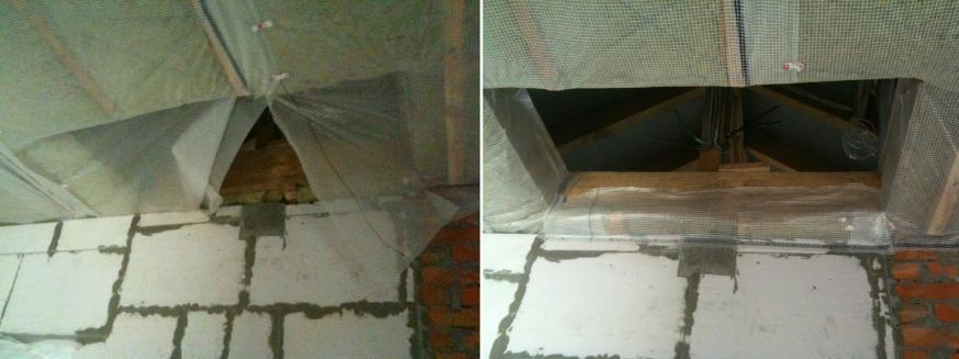

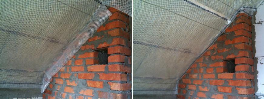

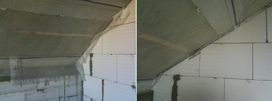

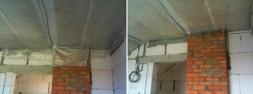

Я говорил ранее, что был не доволен укладкой паробарьера. В общем напомню что "укладчики" после себя оставили такие висюки, что я сейчас с ужасом смотрю и думаю, за что я заплатил деньги. :o
Было - Стало:
В общем какова мораль? Не принимать работу поздно ночью и когда устал как "собака" :)

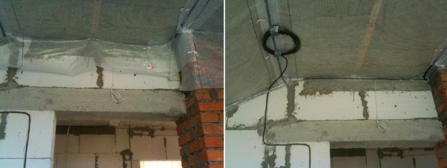

Я поузнавал у форумчан, кто построился уже и прошел этот этап. У каждого своя история, но мне посоветовали края паробарьера, которые примыкают к стене, закрепить металлической монтажной перфолентой на шурупы.
Вот так:
Потом края подрезаем и получаем аккуратненькое такое примыкание. Теперь штукатурам остается только маяки поставить и заштукатурить.
В тех места, где встречались монолитные участки, где просто шуруп не закрутить, я решил закрепить паробарьер с помощью ленты К2.
А вот теперь собственно вопрос. Есть места где паробарьер притыкает к перестенку. Там есть небольшое пространство, куда паробарьер был всунут. Нормально ли это?
Я бы вам посоветовал использовать везде, да и там где использовали К2, данный способ фиксации пластинок, т.к. эти пластинки в дальнейшем послужили бы вам хорошей армировки и адгезии штукатурки, в местах прилигания с паробврьером, и тем самым лучшим барьером влажности.
Вот так:

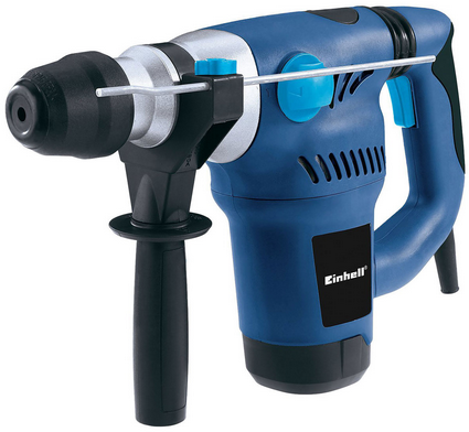

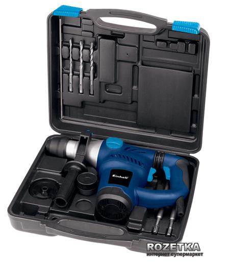

Пару дней назад поломал мой старый перфоратор, вернее стерлись щетки (нада будет поменять), т.к. юзал его по бетону "шо бешеный" :) Но удар у и мощность у него слабые, поэтому сегодня решил купить перфоратор по мощнее, с ударом 4 Дж и мощностью 1500 Вт (вес 7 кг) - Einhell Blue BT-RH 1500 из профессиональной серии
Нужно будет плиты "бомбить" отверстиями под канализацию, в общем вещь будет полезная.
У него и цена демократичная, и отзывы хорошие, и у кума уже года 4-ре работает с нормальной такой нагрузкой - он очень доволен, поэтому решил и себе такой взять.
рядом шаблон сравнения размеров перфоратора :lol:
ниче так инструментик, в соседа такой же, правда по мощности не помню, пробовал им долбить кирпичную стену, ощущения такие в сравнении с моим штурмом 3,5 кг - тяжеловат если работать выше пояса, удар в моем хоть и слабее, но из-за скорости удара долбает лучше, хотя может это только кажеться, свой постоянно использую как дрель, есть переходник, этот будет получше когда мешать сухие смеси так как низкие обороты

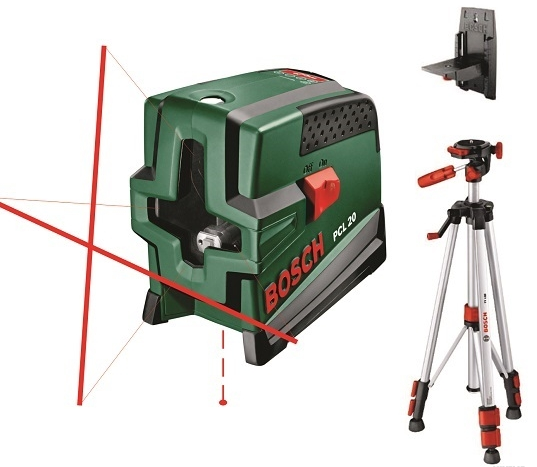

Недавно на день рождения друзяки подарили лазерный нивелир Bosch PCL 20. Уверен что пригодится на стройке. :)

Когда была собрана канализация одного санузла - я испытал подаренный нивелир. Закрепил под потолком на специальной платформе
вот видно перепад высот трубы

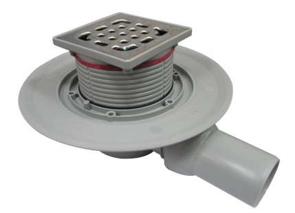

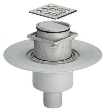

Сегодня купил 3 трапика Viega с сухим затвором (производство Германия): один в котельную, и два в санузлы в душевые.
На первом этаже будут использоваться трапы с боковым подключением, а на втором этаже с нижним подключением (вертикальным), проходит через плиту перекрытия, т.к. канализация под потолком первого этажа.
Он вроде как и с сухим затвором, но говорят что это не сильно помогает. Да и я собственно посмотрел на конструкцию этого "сухого затвора" - обычный клапан, на который если немного жирка или чего-либо налипнет, то прижиматься он будет не плотно и запахи все равно будут проходить.
Вот такие коробки привезли:
Трапик с боковым подключением (горизонтальный)

Трапик с нижним подключением (вертикальный)
