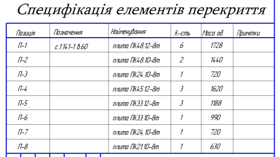

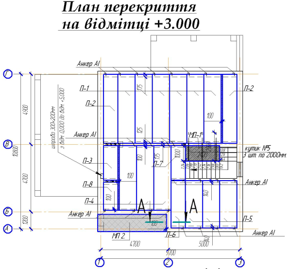

Какие у Вас размеры плит перекрытия?
Вот вырезки из проекта по плитам перекрытия
