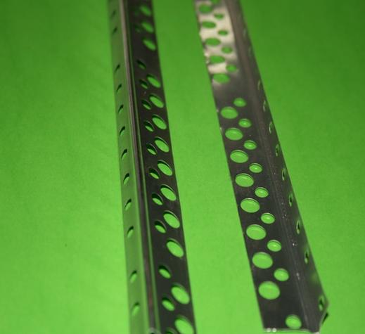

Скажите, я правильно понимаю что для заштукатуривания откосов нужен такой алюминиевый уголок? Других алюминиевых я НЕ нахожу. :(
Был в Эпицентре, смотрел их, но говорят что они вроде как под шпаклевку, а не для штукатурки, т.к. они мягче чем оцинкованные.

у нас штукатурили с такими
Давайте я Вам попробую объяснить разницу между малярным и штукатурным уголками.
Итак. Малярный применяется при финишной тонкослойной отделке. Его роль больше эстетика. Т.е получаем острый ровный кант на внешнем угле.
Штукатурный маяк. Более скруглённый кант, толстый металл. Применяется как штукатурный маяк на внешнем угле. Он на Вашем фото в пачке.
А вот теперь главная закавыка. У Вас уголок для ЦПС или известковой штукатурки. Он из чёрного металла но в этих штукатурках он не ржавеет.В гипсе он ржавеет. При финишной отделке поверх него уже и ставится малярный уголок.
Штукатурный уголок для гипсовых штукатурок выполнен из алюминия и имеет острый кант.
Возят его в основном из Польши под заказ. И цена там другая.
Спасибо за разъяснения. У меня машинная ГИПСОВАЯ штукатурка. Скажите, какой уголок тогда применяется на откосах ИМЕННО для штукатурки гипсовой (не для шпаклевки)? Вопрос реально срочный. Может пластиковые использовать?

А по виду уголки практически такие же. Разница в материале и более остром канте.

Это НЕ ТЕ УГОЛКИ.
Я же написал - нужны для МОКРОЙ ШТУКАТУРКИ, а эти алюминиевые - для ШПАКЛЕВКИ. Их применяют при шпаклевке по гипсокартону (2-3мм).
Если ЭТИ уголки вам посоветовали "штукатуры", я бы их отправил в сад.

Это НЕ ТЕ УГОЛКИ.
Нет. Эти алюминиевые уголки посоветовал именно я, после того как спросил на форуме. Штукатуры же, наоборот, говорили мне что это уголки конкретно для штаклевки и советовали мне купить ПВХ, хоть они и дороже. :) В общем-то так и поступили :beer:
