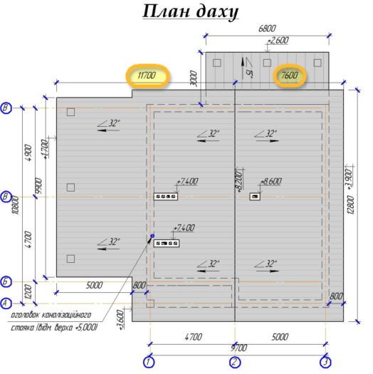

alexob, а подскажите по снегозадержателям, пожалуйста. От чего вы отталкивались принимая решение крепить их в каждую волну на длинном скате и через волну на коротком? Какая у вас длина короткого ската?
Когда мне просчитывали металлочерепицу, то снегодержатели считали с учетом расположения на каждой волне (как сейчас на длинном скате). Но строители первым сделали короткий скат и без меня накрутили через волну. Когда я приехал, то я указал им что нужно было в каждую, но переделывать уже не стали. А вот на длинном скате я сказал чтобы крутили в каждую волну. У меня сейчас осталось немного снегодержателей.
Длина короткого ската 7600 мм
Вот на картинке вверху выделены размеры с учетом угла наклона крыши

alexob, судя по фото снегодержатели не прикручены к обрешетке длинными саморезами (если я не ошибаюсь), а прикручены просто к металлу. У меня из-за такой ошибки за зиму вывернуло десяток снегодержателей... за лето так и не поправил. И теперь мне придется третий ряд идти выше, но уже в обрешетку.
Или у Вас все правильно (в обрешетку)?
думаю что НЕ в обрешетку. Завтра посмотрю. Но насколько я помню по длине шурупов - они бы не достали к обрешетке через гребень.
Но скажу что крыша уже одну зиму перезимовала и видимых повреждений нет.
Да есть длинные шурупы.
Этой зимой (а была ли зима?:)) и у меня без потерь, прошлой зимой (первый сезон моей крыши) был "сюрпиз". И дырки не приятные с точки зрения исправления.
Угол у меня средний 30гр, длина ската около 7 м (точно не помню), металл Ruukki Adamante. Причем северная сторона без "сюрпризов" вообще, а южная пострадала.
