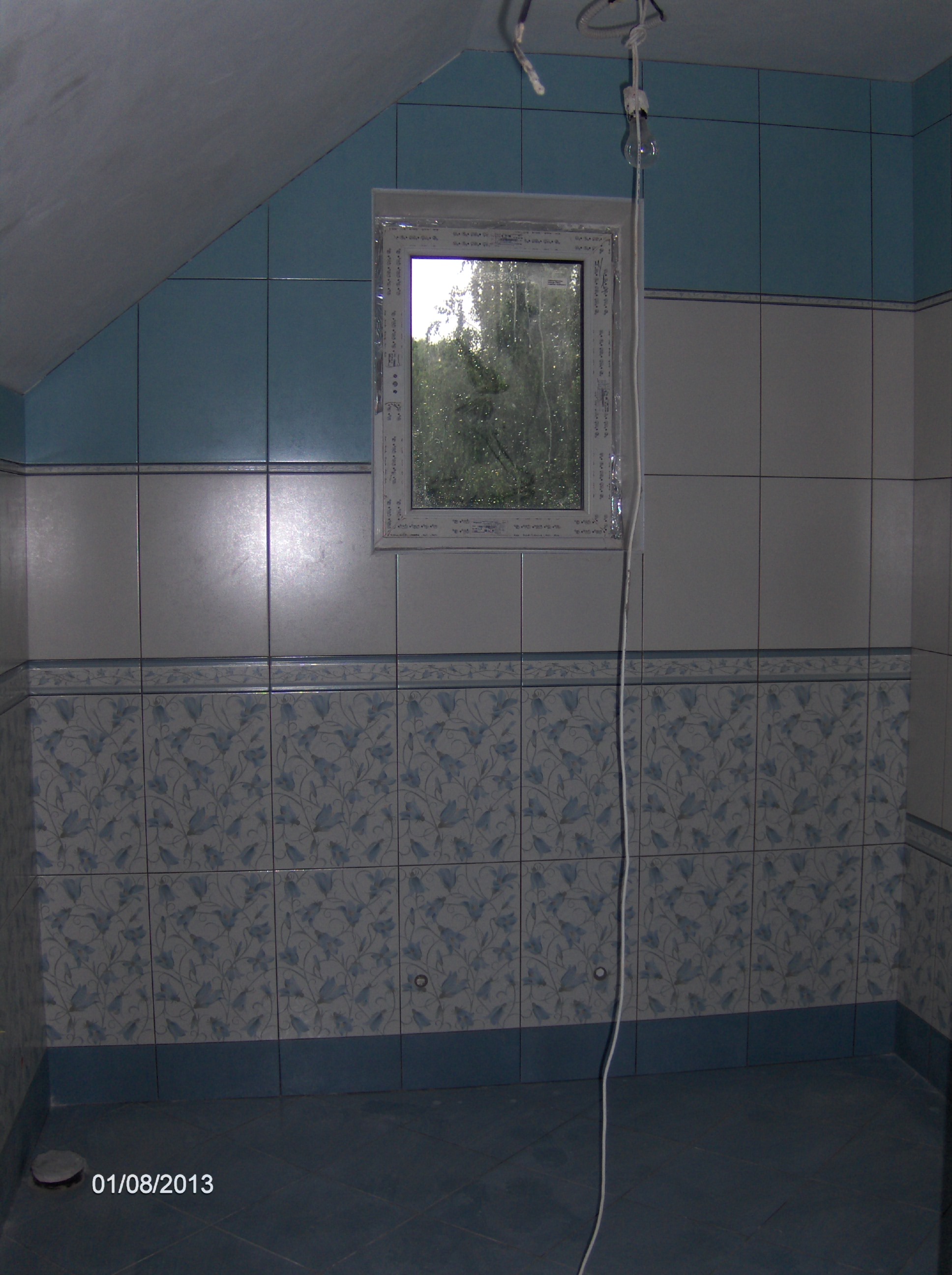

Вот такой откос

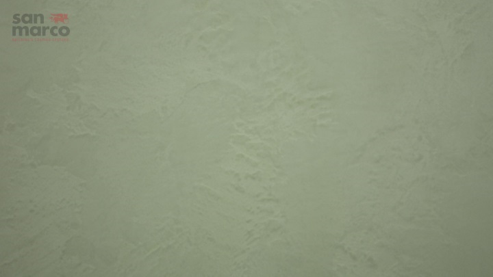

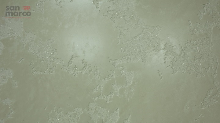

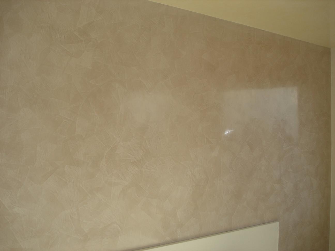

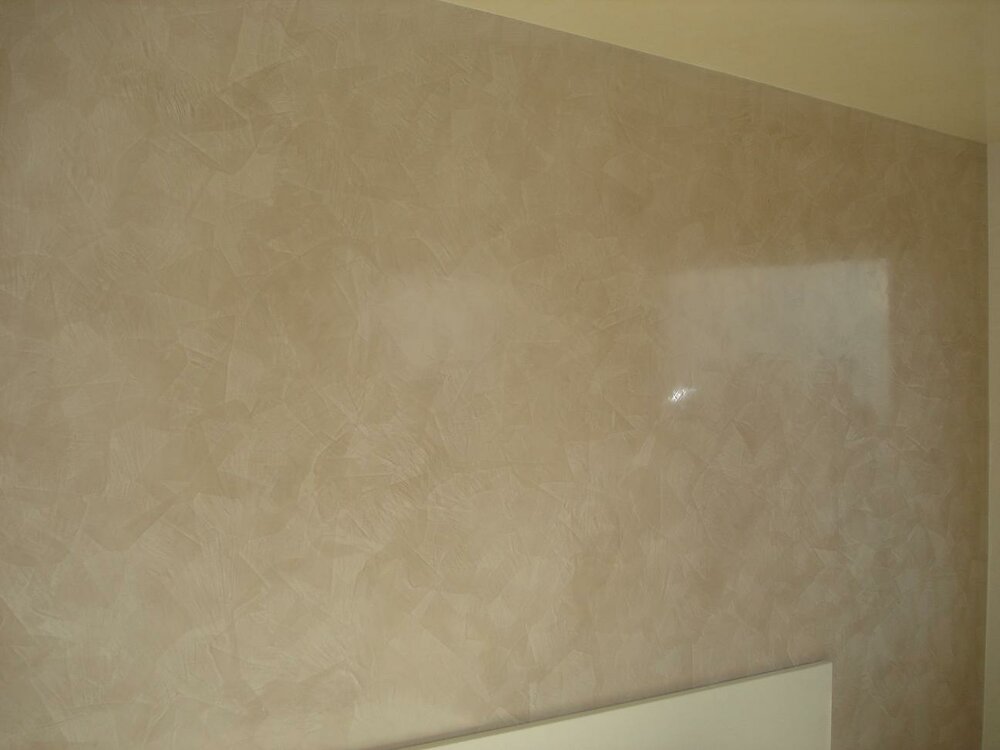

Конечно есть - декоративная штукатурка, венецианка или других там полно гладких на выбор, например. Они еще лаком вксрываются получается такая скорлупа, что молотком не сбить.
а посоветуйте конкретно, проверенную, хорошую. :beer: А то в нете их мульйон, фиг его знает что выбрать :pardon:
Ойкос-Украина в Киеве найдите, оно хоть и дорого, но вам там надо на откосы немного, главное чтобы вам технолог что-то грамотно подобрал.

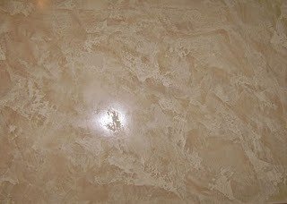

Советую разновидность венецианской штукатурки - "марморино" (итальянскую), она очень прочная, может даже использоваться на фасад(!), беленькая, гладенькая.
Под натуральный мрамор.
Можно поэкспериментировать самому - первые 2 слоя марморино, потом финитура для глянца и гладкого эффекта.

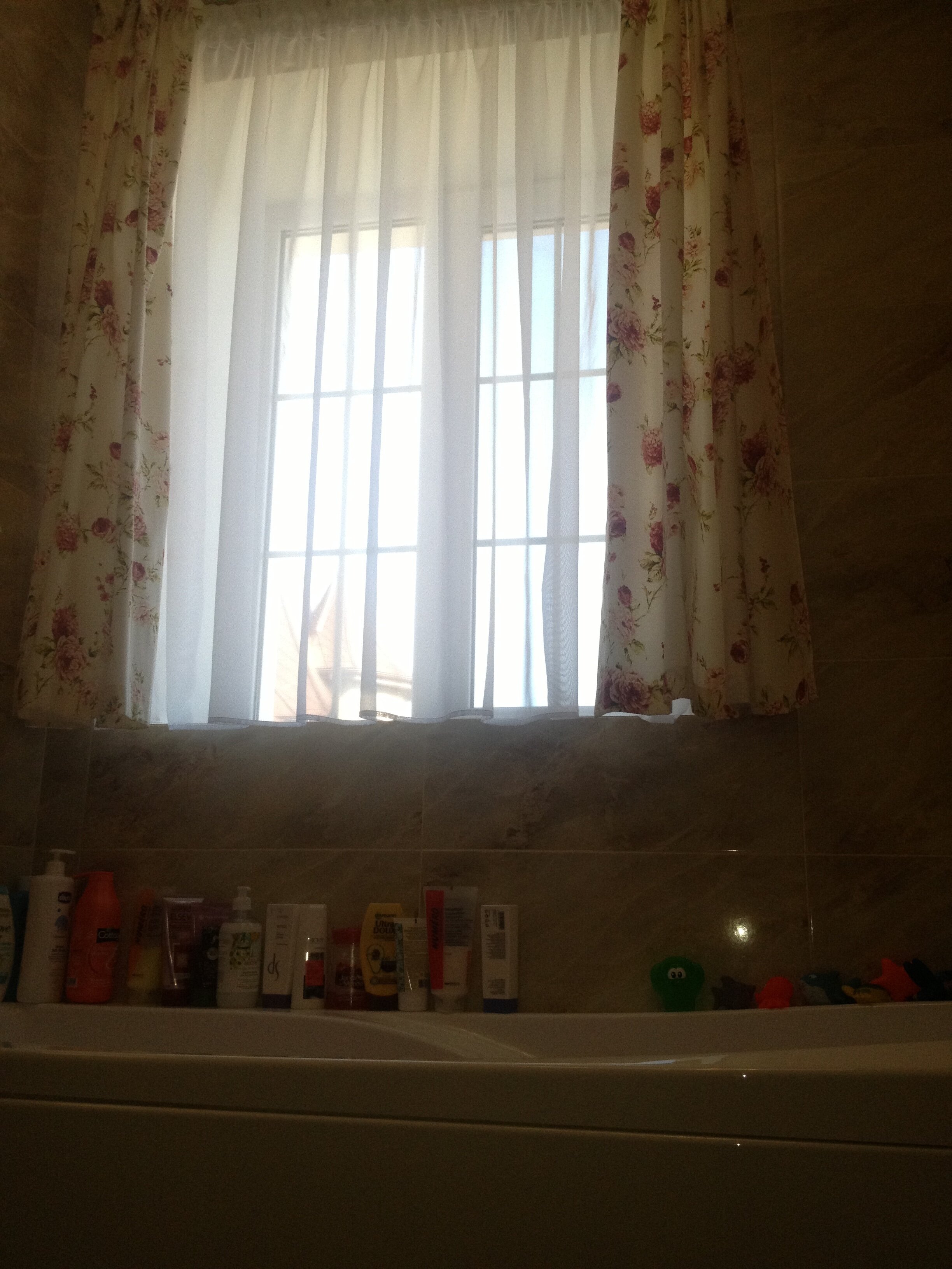

У меня окно над ванной в родительском санузле. Просто ровно порезана плитка и отштукатурен и по крашен откос. Возможно в вашем случае можно просто при раскладе плитки "идти" в стороны от окна -тогда заводские ровные края будут на углах с откосами.
Вообще не парьтесь, вы потом туда даже смотреть не будете. У меня окно закрыто короткой тюлью и шторами - я вообще не вижу откосов.

У меня на квартире сейчас точно как у вас на картинке...
Т.е. окно прямо над ванной.
Пятнадцать лет почти стоит как ни в чем ни бывало.
Поштукатурено, прошпаклевано, покрашено.
Обыкновенной краской Feidal для влажных помещений.

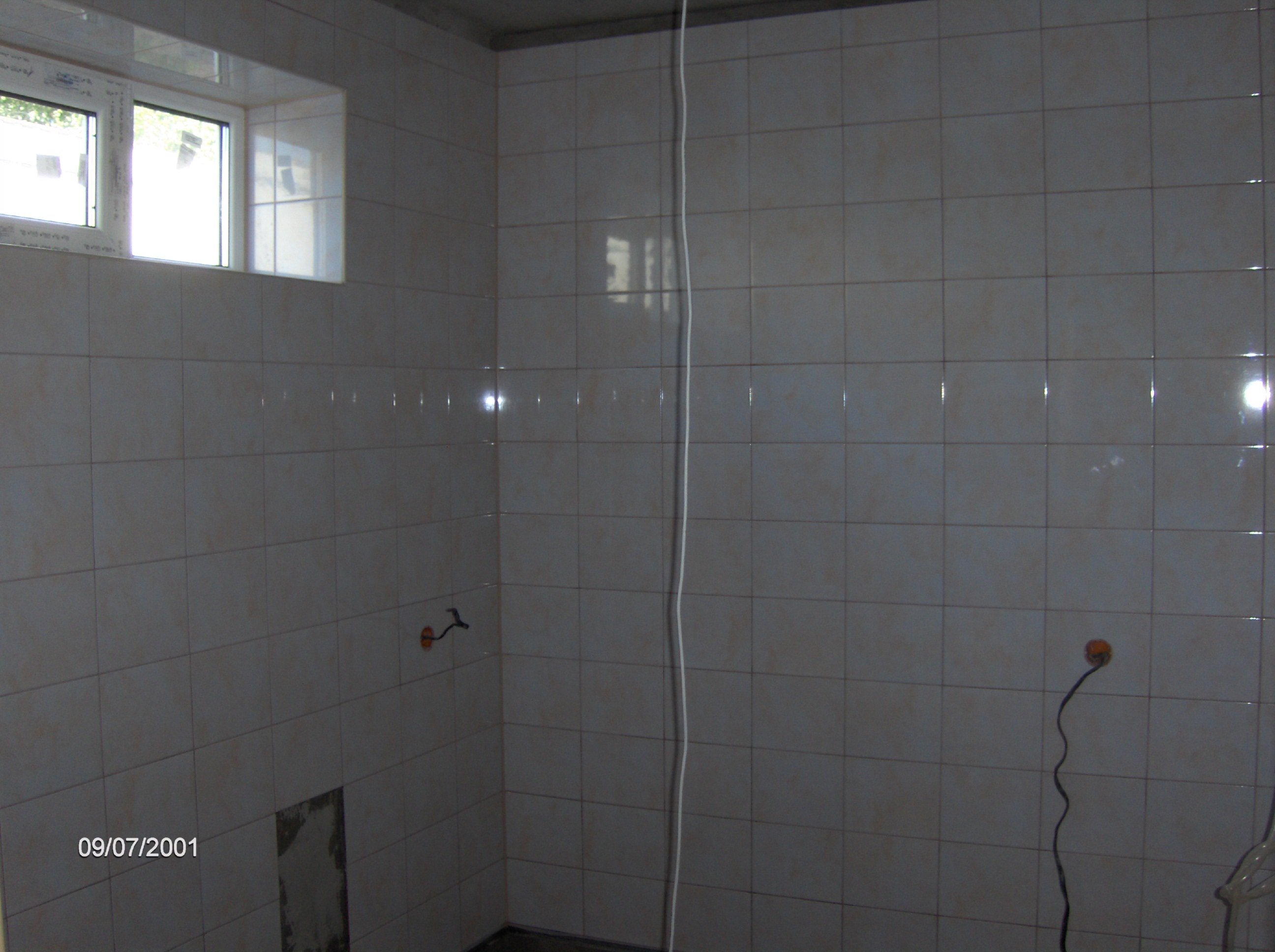

Я когда на доме хотел было плиткой облицевать откосы (даже белой), то архитектор сказал, что это ... (не хочу даже это слово писать, хоть оно и приличное)... Но в котельной я все же плиткой облицевал... и как для котельной - вполне подходяще (имхо)... см. фото 1.

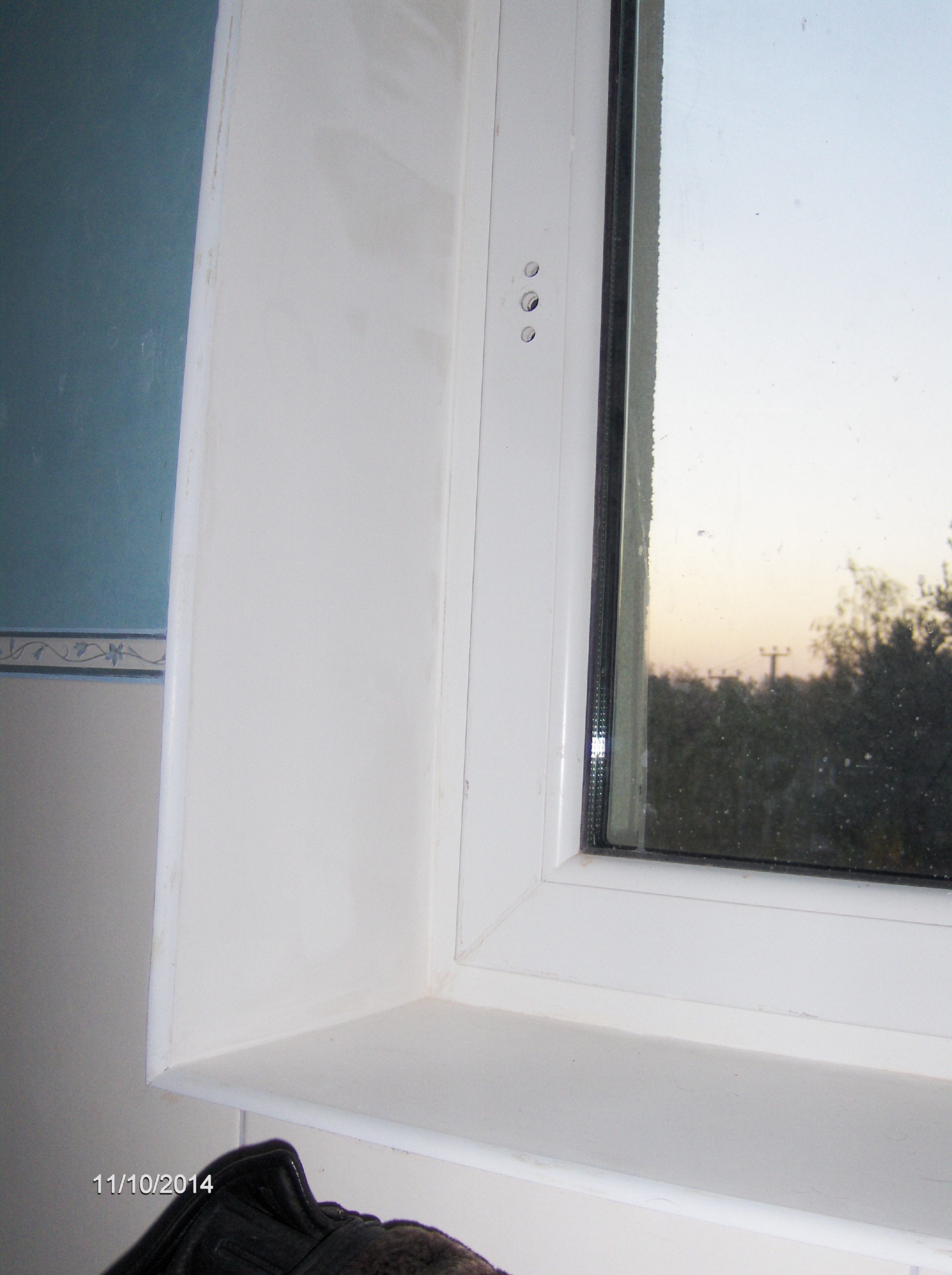

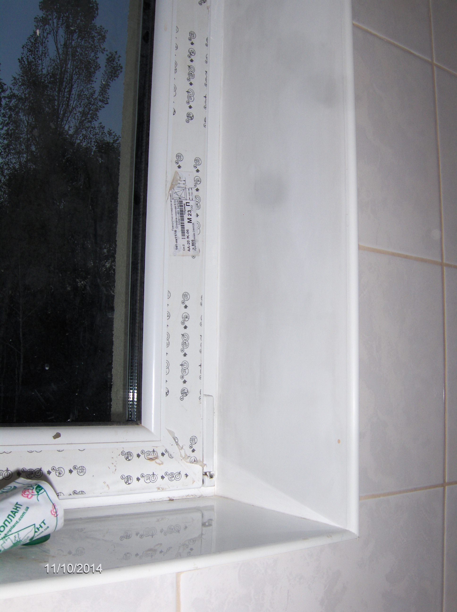

я-то сфоткал, но понять что-либо будет наверное сложно...:(
Первая фотография это откосы поштукатурены и покрашены, а снизу - матовая (точнее полуглянцевая...) плитка белая. Все обведено белым уголком...
Что касаемо плитки, то в Агромате куча китайской плитки белой разных форматов...по смешным ценам...;) Я купил одну плитку 900х300х10 и ребята вырезали из нее "подоконник"...
Вторая фотография - со всех сторон оштукатурено и окрашено.
На первый взгляд никакой разницы...
Но вот вчера заглянул в санузел на квартире, где у меня окно над ванной (как у вас) и увидел на нижнем откосе ("подоконник") кучу пыли...:o
Я временами протираю, но пыль все-таки "въедается" в краску и он уже совсем не белый, а такого сероватого оттенка... с отчетливыми следами вытирания пыли...:x
Так что вариант с плиткой внизу считаю в данном случае лучшим... если не гораздо лучшим...:)
