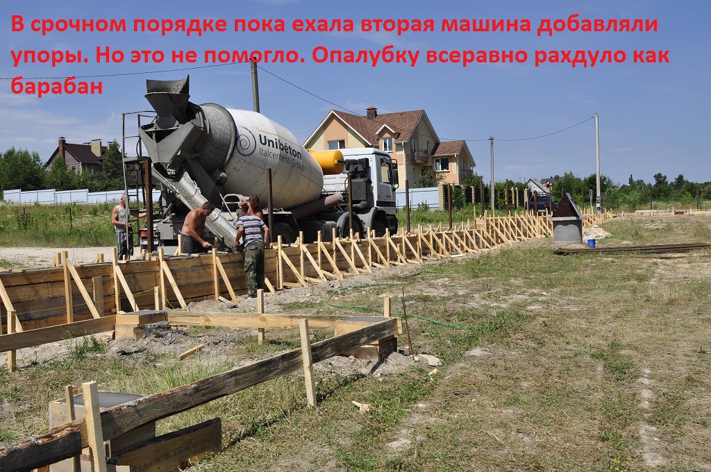

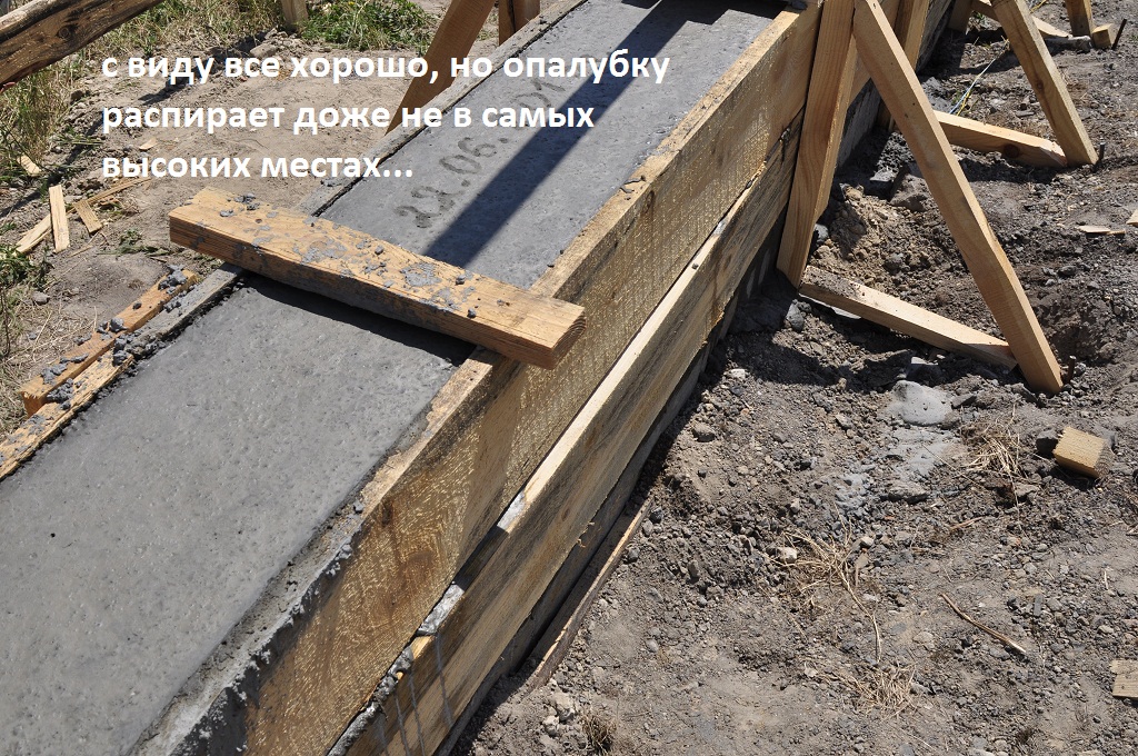

Ух не нравится мне ваша опалубка (где высота 70см), больно на мою похожа - при заливке из миксера такие пуза повыперали.... жах.
Заливать из миксера будете или будут бетономешалкой строители мешать и частями заливать? Если из миксера, то точно повыперает, а может и порвать совсем. Надо укреплять!
Очень мне помогло при 2-3 заливке, когда строители получили по башке и поняли что как всегда строили здесь не прокатит, снаружи друг напротив друга установить бруски 50*50 и стянуть их проволкой в нескольких местах.
Ширина у вас поменьше, у меня 30см, но все-же - проконтролируйте вопрос на всякий случай.

подпорная стенка 70 см довольно высокая, нужно делать уголковую иначе со временем грунт наклонит ваш забор.

на самом деле 70 см это высота фундамента над текущим уровнем земли. А земля подсыпется только сантиметров на 40 (не больше). 30 см будут над землей в итоге. Учитывая что в земле 70 см бетонной ленты относительно текущего уровня + бетонные сваи на 1 метр через каждые 1,3 метра. Все это единая конструкция (одной заливкой) - выдержит ! Ж-)
