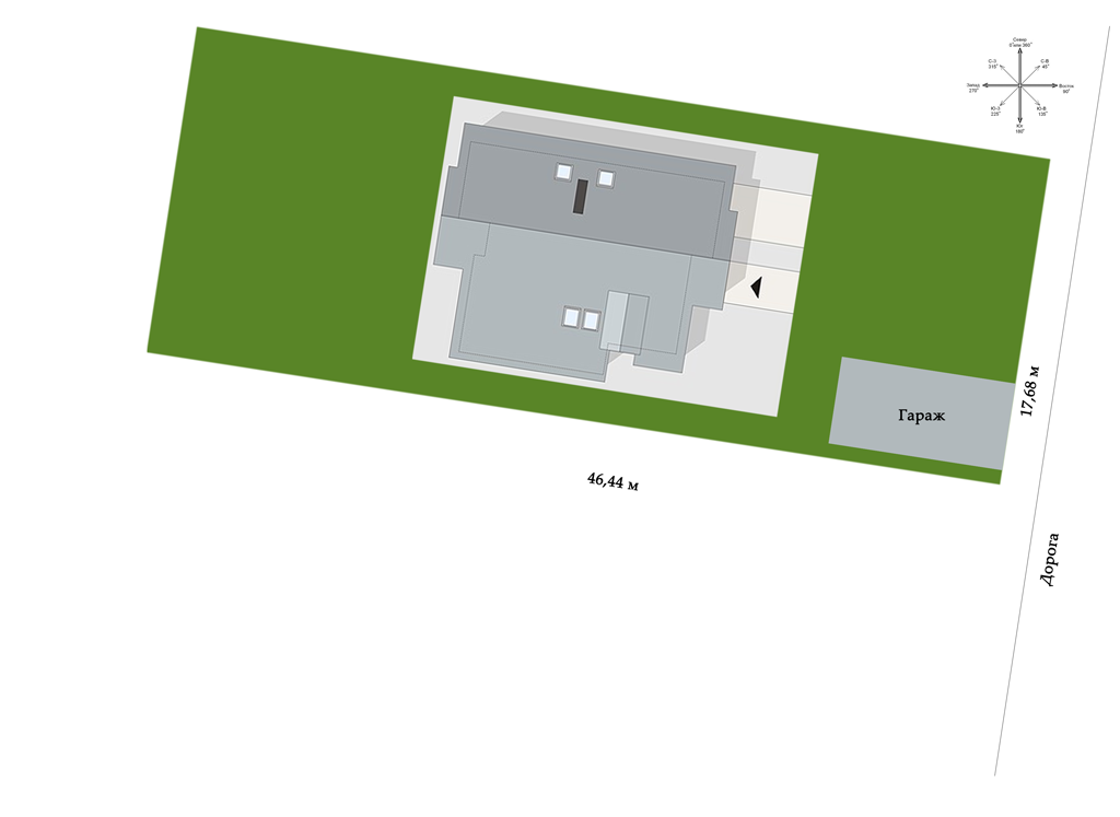

Доброго времени суток! Разрешите представиться: меня зовут Ольга, муж Сергей, нашему солнышку Гордейке - пять лет. Вот такая у нас семья. :) Как вы можете заметить по дате регистрации, о домике мечтаем мы давно, но в этом году наконец-то вплотную приблизились к реализации - мы купили участок! Теперь пришла очередь проекта, и нам очень важно услышать мнение более опытных в этом вопросе людей.
Сначала об участке. Он правильной прямоугольной формы, но довольно узкий. Размеры: 17,68х46,44, узкой стороной прилегает к дороге, с остальных сторон будут окружать соседи, но пока никакого строительства на соседних участках не ведется.

Что скажете на счет этих вариантов? Второй интересует гораздо больше. Примерный план расположения на участке прилагаю.
Viola911, судячи з того, що ваша ділянка 0.06 га , у вас садове товариство, якщо так ,то почитайте статут , там записані норми відступу від меж ЗД і як правило обумовлена поверховість забудови , можливо ваша хатка там не сяде
Неправильно вы подсчитали, а может просто посмотрели на узкий фасад участка. У нас 8 соток, и назначение - под жилое строительство. Отступать от границ участка до дома, если не ошибаюсь, по 3 метра, и тогда домик не вмешается совсем чуть-чуть. Я так и написала, что хочу его ширина уменьшить при проектировании.

Потрібно подати на містобудівні умови ... , взагалі то будинок підбирають під ділянку , а не навпаки , якщо навіть трошечки не лізе , то краще взяти інший проект -"нєльзя впіхнуть нєвпіхуємоє" (с)

Ну мы же этот проект просто за основу возьмем, там много переделок будет. Во вторник поедем в нашу деревню, поговорим с геодезистами, соседями (если найдем) и может даже с архитектором.
