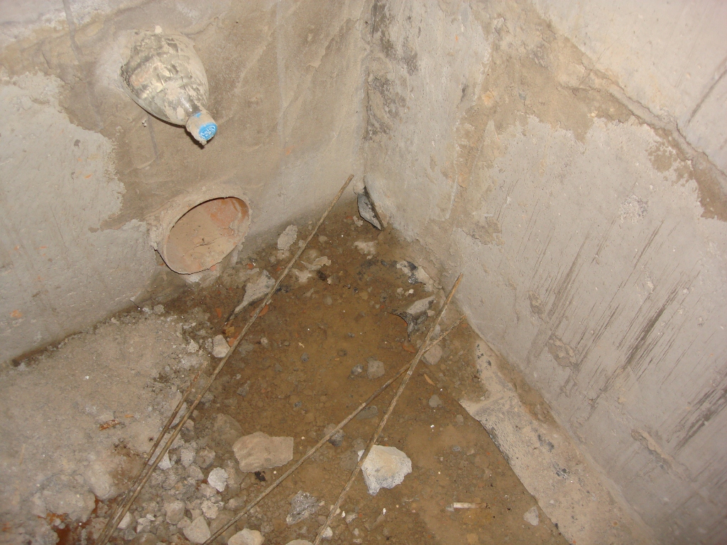

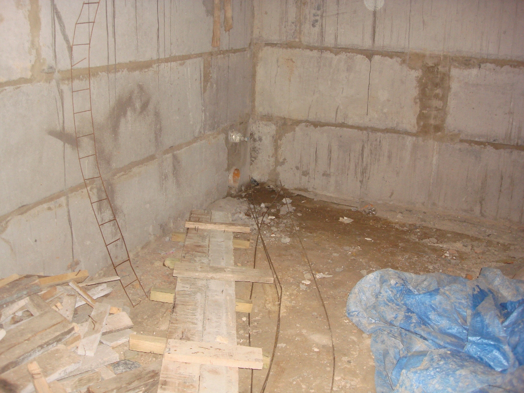

Здравствуйте
после строительства цоколя осталось две гильзы в фундаменте на глубине 180 от земли, цоколь жилой. с другой стороны дыр обмазочная\битумная гидроизоляция, пенопласт, асбоцементный лист. Дыры не подтекаю.
Варианты:
1. залить цементом
2. заделать какимто безусадочным гидроизоляционным составом.

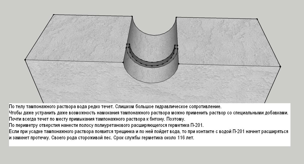

Вариант №2 более надежен. Можно взять материал Пенекрит, например.
Это один из материалов системы Пенетрон. Используется для гидроизоляции швов, трещин, стыков и т.д. Обладает хорошей адгезией к бетону, не оставляет холодных швов. Или можно взять аналог данного материала.
Если нет высокого УГВ то заполнить бетоном и делов.
Все пенетроны, пенекриты и т.п. стоят прилично.
