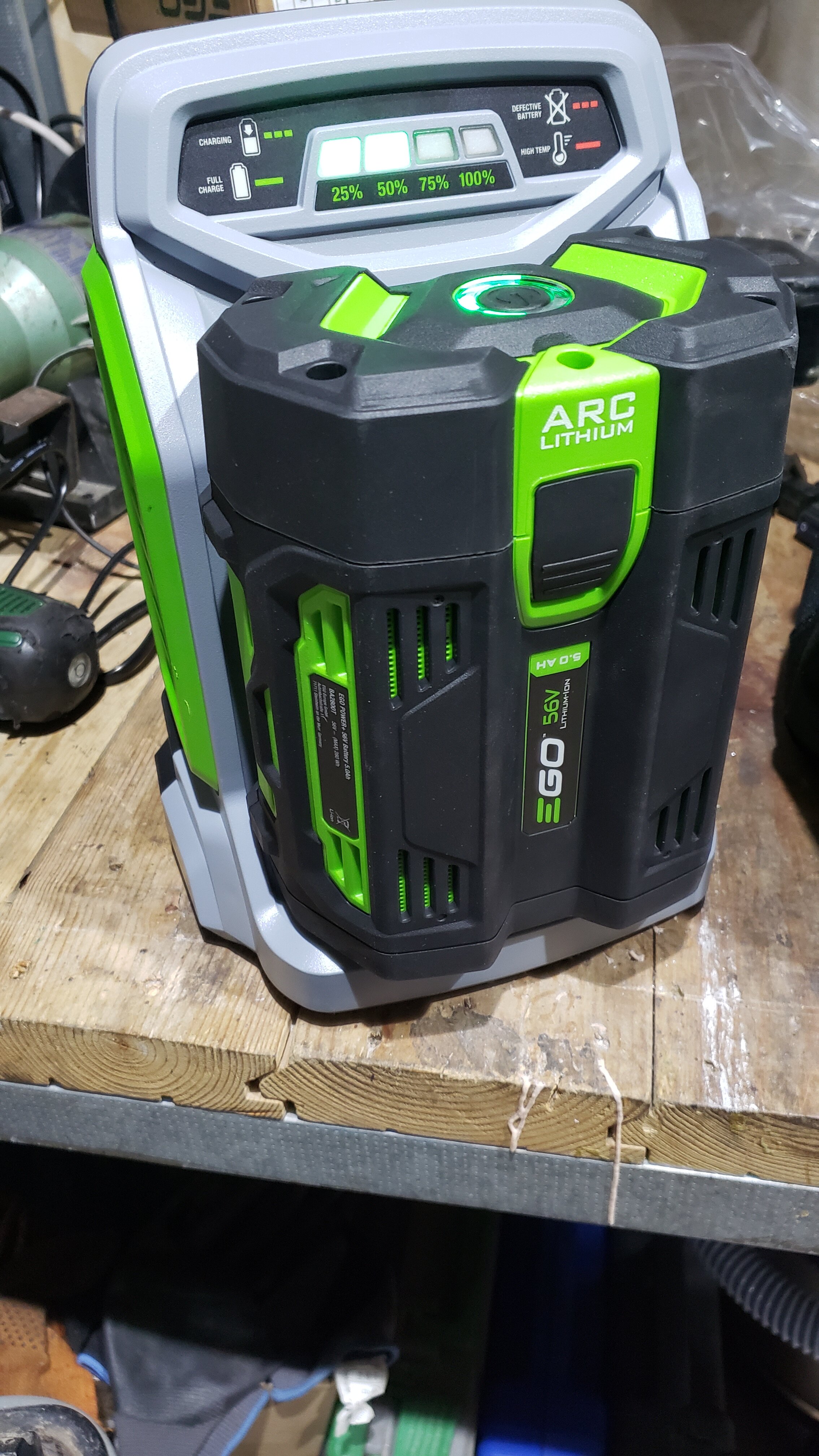

[Митяй] Опубліковано: 23 березня 2022 Поділитись Опубліковано: 23 березня 2022 Может кто подскажет, аккумулятор от газонокосилки EGOб лежит на полочке, не на зарядном и вдруг сам по себе начинает мигать красным. Что это? Посилання на коментар Поділитися на інших сайтах More sharing options...

yurriy Опубліковано: 27 липня 2022 Поділитись Опубліковано: 27 липня 2022 В 23.03.2022 в 16:12, [Митяй] сказал: Может кто подскажет, аккумулятор от газонокосилки EGOб лежит на полочке, не на зарядном и вдруг сам по себе начинает мигать красным. Что это? Если в течение месяца батарея не юзалась - она начинает процесс саморазряда до емкости 50%. У литиевой батареи это оптимальный заряд для длительного хранения. Она не только мигает, но и греется во время саморазряда. Поэтому их нельзя ничем накрывать при хранении. Посилання на коментар Поділитися на інших сайтах More sharing options...
gershpion Опубліковано: 30 березня 2023 Поділитись Опубліковано: 30 березня 2023 В 27.07.2022 в 21:41, yurriy сказал: Если в течение месяца батарея не юзалась - она начинает процесс саморазряда до емкости 50%. У литиевой батареи это оптимальный заряд для длительного хранения. Она не только мигает, но и греется во время саморазряда. Поэтому их нельзя ничем накрывать при хранении. звідки це? Посилання на коментар Поділитися на інших сайтах More sharing options...
yurriy Опубліковано: 30 березня 2023 Поділитись Опубліковано: 30 березня 2023 2 часа назад, gershpion сказал: звідки це? Що саме? Посилання на коментар Поділитися на інших сайтах More sharing options...
gershpion Опубліковано: 11 квітня 2023 Поділитись Опубліковано: 11 квітня 2023 В 30.03.2023 в 20:07, yurriy сказал: Що саме? Здається я зрозумів про що ви, що це так зроблено саме в аккумуляторах від EGO, вбудована в бмс функція, щоб розряджало. Вибачте, не зрозумів відразу. Посилання на коментар Поділитися на інших сайтах More sharing options...
yurriy Опубліковано: 11 квітня 2023 Поділитись Опубліковано: 11 квітня 2023 6 часов назад, gershpion сказал: це так зроблено саме в аккумуляторах від EGO, вбудована в бмс функція, щоб розряджало. Саме так. Це описано в мануалі. Посилання на коментар Поділитися на інших сайтах More sharing options...
