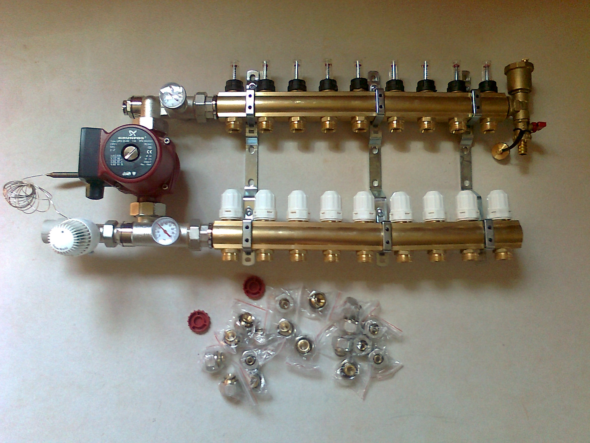

Если не трудно поближе сфоткайте тройник или что это там (выделено) у меня его небыло в комплекте. Или на словах объясните, что это
У меня такой же. В тот "тройник" подключается обратка. Только это не тройник, там на одном "отростке" заглушка, под которой винт, которым можно регулировать обратку (отпустить, придушить).
Все верно, вот как-то так:

Завтра свой сфоткаю и цену озвучу для сравнения на 9 и 6 контуров
Покупали на барабане. На 6 контуров 1590, на 9 контуров 2047, плюс насос 318 гривен
насос допустим здесь не бомбовый, но с автоматикой и для начала пойдет, посмотрим сколько отпашет.
Какой насос, что за автоматика?
