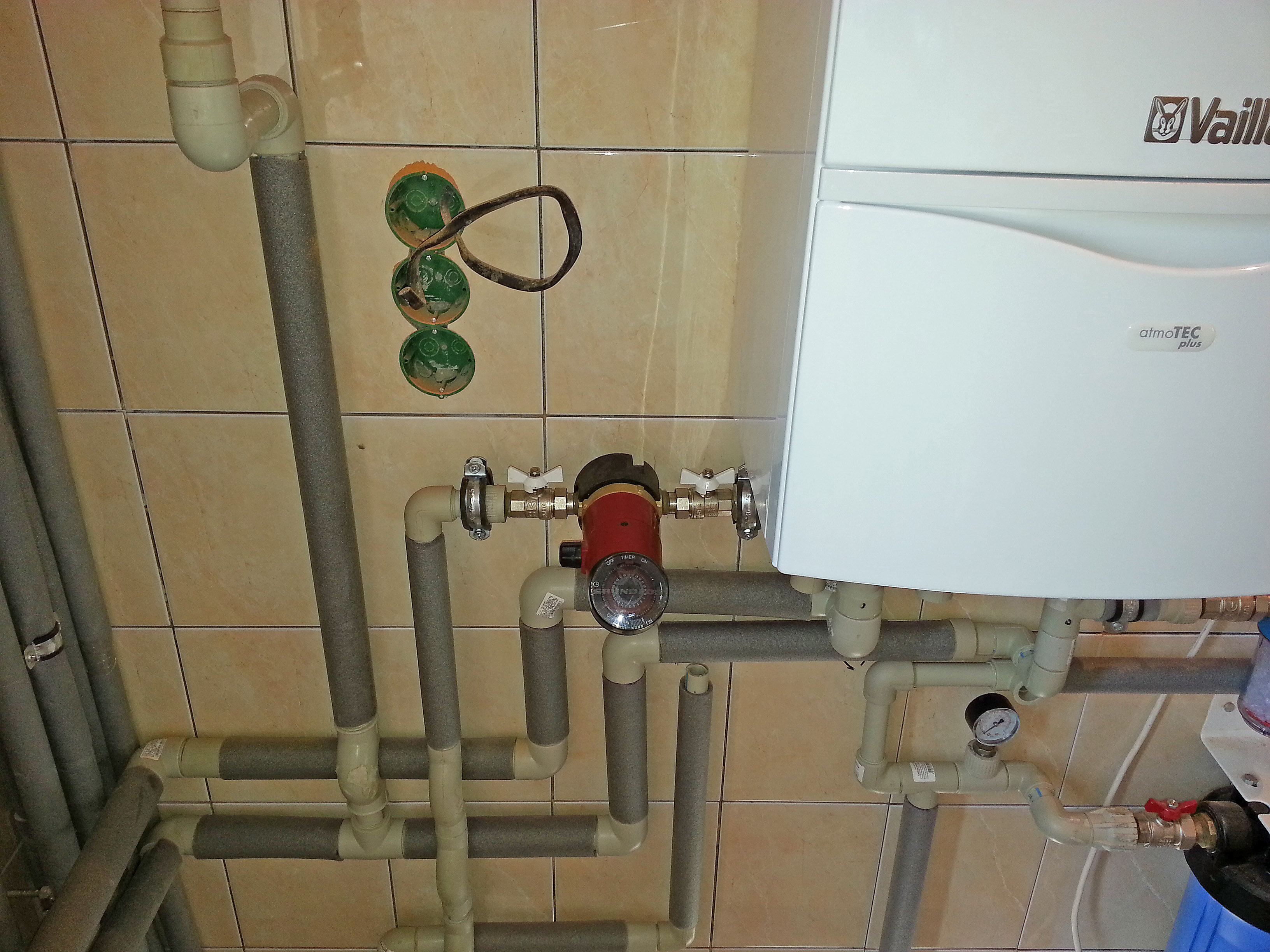

Решили повесить котел и сами начали разбираться как его обвязать, может не сильно красиво получилось но вроде бы все правильно, так же решили заморочиться и запрятать трубы от котла которые будут проходить через фартух кухни в стену, это добавило работы и гемора, далее немного еще надо было повыкручиваться что бы правильно установить на входе фильтры грубой очистки - они должны стоять горизонтально по направлению потока воды в котел, слева пошли вверх трубы на батареи второго этажа, они тоже в штробах. В кухне будет сделана тумбочка и доступ ко всем кранам. Еще в кухне сделана разводка воды к мойке.
решил все трубы прятать в гофры
прикрепили смесительный узел теплого пола и к ему так же сделали подвод труб

Я себе сделал обратку рециркуляцию и на воду и на полотенчики, поставил вот такой насос который можно программировать.
А насчет лето- дык вода горячая и летом нужна-будет стоять бойлер косвенник на 150л.
