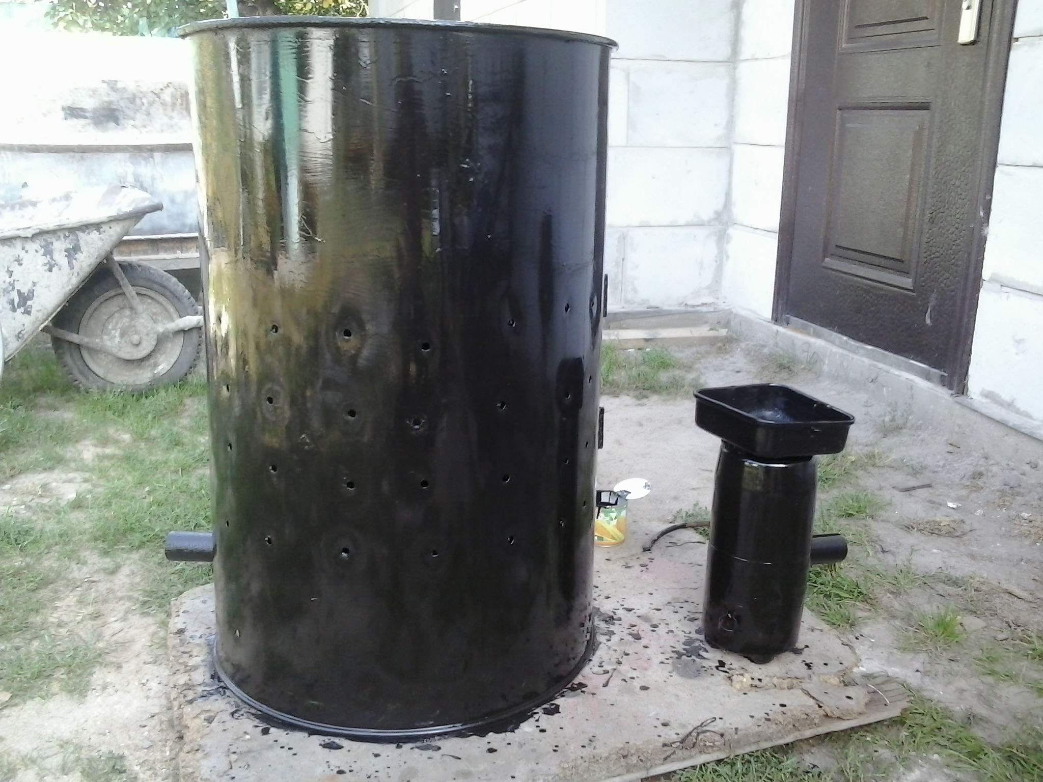

DiMoNy4 Опубліковано: 29 липня 2013 Поділитись Опубліковано: 29 липня 2013 За основу был взят металлический барабан с ленточного транспортера который служит топкой, барабан вварен в газовый баллон, а после чего вся конструкция вваренна в ванну, обложена кирпичем, облицованна плиткой. Первая операция было сверление отверстий в барабане и изготовление поддувала. Сделать 100 дырок ф13мм задача не из легких вначале маленьким диаметром, потом побольше, и в заключение нужным диаметром сверла. Заняла эта операция почти целый день я так зае.....лся, что нету слов ведро стружки на крутил. Потом сделал поддувало с метала 3мм и приварил на низ барабана. В баллоне сваркой было пропаленно отверстие, а в барабане нужный зарез под баллон дальше сварка барабана и баллона. Дверца для печки была взята из когда то разобранной грубы и тоже вварена в барабан, дальше один край ванны был обрезан, а низ вырезан под монтаж барабана с баллоном классная баня получается, только цердце бани мне не внушает доверия, очень пожароопасная, я его слепила из того что было, 1 Посилання на коментар Поділитися на інших сайтах More sharing options...
tischa Опубліковано: 30 липня 2013 Автор Поділитись Опубліковано: 30 липня 2013 цердце бани мне не внушает доверия, очень пожароопасная, я его слепила из того что было, Я Вам скажу так, любая печь это объект повышенной опасности в плане пожара, будь то самоделка или самая дорогая Harvia. Основное правило для любой печи это соблюдение противопожарных расстояний к згораемым конструкциям в моем варианте они выдержаны. Материалы из которых сделана печь топка (барабан 10мм толщина стали) и газовый баллон у многих людей служат в качестве буржуек отапливают гаражи проблем с ними нет. Качество сварки, хоть я не сварщик но ещё ни чего не отваливалось:D. Топка закрыта со всех сторон, кладкой из кирпича и экраном (ванной) который направляет большую часть энергии печи на камни по сему перегрева нет. Стоимость моей печи (прямые затраты) равняется пачке электродов, 10 кругов к болгарке и мешок термостойкого клея, а в магазинной печи смотри через два года лови дно да и 120-140 градусов только для духовки, а не для бани Посилання на коментар Поділитися на інших сайтах More sharing options...

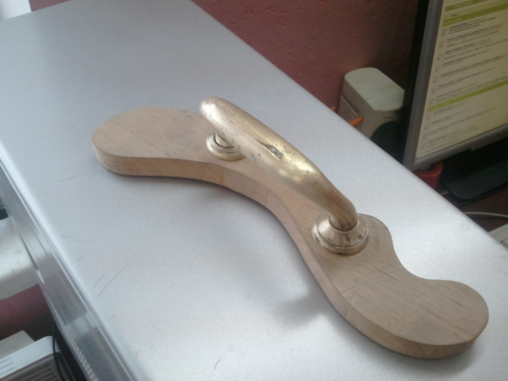

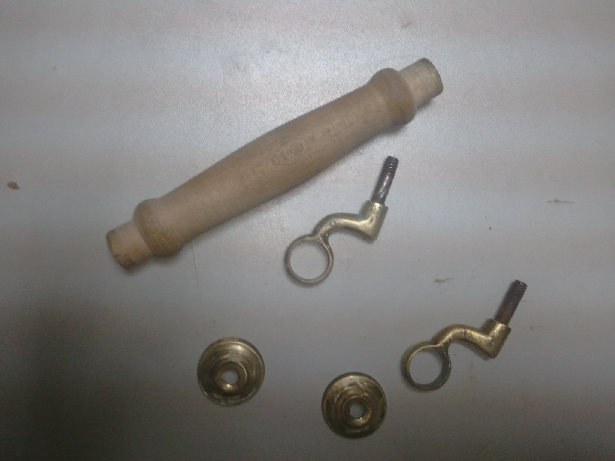

tischa Опубліковано: 30 липня 2013 Автор Поділитись Опубліковано: 30 липня 2013 С старой двери снял металлическую ручку, саму рукоятку из металла выбросил, а латунные клипсы почистил наждачкой. Новую рукоятку сделал из куска держака для сапки, который ко всему из бука, для двери парной получилась очень даже не чё ручка 1 Посилання на коментар Поділитися на інших сайтах More sharing options...

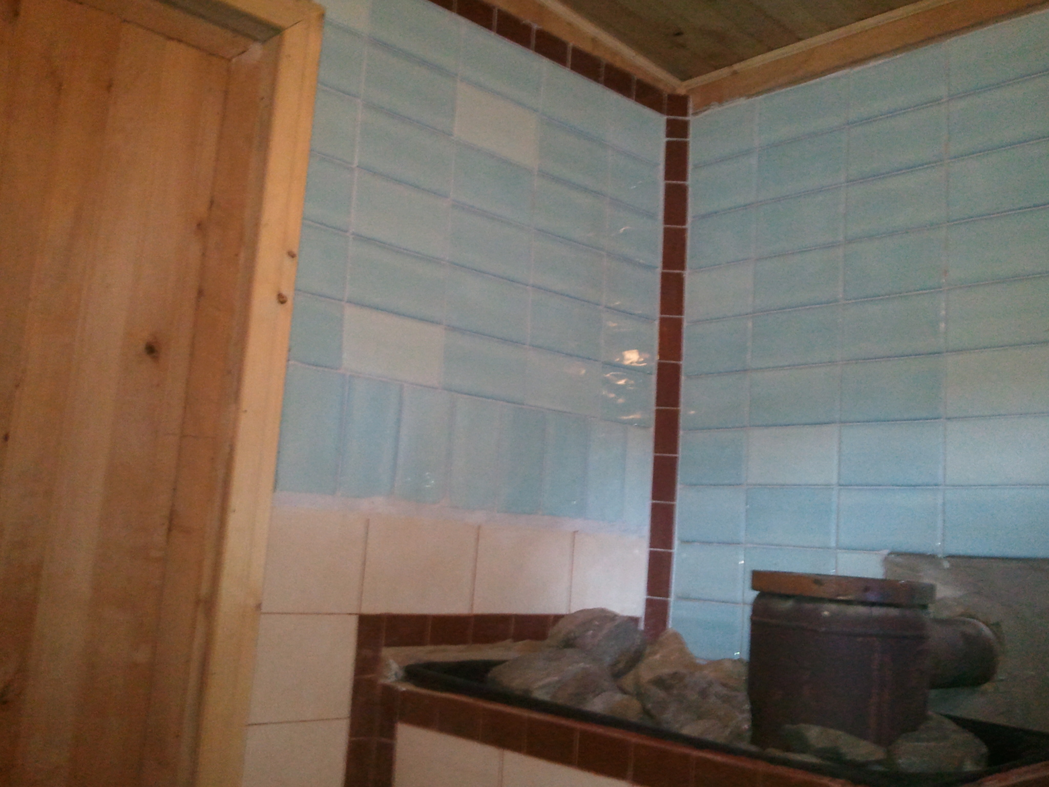

Владимир Донецк Опубліковано: 30 липня 2013 Поділитись Опубліковано: 30 липня 2013 Сегодня воскресенье праздник работать, как бы нельзя решил сьездить на рыбалку, а за одно и поискать камушки для печки. С камнями повезло добыл около 250кг гранит разной раскраски крупной вракции вытащил под мостом речушки, завтра возьму дозиметр проверю, а то мало ли. Почистил щеткой по металу и в печку для тест драйва. Сжог в печьке охапку дров, ну что сказать масса камней огромная тепло держать будут долго, даже без перегородки и полного утепления стен с открытыми окнами было +50 через час Гранит при нагреве стреляет. Очень неприятное мероприятие. Ну если на слово не верите вас ждет замена на нормальные камни предназначенные для каменки. Посилання на коментар Поділитися на інших сайтах More sharing options...
tischa Опубліковано: 30 липня 2013 Автор Поділитись Опубліковано: 30 липня 2013 Гранит при нагреве стреляет. Очень неприятное мероприятие. Ну если на слово не верите вас ждет замена на нормальные камни предназначенные для каменки. Я в курсе, но стреляет в основном светлый гранит у которого много слюды, красный и темный просто лопается без пальбы. Посилання на коментар Поділитися на інших сайтах More sharing options...
Владимир Донецк Опубліковано: 30 липня 2013 Поділитись Опубліковано: 30 липня 2013 Я в курсе, но стреляет в основном светлый гранит у которого много слюды, красный и темный просто лопается без пальбы. Я не настаиваю поскольку не есть авторитет. Могу только констатировать что у товарища был разный гранит по цвету в каменке. Первый год или два все было нормально а вот потом начали отлетать мелкие кумушки как осколочки да по голому телу. Неприятно скажу я Вам. Ну я рассказал правду а Вам решать. Мы потом с товарищем обошли все сауны в городе где есть каменки дровяные выбирая камень для пара. Скажу одно сейчас уже не вспомню но был выбран камень и закуплен частями. Вот уже 10 лет семьями паримся все без изменений четверг и воскресенье зима или лето. Все равно паримся по 4-5 часов. Все устаивает и ни чего не отлетает и температура с двух закладок держится очень долго практически 12 часов. Камень тогда заказывали через фирму в Киеве. А сейчас выбор в любом случае больше да и дешевле. 1 Посилання на коментар Поділитися на інших сайтах More sharing options...
tischa Опубліковано: 30 липня 2013 Автор Поділитись Опубліковано: 30 липня 2013 В планах замена камня обозначена, просто нужно его минимум 250кг если меньше уже не тот эффект от печи, думаю потихоньку буду менять гранит, как говорится поживем увидим Посилання на коментар Поділитися на інших сайтах More sharing options...
Владимир Донецк Опубліковано: 30 липня 2013 Поділитись Опубліковано: 30 липня 2013 В планах замена камня обозначена, просто нужно его минимум 250кг если меньше уже не тот эффект от печи, думаю потихоньку буду менять гранит, как говорится поживем увидим Предупрежден. Вооружен. А камни денег стоят и не всегда можно все и в полном объеме. А потихоньку и не сразу все получится. Посилання на коментар Поділитися на інших сайтах More sharing options...

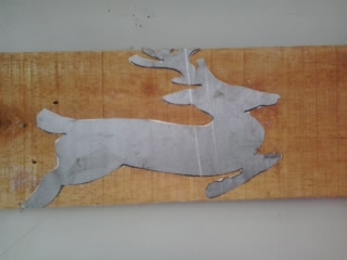

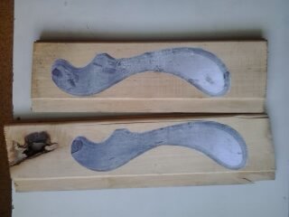

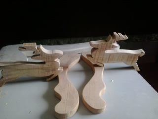

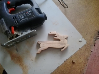

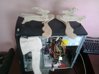

tischa Опубліковано: 31 липня 2013 Автор Поділитись Опубліковано: 31 липня 2013 Так, как для работы дома времени нет приежаю дамой не раньше 20.00 решил некоторые вещи делать на работе, думаю начальство не читает:D, а то до обеда офис инженера электронщика стал плотницкой мастерской Надо было сделать накладки для ручек двери бани и вешалку. Из дому взял лобзик, по ходил по цеху с поддонов понаотбивал ольховых досток и приступил к работе. С интернета скачал нужные рисунки напечатал на принтере, вырезал и наклеил на доски и вырезал лобзиком, а за одно для декору двери два оленя вот что получилось Посилання на коментар Поділитися на інших сайтах More sharing options...

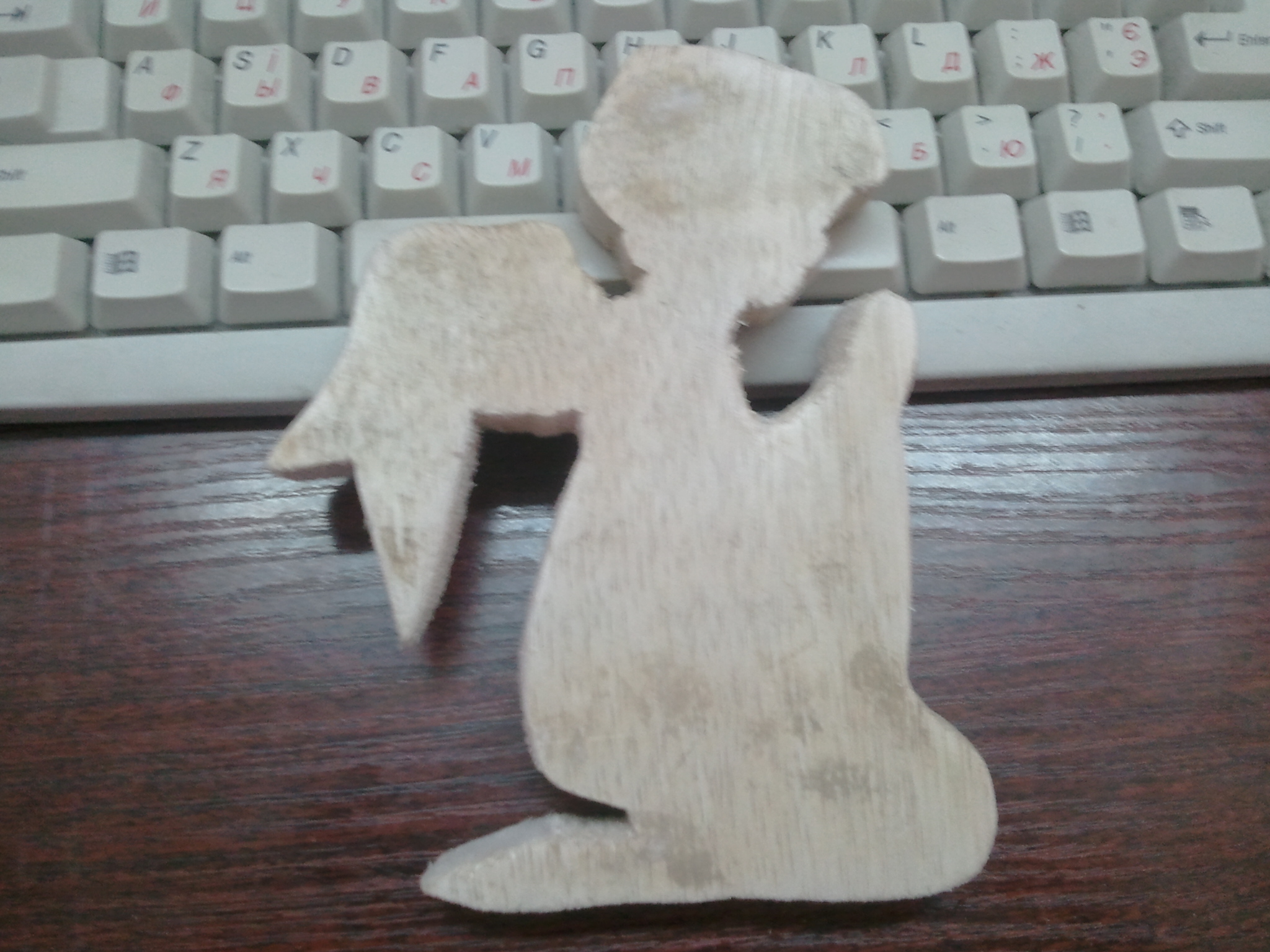

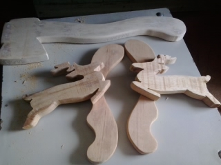

tischa Опубліковано: 31 липня 2013 Автор Поділитись Опубліковано: 31 липня 2013 Вот после обеда собрал одну из ручек для двери, и увлёкся вырезал ангелочка, к солежению дальше надо для родины работать, а то бы я ещё чего нибудь вырезал:D:D:D 1 Посилання на коментар Поділитися на інших сайтах More sharing options...

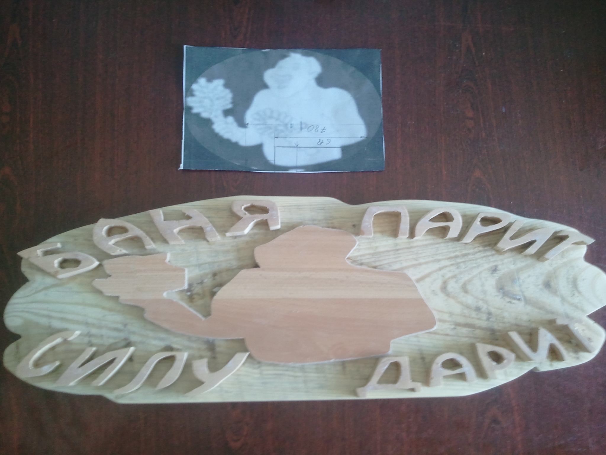

tischa Опубліковано: 1 серпня 2013 Автор Поділитись Опубліковано: 1 серпня 2013 Всем привет! Сегодня продолжил изготовление аксессуаров для бани, до обеда делал табличку, для ее изготовления взял доски с тех же поддонов и кусочек завалявшегося ламината. Завтра займусь капитальной уборкой:D, а то вся комната в мелкой пыли после моих деяний вот, что вышло, человечка надо выжигателем сделать как на картинке 3 Посилання на коментар Поділитися на інших сайтах More sharing options...

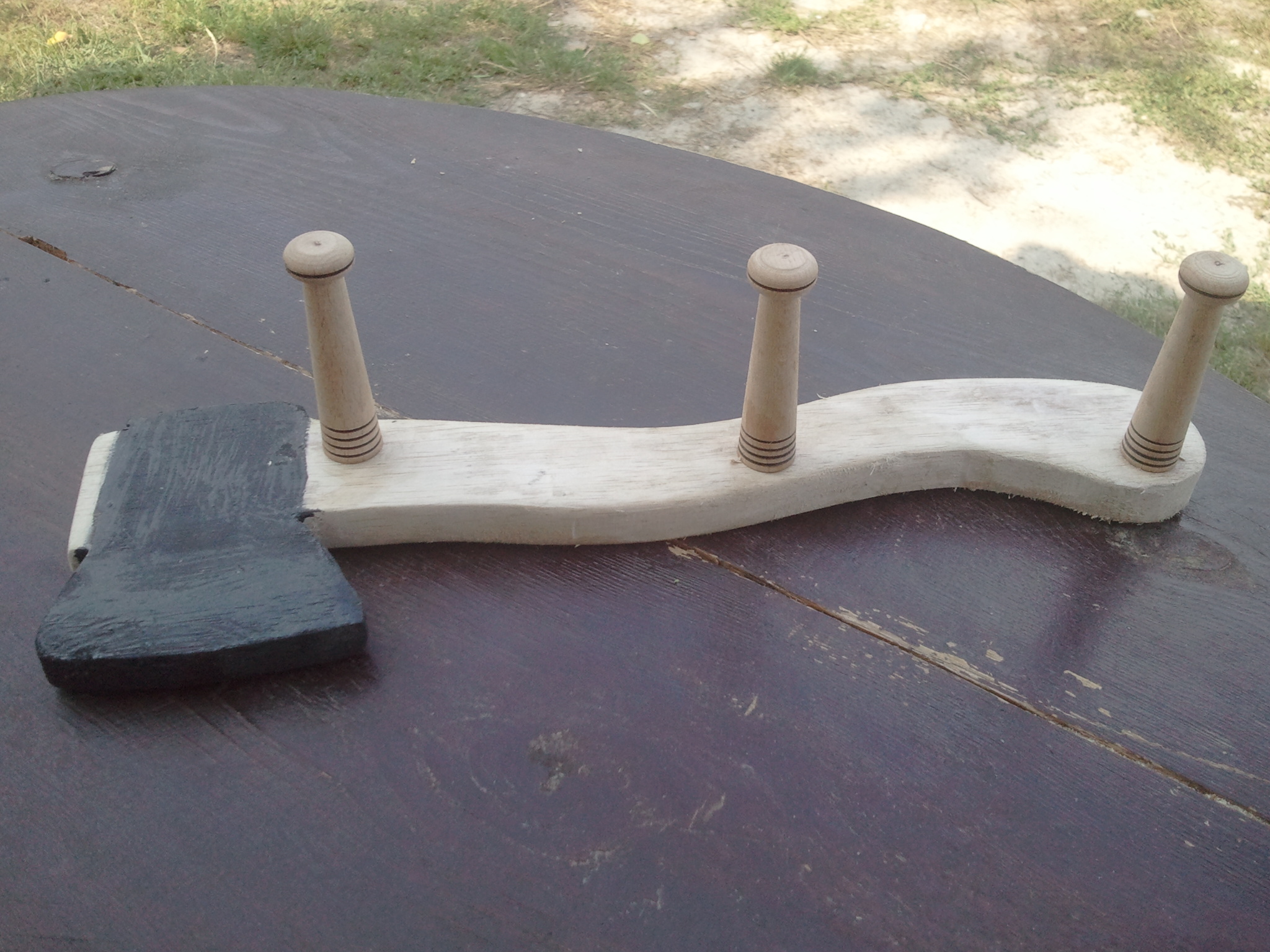

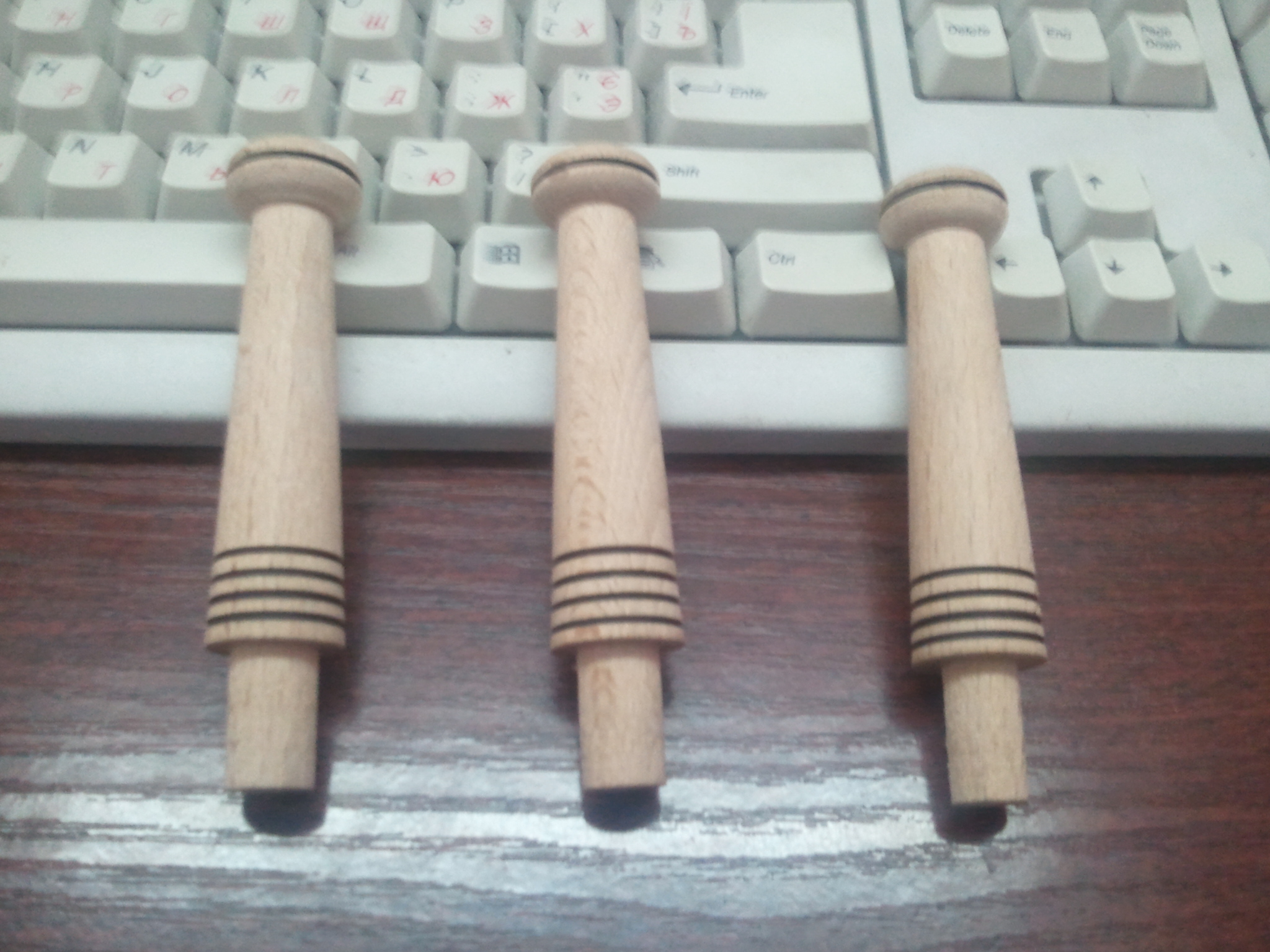

tischa Опубліковано: 2 серпня 2013 Автор Поділитись Опубліковано: 2 серпня 2013 (змінено) Вешалка в бани будет в виде топора, который благополучно вырезан позавчера сегодня только выточу крючки :D:D:D Вот и крючки Змінено 2 серпня 2013 користувачем tischa 1 Посилання на коментар Поділитися на інших сайтах More sharing options...

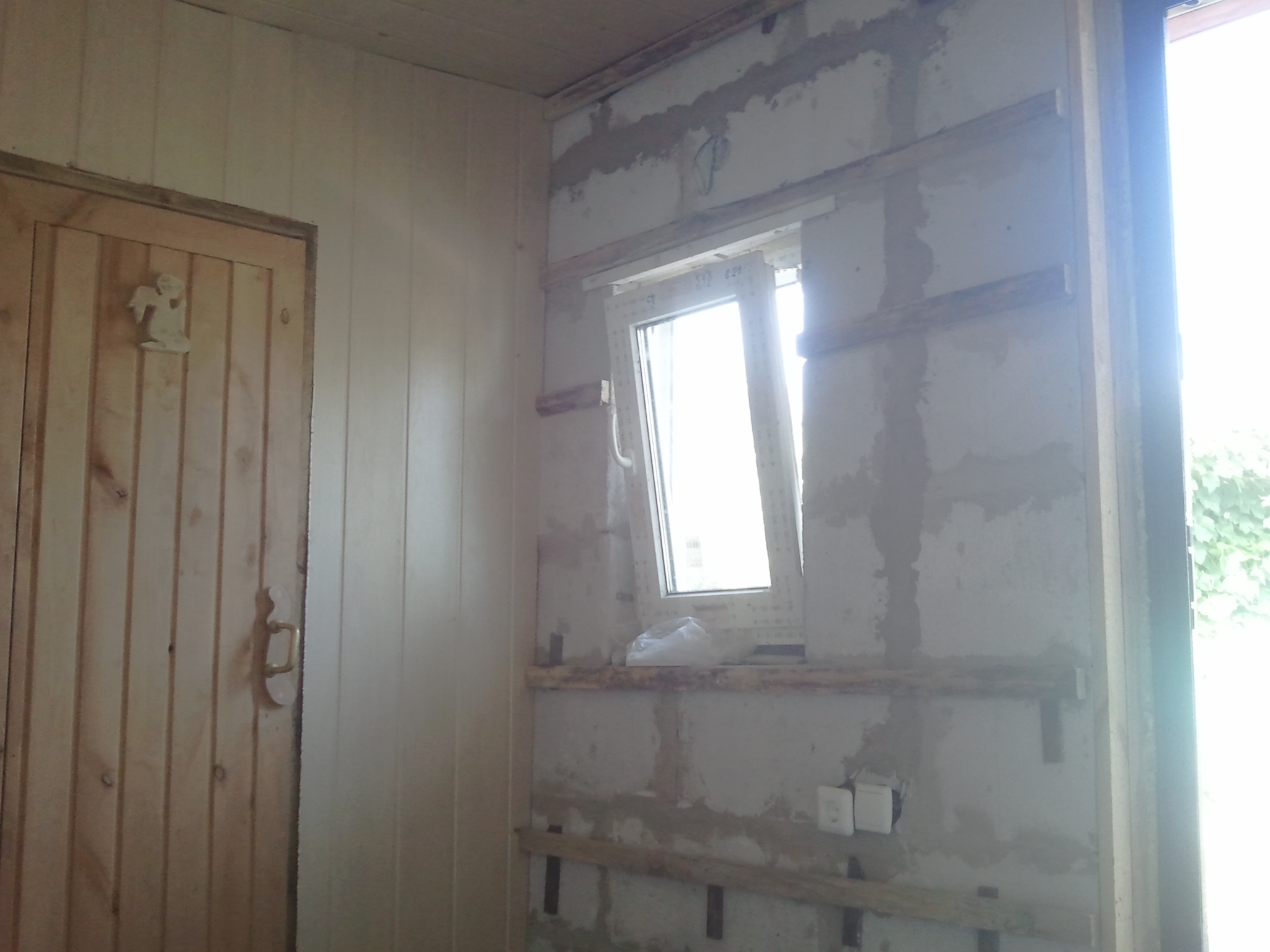

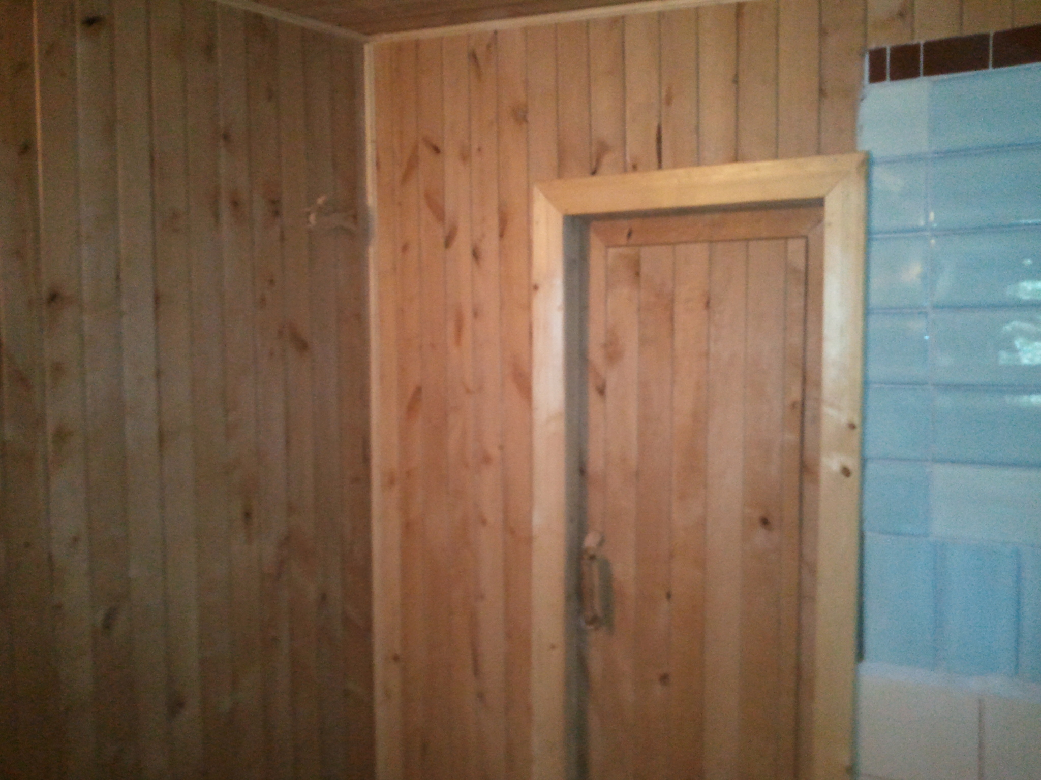

tischa Опубліковано: 5 серпня 2013 Автор Поділитись Опубліковано: 5 серпня 2013 За выходные было закончена работа с стенами парилки, в входной двери поставлены ручки, наличники и шариковая защёлка. Вечерком в воскресенье решил снова протопить баньку да попарится:D, хоть и пола, слива нет. В качестве лежака было поставлено два ящика, на которые положил широкую дубовую доску. Вобщем бомба, через час после протопки можно уже было парится, но я пошёл через два часа предварительно запарив березовый веник. Парок печка дает отменный:D:D:D, а после встречи с веником, как будто снова родился на свет спал эту ночь как младенец!:) Вот пару фоток готовых стен парилки 1 Посилання на коментар Поділитися на інших сайтах More sharing options...
tischa Опубліковано: 5 серпня 2013 Автор Поділитись Опубліковано: 5 серпня 2013 Забыл упомянуть в воскресенье начал устанавливать обрешётку в предбаннике, а также заложил в стену и заштукатурил электропровода Посилання на коментар Поділитися на інших сайтах More sharing options...
tischa Опубліковано: 5 серпня 2013 Автор Поділитись Опубліковано: 5 серпня 2013 Вот вешалка получилась в предбанник такой 3 Посилання на коментар Поділитися на інших сайтах More sharing options...

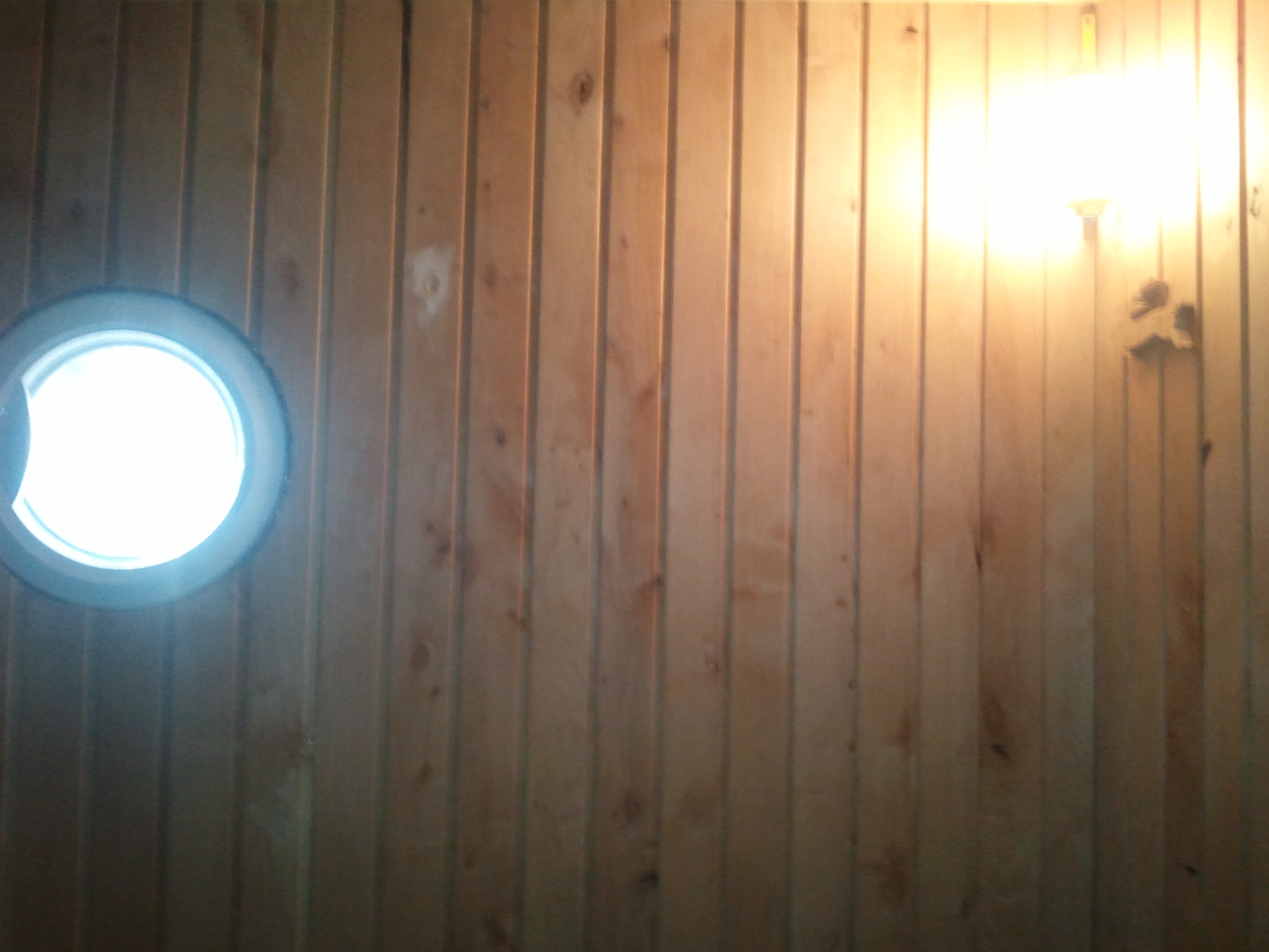

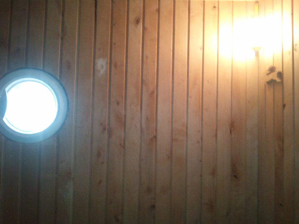

zerocool Опубліковано: 7 серпня 2013 Поділитись Опубліковано: 7 серпня 2013 Вот пару фоток готовых стен парилкиСупер!!! Завидую по-белому! 1 Посилання на коментар Поділитися на інших сайтах More sharing options...

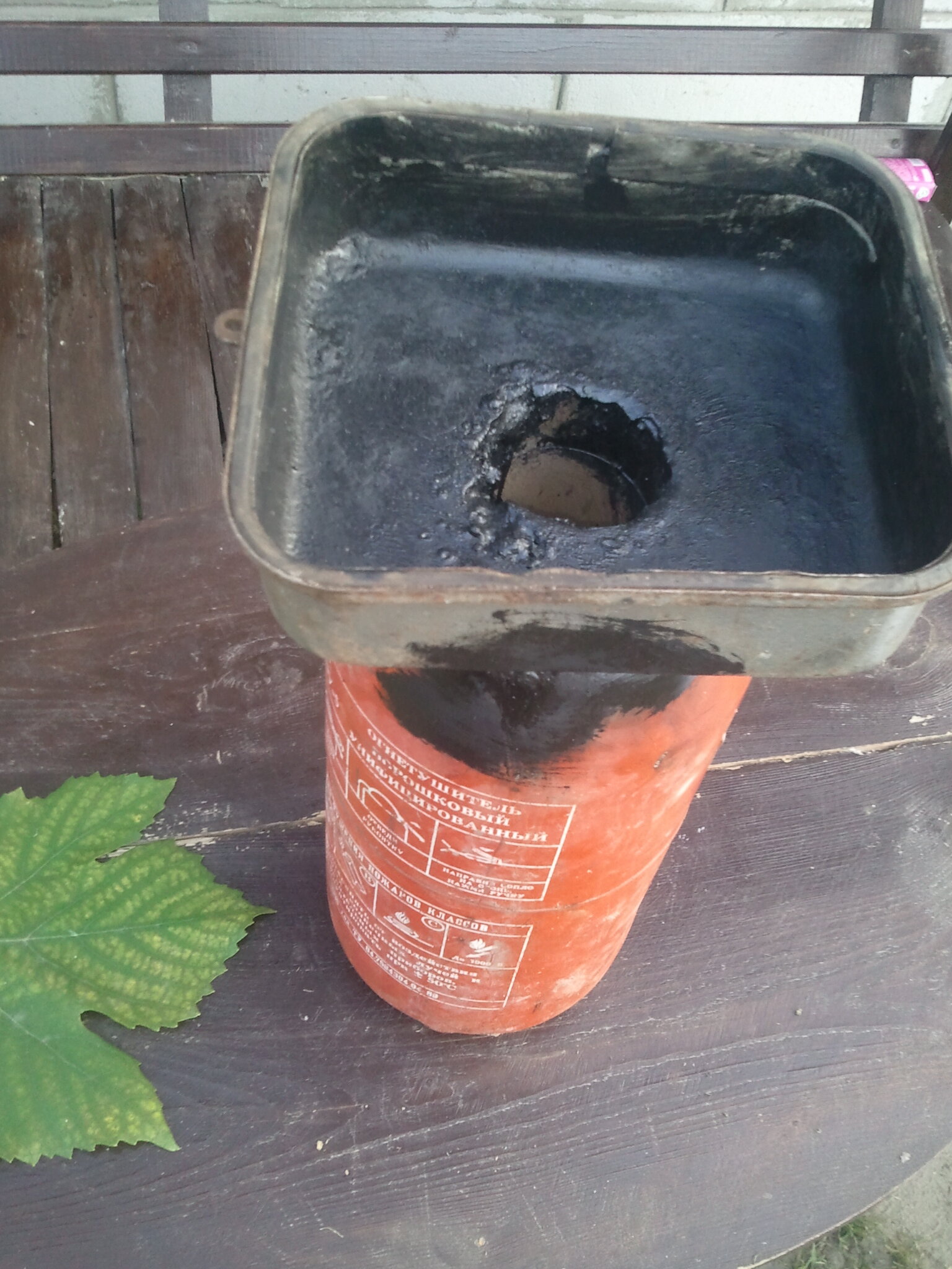

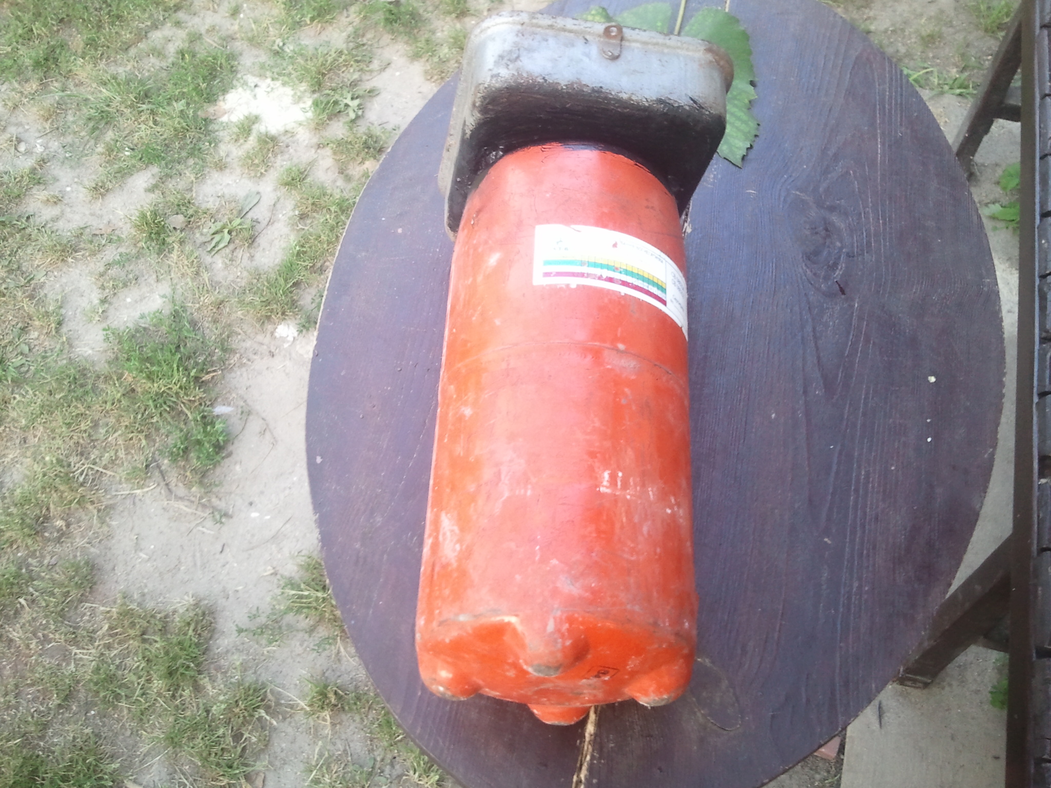

tischa Опубліковано: 9 серпня 2013 Автор Поділитись Опубліковано: 9 серпня 2013 Сифон для слива делаю из 5-литрового порошкового огнетушителя, металлической трубки 50мм, крышки из магнитной станции, ну и сама крышка сливная из нержавейки. Труба приварена к крышке и опущена в огнетушитель на растояние 10см от дна выше будет отвод на пластиковую трубу. Таким образом будет водяной заслон и с канализации не будет запахов, ко всему такой объём сифона быстро отведёт воду после того как ведёрко выльешь. Вот ещё не готовый 1 Посилання на коментар Поділитися на інших сайтах More sharing options...
tischa Опубліковано: 10 серпня 2013 Автор Поділитись Опубліковано: 10 серпня 2013 Сегодня занялся канализацией в 200-х литровой бочке просверлил кучу отверствий приварил трубу для стыковки с пластиковой, а также доделал сифон и все хорошо прокрасил 2 Посилання на коментар Поділитися на інших сайтах More sharing options...
