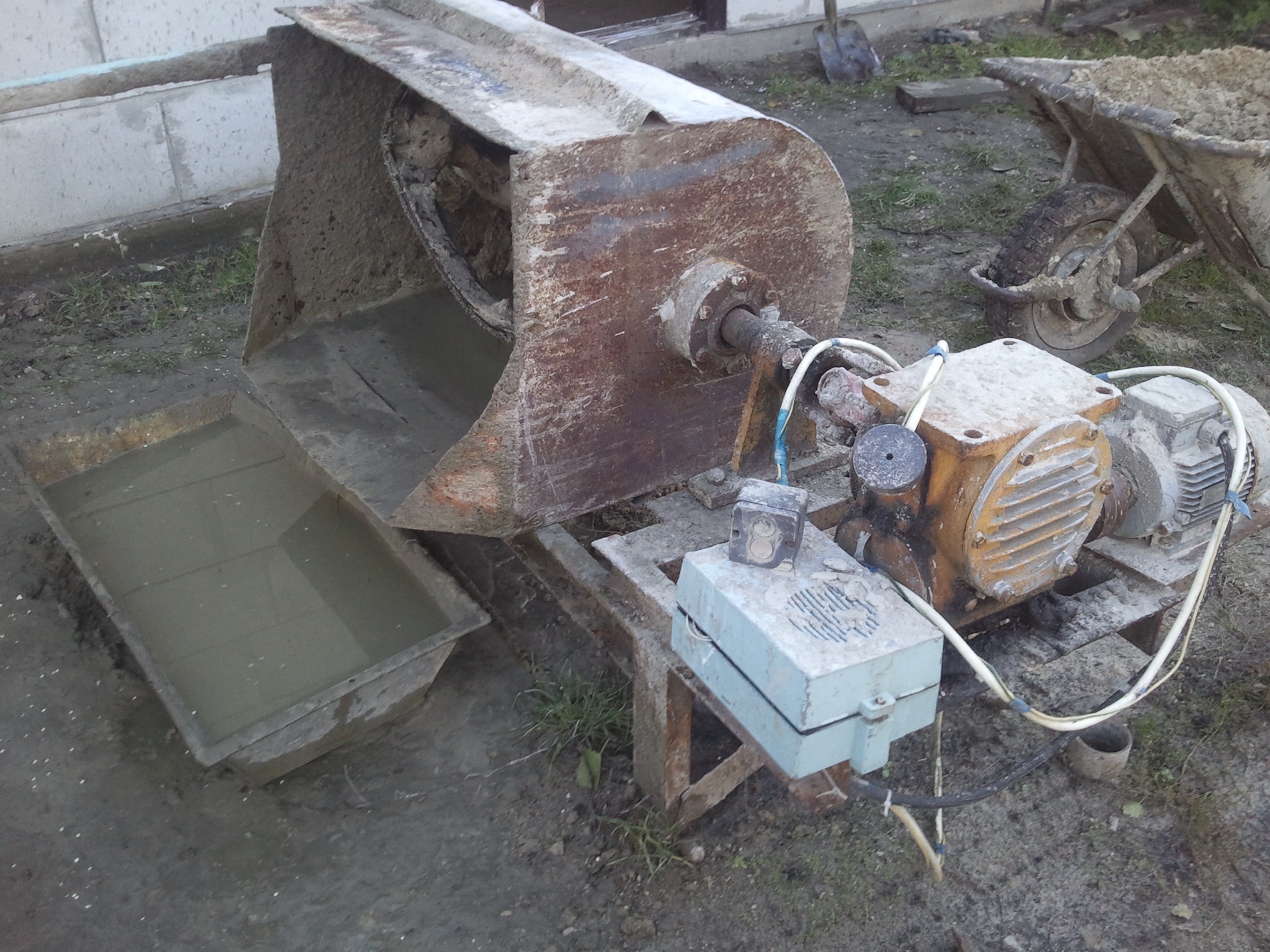

tischa Опубліковано: 30 вересня 2013 Автор Поділитись Опубліковано: 30 вересня 2013 Вот моя помощница растворомешалка, замес до 0.5м.куб, сколько послужила не могу нарадоваться, один недостаток с щебнем мешать нельзя. Посилання на коментар Поділитися на інших сайтах More sharing options...

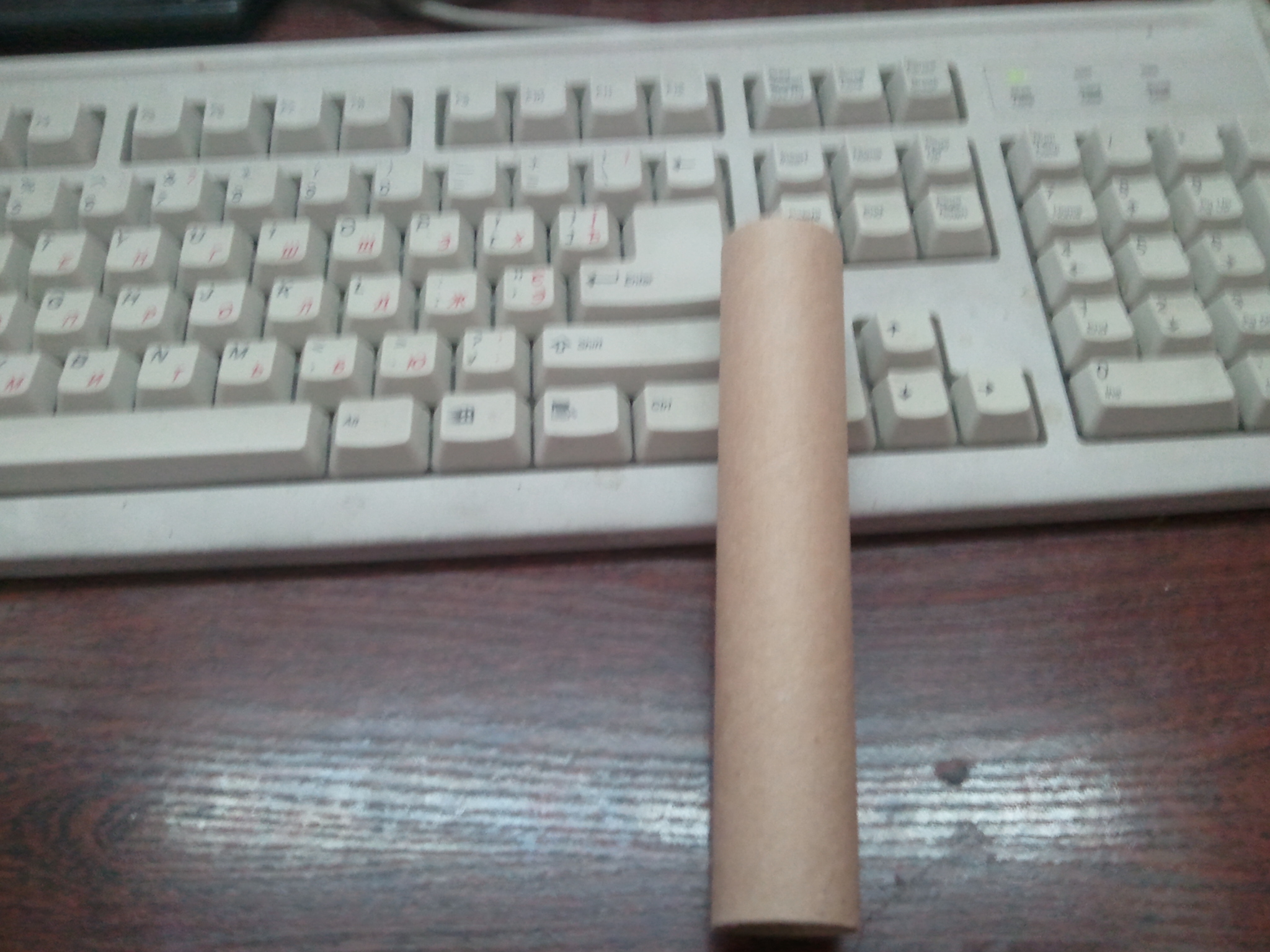

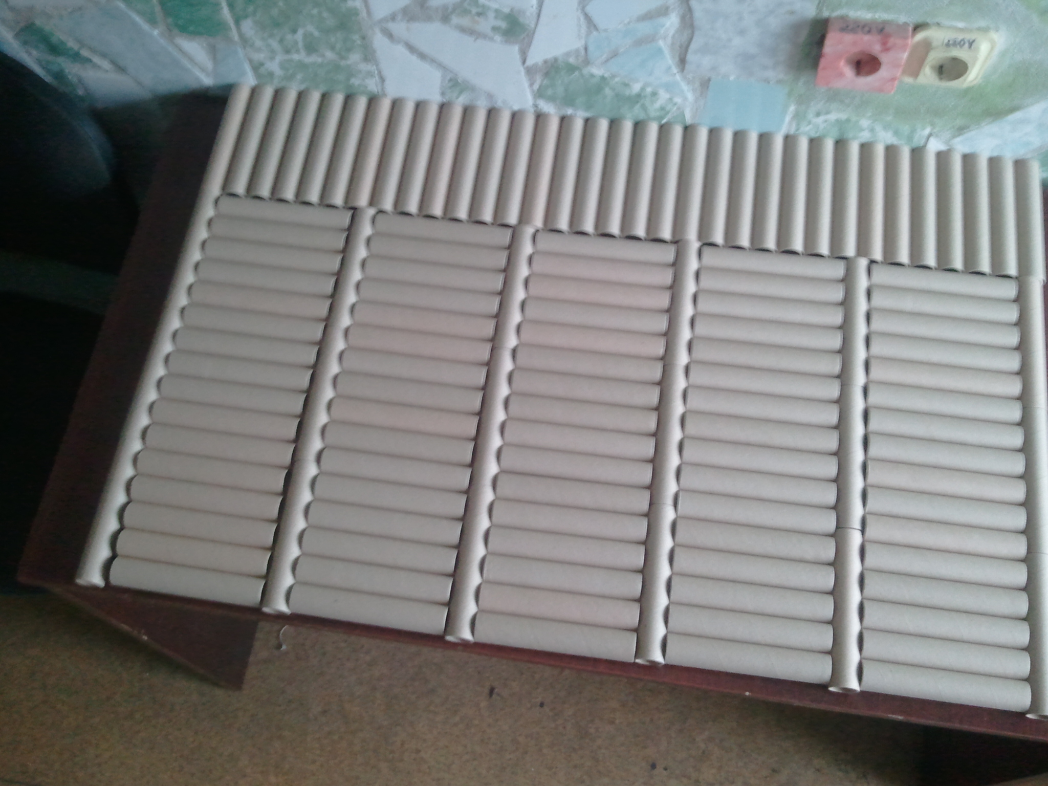

tischa Опубліковано: 7 жовтня 2013 Автор Поділитись Опубліковано: 7 жовтня 2013 Пришла в голову оригинальная идея облицевать одну из стен комнаты отдыха вот такими картонными трубочками, которые на работе выбрасывают узор может быть разным вот как вариант выложил на столе. Посилання на коментар Поділитися на інших сайтах More sharing options...
zerocool Опубліковано: 7 жовтня 2013 Поділитись Опубліковано: 7 жовтня 2013 А что, прикольно будет Посилання на коментар Поділитися на інших сайтах More sharing options...
tischa Опубліковано: 7 жовтня 2013 Автор Поділитись Опубліковано: 7 жовтня 2013 А что, прикольно будет Да только работы много, но ничего Москва не сразу строилась Посилання на коментар Поділитися на інших сайтах More sharing options...

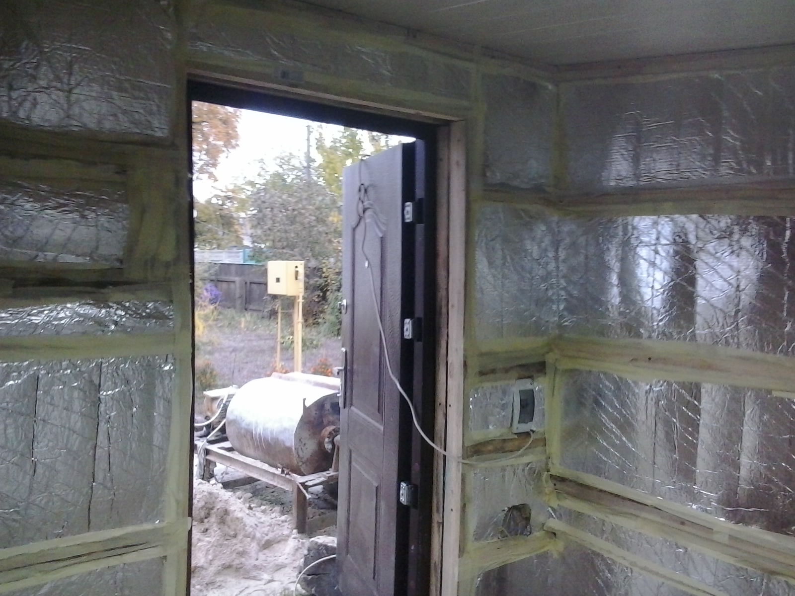

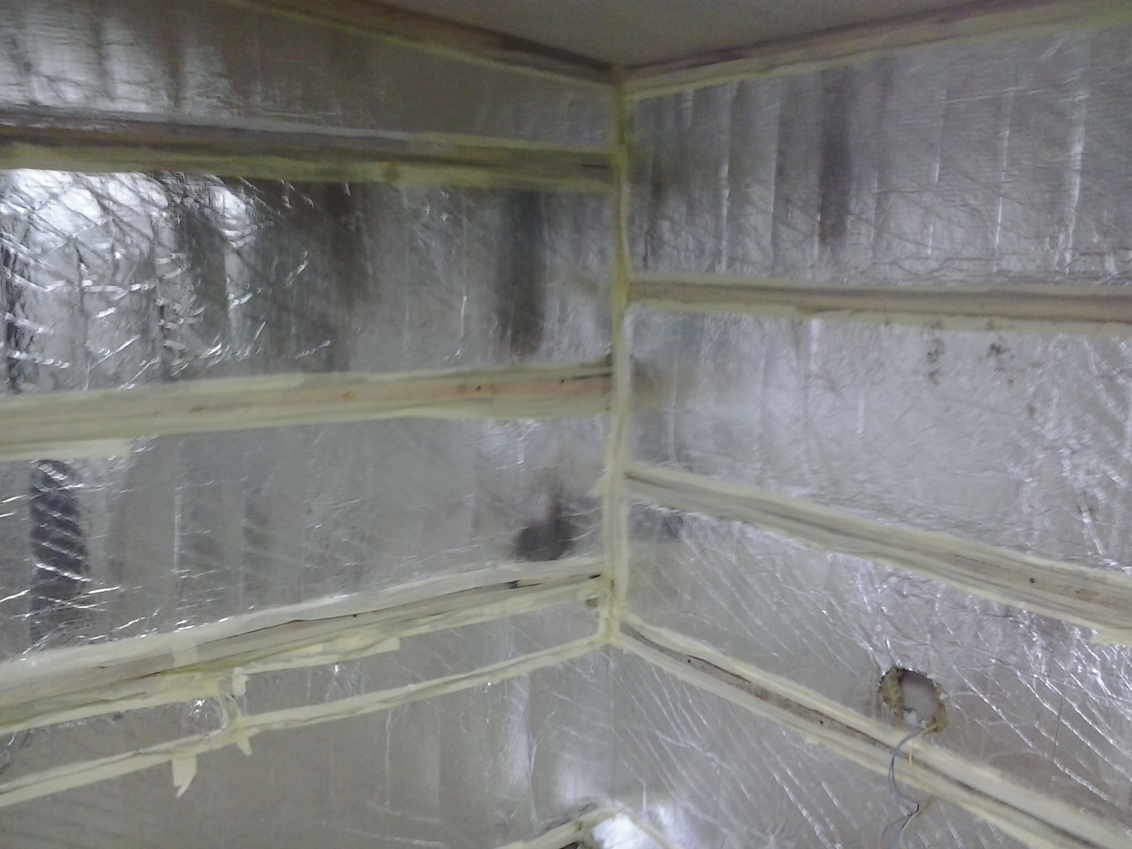

tischa Опубліковано: 12 жовтня 2013 Автор Поділитись Опубліковано: 12 жовтня 2013 Продолжил работу в комнате отдыха, была смонтирована деревянная обрешётка (бруски 40*40, крепление к стене из ГБ саморезами по дереву L-150мм) под вагонку. Между брусками фольгированный базальтовый утеплитель толщиной 30мм, стыки проклеены самоклейкой для окон, на алюминиевый скотч не захотел тратится уж больно он дорогой. Завтра приступлю к монтажу вагонки. Посилання на коментар Поділитися на інших сайтах More sharing options...

S@shok Опубліковано: 13 жовтня 2013 Поділитись Опубліковано: 13 жовтня 2013 Здравствуйте, автору респект. Хотелось бы узнать почему при утеплении парилки была выбрана каменная вата и я так понимаю воду в баню решено не проводить? Посилання на коментар Поділитися на інших сайтах More sharing options...
tischa Опубліковано: 14 жовтня 2013 Автор Поділитись Опубліковано: 14 жовтня 2013 Здравствуйте, автору респект. Хотелось бы узнать почему при утеплении парилки была выбрана каменная вата и я так понимаю воду в баню решено не проводить? Каменная вата "утеплитель Knauf Nobasil LSP 35" оптимальный вариант, основной козырь в ее использование это наличие сразу фольгированной(при чём фольга армированая) при толщине 30мм (в рулоне 8 м.кв) так как бруски я порезал 40мм*40мм получился 1см воздушный зазор, ну и цена рулона летом была 230грн. Если строить деревянную баню то утепление стен это лишнее, но строительство из дерева это на порядок дороже. Да как бы не хотел завести воду в баню, здравый смысл подсказал, что зимой если не буду топить каждый день она замёрзнет. По тому остановился на бочонке и ведре 1 Посилання на коментар Поділитися на інших сайтах More sharing options...

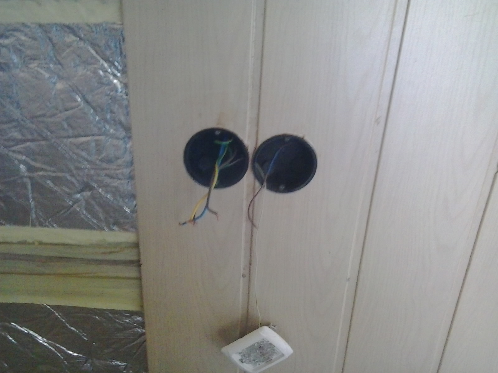

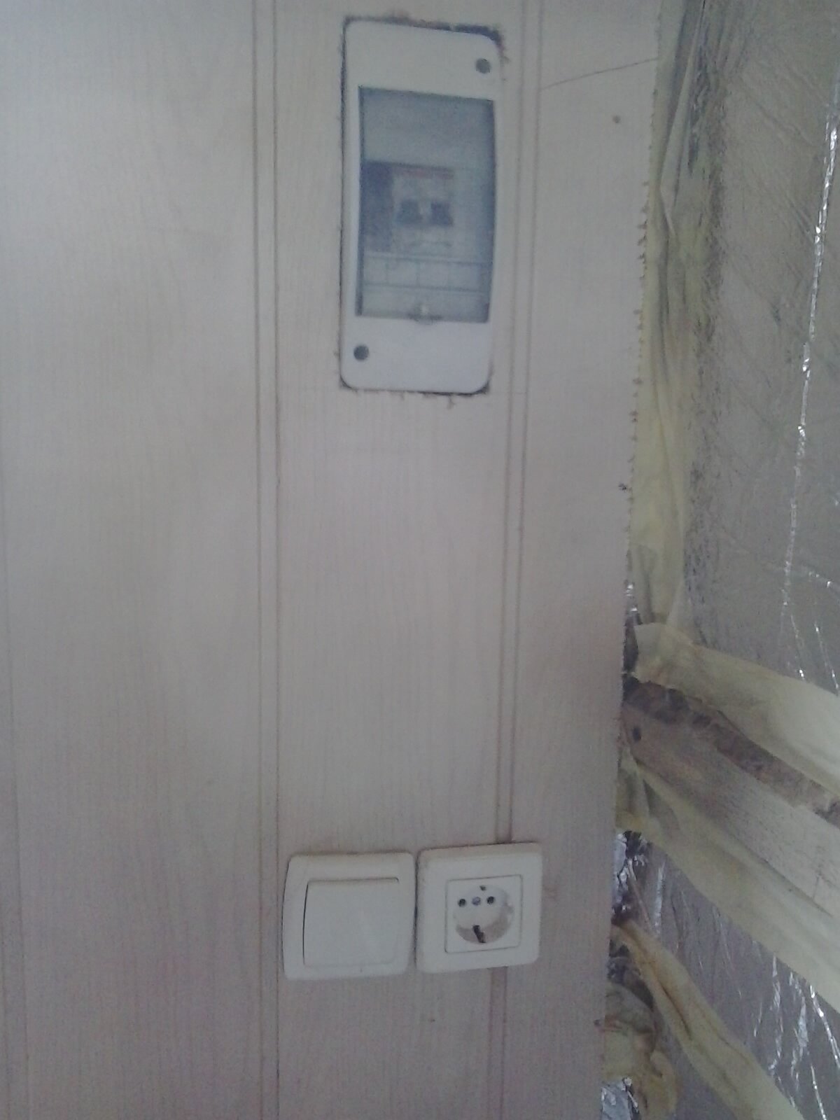

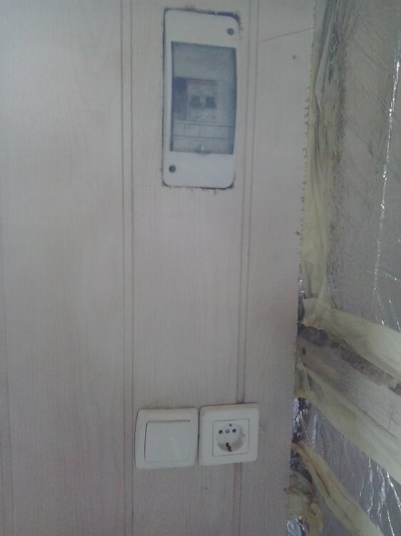

tischa Опубліковано: 16 жовтня 2013 Автор Поділитись Опубліковано: 16 жовтня 2013 В комнате отдыха установил эл. щиток с двумя автоматами: 10А освещение и 16А розетки, всего запланировано 4 розетки Посилання на коментар Поділитися на інших сайтах More sharing options...

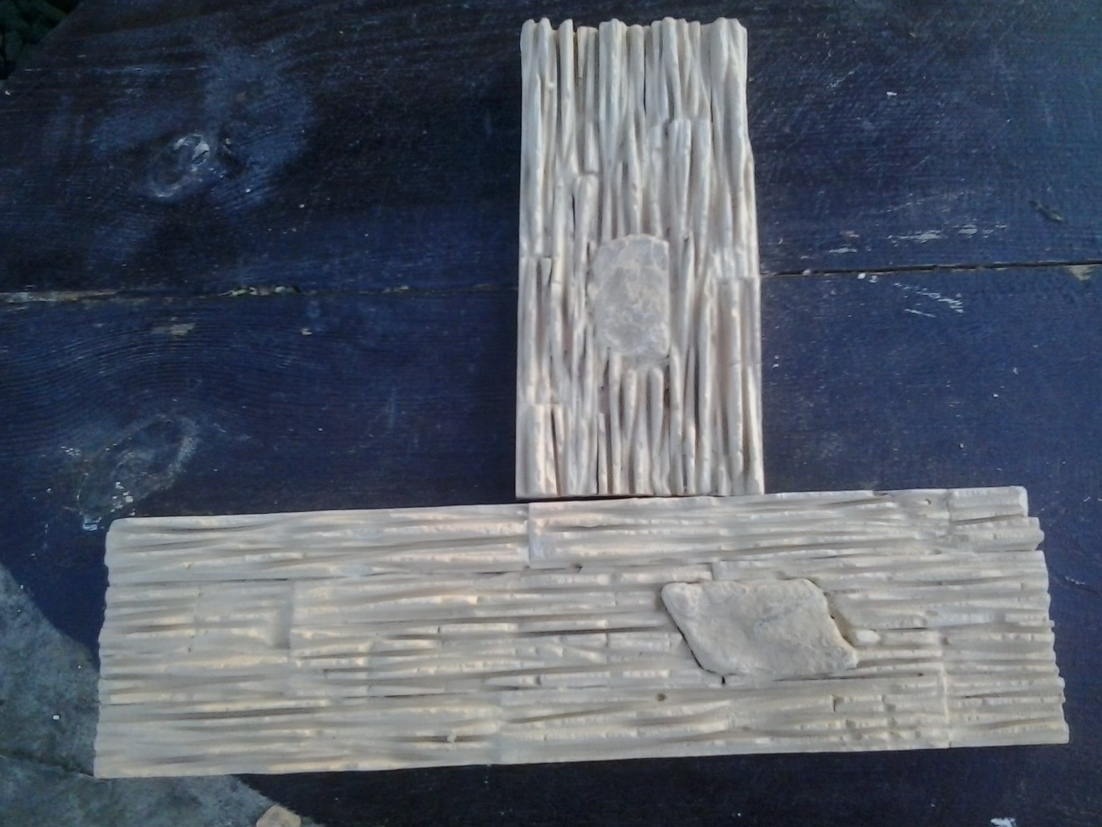

tischa Опубліковано: 21 жовтня 2013 Автор Поділитись Опубліковано: 21 жовтня 2013 Закончил монтаж вагонки в комнате отдыха, дальше облицовка стены возле топки, для этой цели был куплен гипсовый камень 4 м.кв. Вокруг топки в зоне повышенной температуры будет просто штукатурка на метал. сетке термостойкой смесью. Посилання на коментар Поділитися на інших сайтах More sharing options...
