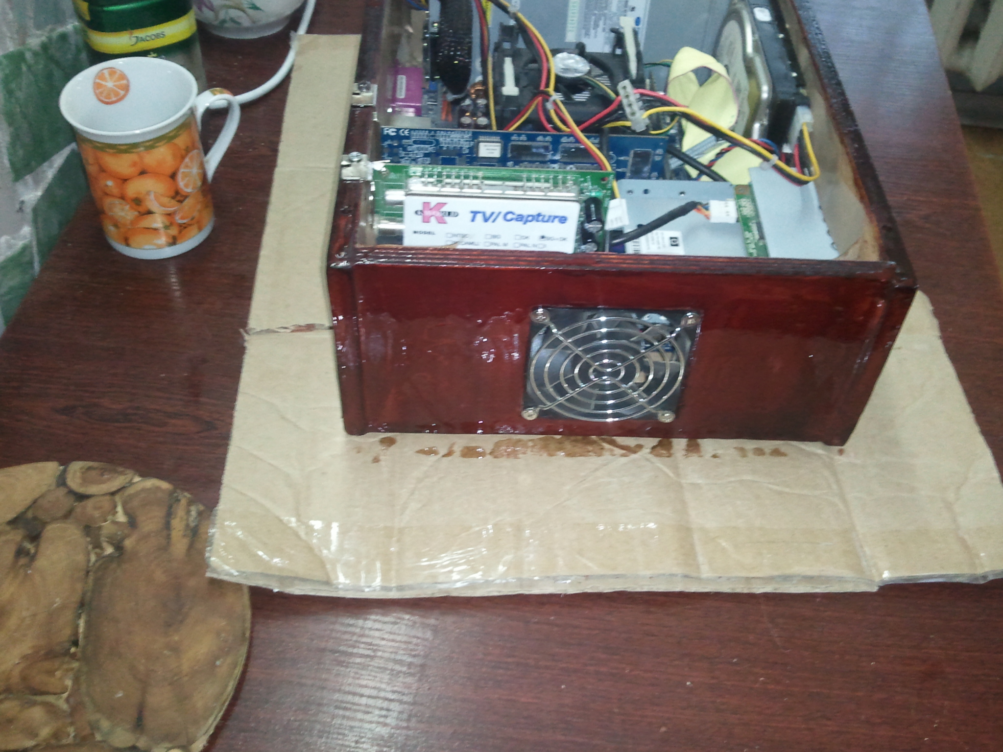

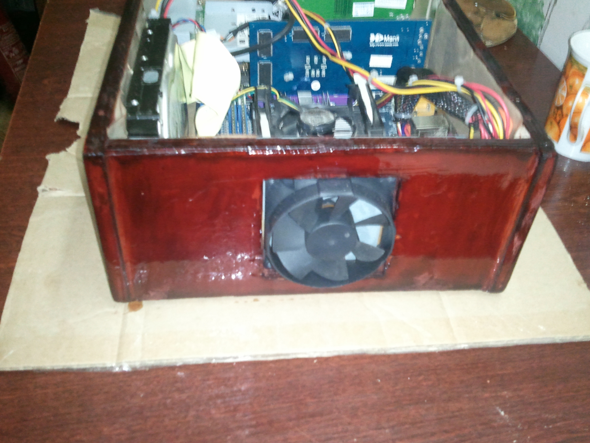

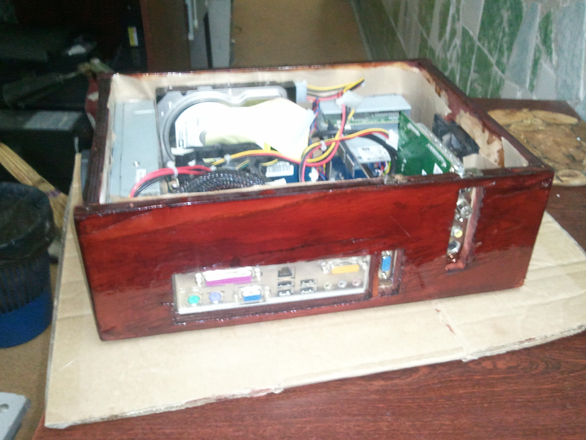

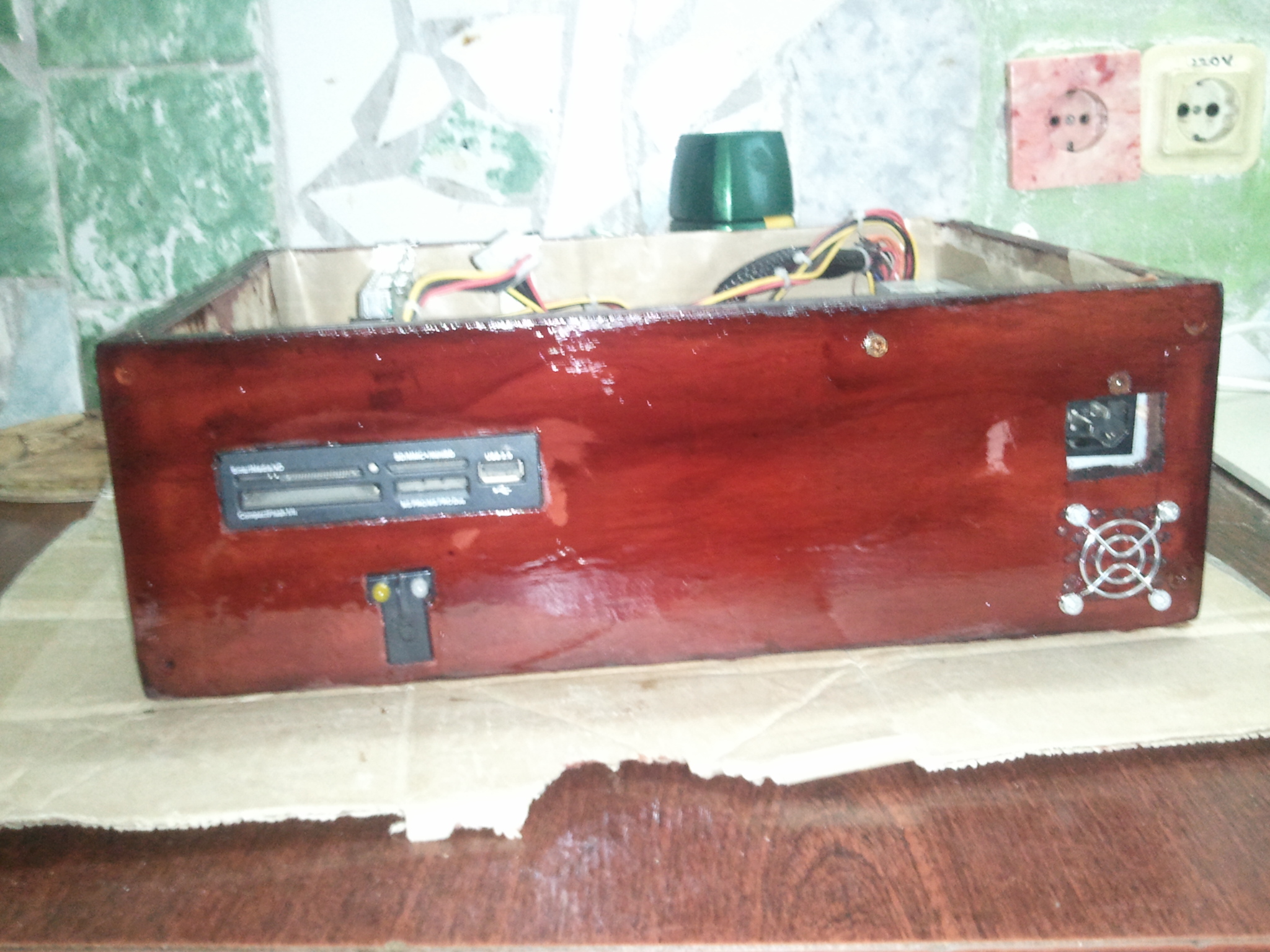

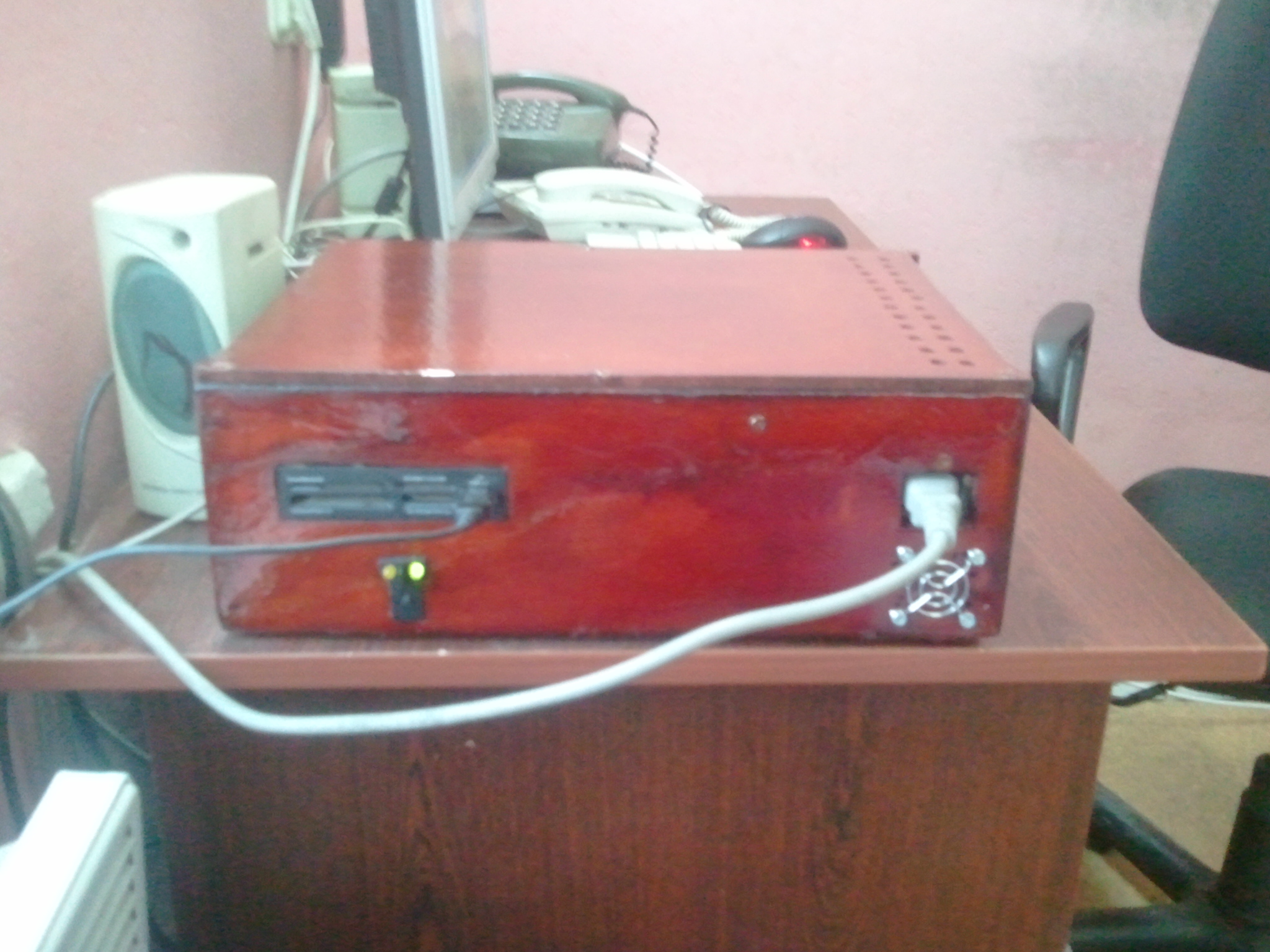

tischa Опубліковано: 23 жовтня 2013 Автор Поділитись Опубліковано: 23 жовтня 2013 В комнате отдыха хотелось, что бы был телевизор. Нашёл оригинальный выход, так как свободный монитор есть, решил собрать из старого "железа" комп в самодельном деревянном корпусе, и впихнуть туда ТВ+FM тюнер. Из железа пришлось докупить б/у тюнер цена вопроса 40грн, остальной хлам на работе валялся. Вот фото ещё не готового "баня мультимедиа центра":lol::lol: без декора из дерева и крышки. Посилання на коментар Поділитися на інших сайтах More sharing options...
zerocool Опубліковано: 23 жовтня 2013 Поділитись Опубліковано: 23 жовтня 2013 tischa, коробка нарочно такая выбрана - влагостойкая? Посилання на коментар Поділитися на інших сайтах More sharing options...
tischa Опубліковано: 23 жовтня 2013 Автор Поділитись Опубліковано: 23 жовтня 2013 tischa, коробка нарочно такая выбрана - влагостойкая? Да нет просто, что было под рукой. Использовал старую колонку на низ вырезал из ОСБ, пошпаклевал всё вскрыл морилкой и лаком Посилання на коментар Поділитися на інших сайтах More sharing options...
zerocool Опубліковано: 23 жовтня 2013 Поділитись Опубліковано: 23 жовтня 2013 tischa, панятнА )) Посилання на коментар Поділитися на інших сайтах More sharing options...

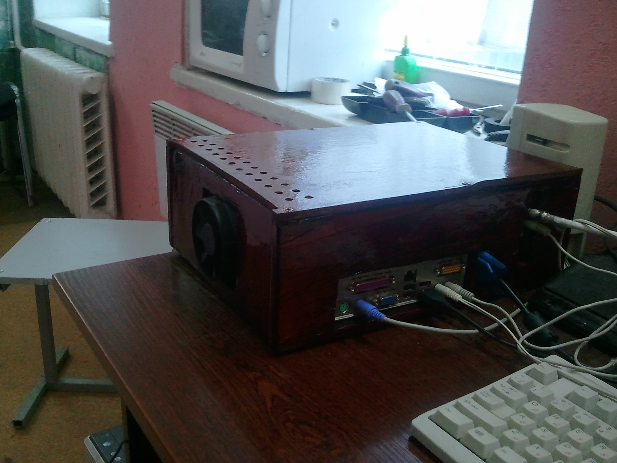

tischa Опубліковано: 25 жовтня 2013 Автор Поділитись Опубліковано: 25 жовтня 2013 Закончил мастерить "баня TV" сейчас испытываю, пишу непосредственно с него декор пока делать не буду, а так аппарат бомба! Посилання на коментар Поділитися на інших сайтах More sharing options...

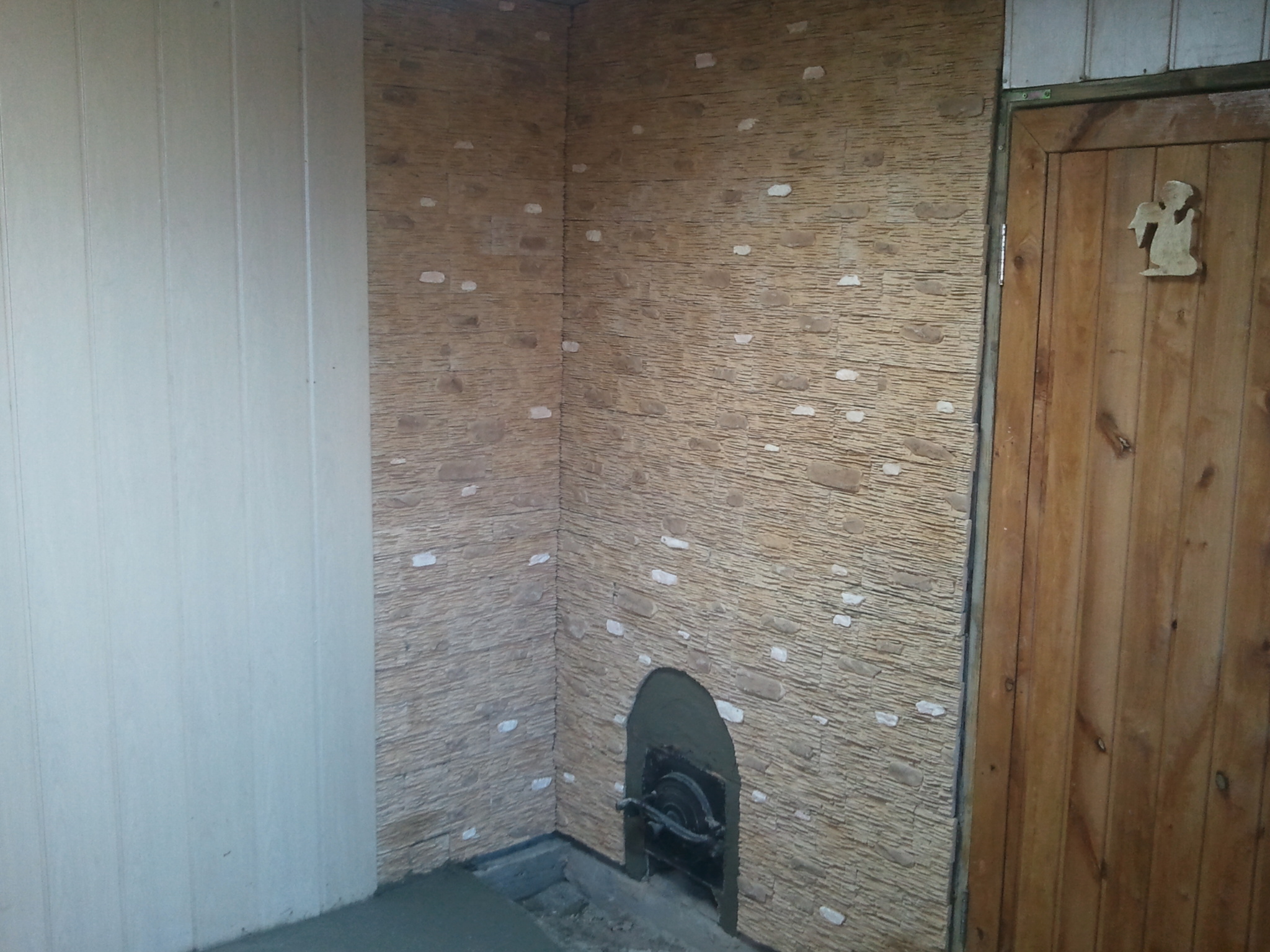

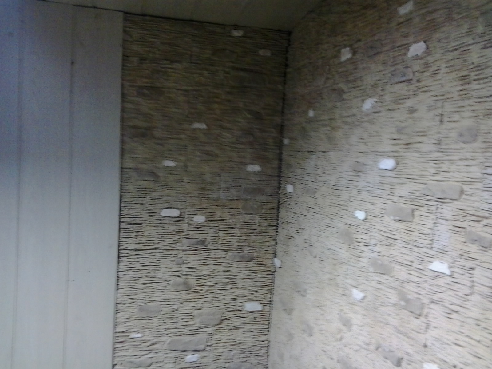

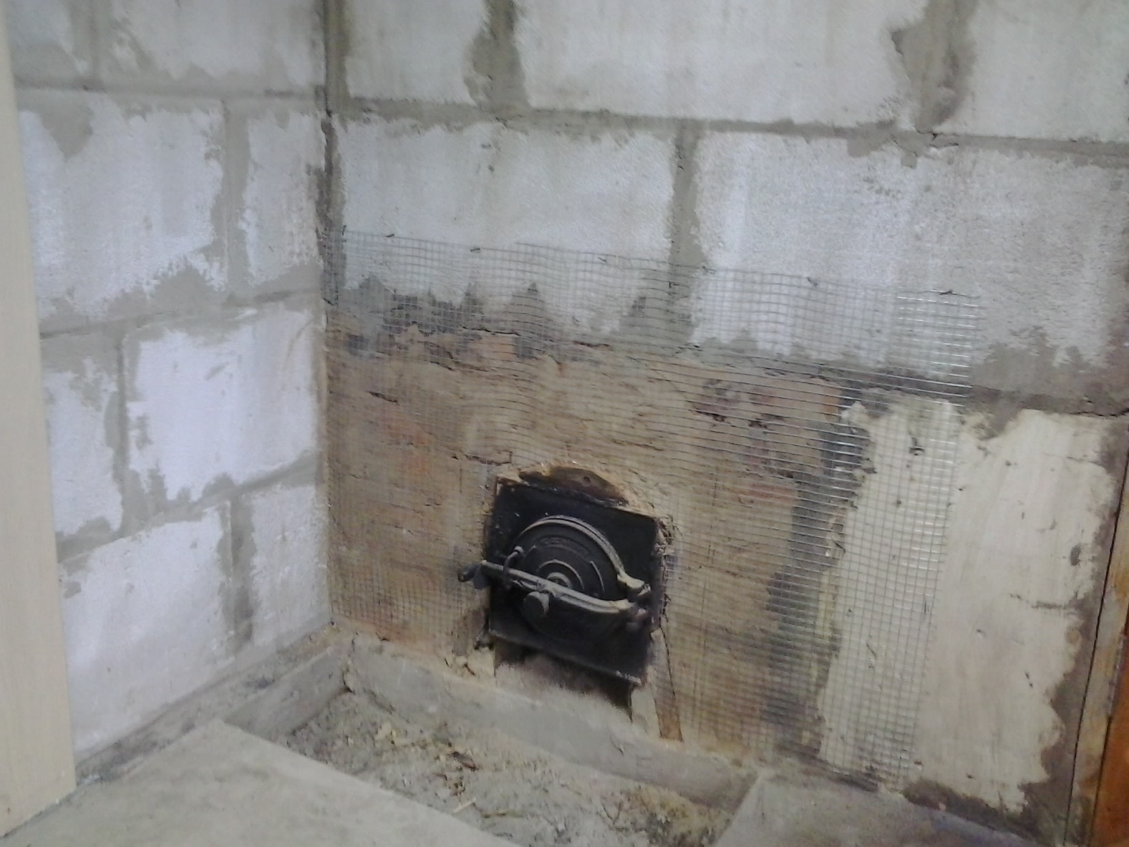

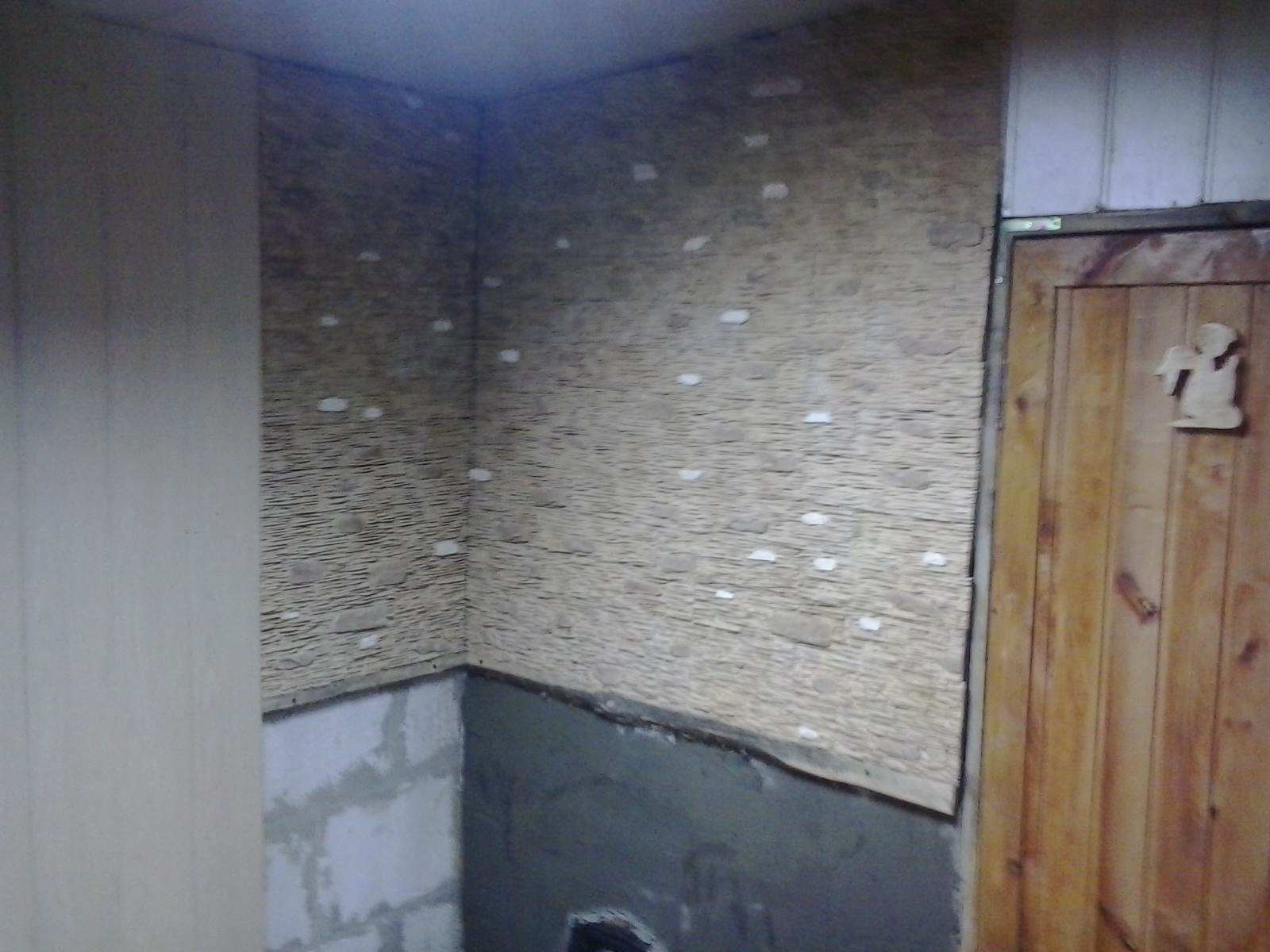

tischa Опубліковано: 26 жовтня 2013 Автор Поділитись Опубліковано: 26 жовтня 2013 Перед укладкой искуственного камня стенка была прогрунтована, а в районе топки заармирована сеткой. Работать с гипсовой плиткой приятно, легко режется, просто ложится да и вобще с нормальными материалами на много проще, а то вечно лепишь из г......на пулю. Вот, что успел сделать за день. Посилання на коментар Поділитися на інших сайтах More sharing options...
zerocool Опубліковано: 26 жовтня 2013 Поділитись Опубліковано: 26 жовтня 2013 tischa, а что это за клочки белой "пенки" на плитке? Посилання на коментар Поділитися на інших сайтах More sharing options...
tischa Опубліковано: 26 жовтня 2013 Автор Поділитись Опубліковано: 26 жовтня 2013 tischa, а что это за клочки белой "пенки" на плитке? Такая вот плитка, я в начале сам не понял чё за прикол, а потом на общем фоне вроде ничего Посилання на коментар Поділитися на інших сайтах More sharing options...
zerocool Опубліковано: 26 жовтня 2013 Поділитись Опубліковано: 26 жовтня 2013 Понятно... ) Посилання на коментар Поділитися на інших сайтах More sharing options...

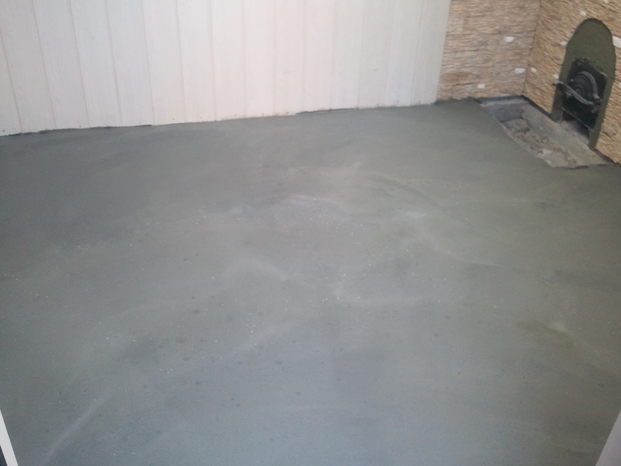

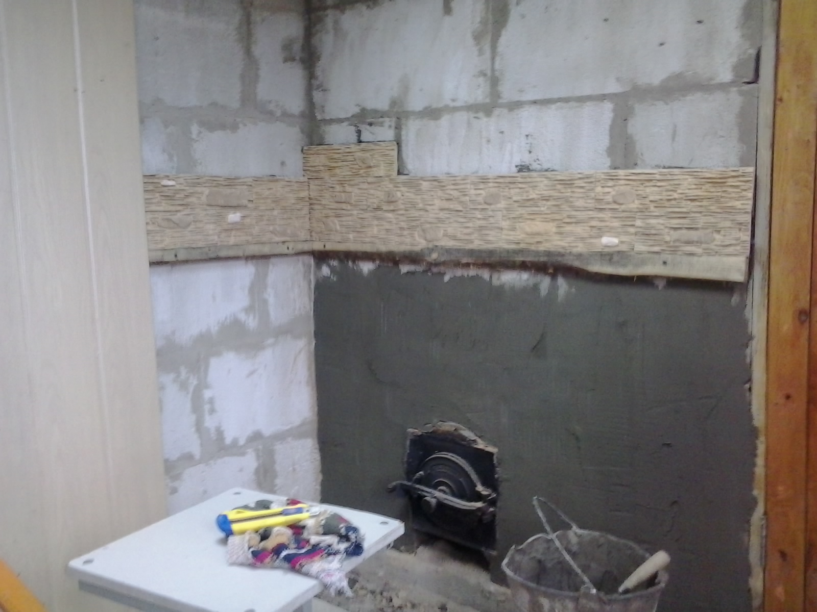

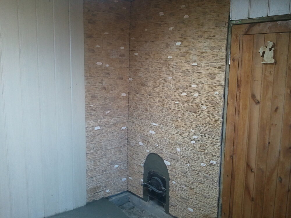

tischa Опубліковано: 27 жовтня 2013 Автор Поділитись Опубліковано: 27 жовтня 2013 Сегодня доложил плитку на стенке возле топки, в плотную к дверке ложить не стал, возможны температурные расширения, оставил в виде арки, а также залил пол самовыравнивающейся смесью. 1 Посилання на коментар Поділитися на інших сайтах More sharing options...
S@shok Опубліковано: 28 жовтня 2013 Поділитись Опубліковано: 28 жовтня 2013 Суперски смотрится такой камень. Какова цена вопроса если не секрет? 1 Посилання на коментар Поділитися на інших сайтах More sharing options...
tischa Опубліковано: 29 жовтня 2013 Автор Поділитись Опубліковано: 29 жовтня 2013 Цена вопроса 40грн. упаковка 0.4мкв., ушло 9 упаковок, покупал в Новой линии в Буче. Клеил на термостойкий клей для плитки "Артисан" ушло ровно 2 мешка по 25кг. Посилання на коментар Поділитися на інших сайтах More sharing options...

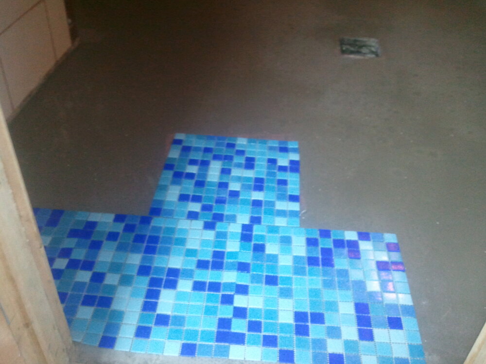

tischa Опубліковано: 31 жовтня 2013 Автор Поділитись Опубліковано: 31 жовтня 2013 Задумался над отделкой пола в парилке, а что если уложить мозаику. Думаю будет красиво и слив проще и лутше чем по плитке Посилання на коментар Поділитися на інших сайтах More sharing options...
natisk Опубліковано: 31 жовтня 2013 Поділитись Опубліковано: 31 жовтня 2013 битая разноцветная плитка тоже отлично смотрится 1 Посилання на коментар Поділитися на інших сайтах More sharing options...

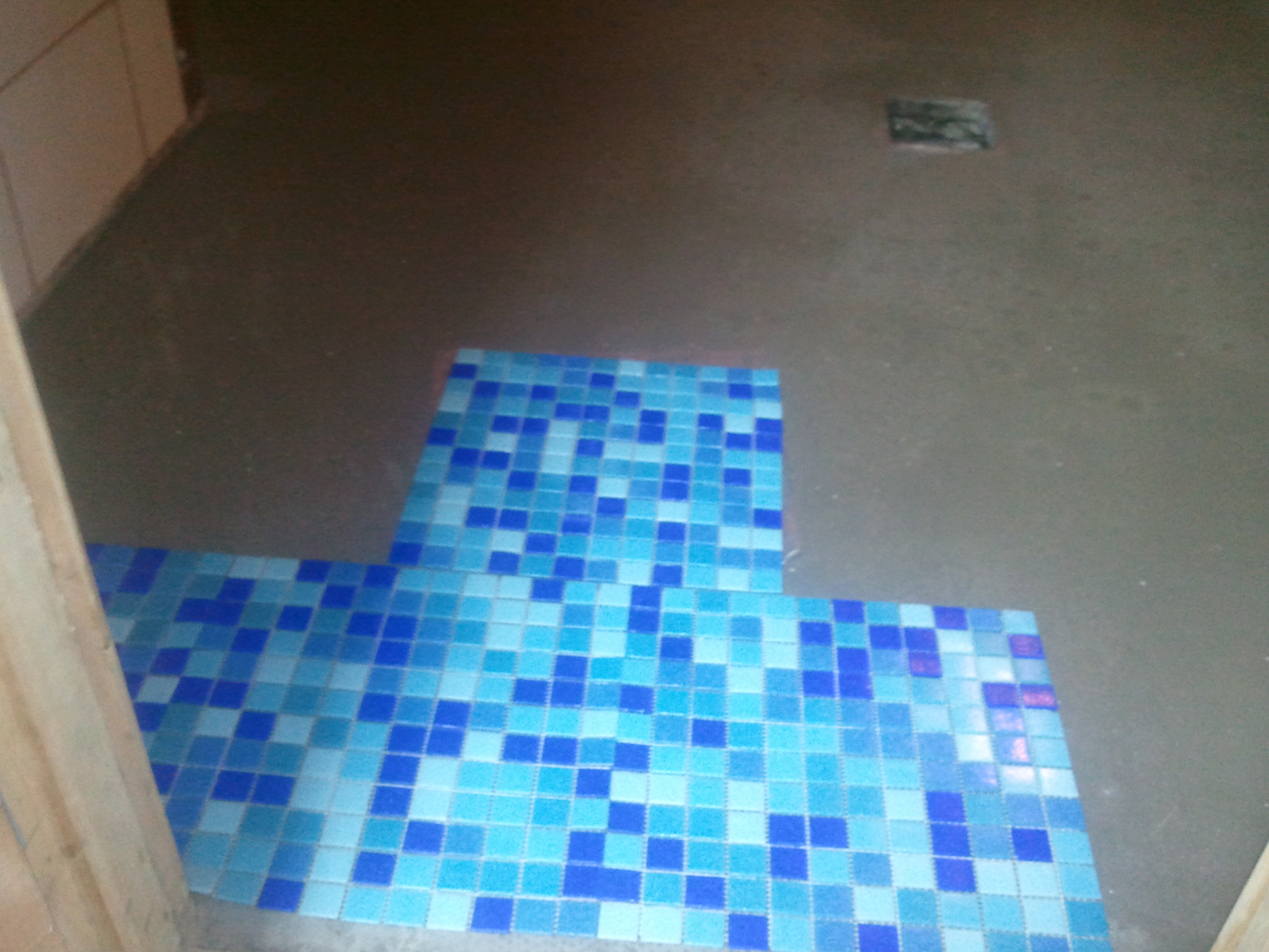

tischa Опубліковано: 1 листопада 2013 Автор Поділитись Опубліковано: 1 листопада 2013 Решился на мозаику для отделки пола парилки, б\у плитка которая была не понравилась. Сегодня заеду куплю светло-голубую для сочетание с голубой плиткой над печью. Посилання на коментар Поділитися на інших сайтах More sharing options...
tischa Опубліковано: 1 листопада 2013 Автор Поділитись Опубліковано: 1 листопада 2013 Мозаика куплена, хотел узнать можно ли стеклянную мозаику поклеить на Церезит СМ11 Посилання на коментар Поділитися на інших сайтах More sharing options...

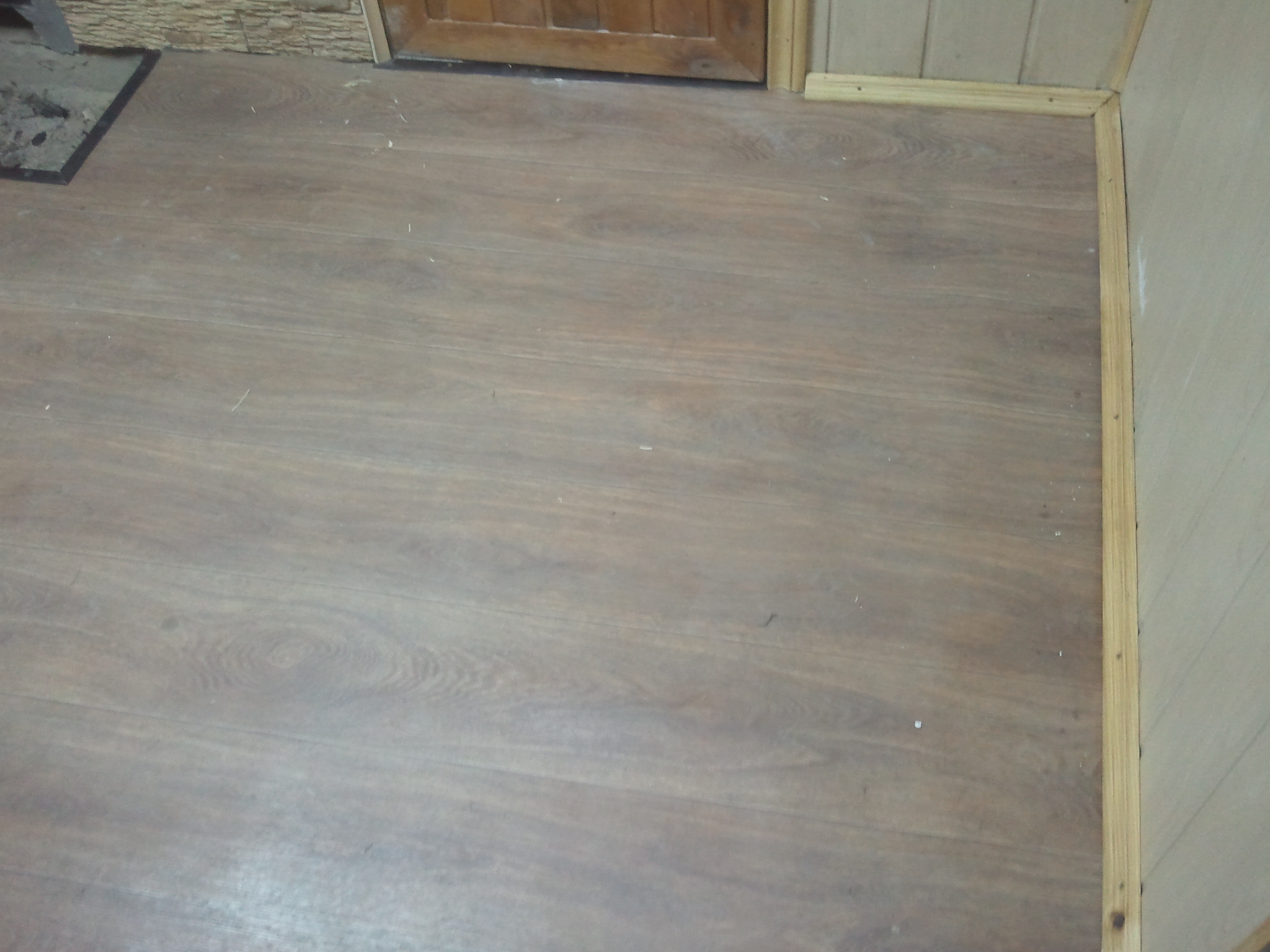

tischa Опубліковано: 3 листопада 2013 Автор Поділитись Опубліковано: 3 листопада 2013 За выходные успел постелить линолиум в комнате отдыха, а также залил самовиравнивающейся смесью пол в парилке, так как под мозаику повехность должна быть идеал. Посилання на коментар Поділитися на інших сайтах More sharing options...
