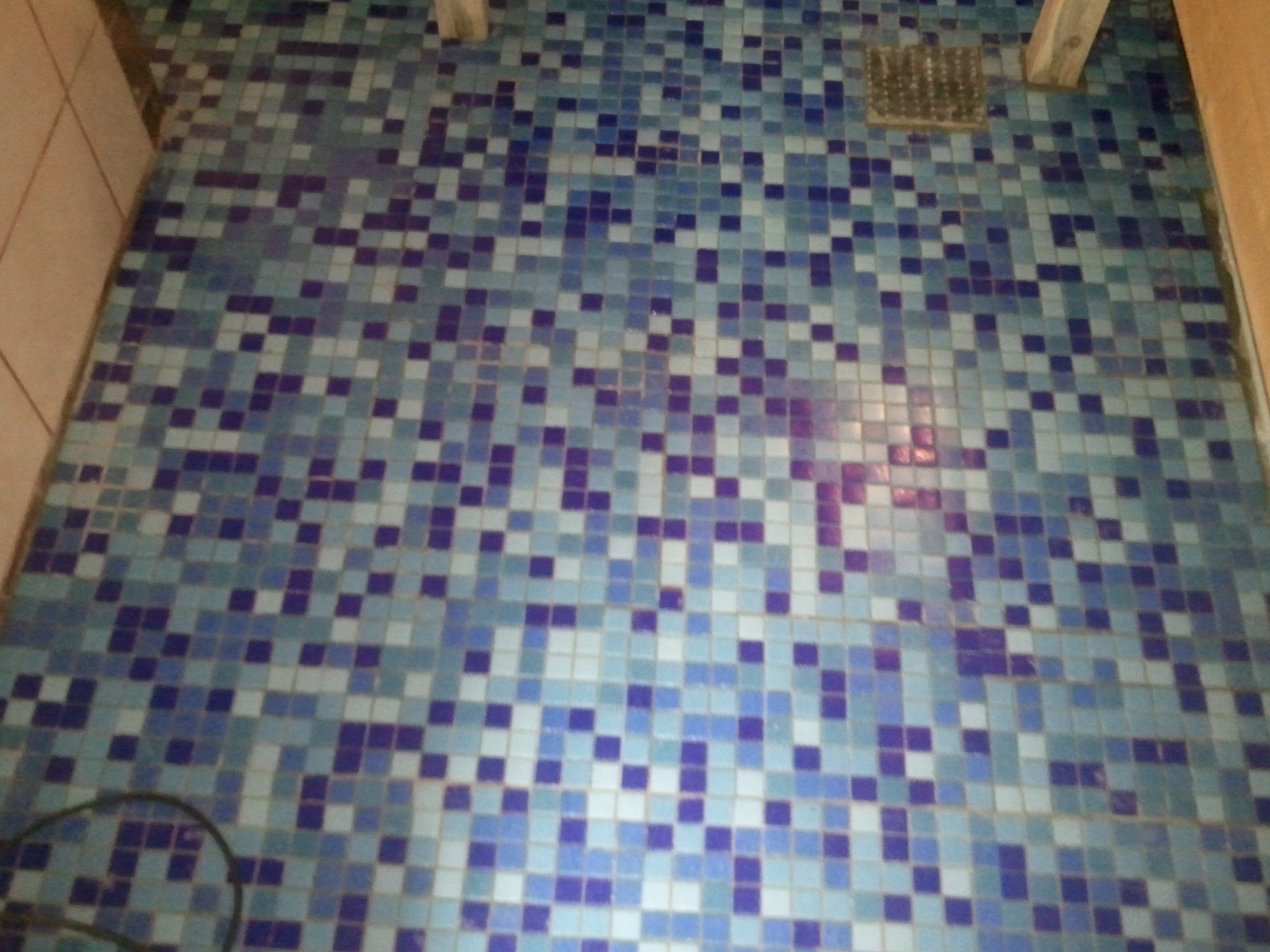

Наклеить намного быстрей мозаика на матрице из сетки потому ложится квадратами 320мм*320мм, а вот затирать:( таки да.

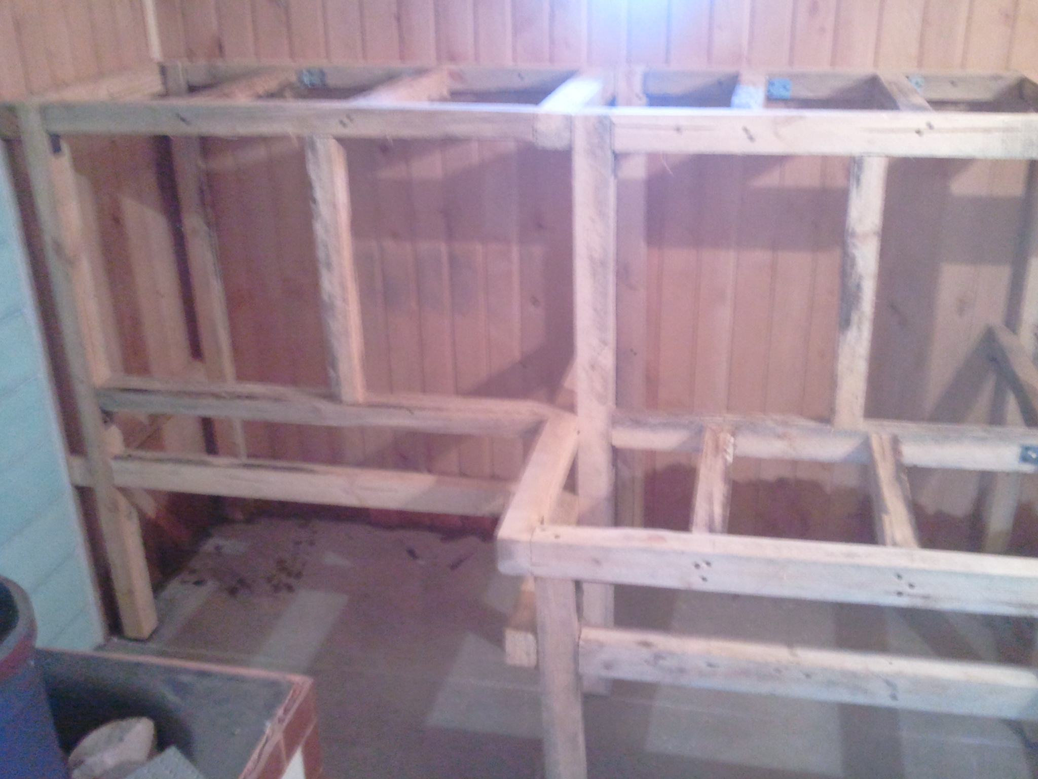

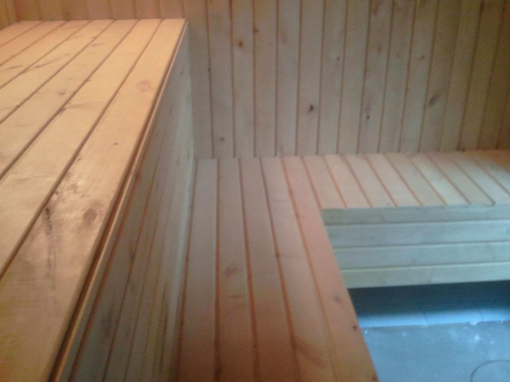

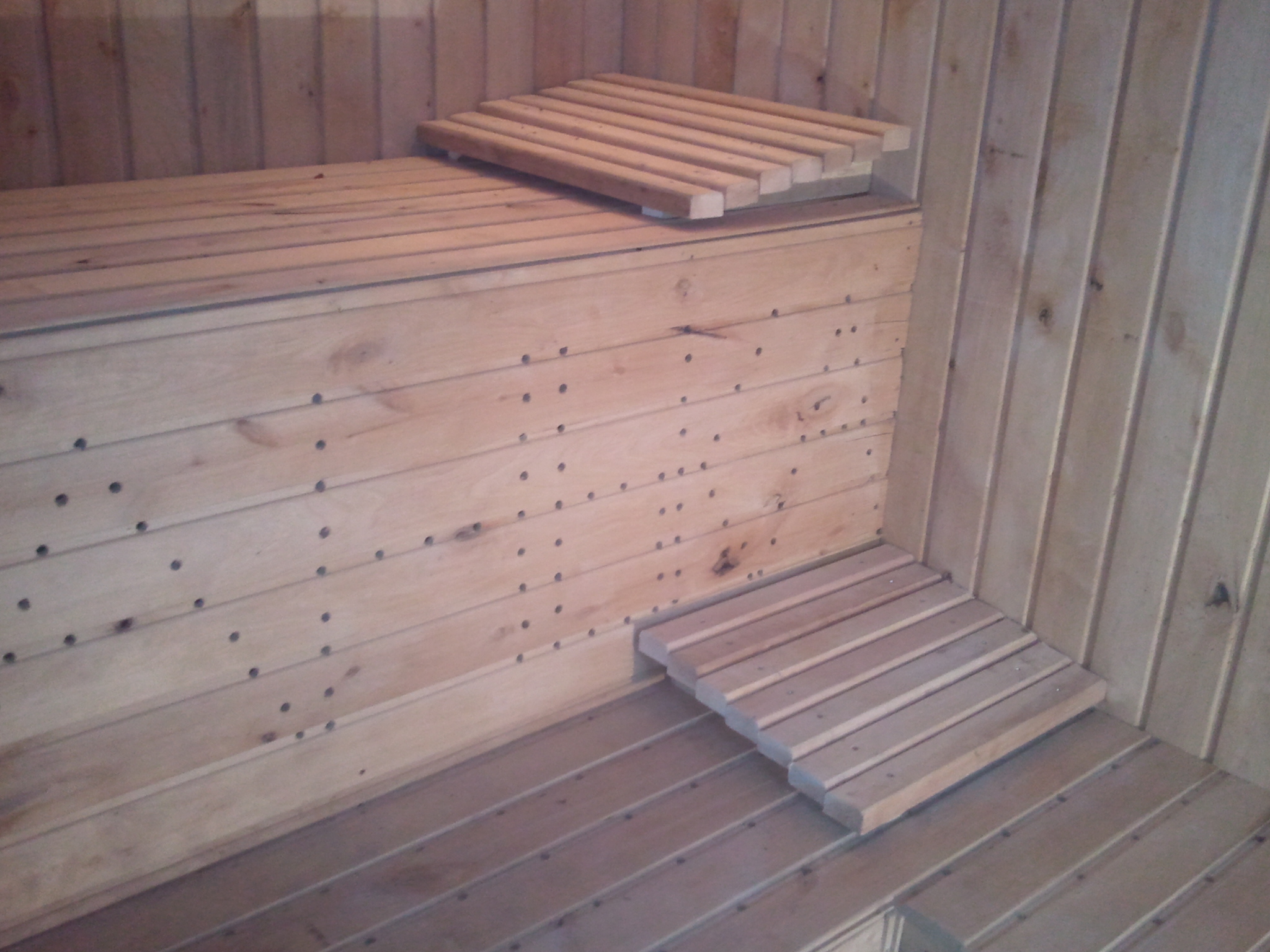

Начал делать полок, для каркаса использовал бруски которые роспустил на самодельном станку

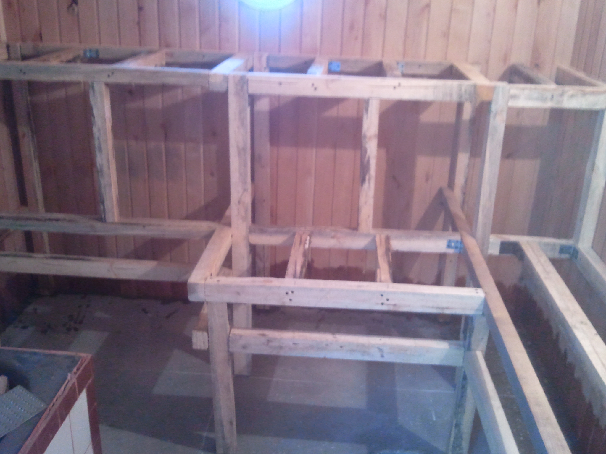

Не смотря на посещение гостей и празднование дня рождения кумы, всё же удалось немножко поработать. А именно был сделан каркас будущего полока. Не много не мало, а для крепежа ушло две коробки саморезов (4.8*100 - 100шт, 3.5*55 - 200шт) и 40 уголков. Для каркаса использовал сосновые бруски, которые самолично розпускал на станке. На пятку стойки набивал подкладки из транспортёрной ленты, так как вагонку я сделал до пола то для ее защиты от грибка, низ который спрятан под полок, примерно 15см был помазан жидким стеклом.

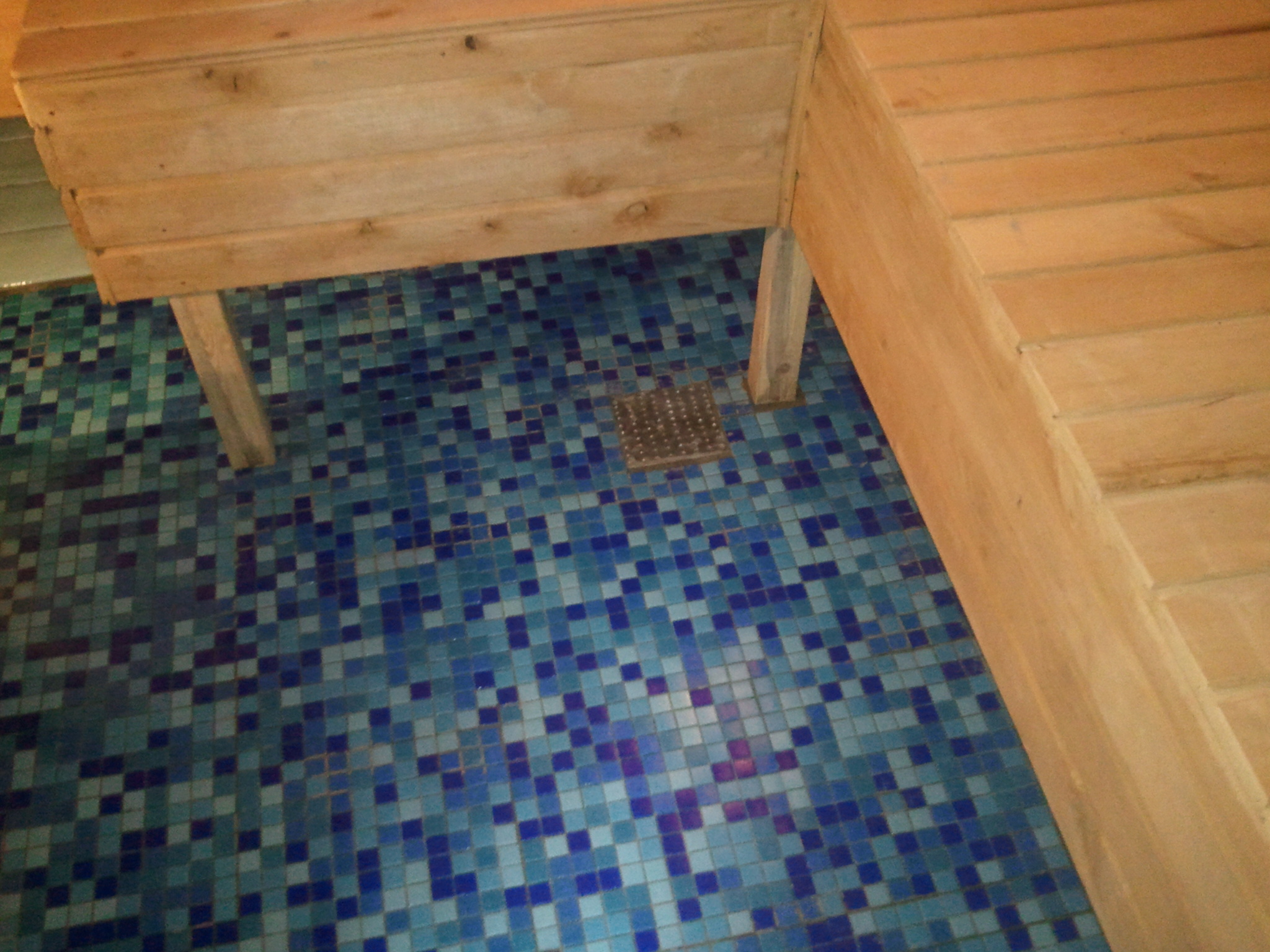

Как уже упоминал пол в парилке (видимая его часть) будет отделан мозаикой, под полоком б/у плиткой которая осталась после облицовки стены возле печки. Мозаику буду ложить на клей Церезит СМ11, несколько штук для пробы приклеил оторвать не реально, а вот швы затру влагостойкой затиркой Церезит СЕ-40

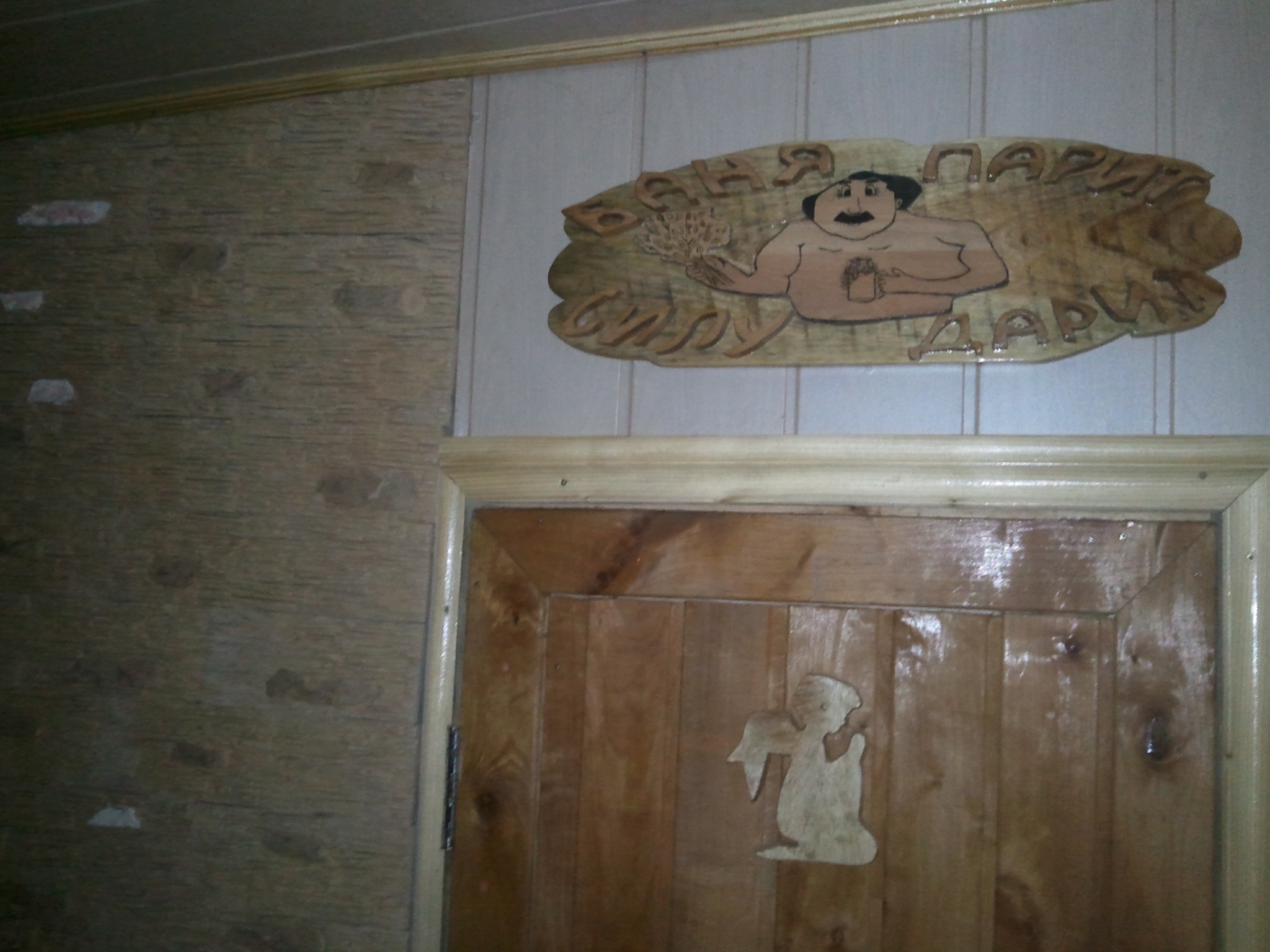

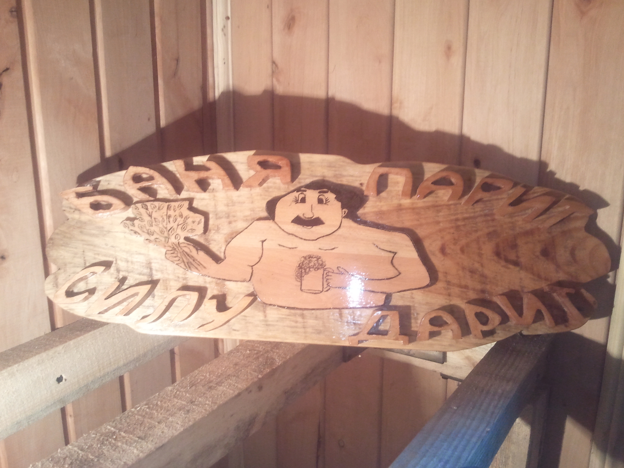

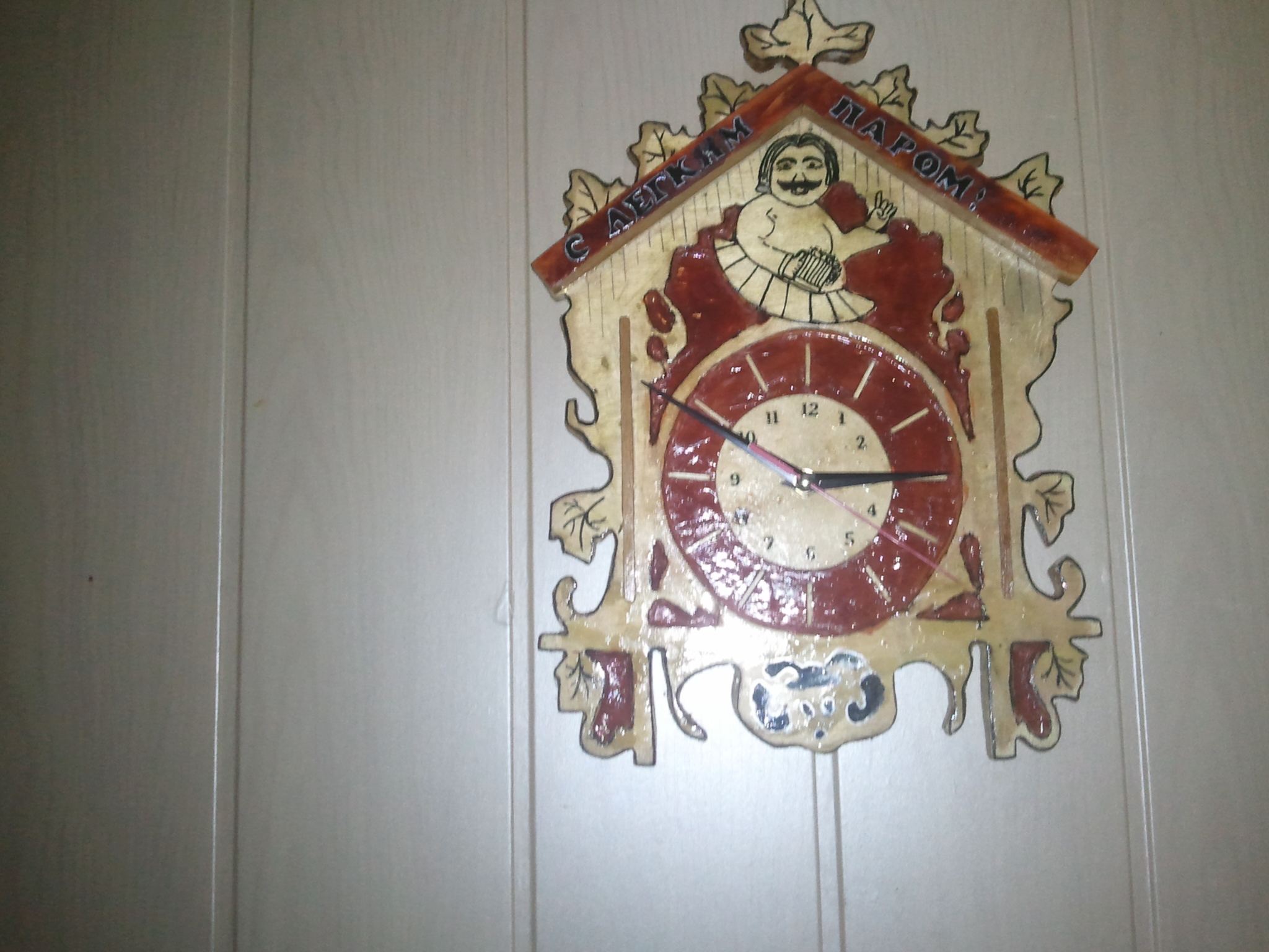

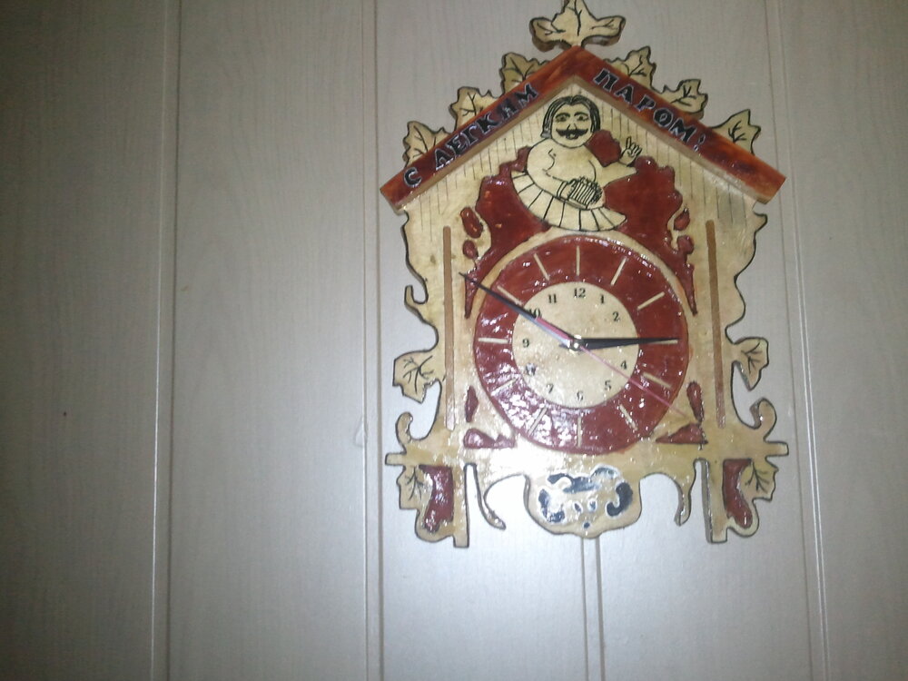

Для успешной сдачи в эксплуатацию бани до зимы приходится, что то делать и после работы, вот вчера наконец то закончил делать табличку.

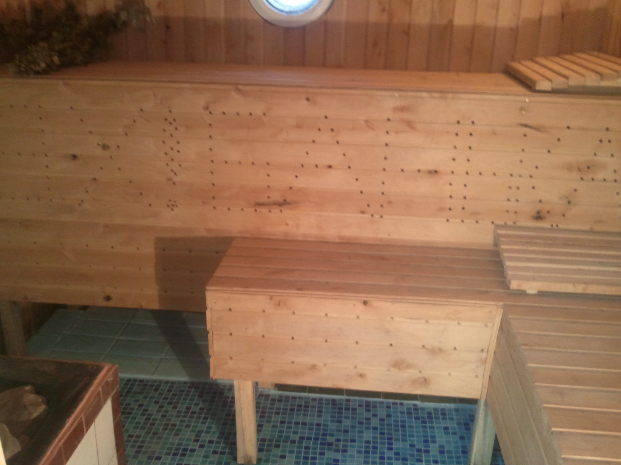

Не смотря на то, что для изготовления полок не рекомендуют использовать вагонку, я принял решения её использовать :o. Аргументами послужило:
1. Ольховая вагонка осталась от обшивы стен.
2. Какая я бы обшива не была лет через пять она так зачёвгается что нужно менять.
3. Вагонка шлифованая и монтаж её быстрее.

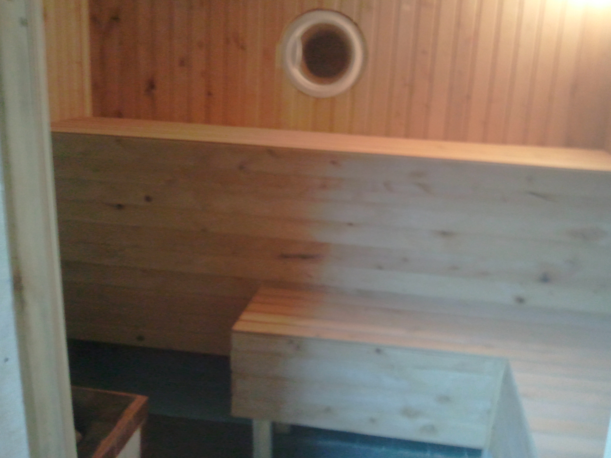

Как описал выше каркас был сделан добротно, вагонку также крепил на совесть "для себя":), растояние между брусом 30см. Вот плоди моих деяний за день, для завершения ещё нужно сделать отверстия в вагонке для стока воды и циркуяции воздуха, подголовники и спинки.
После сооружение полок остались обрезки вагонки, которыми протопил печь:), ну , а тут и грех и не попариться по лежать да косточки по греть. Лежать на вехней полке обалденно ширина 75см вполне достаточно что бы положить руки, после 30минут парения всю усталость за день, как рукой сняло:good:.
Всё красиво. Окошко просматривается как дверца от стиралки, в принципе, как неплохой вариант.

Глаза боятся, а руки делают пару часов работы и мозаика уложена на пол:)

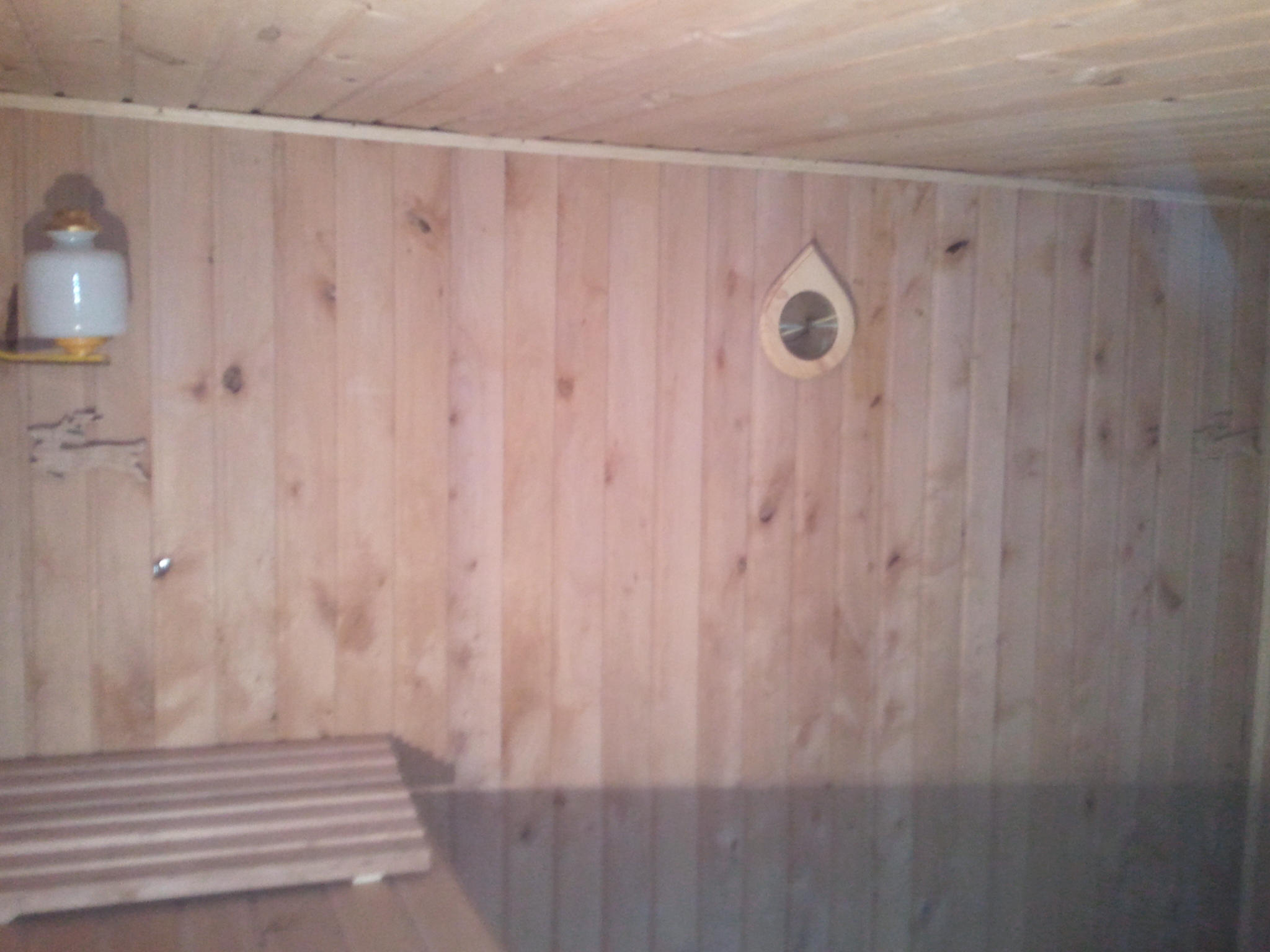

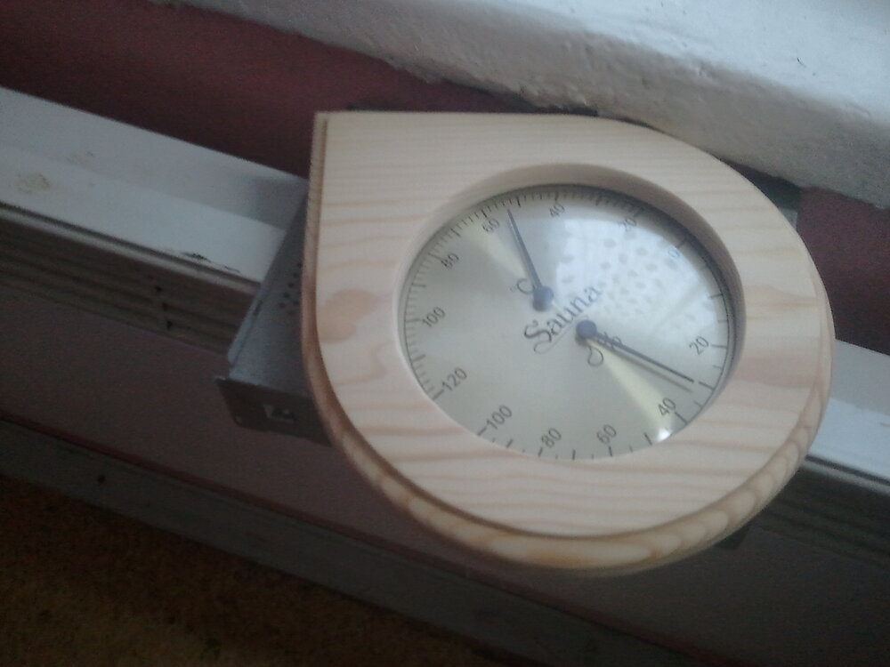

Купил сегодня термогигрометр, несколько шапок магазин "Сауны и камины" на проспекте Победы 20, цены конечно там космос но выбор огромный.
термогигрометр
Полезная весчь... После испытаний ждем отзывов о данном девайсе...
Согласен вещица для баньки неплохая, с помощью ее можно контролировать температуру и влажность в парилке. Позже опишу какие показатели были при парении.

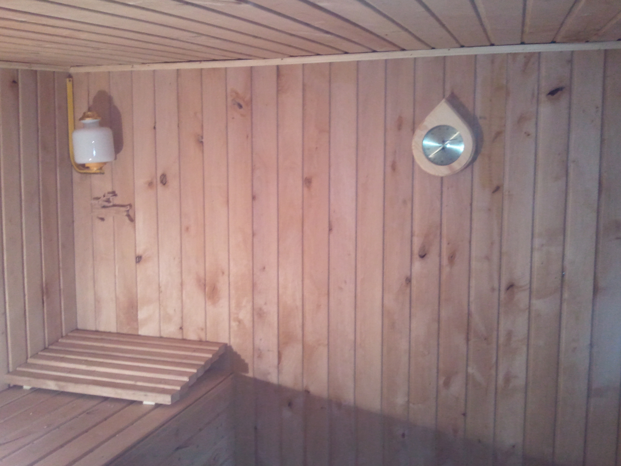

Выходные пролетели, как всегда в работе на своей "любимой" банькой, а имено:

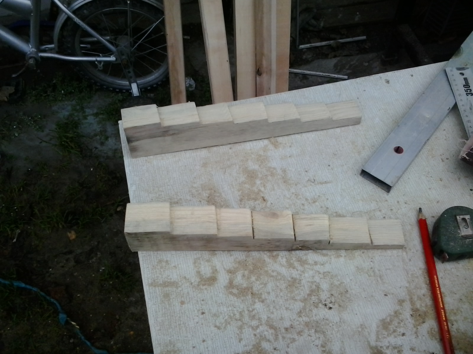

- было сделано два подголовника;
- затерты швы мозаики;
- повешены на стены разные прибамбасы;
- в полках было на сверлено для циркуляции воздуха отвестия, хотя жена закритиковала отверстия в виде надписи "Эх, банька"
tischa, красота! :good:
Спасибо, не совсем супер но для себя потянет. Вчера вечером испытывал, интересно что покажет чудо прибор, так вот влажность 40%, а температура +70С, попробовал и больше топить не стал, хотя парился у тестя и +100С. Реально больше не надо пот бежит что из ведра, а если черпачёк водици хлебнёш на каменку падай на пол, 300кг камней это серьёзно:), может прибор врёт хотя нет сегодня с утра сравнил с спиртовым оба показали одинаково +40С
