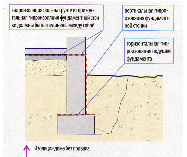

salexa Опубліковано: 16 липня 2013 Поділитись Опубліковано: 16 липня 2013 Олег, дело не в том, что она будет, а в том где она будет. У Вас она выше уровня пола. Гидроизоляция плиты на жестком основании вообще не показана. Скачал для Вас картинку из интернета - может Вам поможет, хотя, повторюсь, лучше чтоб кто-то нарисовал и вы отдали ее строителям. Тогда будет понятно что все стремятся к правильной цели. Иначе - крайних не найдете. Те будут на проект показывать, а Ваш проектировщик будет показывать в сторону заката. Посилання на коментар Поділитися на інших сайтах More sharing options...
Drosselbeere Опубліковано: 16 липня 2013 Поділитись Опубліковано: 16 липня 2013 salexa,в доме без подвала, делать гидроизоляцию самообман сечение Olegx86,показано по гаражу наверное, так что не вижу вопросов по гидроизоляции Посилання на коментар Поділитися на інших сайтах More sharing options...

salexa Опубліковано: 16 липня 2013 Поділитись Опубліковано: 16 липня 2013 salexa,в доме без подвала, делать гидроизоляцию самообман Да согласен, с вертикальной и с гидроизоляцией подушки там переборщили, но правильного рисунка в нете не нашел. Я имел ввиду расположение горизонтальной. Добавлено через 3 минуты сечение Olegx86,показано по гаражу наверное, так что не вижу вопросов по гидроизоляции Хоть бы и по гаражу. Конструктор заложил возможность капилярного подсоса влаги чуть ли на пол метра в стену. Что в этом хорошего? А пол, в плане гидроизоляции - вообще обошел своим вниманием. 1 Посилання на коментар Поділитися на інших сайтах More sharing options...

salexa Опубліковано: 17 липня 2013 Поділитись Опубліковано: 17 липня 2013 Я обязательно этот вопрос подыму с прорабом. В общем, на уровне пола, не выше, необходима горизонтальная гидроизоляция. Возможна сложность, так как полы в доме имеют несколько уровней: в гараже и тех. помещении - располагаются на высоте в 15 см от уровня почвы, а полы в зале и кухне - 75 см. Можно ли её организовать перед вторым слоем ФБС, т.е. положив на армопояс, на который будет ложится ФБС? А что касается уровня полов там где жилые помещения - там он равен окончанию второго "шара" ФБСа, - там сложностей в гидроизоляции нет. Олег, я мало что понял. Не потому что вредный, потому что действительно мало что понял. Скажу Вам так. В жилых помещениях, по идее должна быть теплоизоляция пола от грунта. Так вот, горизонтальная гидроизоляция фундамента и пола должна быть ниже теплоизоляции - иначе теплоизоляция будет мокрой и не будет работать. В гараже, горизонтальная гидроизоляция должна быть ниже бетонного основания пола. 1 Посилання на коментар Поділитися на інших сайтах More sharing options...
