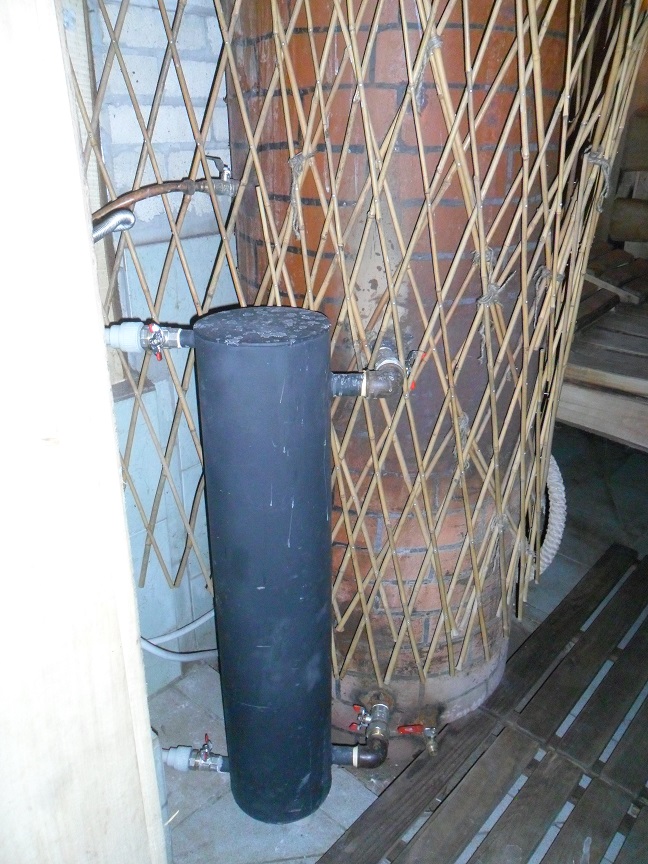

Еще так же решил от печи вначале греть воду, для бани. Но аппетит приходит во время еды, по итогу, подсадил на ее и весь дом вместе с баней. Про неудачные эксперименты не буду говорить, скажу лишь то что по итогу, печь выдает банные режимы и заодно отапливает дом. Посадил на печь теплообменник, его запитал в систему отопления. Когда топиться печь котел дает зеленый свет всем потребителям, но сам просто молчит, не топиться, тк вода в системе отопления горячая. Тем кто понимает в отоплении скажу, что у меня напольный чугунный котел SLIM Baxi 620 и напольный бойлер Baxi 120, на 120 литров воды. На котле гидрострелка в две нитки по метра 4 плечо каждой и на них насосы потребителей, разбирают горячую воду на свои нужды по срабатыванию датчиков температуры. Вообщем целый реактор))) Ну вот печь вписалась и подружилась с котлом и бойлером. Так же печь отбирает лишнее тепло у системы, когда не топиться. Те котел выдал нужное тепло требующему потребителю и уснул, те отключился. Но в системе осталась горячая вода, вот это тепло и передается печи, что бы зря не пропадало. Те котел не греет специально печь, а она пользуется остаточным теплом. При этом в парилке теперь постоянно тепло, печь держится в пределах 40С, и приятно излучает тепло в парилку. В парилке при этом порядка 36с-38С. При этом конечно сократилось время разгона печи на режим кипения. Ну и разогрев самой парилки конечно.

дайте пожалуйста фото с разных ракурсов
и очень желательно подпишите на них "где и что"
Других фото нет. Оранжевая печь, черный теплообменник. Подсоединение стандартное, вход выход. Там нет ничего непонятного.

Я сам не Зоркий Сокол уже, но на фото видно теплообменник и все его штуцера. Два из которых подключены к печи, два к пластиковым трубам системы отопления.
