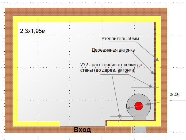

Всем, здравствуйте!:)
Хочу уточнить моменты по организации стен бани около печки Аква Лайт мини:
- из чего лучше делать стену около печи?
- какое мин расстояние от печки до стен?
Планирую стены около печки обшить вагонкой. Что нужно предусмотреть для мах эффективного и безопасного режима работы?
Зачем испытывать судьбу? Лучше обшить СМЛ и облагородить кафелем или камнем. С печи будет постоянно выходить пар и Ваша вагонка в этом месте, будет не совсем смотрительно выглядеть, через некоторое время.
