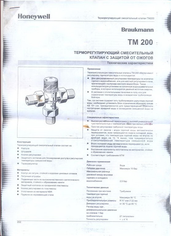

А каким образом мне регулировать температуру воды на выходе из "котельной установки" и входе в систему отопления? Тоже понадобится что-то вроде термостата с плавной регулировкой температуры?
Необходимая температура в отопительный сезон (судя по термометру на газовом котле) бывает что-то порядка 40-45 (в слабые морозы) и до 75-80 градусов (в сильные морозы).
Цепочка на котле регулирует температуру. Хотя котел может психануть.
Вариантов много. Это может быть смесительный узел (много вариантов исполнения). Или трехходовик, который просто не пустит в систему воду выше установленной температуры.
Если Ваша система до 1м3/час. То самое дешевое это ТМ-200.

Касательно ТМ-200 и других вариантов. Пока что наверное попробую сделать "обкатку" без него, посмотрю в эту зиму как будет работать котёл напрямую, вроде "тестового заезда". А потом, если будет необходимость, добавлю "тюниХа".
Там я писал об установке доп емкости из расчета ... на киловатт. Без этого не ставьте. Еще должна быть емкость для мгновенной подачи воды в случае аварийного перегрева. Это то же место.

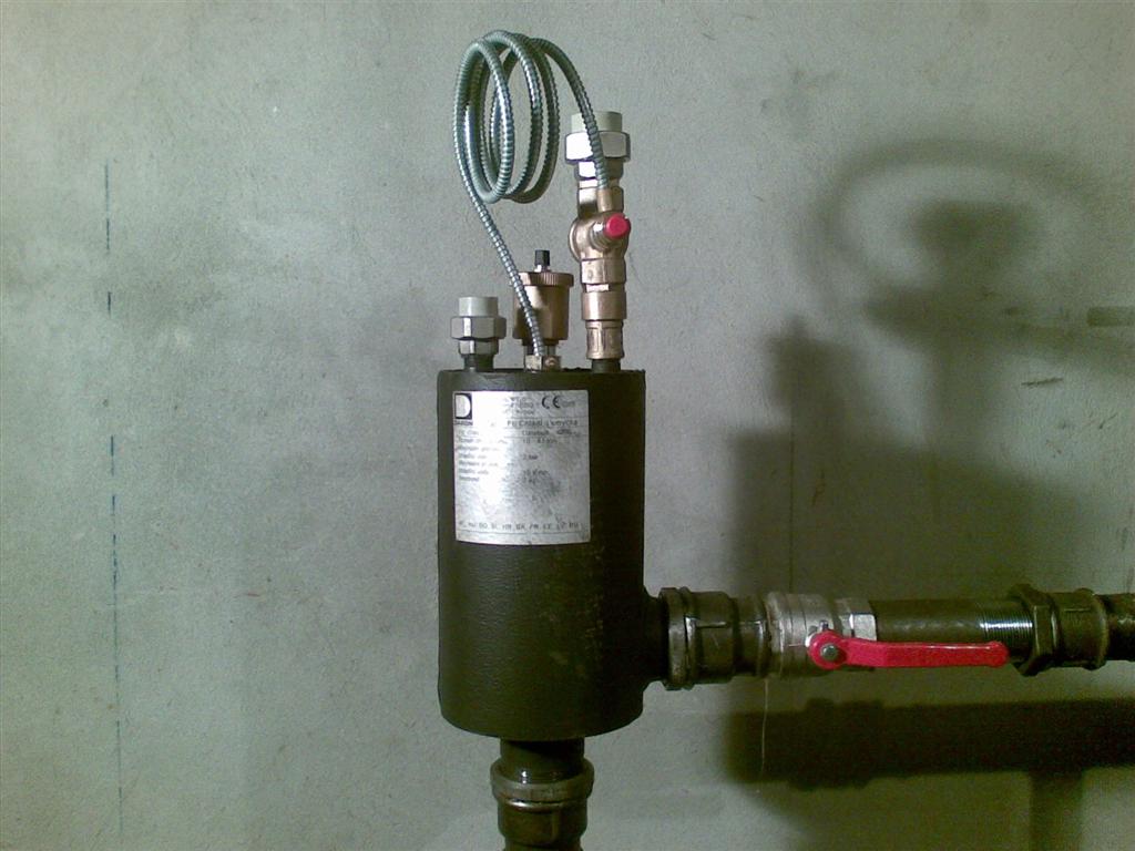

выбирайте их по размеру топки. Штука называется термоклапан. И полезно поставит змеевик охлаждения.
Для данного термоклапана нужен насос? Или он с естественной циркуляцией тоже совместим?

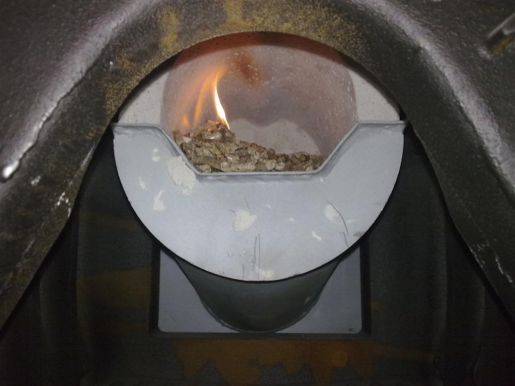

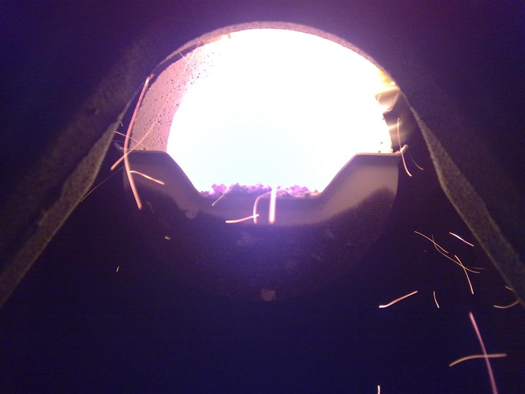

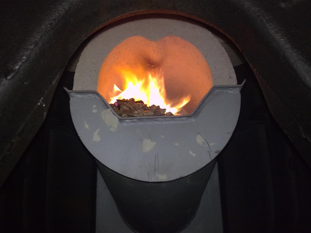

у меня выбор был не совсем альтернативного котла, но тем не менее.
основная проблеммы ТТ беганина с закладками и сложности с регулировкой. Я представил себе, необходимость уехать из дома на пару дней....если даже там останется жена или дети - дрова/уголь означают кучу проблем. Поэтому рассматривал карбороботы и пеллетники, выбрал пеллетник, который не настолько дороже пиролизника, но не нужен ТА.
вот такие мысли
