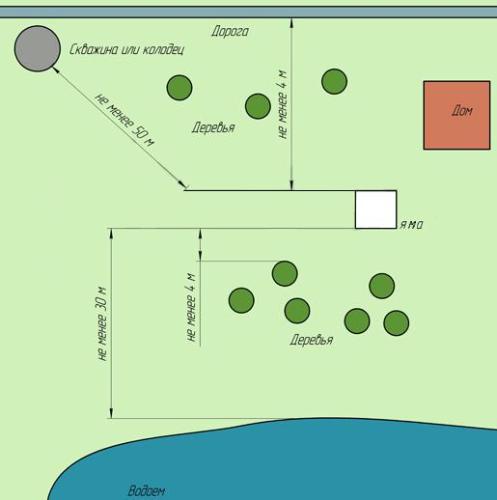

Кто что думает (делает) об устройстве выгребных ям?
Кроме герметичной выгребной ямы с вывозом ассенизаторской машиной на ум ничего не приходит.
Также должны быть соблюдены санитарные нормы, какие это должны быть расстояния?
- расстояние до скважины?
- расстояние до забора с соседями?
- расстояние до соседского и своего дома?
- расстояния до озер, прудов?
(рисунок с российского сайта, наших норм с картинками не нашел, наверно примерно такие-же)
до скважины = 15 метров
до забора с соседом - 1 метр
от своего и соседских домов - порядка 5 метров
озера и пруды - подальше, метров 15

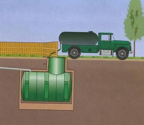

я буду делать герметичные заводские бетонные "стаканы"
По чем конструкция? :) Можно напроситься на момент установки, посмотреть?
