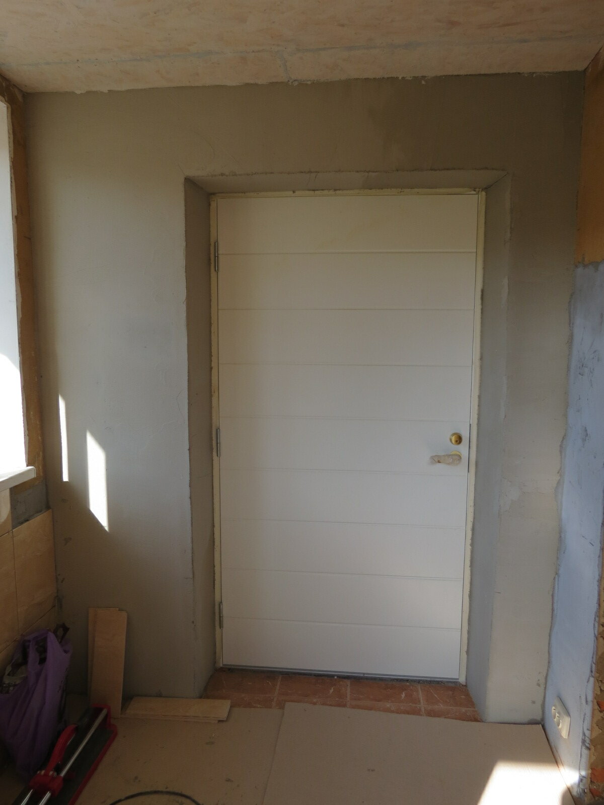

Bomzh28 Опубліковано: 22 жовтня 2015 Поділитись Опубліковано: 22 жовтня 2015 Тоже долго искал теплую дверь в неньке и кроме железных дверей ничего нет. В итоге купил фенестру. Эта зима будет первой, так что пока отчета нет. Справедливости ради оказалось у нас есть два не наших производителя, которые предлагают теплые двери. Это - финны и еще хорманн (немцы). Почему выбрал финнов? По отзывам на строимдоме о фенестре много информации. По хорманну почти ничего не нашел (может плохо искал). На фото фенестра, установленная в неотапливаемом тамбуре. 3 Посилання на коментар Поділитися на інших сайтах More sharing options...
Xenotron2 Опубліковано: 22 жовтня 2015 Поділитись Опубліковано: 22 жовтня 2015 На фото фенестра, установленная в неотапливаемом тамбуре. В вашем случае толку от теплости двери никакого. Спокойно могли бы ставить хоть металл, хоть фанеру. Посилання на коментар Поділитися на інших сайтах More sharing options...
dogkiller Опубліковано: 22 жовтня 2015 Поділитись Опубліковано: 22 жовтня 2015 будет первой, так что пока отчета нет. и не будет . Про хорошее-редко пишут- влом потому-что, а вот про плохое- 10 страниц накатают...:) Посилання на коментар Поділитися на інших сайтах More sharing options...
Bomzh28 Опубліковано: 22 жовтня 2015 Поділитись Опубліковано: 22 жовтня 2015 В вашем случае толку от теплости двери никакого. Спокойно могли бы ставить хоть металл, хоть фанеру. Обоснуйте. Посилання на коментар Поділитися на інших сайтах More sharing options...
Xenotron2 Опубліковано: 22 жовтня 2015 Поділитись Опубліковано: 22 жовтня 2015 Обоснуйте. В неотапливаемом тамбуре ситуация с конденсатом на входной двери практически не возникает. А это, собственно, основная претензия к металлическим или другим дверям, которые не относят к теплым. Разница по теплопотерям в случае неотапливаемого тамбура между дверями разных конструкций и материалов незначительна. Посилання на коментар Поділитися на інших сайтах More sharing options...
