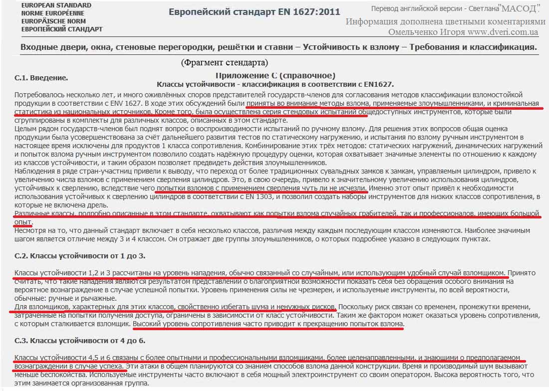

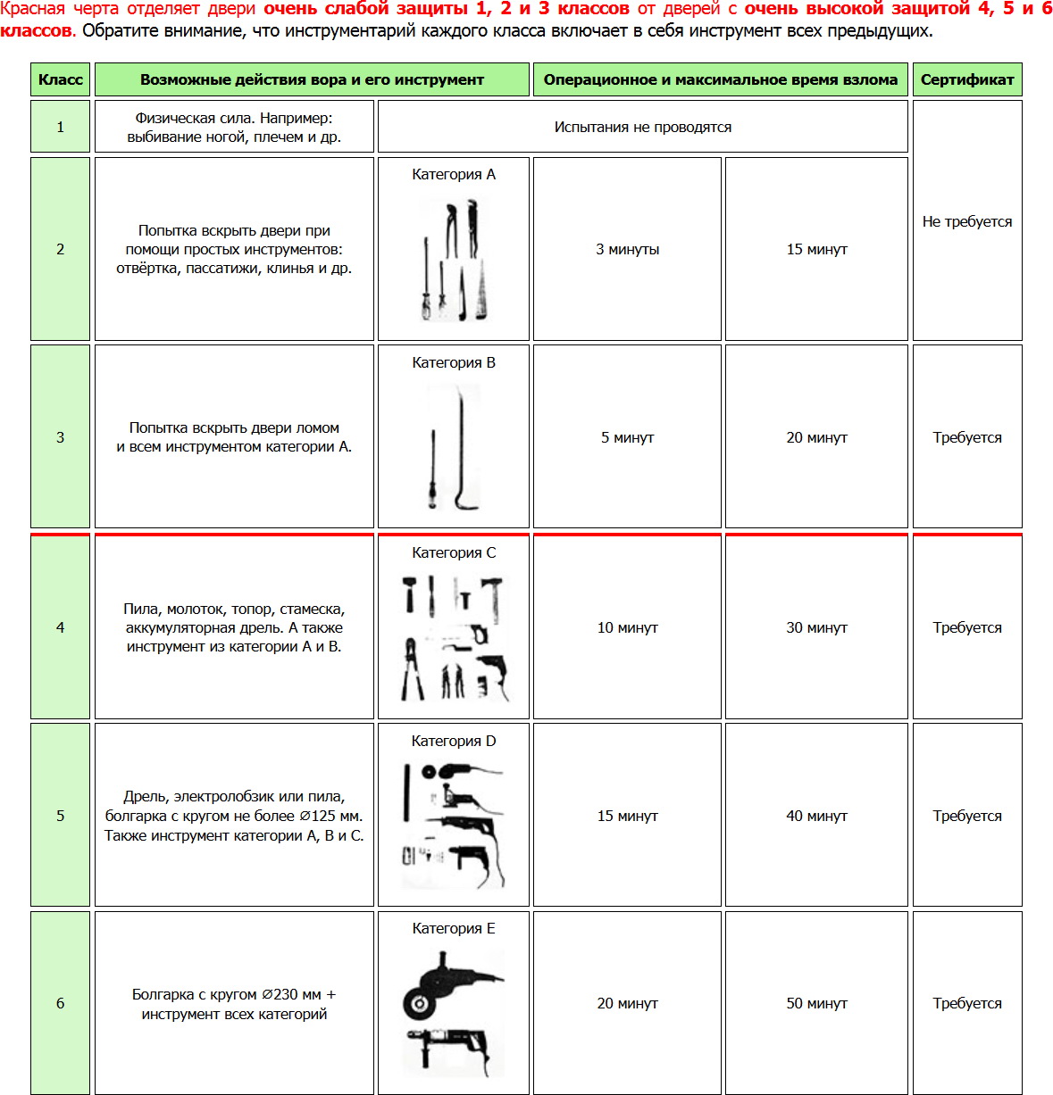

Кинте ссылку, если не затруднит, где есть исчерпывающая информация по классам взломостойкости. Спасибо.
Копирование самих стандартов не очень разрешается, по этому дам ссылку на небольшую часть стандарта и приведу несколько табличек.
Стандарт EN-1627 -2011 "Взломостойкие двери, окна, решекти..."
Классы взломостойкости тут:
dveri.com.ua/articles/DSTU_1627_2004

Воспринимайте меня как конструктора защитных дверей(взломостойких, противопожарных, банковских, звукоизоляционных и т.д.). А если хотите увидеть рекламу- вбейте в Гугл "Бронедвери" и увидите. Так будет гораздо проще. Буду признателен за понимание.

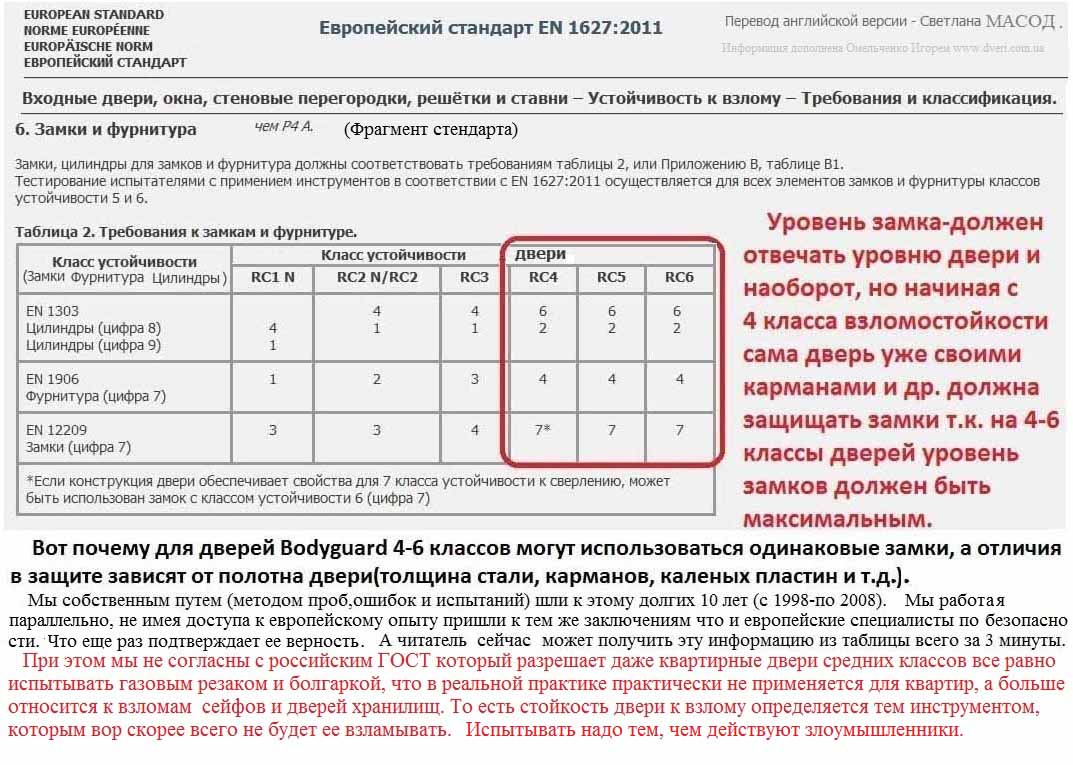

Ниже привожу основную информацию по классам взломостойкости по вопросу El Porte. Более детальное обсуждение взломостойких параметров есть смысл обсуждать в рубрике БРОНЕДВЕРИ.

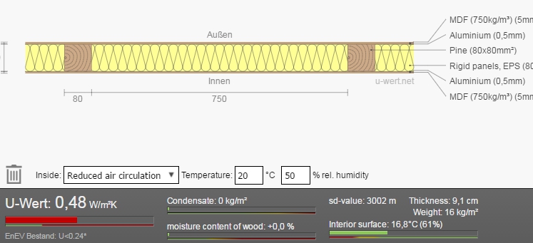

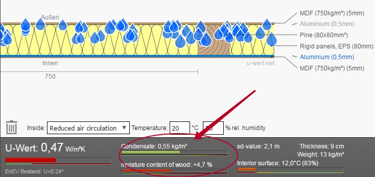

В конструкции фенестры наличие слоя алюминия в 0.5мм настолько не значительно, что можно сказать что на теплопроводность не влияет (его влияние в данной конструкции на уровне разницы U0.01). Поскольку он расположен вдоль конструкции а не поперек. А вот на диффузию пара влияет значительно, независимо от того с какой целью его туда установил производитель.
Вот для примера расчет схожей с фенестрой модели конструкии с и без алюминия.
В их (производителя) каталогах пишут, что для целей армирования. Хотя я слабо понимаю как фольга может что-то армировать.
В чем разница между рисунками? По схемам оба рисунка идентичны. Или программа не убирает не используемые слои в конструкции (алюминий)?
Алюминий на второй картинке "выключен" то-есть не участвует в расчете, линий от него к конструкции нет (они как бы оборваны на схеме).
