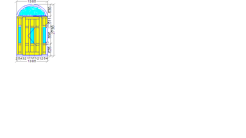

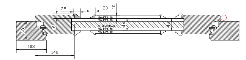

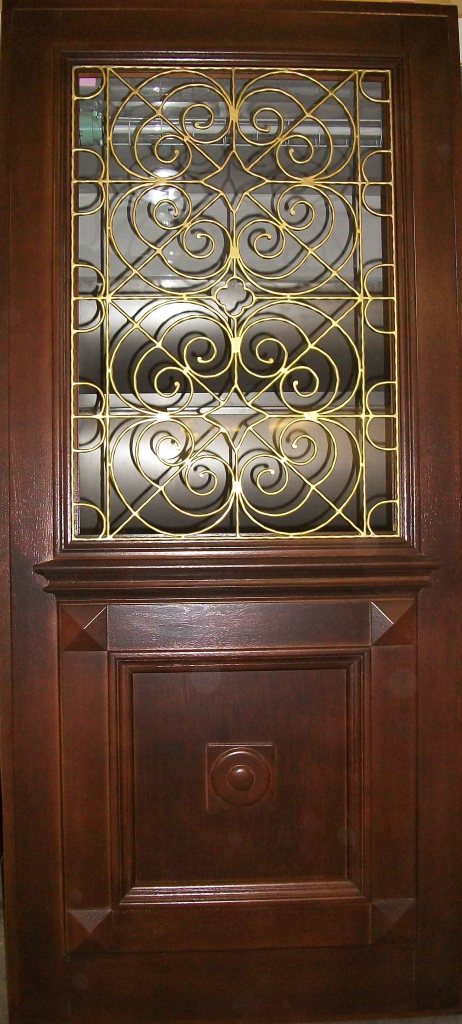

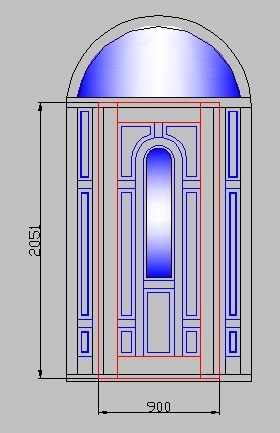

Прошу прощения если уже было-хотелось бы увидеть разрез Вашей теплой двери. Какая ширина проёма с дверью No.7, с витражом и полукруглой аркой. Спасибо.
Размеры:
picture.php?albumid=5155&pictureid=79134
Главное верить, что без мостов:flag1::rolleyes:

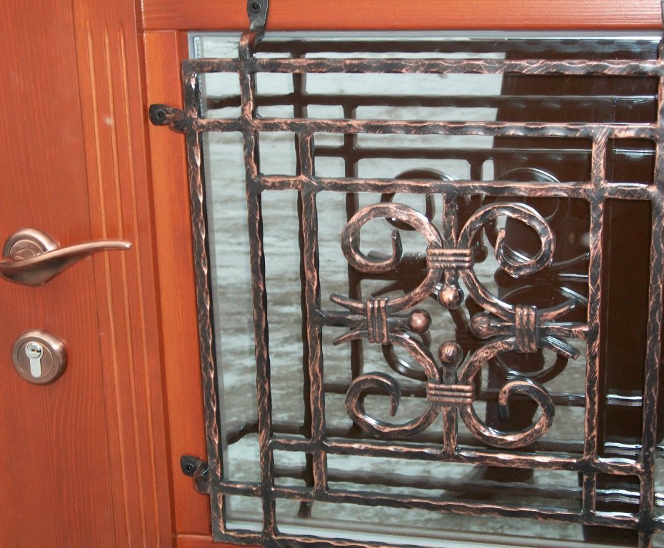

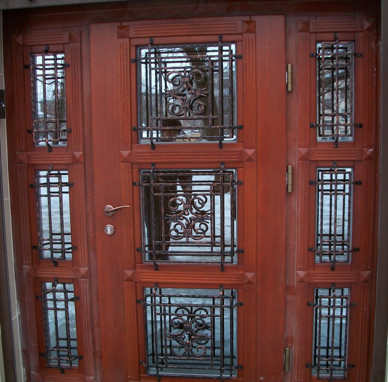

Почему верить? В дверях нет железа, только дерево, в филенках - шпонированная ценными породами дерева влагостойкая фанера и утеплитель, стеклопакеты с zero-стеклом двухкамерные.
Двери сертифицированы.
Почему верить? В дверях нет железа, только дерево....
Вас тролят- а вы ведетесь :)

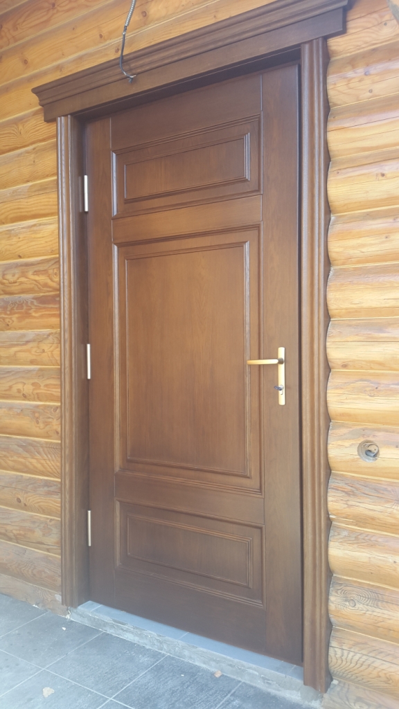

П.С. двери, что на фото мы ставили не в дом, а в беседку гостевую;)
Это так важно, что вы усиленно акцентируете на этом внимание? кто-то сейчас может себе позволить и в будку собаке такие двери поставить. Не понял вообще причин для хвастовства.....

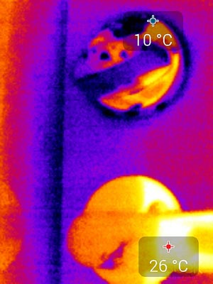

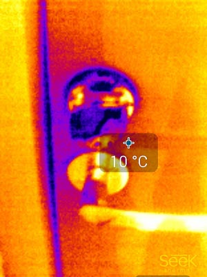

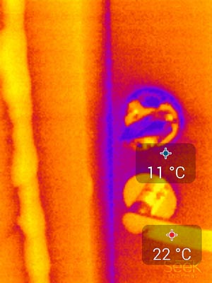

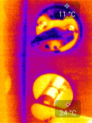

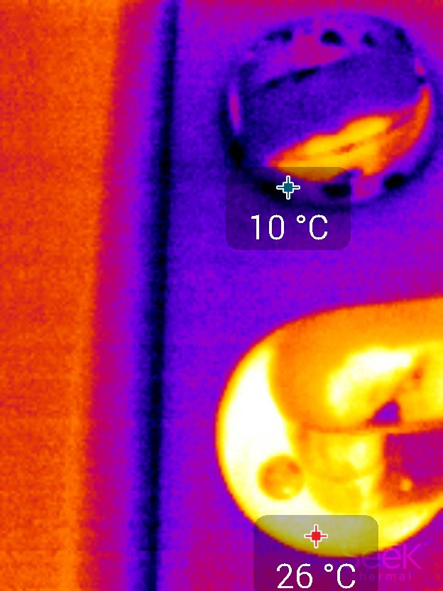

Кстати вот так выглядит самое слабое место теплых финских дверей Фенестра через тепловизор.
img_thermal_1448653112444.jpg.27c619240d90478f8fec67dce6d4f3bb.jpg img_thermal_1448653149510.jpg.3d78371a6776b7c9b6965e4eab8a1696.jpg img_thermal_1448653335453.jpg.d16754d6b5df2cf422aab501417ba97b.jpg img_thermal_1448653305027.jpg.b9d4c629c8f6c835a51207c3468091a7.jpg img_thermal_1448653295810.thumb.jpg.60d25d4c301732efd84fdf451a90b12c.jpg
За бортом было -4, при этом температура ручки разблокировки замка опустилась до +10 и вся была покрыта конденсатом. Могли бы финны что-то придумать с этой ручкой. В остальном отличные двери.

Это фото моих дверей, с металлической фурнитурой. В месте верхней ручки, под ней идет сквозное отверстие сантиметра три в диаметре, а через него проходят один стержень и два болтика. Именно это место промерзает больше всего. Самое холодная поверхность у этой верхней ручки. Так вот думаю что это отверстие можно заполнить неким вспененным материалом, через который могли бы проходить крепежные элементы, и это ИМХО уже улучшило бы картину.

Защелку можно ставить отдельно от замка и тогда она перестанет контактировать с улицей.
И вообще все зависит от толщины дверного полотна.
[ATTACH]475863[/ATTACH] [ATTACH]475864[/ATTACH] [ATTACH]475865[/ATTACH] [ATTACH]475866[/ATTACH] [ATTACH]475867[/ATTACH]
Для нас очень важны ваши комментарии, спасибо за информацию.
Мы задали данный вопрос на завод и вот комментарии в оригинале:
"This condensation comes very easily if air humidity is high.
It is easy to avoid by installing tiny amount of some isolation material e.g. mineral wool to the holes under surface ironmongery. And same time to take care of air condition to lower air humidity."
---Конденсат легко образуется при высокой влажности воздуха.
Простой путь исключить это- заполнить пустое пространство материалом типа изоляции, мин. ваты, под поверхностью поворотного тумблера цилиндра.
И в то же время нужно заботиться о вентиляции, для снижения влажности воздуха.
Надеюсь это вам поможет:beer:
Я тоже считаю, что в доме высокая влажность, например если у вас еще идет ремонт и т.д. И конечно именно для борьбы с конденсатом и уменьшения теплопотерь и существует вторая тамбурная дверь. В частном доме она необходима, а если вы ее не хотите ставить-то тогда смотрим на конденсат. Наверно так.

То есть финны подтвердили, что этот элемент нужно доутеплить в самом отверстии дверного полотна.
А про влажность это они конечно дали маху. Декларировать что у них теплая дверь, и при этом советовать понижать влажность, чтобы нивелировать недочеты их конструкции...
Что мы имеем в существующей конструкции?
Т-ра тумблера до +10 при наружной -4 соответствует U 2,08 W/m²K.
При наружных -10, -15, -20 внутренняя поверхность тумблера опустится до 7.5, 5.4 и 3.3 соответственно.
При условиях внутренней температуры +20 и 50% относительной влажности, конденсат будет на поверхностях с температурой ниже +9.3. При 40% влажности ниже +6, при 30% ниже +2.

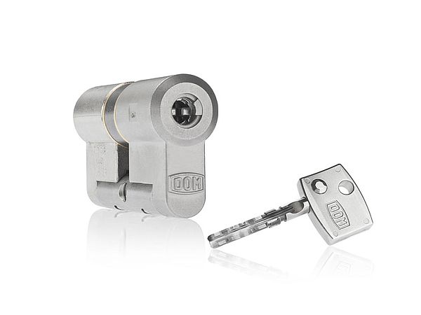

Уважаемый коллега, я вам докладывал о цилиндре ABLOY Protec, а на видео у вас Abloy Classic.
Для справки: принцип работы цилиндра Classic был изобретен в 1907 году финским инженером по ремонту арифмометров Emil Vilhelm Henriksson (1886 -1959). Секретность цилиндра 360 млн. комбинаций.
Не мудрено что в 2015 году человек научился вскрывать этот цилиндр.
Секретность цилиндра Abloy Protec, который начал свой отсчет с 2005 года, 2 млрд. комбинаций. Боюсь видео по его вскрытию неразрушающим методом вы не найдете;)
Для справки: секретность большинства пиновых цилиндров -256 тыс. комбинаций.
Разницу чувствуете?

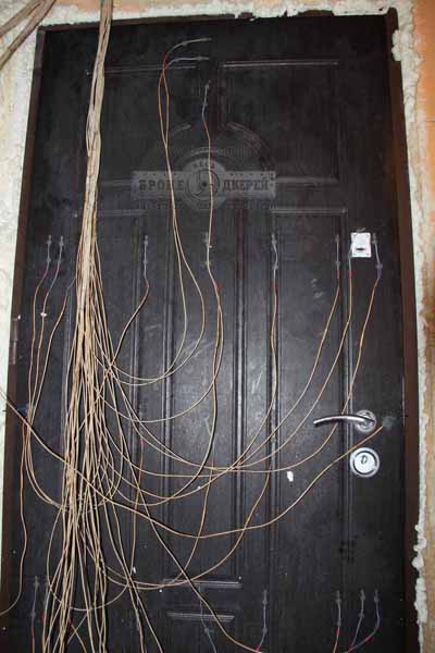

Вот и завершились наши очередные испытания дверей. Многие из форумчан нас знают.Вот, по просьбам потребителей мы специально сделали упор именно на высокие теплоизоляционные показатели и сделали действительно теплые не на словах, а на деле двери и при этом с классом взломостойкости не ниже 4 и выше. Больше про испытания дверей в лаборатории УКРМЕТРТЕСТСТАНДАРТ можно увидеть тут:
dveri.com.ua/articles/Teplie_vhodnie_dveri_BG_2016
Несколько лет мы шли к этому результат по теплопотерям улучшился почти в 2 раза! И без того хорошие двери стали передавать тепло в 2 раза меньше.
U ≈ 0,9 Вт/(м2×К).
наш показатель "тёплых дверей БОДИГАРД" 2016 год составил 1,13 м2×К/Вт.
