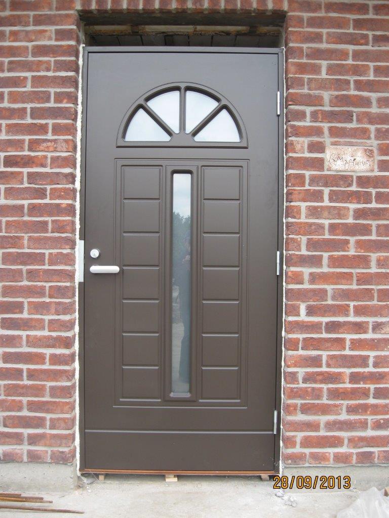

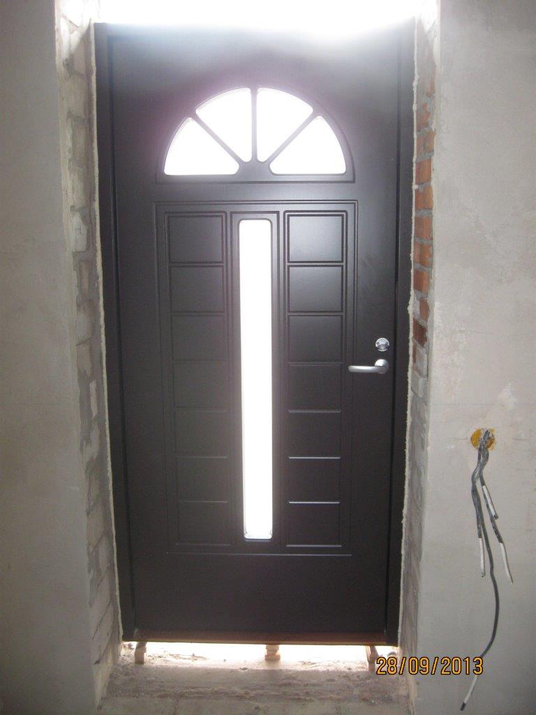

panchmp Опубликовано 23 октября, 2014 Поделиться Опубликовано 23 октября, 2014 Сегодня смонтировали такую дверь (материал - сосна): Как я вижу эти двери без козырька, т.е. нет защиты от дождя и солнца Как долго они простоят? Ссылка на комментарий Поделиться на другие сайты Больше кнопок...

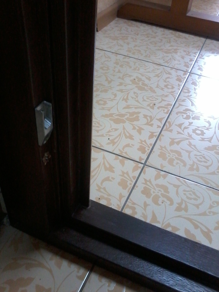

ЧП Ненашев А Б Опубликовано 23 октября, 2014 Поделиться Опубликовано 23 октября, 2014 Если возможно пара вопросов: Коробка у этой двери деревянная или металлическая? Какая толщина полотна двери? Какая глубина коробки? Можно посмотреть какой порог? И главное: делали замеры теплопроводности (U -value, W/m2K)? Спасибо... Двери изготавливаются по технологии деревянных евроокон. Только брус применяется более широкий 78 мм и для стояков также используем еще более широкий брус (110х78). В двери два контура уплотнения и утепленные филенки. Отвечу на Ваши вопросы: 1. Деревянная. 2. 78 мм 3. Коробки нет. Пороги - см фото во вложении. Дополнительно делаем зашивку дверного проема деревом. 4. Фактическое значение сопротивления теплопередаче двери деревянной со стеклопакетом составила 0,91 m2K/W. Как я вижу эти двери без козырька, т.е. нет защиты от дождя и солнца Как долго они простоят? Заказчик должен в течении 1 месяца установить козырек. В противном случае мы снимем гарантию. 1 Ссылка на комментарий Поделиться на другие сайты Больше кнопок...
Серый-н Опубликовано 23 октября, 2014 Поделиться Опубликовано 23 октября, 2014 Двери изготавливаются по технологии деревянных евроокон. Только брус применяется более широкий 78 мм и для стояков также используем еще более широкий брус (110х78). В двери два контура уплотнения и утепленные филенки. Отвечу на Ваши вопросы: 1. Деревянная. 2. 78 мм 3. Коробки нет. Пороги - см фото во вложении. Дополнительно делаем зашивку дверного проема деревом. 4. Фактическое значение сопротивления теплопередаче двери деревянной со стеклопакетом составила 0,91 m2K/W. Я не совсем понял: 3-й вопрос был: Какая глубина дверной коробки? Вы пишите что коробка деревянная (ответ №1), и в то же время ее (коробки) нет (ответ №3) Как это получилось? Ссылка на комментарий Поделиться на другие сайты Больше кнопок...
ЧП Ненашев А Б Опубликовано 23 октября, 2014 Поделиться Опубликовано 23 октября, 2014 На фото видна конструкция двери. Написав, что деревянная в п.1, имела ввиду, что металла в двери нет. Дверь фотографировала в офисе - она у нас установлена внутри помещения как образец.Совсем не аккуратно крепление в проем, но принцип устройства двери виден. Ссылка на комментарий Поделиться на другие сайты Больше кнопок...
Серый-н Опубликовано 23 октября, 2014 Поделиться Опубликовано 23 октября, 2014 На фото видна конструкция двери. Написав, что деревянная в п.1, имела ввиду, что металла в двери нет. И еще раз для тех кто в танке Дверная коробка в двери есть? Она (дв.коробка) деревянная? Какая глубина (размер) этой коробки? спасибо Ссылка на комментарий Поделиться на другие сайты Больше кнопок...
