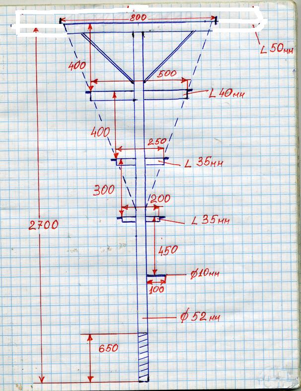

Miracle Опубліковано: 7 квітня 2015 Поділитись Опубліковано: 7 квітня 2015 конструкция Сидоряки С. скажите пожалуйста, а почему такая конструкция? в целях экономии? У меня стоит 2мм оцинковка, натянутая с помощью рымболтов (или как они называются) - вот на фото их видно слева через каждые два куста у вас стойки? кстати , как будете натягивать оцинковку выше двух тех что уже сделаны, думаете дерево выдержит? как глубоко бтонировали? как хорошо и надежно забетонировать (без излишеств, не люблю засирать огород!) ? Посилання на коментар Поділитися на інших сайтах More sharing options...
yriy1 Опубліковано: 7 квітня 2015 Поділитись Опубліковано: 7 квітня 2015 скажите пожалуйста, а почему такая конструкция? в целях экономии? С моей точки зрения наверно да Точно сказать не могу виноградарством занимаюсь 4й день 4 Посилання на коментар Поділитися на інших сайтах More sharing options...

Miracle Опубліковано: 7 квітня 2015 Поділитись Опубліковано: 7 квітня 2015 С моей точки зрения наверно да я планирую в образную, но читаю эту тему смотрю все за и против пока по вашей схеме разница в 1 м , с двумя V образными стойками ли с такой стойкой как вы нарисовали. дети бегать не огороде не будут? - травмоопасные углы! Посилання на коментар Поділитися на інших сайтах More sharing options...
POZITIFF Опубліковано: 7 квітня 2015 Поділитись Опубліковано: 7 квітня 2015 Есть у меня 0.8 круг, на заборе был, но я почемау-то думал что это очень и очень много. Это реально очень жирно, ну разве что на-дурняк. Обычно тянут оцинковку до 3 мм. Я вот себе бобину пластиковой прикупил диаметром 2,2мм. На первую проволоку максимальная нагрузка приходится - на неее привязывают многолетнюю древесину, плодовые стрелки, потом и грозди оказывают на нее некоторое давление. Я Варил квадрат только потому что он у меня еще как элемент перголы - типа растяжка или упор по низу. 3 Посилання на коментар Поділитися на інших сайтах More sharing options...
