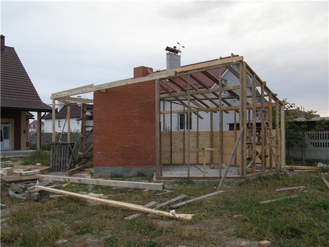

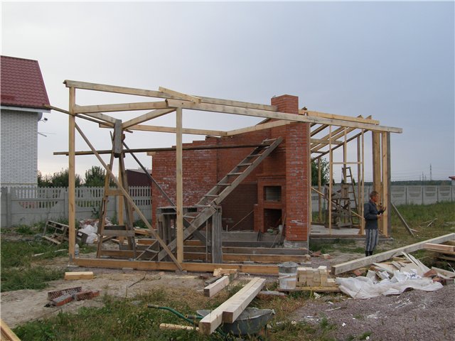

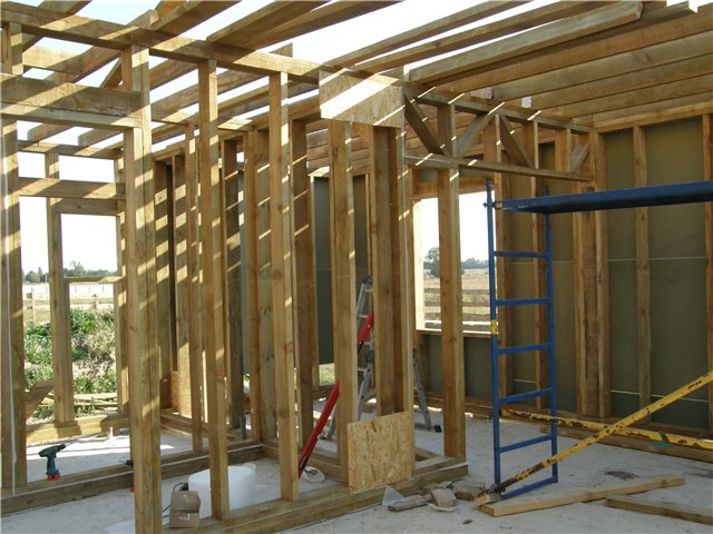

а пока немножко фото, а давно не выкладывал... скучные странички стали:
-вот так вырисоввывается барбекюшка в Н.Петровцах.... - правда там уже кровлю кроют..., но новые фотки будут попозжее..

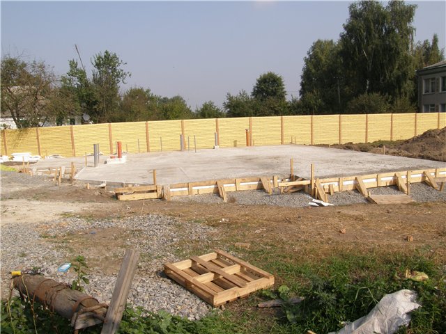

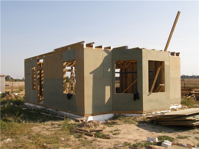

- вот так в Ревне.. - уже также кроют кровлю...

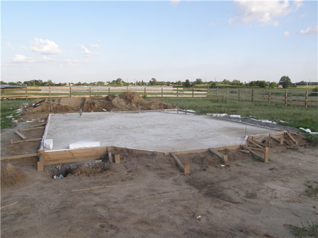

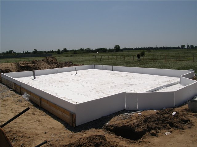

- и фундамент в Белой Церкви... - уже делаеться второй :)
продолжение следует... :beer:

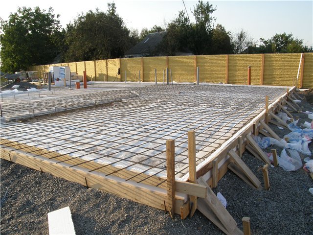

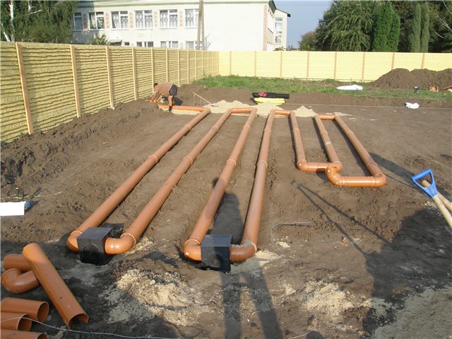

испытания вышли на финишную прямую...,
в Запорожском доме, где стоит такая система (грунтовый теплообменник + рекуператор) начали жить:D:D:D
и мы так сказать с Хозяйвами очень хорошие друзя :beer::beer:
сейчас с помощью форумчанина Shurik Os подбираем датчики температуры и влажности и будем их ... ставить на всех входах/выходах системы.. и сводить на ... я так понял на монитор (хотя в данной терминологии могу ошибаться :) )... - это займет недельку-другую..
в этом доме мы можем делать забор воздуха как через землю.., так и просто с атмосферы - на прямую.. - так что, что сравнивать будет
вот так :)

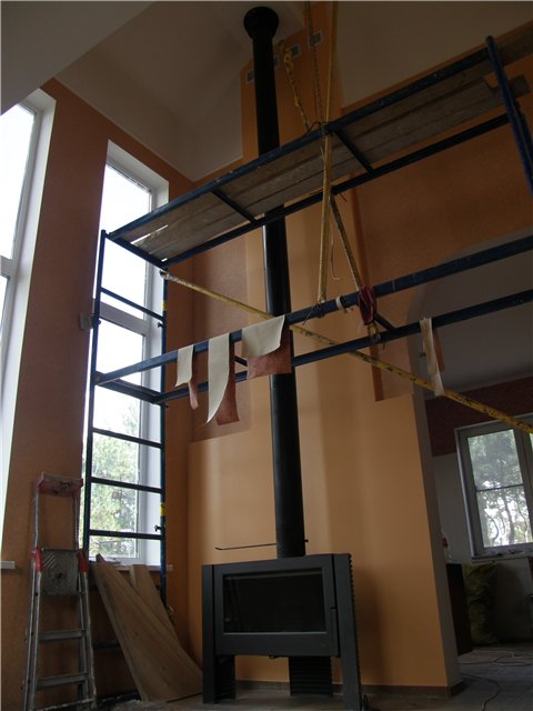

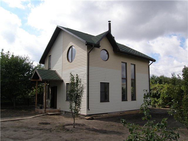

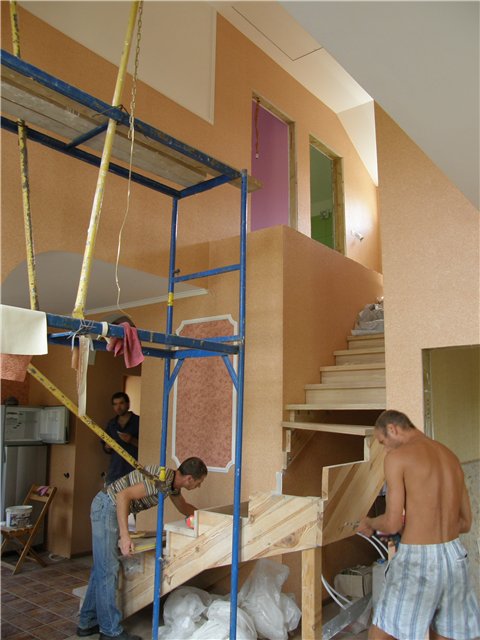

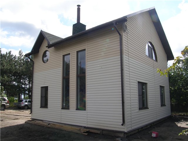

а так выглядит этот домик снаружи и внутри... во время монтажа лестницы и камина...

вся система выполнена из пластиковых трубопроводов (VENTS)
проходит по перекрытиям (межэтажному и последнему)... постараюсь на следующей неделе именно 3D картинку разводки по данном удомику выложить...
входы/выходы просчитывает наш теплотехник.., конкретно в этом доме (точки), если по памяти, то:
1 этаж: гостинная подача - 2, кухня выход-2, с/у выход-1, котельняя выход - 1
2 этаж: в спальнях: 1 подача в дальний от двери угол, выход 1 над дверью
про обслуживание пока ещё ничего не могу сказать - только-только запустили во вторник... или про какое обслуживание (ежедневное) шла речь?
ну, для поддержки работоспособности:) где-то открыть створку, где-то закрыть, включать/выключать вентиляторы и т.п.
