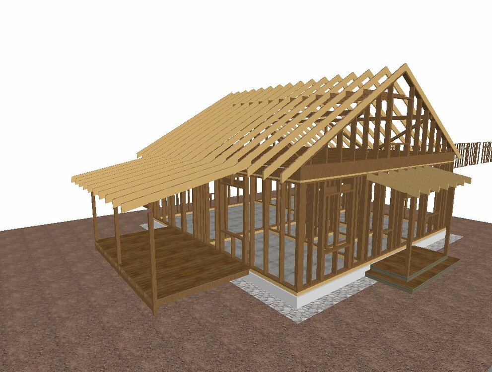

Здравствуйте, интересует вот такой проект z500.com.ua/ru/project/Z7 . Какая стоимость дома в Вашем исполнении "под внутреннюю отделку"?
Прошу прощения, что долго никому не отвечал - "в работе" отсутствовал...:) - пытался отдохнуть, был в Букавели, пытался покататься...попытки были разные... вот прихожу в себя, залечиваю раны... :D
По поводу проекта - сегодня просчитаем и скажу....
А в какой наружной отделке? - фасад, кровля...
... сайт новый сделали!
да что есть, то есть..., кстати заказывали через форум ;)..., и он до конца ещё не отшлифован и не заполнен, но в работе :)
Змінено користувачем faraon
Просчитан, прорисован мой проектик. Уже руки чешутся чтоб воплощать в его в жизнь. Григорию спасибо за работу и приятное общение.
имеем дом, общ.площадь 100кв.м. 1 эт
  • фундамент - "шведская плита" (с учетом разводки канализации) = 50000 грн
  • каркас + монтаж = 105000 грн
  • утепление (целлюлоза, нар.стены 150мм, внутр -100мм, перекр - 250мм) = 28000 грн
  • фасад как на картинке (штукатурка + фиброцементная плита) = 55000 грн
  • внутрянка - 2 слоя гипсокартона - 38000 грн
  • крыша - полимер-песчанная черепица, подшивка - соффиты = 40000 грн
  • электрика - медь, в ПВХ-гофре, монт и разд коробка, щит с автоматами = 16000 грн
  • окна - металлопластик,2-хкамерный = 10000 грн
  • нар.дверь = 6000 грн
  • террасная дверь = 4000 грн
  • вентиляция (кухня, с/у, хозпомещение) = 2000 грн
ИТОГО = 354000 грн
ЕСЛИ!!!! - фасад: сайдинг и кровля шифер - ИТОГО = 310000 грн
где-то так ;)
P.S. да и к тому же проект(для получения стройпаспорта) и все расходы по месту, как правило, у нас учтены.

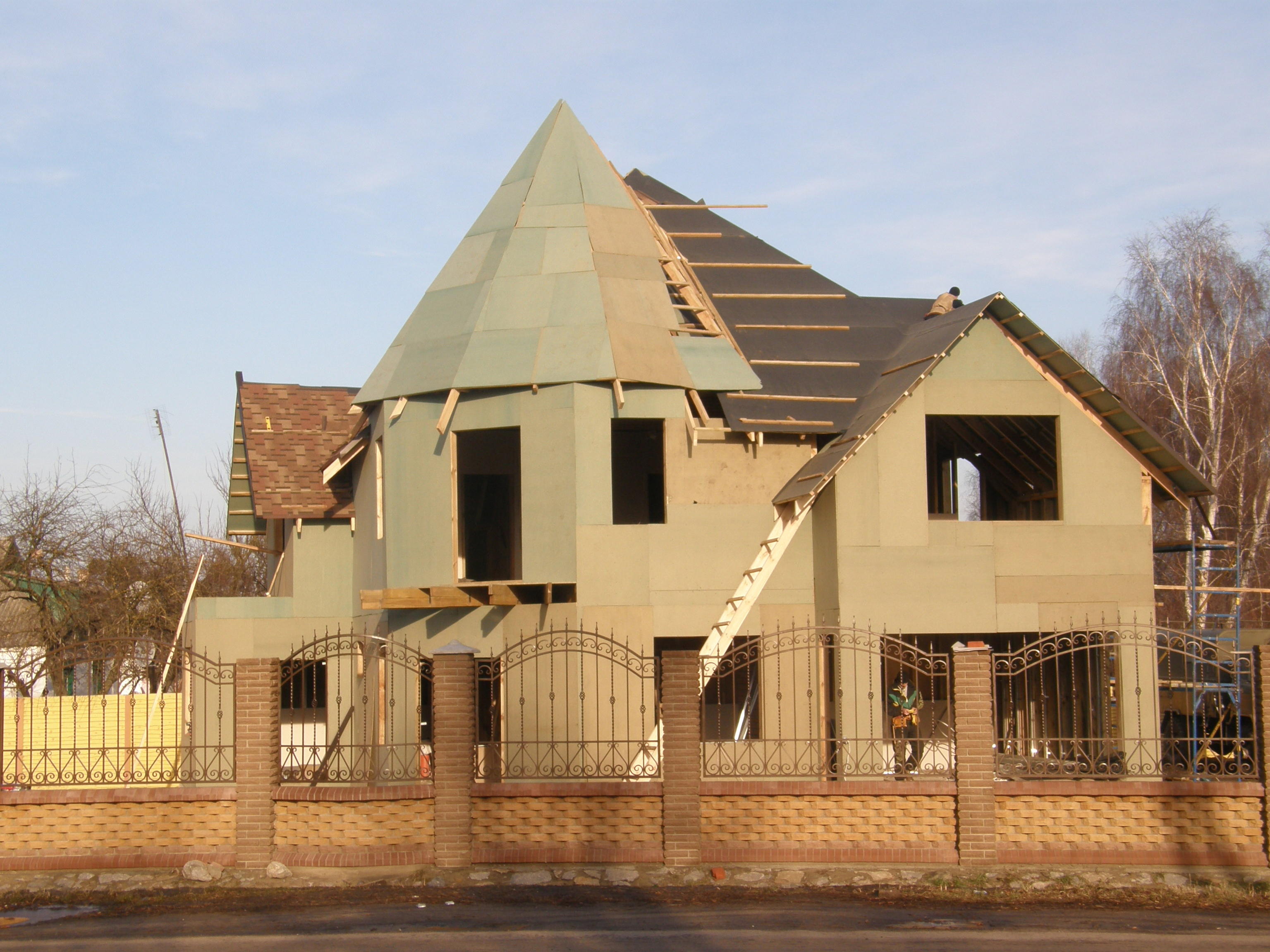

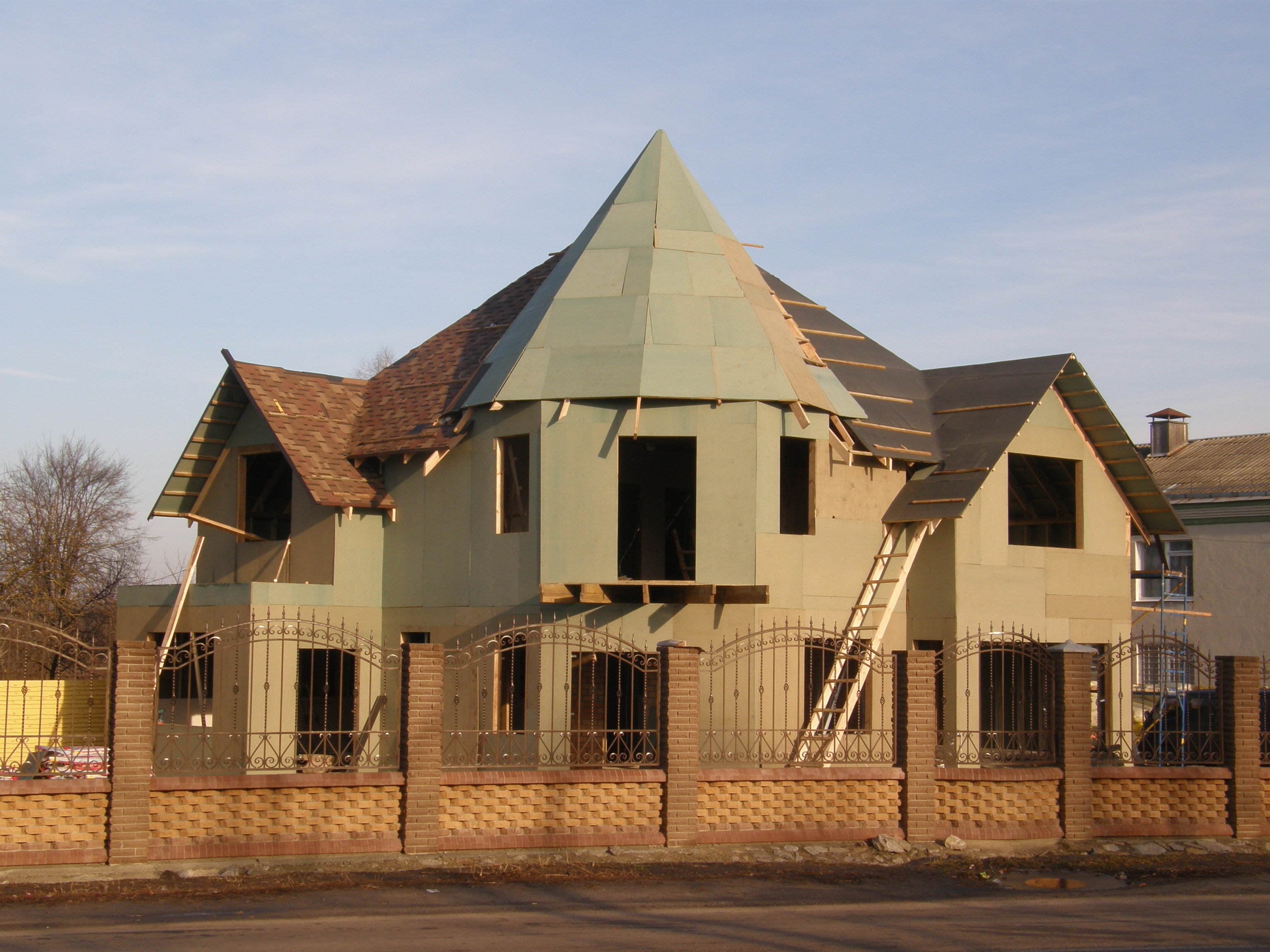

а это так, из последнего:
объект в Белой Церкви, общ. площадь 220кв.м.
толщина утепления наружных стен 250мм, перекрытия - 350мм
сделано отопление, пока стоит электрокотёл, далее будет газовый. В настоящий момент в доме поддерживаеться 8-10 град., в сутки тратится 60кВт
в настоящий момент работы по объекту до апреля месяца приостановлены, ждем фиброцементный сайдинг Nichiha, который обещают привезти к концу апреля.

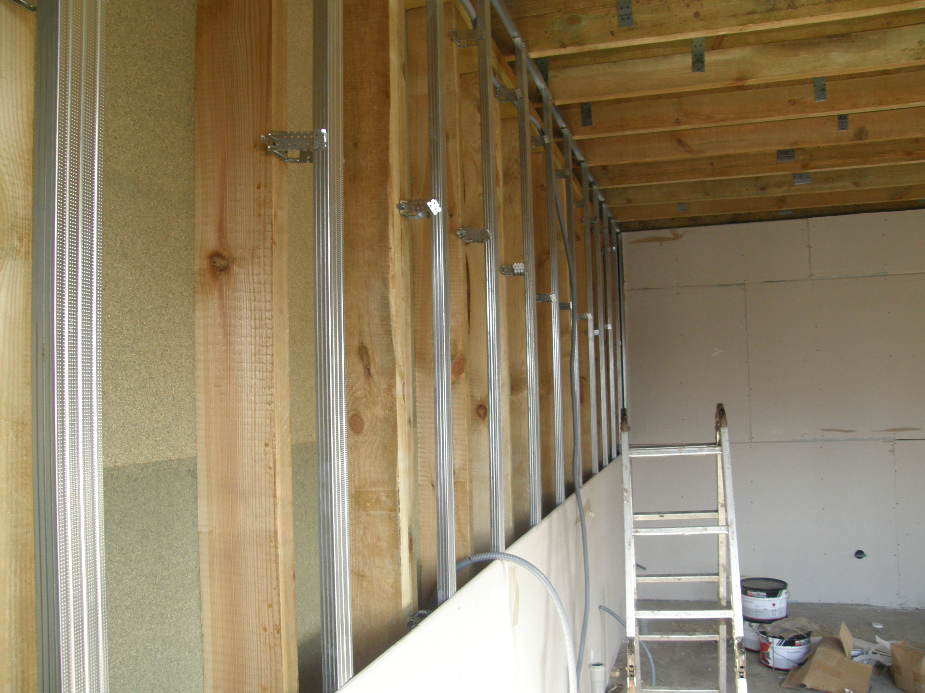

Чем обшит дом снаружи? Гипсокартон не станет пузатым от вашего утепления?

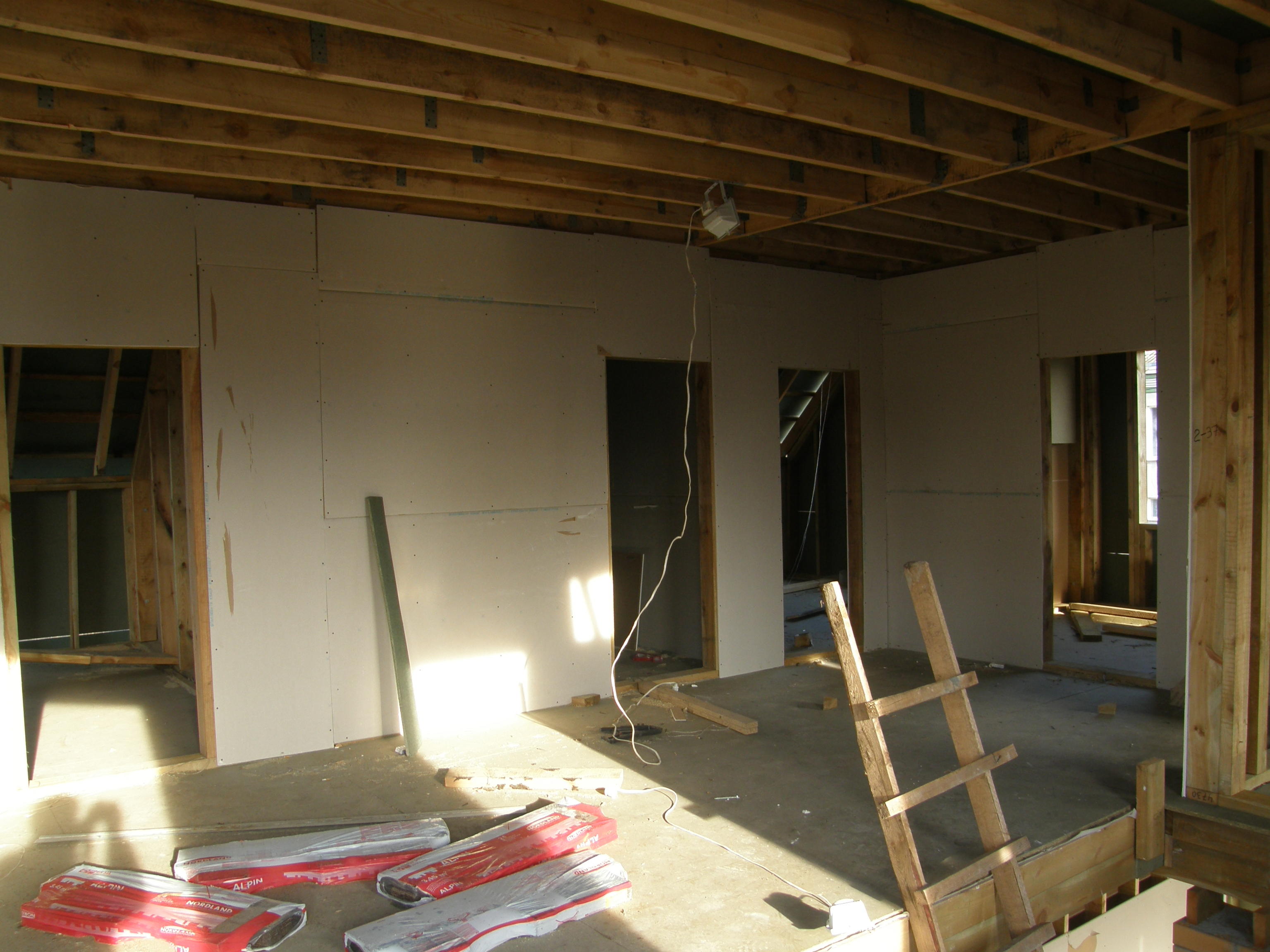

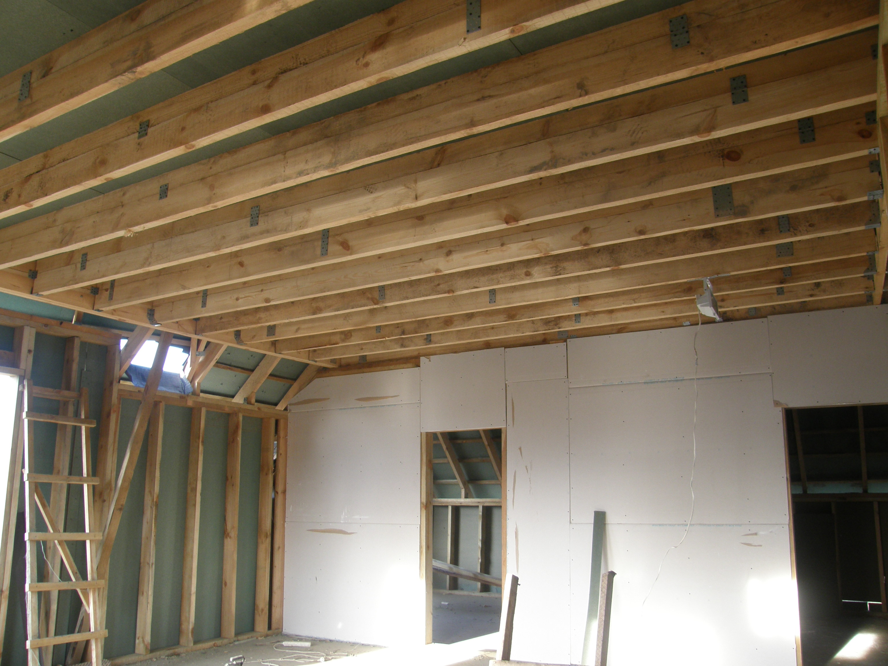

А где пароизоляция :Bravo:,все сгнеет ,утеплитель наберет влагу и пипец домигу:o Может ошибаюсь:D ?
снаружи и на перекрытии и на крыше (в качестве сплошной обрешетки) влагостойкая строительная плита Р5 (в народе - зелёнка), имеет те же характеристики и размеры что и осб и те же толщины.
её нет, так же как и ветробарьера :), так же как и на всех предыдущих наших проектах/объектах
мы используем целлюлозный утеплитель... Дебатов конечно опять же может быть много, что ПОЛОЖЕНО, так ВЕЗДЕ пишут...и т.д. и т.п., но плёнки мы не используем и абсолютно не считаем что это не правильно.
вначале для себя определитесь: про какую влагу (которую он наберет) Вы говорите. Если про ту что с точки росы, так это с наружной стороны и вентфасад её вытягивает регулярно, а если изнутри от жизнедеятельности человека, то при нормально организованной вентиляции излишки этой влаги выводятся через неё, а то что всё таки попадает в утеплитель, то это так же как в любом другом доме (каменном, деревянном и др) - будет входить и выходить для регулировки влажностного режима в доме...
И ещё в пользу того что сгнить дереву в целлюлозе тяжело: целлюлозный утеплитель как промокашка - впитывает и высасывает с дерева всю влагу что там есть. К примеру до утепления в древесине каркаса влажность около 20-25%, после утепления (2-3 недели) замеры в древесине внутри утеплителя показывыают 8-12%.

Такое впечатление что Вы строите дачные домишки. Вчера просмотрел фильм о канадском каркасостроении , то что увидел на фото:lol: реально лохотрон. Утеплитель набрав влагу начнет гнить и вонять, плесень и т.д Ни одна вентиляция не поможет , разве что сквозняк с круглогодично открытыми окнами.
При правильной постройке нужно обязательно применять паробаръер, почему Вы это не делаете ?
При правильном монтаже на розетки и выключатели ставят спец коробки которые полностью герметичны и не пропускают влагу через себя , а Вы о вентиляции :lol:
Можете ссылкой поделиться?
Откройте любой канадский сайт по каркасникам , может у них материалы с нанотехнологиями приминяются.
Я не пытаюсь умничать ,но реальное доказательство недолговечности на фото , а в будущем и дискомфорта от проживания в доме губке мягко говоря пугают. :o
За темой слежу давно , хотел обратиться за проектом и т.д , благо вовремя фото увидел. Спасибо за фото:D
неа, без нанотехнологий, просто они минвату используют, там пароизоляция обязательно, а Юнизол - принципиально другой утеплитель
