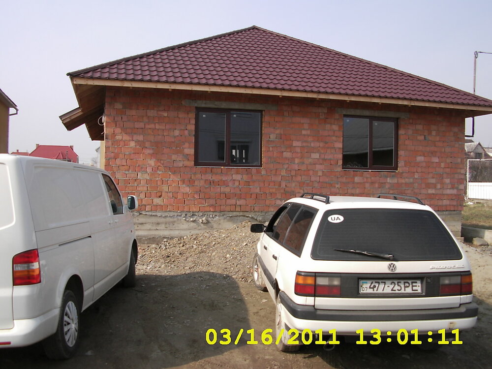

Не могу согласиться. Мой дом 10*15 без участка на сегодня вышел 65у.е., стены кирпич полтора кирпича 2NF шпаклеваны и готовы под покраску, все коммуникации в доме, котел, половое отопление, окна не дешевые с энергосберегающим стеклом, чердак утеплен 15см минватой.

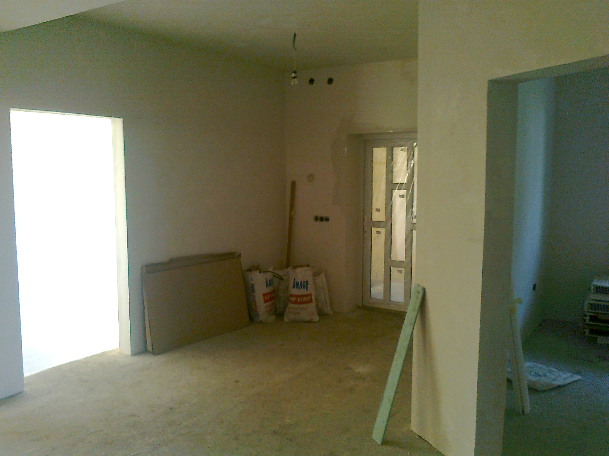

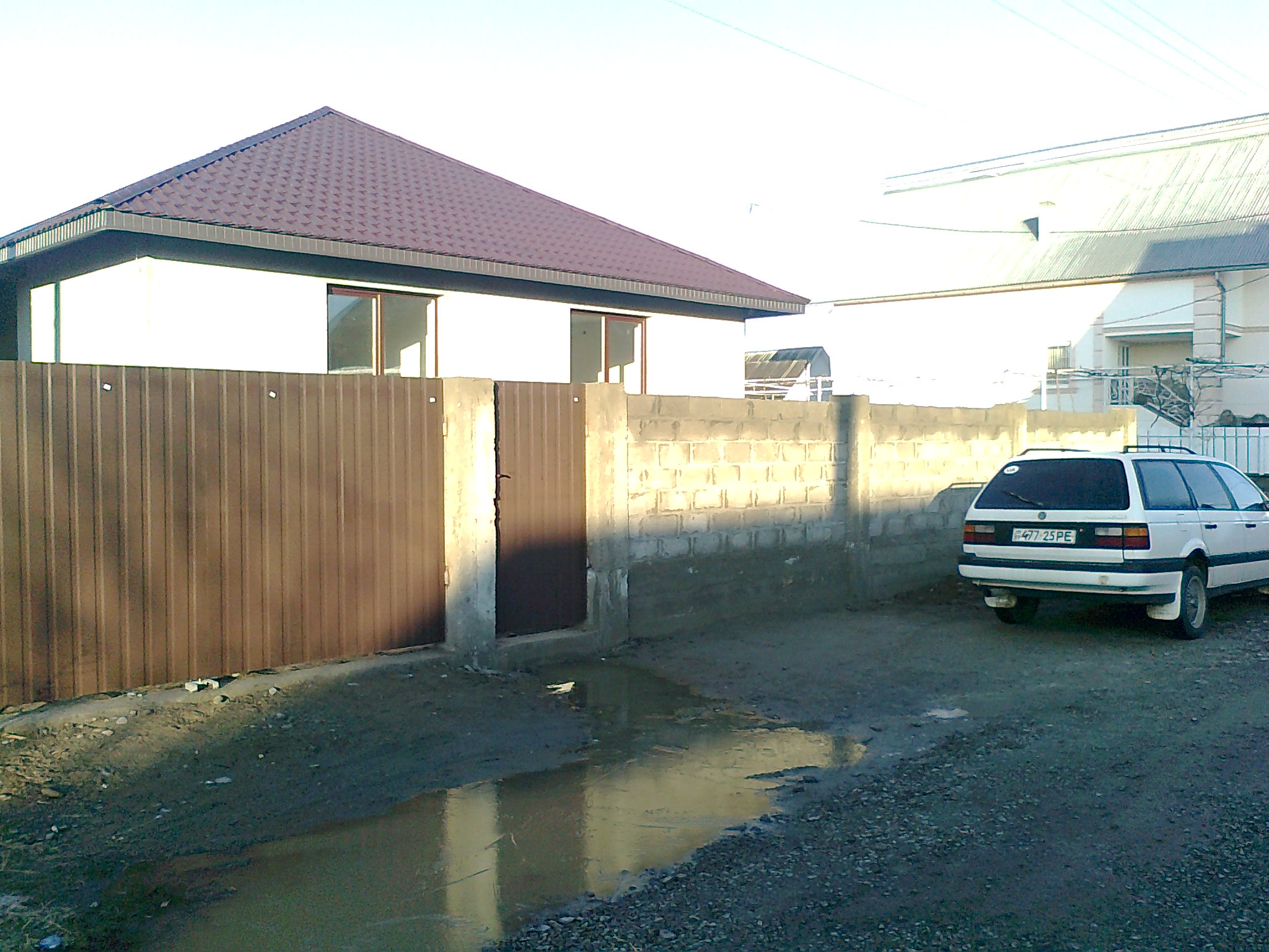

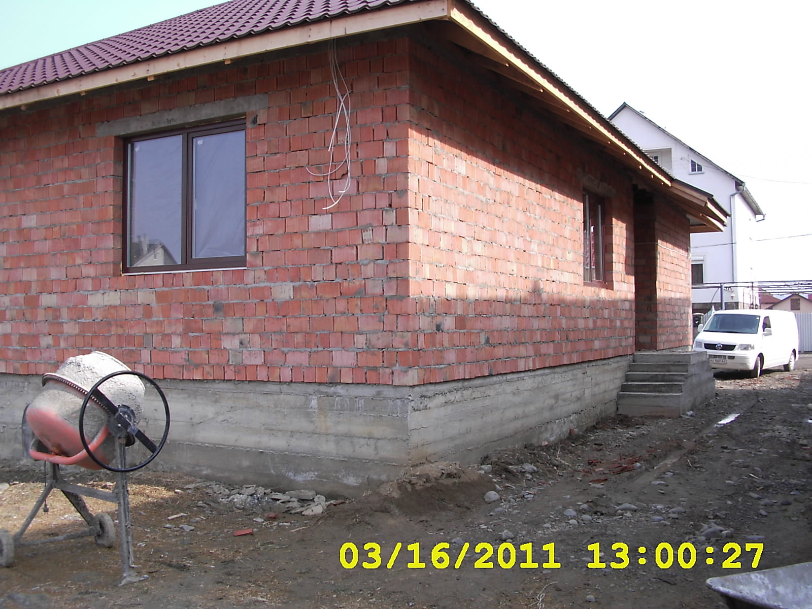

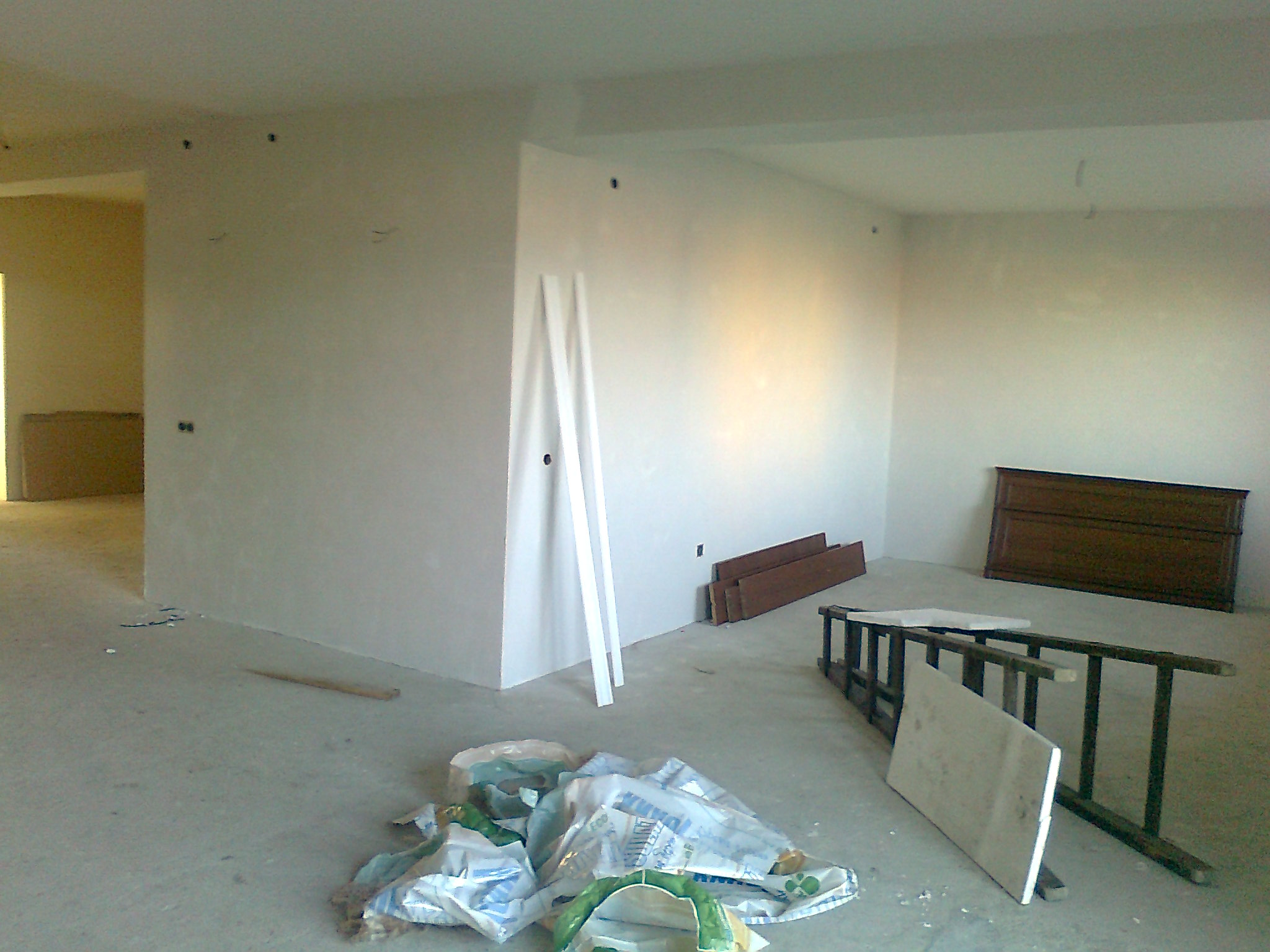

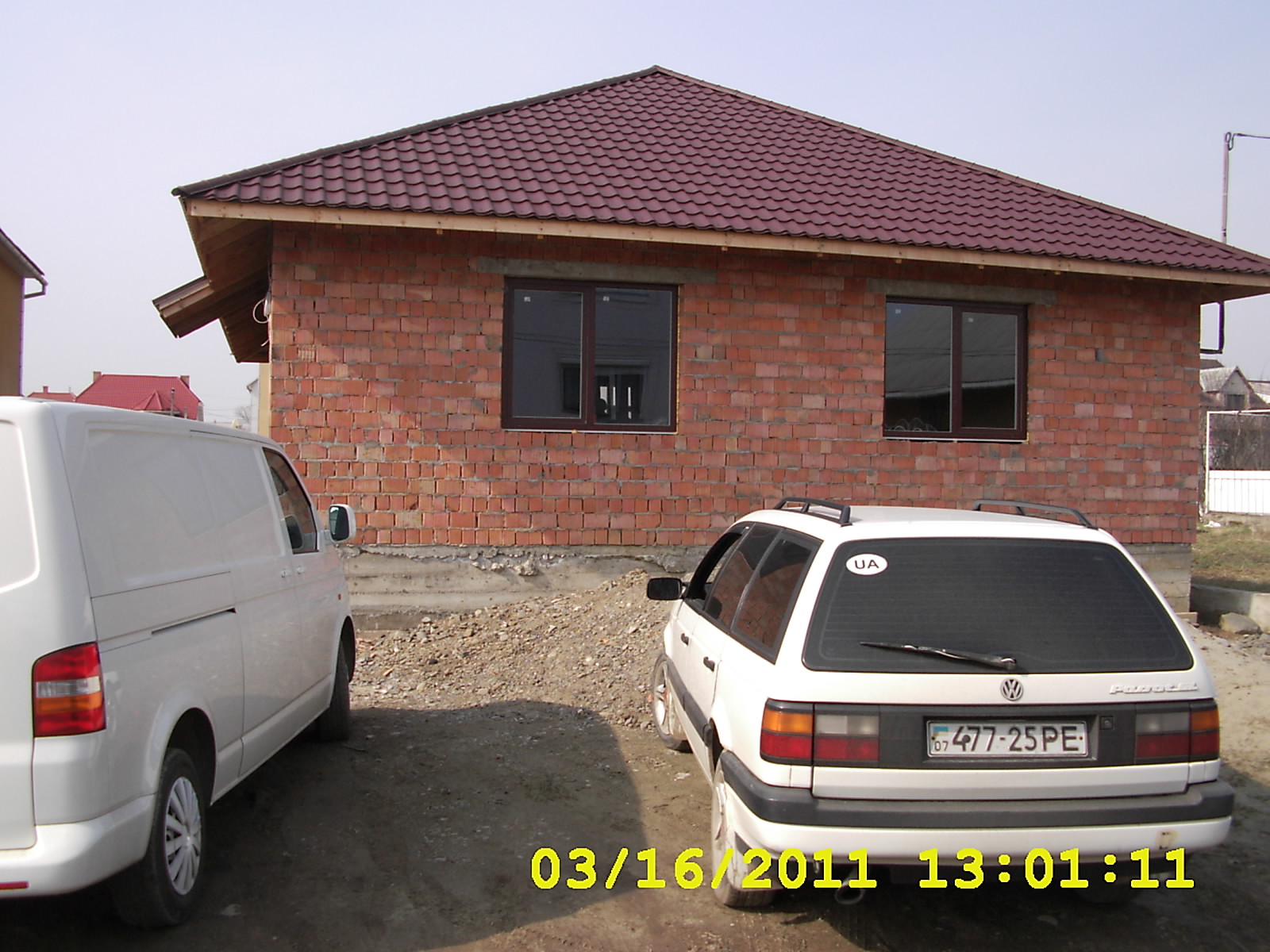

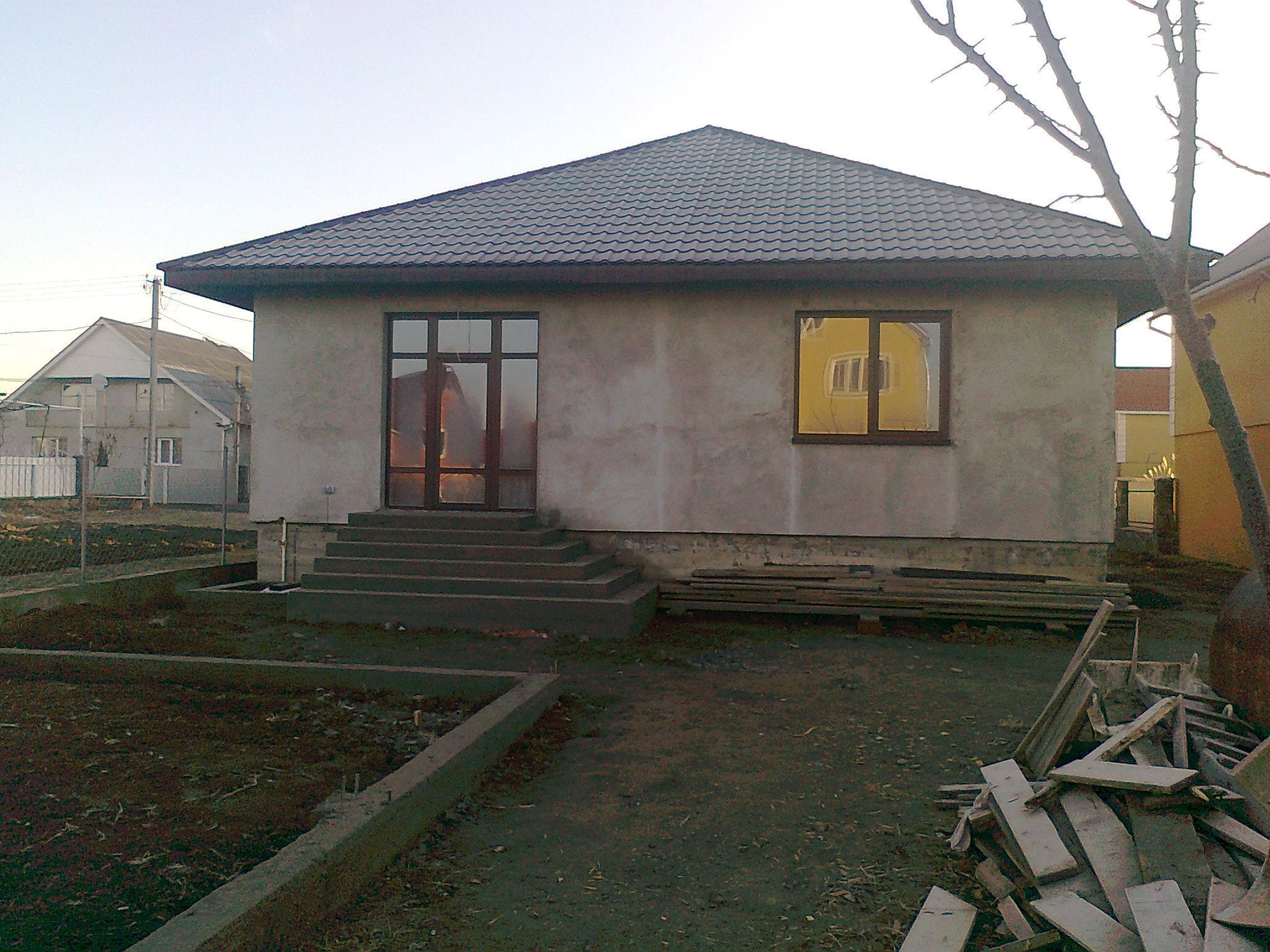

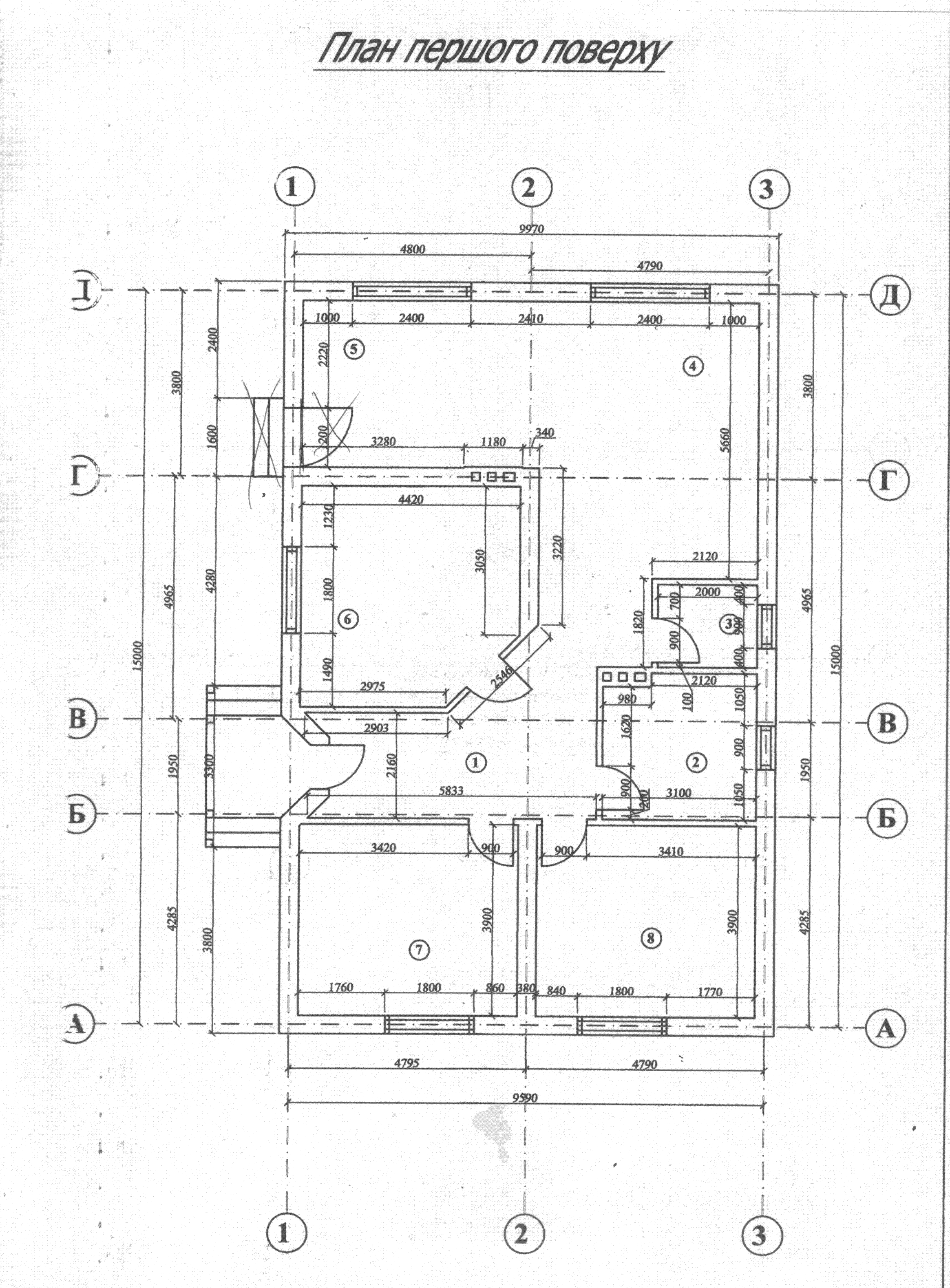

Строюсь в Ужгороде, с прорабом, но он мой друг, за 5 месяцев работы у меня взял символически 1500уе. + 10% со строителей (это его бригады). Насчет секономить, можно бы было еще если б строил снова, что и собираюсь сделать. Пока выложу фото какие есть, а завтра просканирую план и тоже выставлю. Просто наши "вуйки", как их называют у вас, могут работать и дома, а не например в Киеве. На заработках больше получают посредники чем рабочие, думаю этим не открыл секрет. Плюс конечно правильная организация всех работ и куча потраченного времени, нервов и денег.

Извините за задержку. Вот план и фото
Вижу у Вас 3м (20кирп.) от цоколя до монолитного пояса, на который опирается крыша.
Просьба ответить. На что опираются балки перекрытия и на какой высоте ?
Какой угол крыши ? И сколько Вы платили "вуйкам" за такую кладку ?

Спасибо!
Поглядела - две комнаты. Как хорошо, что вам этого достаточно;)
С ужасом думаю - как вместить в одноэтажник пять комнат...И это не считая кухни и гостиной. Про столовую я вообще молчу. А для гостей... - пусть в гостиницу едут:lol:
Спасибо!
плохо смотрели- 3 комнаты + кухня с залом
