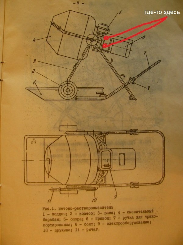

Досталась бетономешалка, сегодня залез в редуктор-решил все перемыть и проверить. Вопрос: чем смазать и сколько нужно смазки? Не могу в сети найти хоть какую-нибудь полезную инфу.
Бетонорастворосмеситель СБР 50-1КЭ.
Имею в наличии "Руководство по эксплуатации".
Если получится, сфотографирую.
Вкратце, по таблице смазки:
1. Привод (он же, редуктор) -
Смазка "Трансол-200" ТУ 38 УССР 201352-84.
Жидкая смазка, в редуктор влезает, около 1,5. л.
Реально заливал какое-то масло для редукторов, уже не помню.
В редукторе имеются сливная и заливная пробки, алюминиевые.
На заводе, при сборке были завернуты в корпус с перекосом (мелкая резьба).
Резьбу в корпусе нарезал новую, больше, выточил новые, стальные пробки, прокладки из биконита.
Перестало вытекать масло.
2. Опора (Большой чугунный блин с корпусом для подшипников, на которых вращается груша).
Циатим 201 (203).
В нем, сразу за грушей, имеется масленка для шприца.
3. Шарниры траверсы и боковин рамы (два "блина" на раме, в которых переворачивается груша.
Циатим 201 (203).
4. Колеса.
Циатим 201 (203).
Также желательно заменить картонные прокладки (на биконитовые) корпуса редуктора, но все равно масло очень незначительно просачивается.
Также желательно поменять резиновые манжеты на выходе вала из редуктора, иначе, в перевернутом сосотоянии, когда груша опрокинута, масло может вытекать по валу, а затем, в обычном, поднятом состоянии, стекает снаружи по корпусу редуктора вниз на двигатель,
вводя в заблуждение, где искать течь.

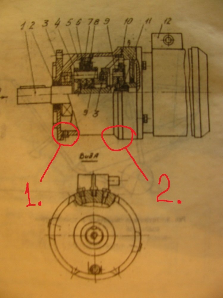

По поводу пробок для слива и залива масла в редуктор ...
Если представить, что редуктор, условно, бочонок, то пробки находятся на боковой (круглой) поверхности.
Около противоположных торцов "бочонка".
Логически, как бы и куда бы ни был наклонен редуктор (с грушей),
- одна пробка будет находиться в верхней точке ( и являться заливной),
- вторая, в нижней точке бочонка, ( и будет сливной).
Найти их легко, они не похожи на головки болтов
(которые всегда бывают системной группой -3 шт,  4 шт, или 6 шт.),
и под  шляпками этих пробок видно какую-то условную прокладку в виде лохмотьев.
И еще, пробки находятся не на одной осевой линии (вдоль редуктора),
а смещены, одна по часовой стрелке, вторая -против.
Насколько я помню, в положении "Груша поднята горловиной вверх",
- заливная пробка находится возле верхнего флянца редуктора, с левой стороны, там где рукоятка груши.
Заливать в таком, штатном положении - крайне неудобно.
Желательно установить мешалку каким-то особым раком, чтобы пробка была более доступна.
Ну, и каким-то шлангочком туда наливать.

10 часов назад, АлександрБ. сказал:
Спасибо, нашел. Аккурат под силовым каркасом...
Пробка с резьбой М10х1 и сорванным гнездом "мамы" шестигранника. Повезло выкрутить плоскогубцами. Приварил к ней болт М6.
Залил масло, влезло примерно 800 мл.
Это в горизонтальном положении оси редуктора.
Змінено користувачем Loghir
У меня пробка с завода была завернута с перекосом в резьбе.
Внутренняя "мама" тоже смялась при выкручивании.
Поэтому внутренняя резьба в алюминиевом корпусе редуктора была сорвана.
Была перерезана на М12х1,25.
Выточена новая пробка, из Ст.45,
но уже с бОльшим "папой" под ключ.
Так более надежно.
