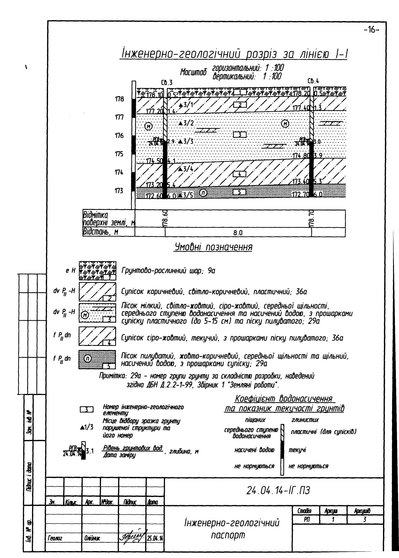

Если кому интересно (а может кто-то сделает разрез по всему кооперативу), то выкладываю нашу геологию. Участок 41. Если кратко: 0,5м. чернозем, потом 0,8м. супесь, потом 2 метра светлого песка, потом 1,3м супесь текучий, потом пошел темный песок. Вода, как видно, на 3м. на текущий момент. Уклон водостока к озерам на северо-запад.

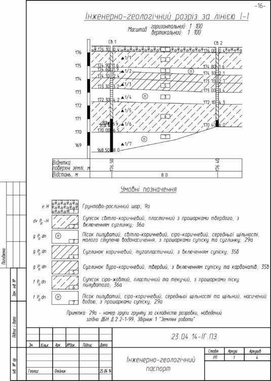

участок 131.127 геология , а она таки разная:confused:
- а для совсем начинающих, подскажите плиз, сколько метров до воды?
как-то на картинке на рассмотрел...
пиковая сейчас, 6,5 метров
смотреть на каждом участке надо, вода не прямо идет
пиковая сейчас, 6 метров
мы вроде как совсем недалеко от saja находимся - сходство должно быть :)
10 метров в сторону - и геология может координально отличаться, хотя сходство будет, но то такое :-)
