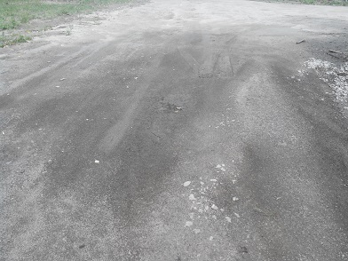

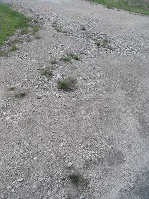

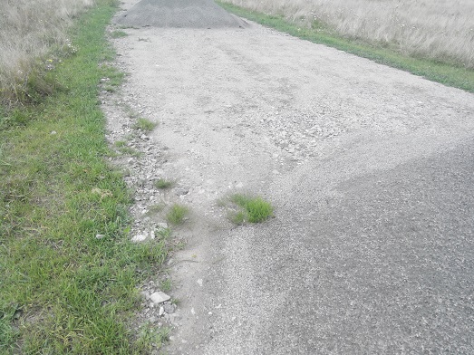

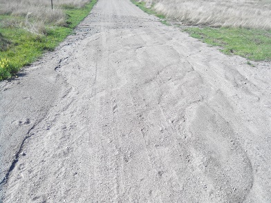

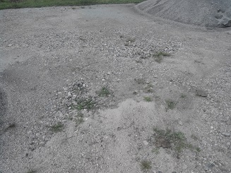

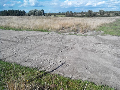

Вот к чему привело отсутствие геотекстиля на поле (при слое щебня 20 см),
и почему не заканчиваете дороги??????
Владислав, Вы реально прикалываетесь или издеваетесь? Или так слово геотекстиль нравится, что мозг не хочет подумать, а глаза не видят, что сверху - гранотсев и его просто банально много?????
Дороги позаканчиваем в ближайшие пару недель, но если у Вас опять будет "очень надо загнать 30-ти тонник после дождей" - тут уж извините, я не доктор.
Хотя бы постеснялись про слои писать, ибо Вы же Сергею лично говорили о жирных слоях....
И меняйте стиль общения, на посты в хамской манере просто перестану отвечать...
это наверное там где его смыло дождем!!!
Да бросьте вы цепляться))) люди работают в меру сил и возможностей. Тем более они не альтруисты и им тоже надо зарабатывать! Так, что вы себя просто накручиваете)))
очевидно, причем это четко видно по фото - или мне повернуть потоки воды вспять и против течения? гранотсев расклинивает смесь под ним, лишнее - смоет, втопчет и тп, даже не знаю, как бы было по другому

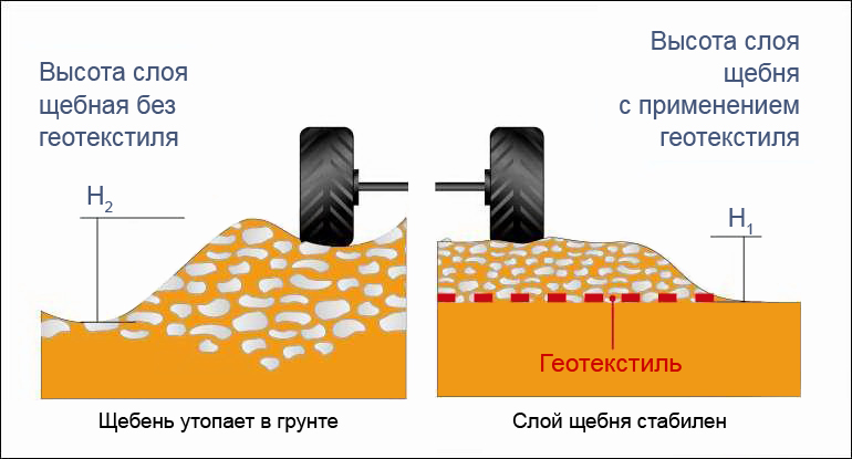

вот альтернатива:
stroite.com/dorogi.html
Перед тем, как постить, чуток в вопрос углубитесь.
Подскажу, если суглинок мокрый - сминается именно он или по вашему геотекстиль пружиной под 30-ти тонником работает?
Просто думайте перед тем, как гнать груженные 30-ти тонники после несколькодневного ливня.
