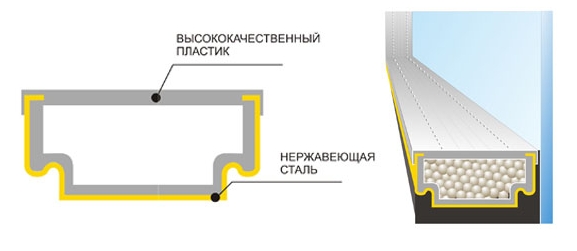

Вот такой супер спейсер есть в нашем городе....кто скажет можно ли его ставить или нет????
1.в нем нет осушителя
2.стеклопакет получается пружинящим...так рассказывают в модерне%D1%81%D1%83%D0%BF%D0%B5%D1%80-%D1%81%D0%BF%D0%B5%D0%B9%D1%81%D0%B5%D1%80
Или лучше ставить пластиковый супер спейсер,,,,,,???Но где его найти в Харькове?

А почему у данной дистанционной рамки не все армирование залито пластиком?
ИМХО из-за адгезивных характеристик материалов - к металлу герметик приклеивается лучше, чем к пластику

1.Осушитель находится внутри этой полимерной дистанции. Свойства этого осушителя превосходят свойства молекулярного сита находящегося в алюминиевой дистанции(информация концерна Edgetech).
2. У пластиковой дистанции показатели хуже, чем у Super Spacer. Super Spacer это название полимерной дистанционной рамки концерна Edgetech. Аналогом Super Spacer будет Thermex, но у него показатели теплоизоляции также несколько хуже.

2. Аргументируйте пожалуйста это утверждение. Суперспейсер также прекрасно себя зарекомендовал и на двухкамерных стеклопакетах.
3. Вы путаете обычную ПВХ дистанцию и Super Spacer...
