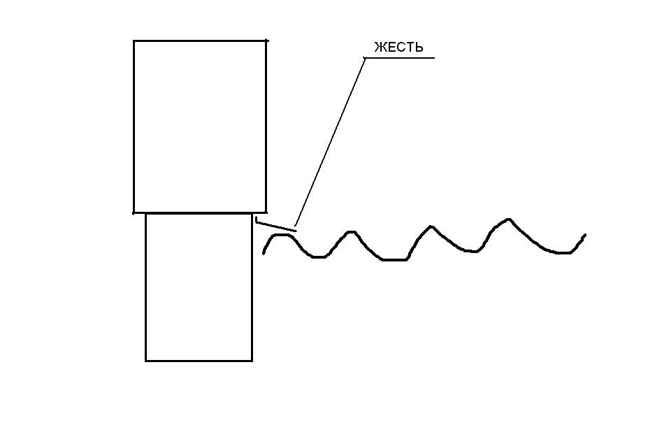

Добрай день.
Нужно вывести вентиляционный короб через шифер. Подскажите, пжлст,как устроить герметизацию стыков. Есть ли какие стандартные элементы для обустройства прохода труб через шиферную кровлю?

Гляньте,есть вариант такой www.stroimdom.com.ua/forum/showthread.php?t=11814 есть Вильповская проходка (ссылка устарела) + труба 125 мм.
Да, спасибо, я это читал. Но, у меня будет выходить квадратный короб...
А зачем??Сверху ещё дефлектор-колпак делать квадратный??и малоэффективный...проще на чердаке переходником перейти на 125-ю круглую трубу и ей уже пройти крышу,а сверху стандартная вильповская труба с (ссылка устарела).
А зачем??Сверху ещё дефлектор-колпак делать квадратный??и малоэффективный...проще на чердаке переходником перейти на 125-ю круглую трубу и ей уже пройти крышу,а сверху стандартная вильповская труба с дефлектором.
В коробе будет проходить нескольно труб - из кухни, санузла и фановая. Фановая будет выходить чуть выше защиты венткороба от дождя и снега.

Да, если речь о старых советских домах .В новых хорошо если каждый 20й-30й. В старых домах 2 варианта
1й просто отверстие через которое проходит асбестовая труба и замазано цементным раствором. Дешего ,сердито,долговечно но не красиво
2й точно также как на металле есть в любом альбоме тех. решений всех производителей МЧ.Этот вариант для прямоугольных выходов.
Ну и как выше советовали решения подороже,посовременней.Специально для шифера никто из современных производителей ниче не делает, все ,что могут предложить это только адаптацию решений для других материалов.

Зазор по минимуму + силикон.
Плохая идея. В этом случае вода будет стоять, упершись в стенку трубы. Вода должна стекать.

стандартных нет (
делают просто минимальный зазор, укладывают сетку по периметру, пропитывают цементным раствором и обмазывают мастикой.
либо делается фартук из жести и отвод воды делается желобами ПОД шифером до водостока.

А не было мысли сделать аккуратную опалубочку и отлить борт сантиметра 3 толщиной?Просто из цемента с добавлением фибры.Будет и красиво и надежно.
мысль хорошая, но проблема в том, что шифер расширяется летом и его нельзя наглухо сковывать. лопнет или борт или шифер.... нужно что то эластичное.
Да не,это надуманое.Посмотрите на старых домах,асбестовые трубы просто тупо заделаны (неряшливо обмазаны :D ) цементным раствором.Все уже сто раз обросло жирным слоем мха , и ничего не лопается.Так почему не сделать тоже только аккуратно.Методу сто лет в обед :).

Понял. Спасибо. Буду что-то мастерить сам.
Да не,это надуманое
да ну как же надуманное.... вы знаете почему гвозди которыми прибит шифер - не загибают снизу? - Потому что полопается нафиг.
А то что у народа трубы обмазаны раствором - так я о том и говорю, что там аккуратная трещинка по периметру трубы, потому как раствор к трубе не прилипает хорошо. а если бы там был борт, наглухо держащийся за трубу то краю шифера пришлось бы не сладко ((
А причем здесь гвозди?Гвозди крепят более жесткий лист к более гибкой обрешетке.Обрешетка прогибается , лист так не может,вот они и вылезают.
Вы лист промойте от пыли и загрунтуйте грунтом типа СТ-17 обмажте цементом с водой , потом поговорим что там куда не прилипает.
Так не надо его к трубе лепить, нужно сделать борт квадратной формы с толщиной стенки см 3 ,а дальше способ найдется т.к. проблема только переход с волны на плоскость.
