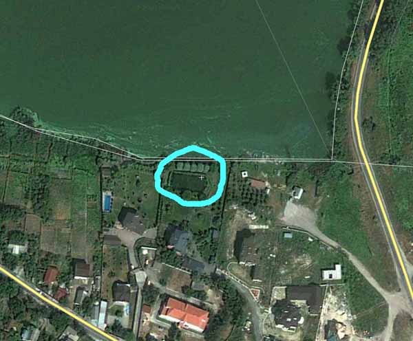

salexa Опубліковано: 22 серпня 2013 Поділитись Опубліковано: 22 серпня 2013 Я так понимаю суть вопроса в гидроизоляционных свойствах глины. Поделюсь своим опытом. Под Киевом есть село Ходосиевка, в Ходосиевке есть озеро. Одному из хозяев построившихся на берегу показалось мало большого озера, он решил построить свое, маленькое, в нескольких метрах от большого. Так вот, когда он рыл свое маленькое озеро, при перепаде высот между гладью воды большого озера и дном маленького в 4-5 метров и расстоянием между двумя водоемами 6-10 метров, глина держала воду и маленькое озеро водой не наполнялось водой приблизительно 2 месяца. Глина воду держала, при достаточно не кислом давлении. В данном случае глина - тот же мергель, который можно купить на карьере в Кренычах. В гидроизоляционных свойствах этой глины можно убедиться проделав следующее: 1. Заехать на карьер. 2. Попросить кусочек тяжелой глины. 3. Бросить этот кусочек в воду хоть на месяц, хоть на год и посмотреть размокнет она или нет. Могу сказать, что я пробовал. 3 месяца каким куском была таким и осталась. Не размокает. Глина глине рознь. Делать глиняный замок суглинком не совсем правильно, так как смысл этого замка - в гидроизоляции. Тяжелая глина для гидроизоляции - великолепный материал. Во Франции, например, есть бентонитовые глины, свойства которых нельзя заменить искусственным материалом. 3 Посилання на коментар Поділитися на інших сайтах More sharing options...

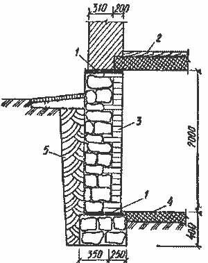

salexa Опубліковано: 23 серпня 2013 Поділитись Опубліковано: 23 серпня 2013 Шириной 20 см. Послойно засыпать, так чтоб засыпка не обваливалась. Под стенкой подвала засыпать глиной. От края глины до края котлована - песком. Стараться чтоб песок не попадал на глину. 1 Посилання на коментар Поділитися на інших сайтах More sharing options...
salexa Опубліковано: 23 серпня 2013 Поділитись Опубліковано: 23 серпня 2013 Один из многочисленных узлов в интернете во вложении. 1 Посилання на коментар Поділитися на інших сайтах More sharing options...
