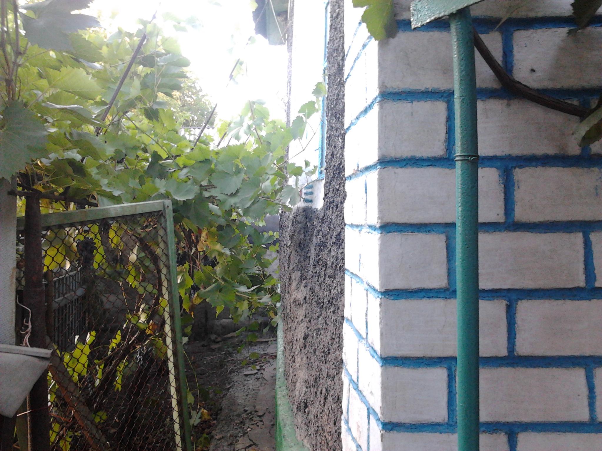

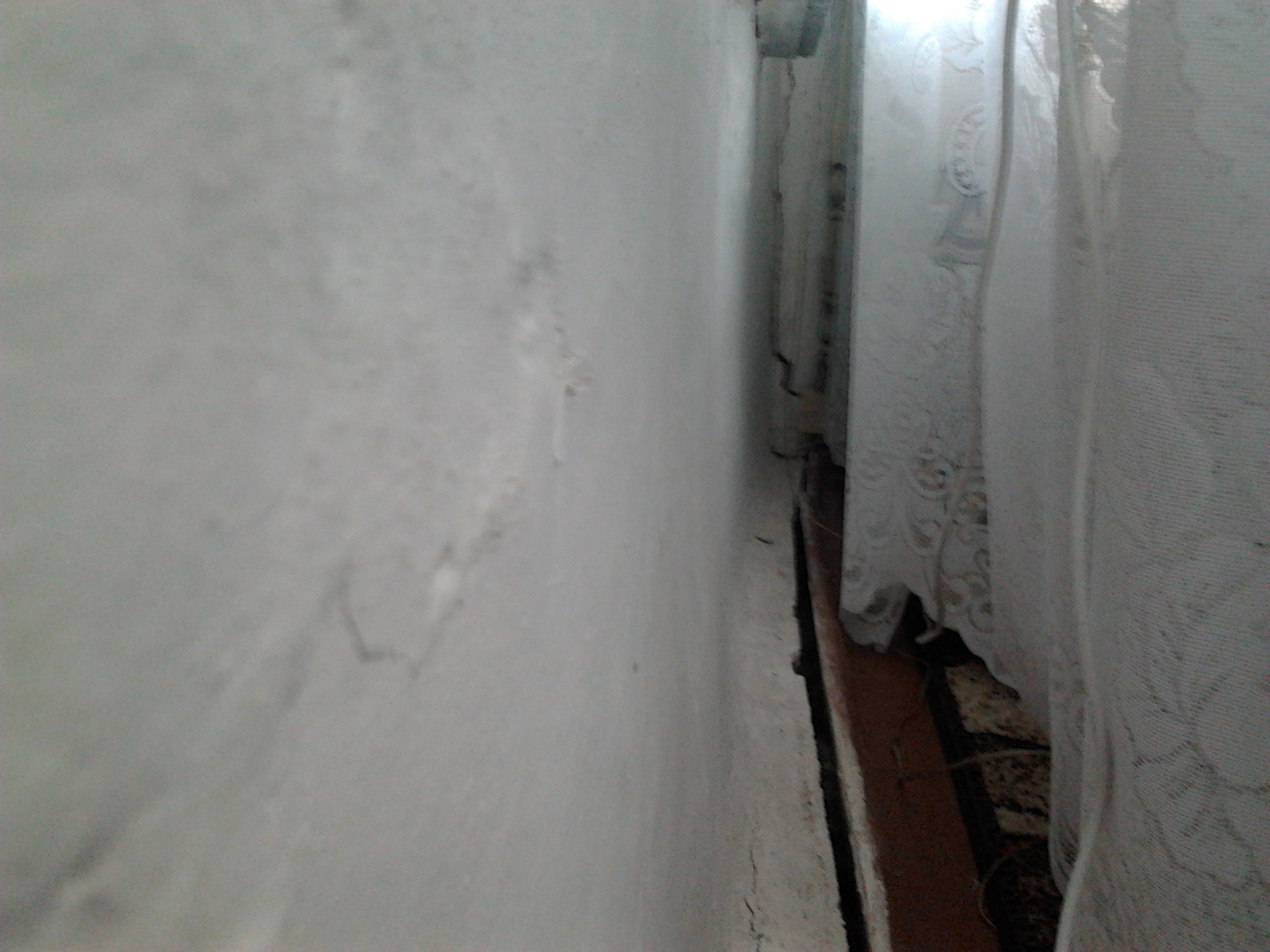

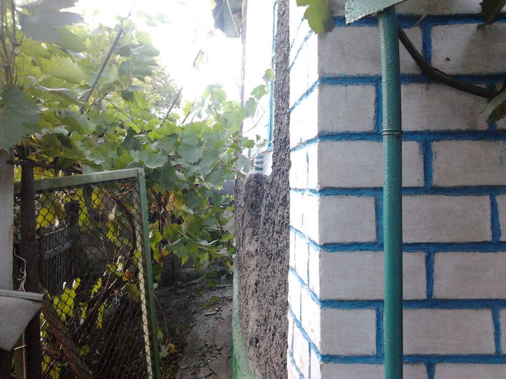

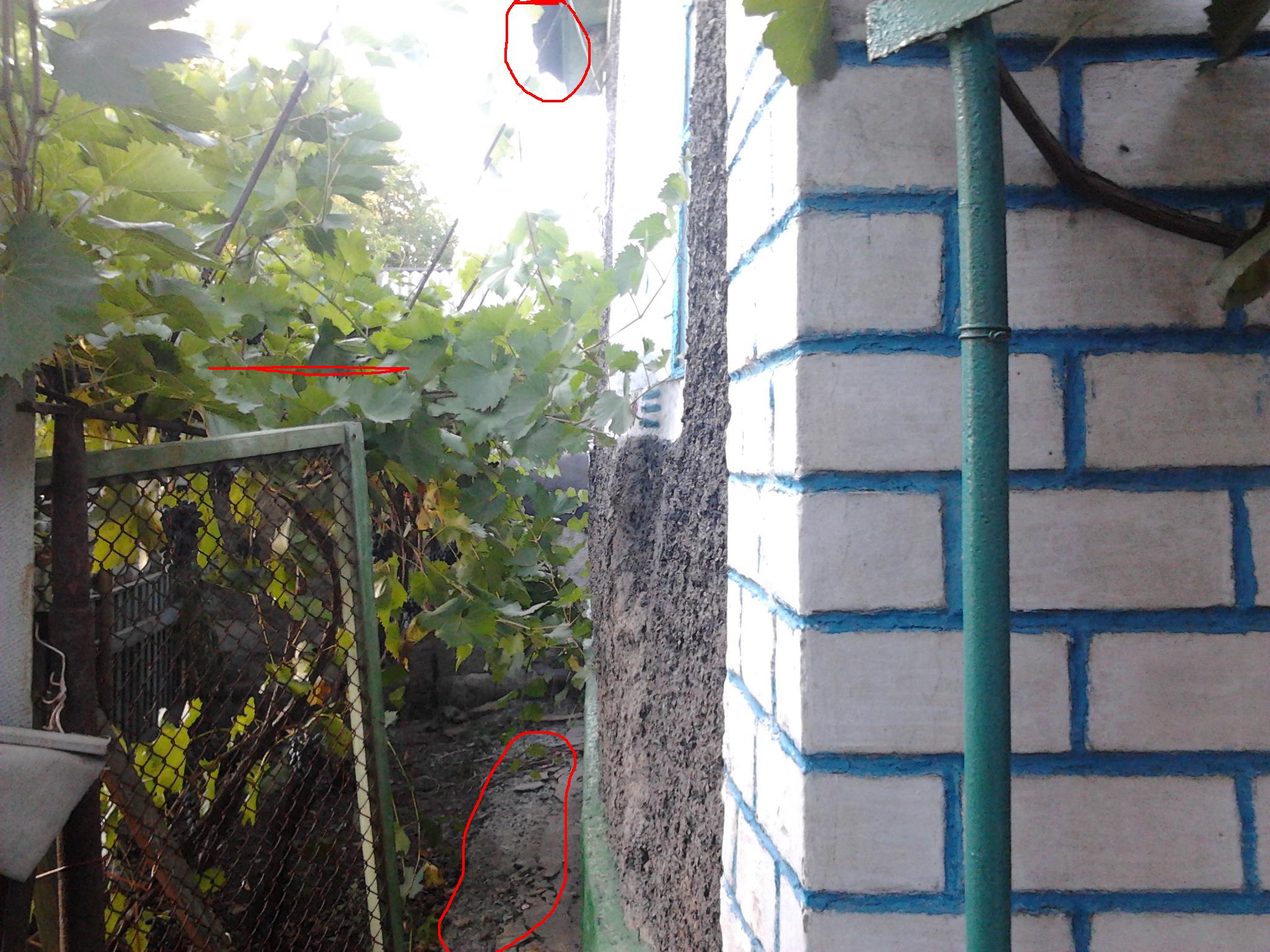

Гість Outpost821 Опубліковано: 22 серпня 2013 Поділитись Опубліковано: 22 серпня 2013 Шлакоблочный дом, фронтальная стена больше под окнами выгнулась дугой. На втором фото видно какая трещина возле плинтуса. Что делать как выровнять? Посилання на коментар Поділитися на інших сайтах More sharing options...
BrotherSam Опубліковано: 23 серпня 2013 Поділитись Опубліковано: 23 серпня 2013 похоже ползет фундамент нужно подрываться и по периметру всего дома делать бетонную обойму с высоким надземным цоколем. также смотреть почему поплыл фундамент, где то не так организован водоотвод или какие то подземные сооружения есть рядом: выгреб, погреб, ... Посилання на коментар Поділитися на інших сайтах More sharing options...
SON Опубліковано: 23 серпня 2013 Поділитись Опубліковано: 23 серпня 2013 где то не так организован водоотвод . :good: Водостоков с крыши нет, вся вода херачит под дом, что подтверждает рассыпавшая отмостка. больше под окнами выгнулась дугой. Отливы на окнах имеются? Посилання на коментар Поділитися на інших сайтах More sharing options...
SON Опубліковано: 23 серпня 2013 Поділитись Опубліковано: 23 серпня 2013 больше под окнами выгнулась дугой. Отливы на окнах имеются? Посилання на коментар Поділитися на інших сайтах More sharing options...
