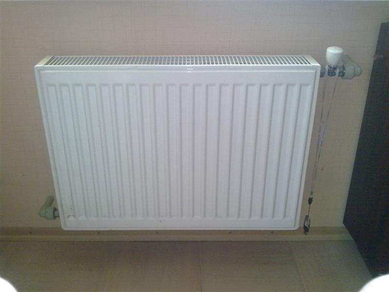

Радиатор (батарея) очень слабо греет -- в чем может быть причина?
Denio
Нет у Вас в радиаторах термовентиля, они не с нижним, а с боковым подключением.
Переключатель на насосе (если он есть), на пластмассовой части насоса рычажок.
Если дадите точную марку котла, найду паспорт на русском.
Увидев исполнение коллекторов, сомнения у меня закрались. Могли запаять проход на фитинге.
Спасибо!
Котел: Ariston Clas 24FF (турбо).
(электропочта: denio-kiev @ mail . ru)
да, инструкцию только что нашел в инете, еще год назад это было проблематично)
Судя по инструкции -- режим работы насоса (мин/макс/авто) выставляется через меню.
Как проверить, не запаян ли проход?
(Например, снять радиатор, надеть шланг на патрубок "обратки" (второй конец в ведро), и отвинтив вентиль на обратке радиатора, визуально оценить силу напора? (Т.к. манометра у меня нет)

Ну чтото типа того, продавить обратку а потом подачу. Давление ничего не покажет, даже если маленький проход, давление всеравно вырастет, нужно смотреть проток. Часо бывало что на малых диаметрах запаивали уголки ( а 20 трубка - это малый диаметр.

Тип труб -- предложили сантехники-газовщики, а вариант разводки порекомендовал знакомый прораб (для удобства регулировки температуры в зонах дома из одного места).
Какие-то слабые стороны у такого варианта?

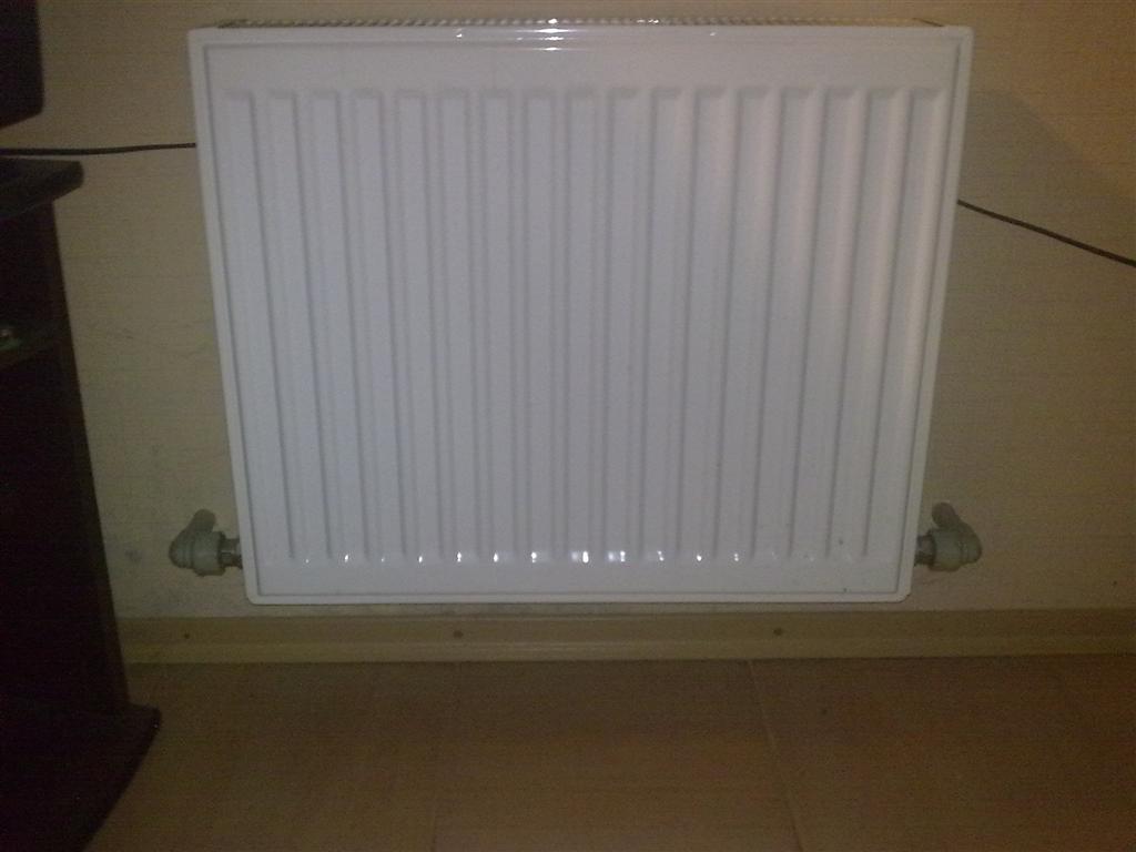

Мне стыдно. Против всех правил. Но я сижу возле такого радиатора. Семья сказала НАДО.
Извините, не понял, что значит надо? В таком варианте, просто лень проштробить лишние 50см и съэкономили 50см трубы?
Жена + Мать. Вот нужно им в этом месте именно так. И послали меня вместе со всей гидравликой.

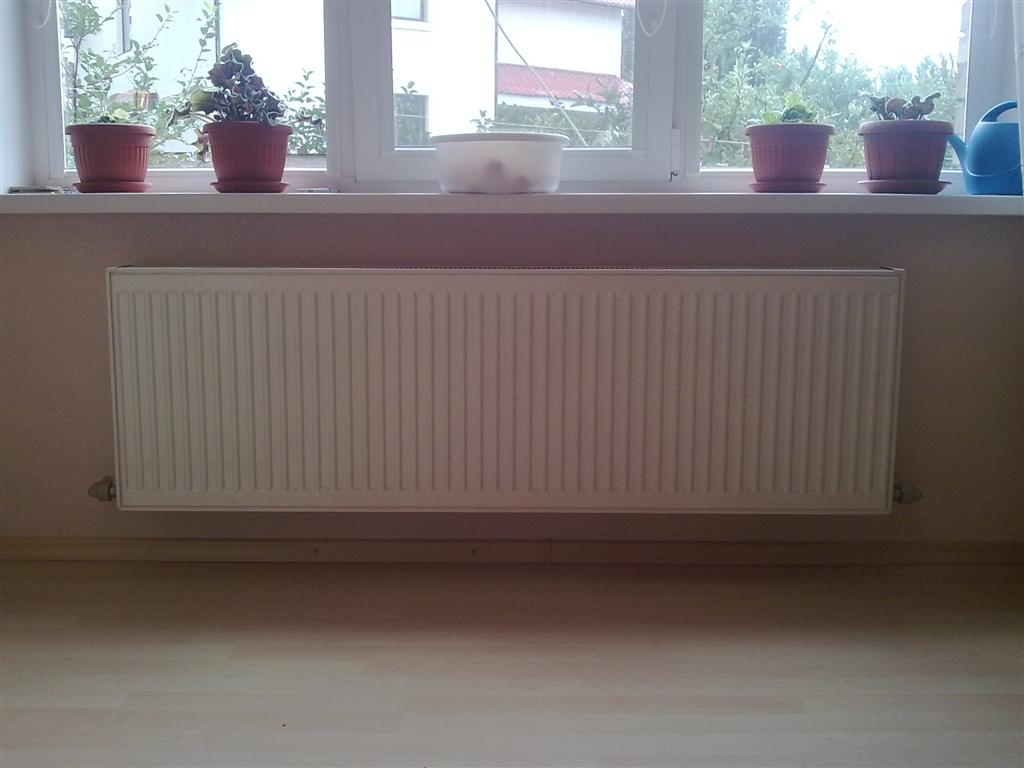

подскажите плиз!
в доме в два этажа (140 м) сделали систему отопления однотрубную через коллекторы. самая большая ветка имеет 5 радиаторов (два 31 класа 900 мм, два 32 - 900 и один 32-400) все радиаторы прогреваются полностю кроме двух 32-900 в которых центр снизу заметно прохладней.
подключений нижнее, с двух сторон вентели.
как можно отбалансировать эти два радиатора?
по ветке расположены они после двух 31 класа и я там придавил и вход и выход. на 32 открыл все полностю
