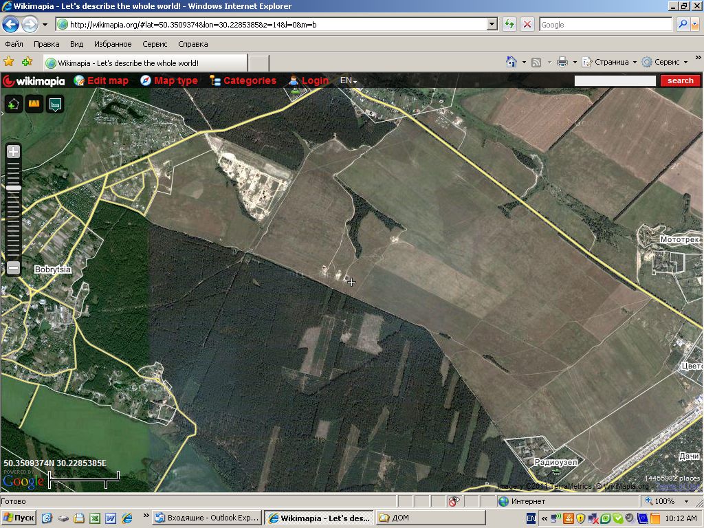

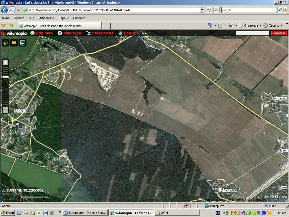

Прошу прощение за то, что дал координаты в Бобрице не в той размерности. В град"мин"сек будет так:
50"21"3.4
30"13"42.0
Так что там за вода ?
Не гарячкуйте з якістю бучака і сеномана в Бобриці (К-Свят р-ну). Ви бурили тільки в одному районі - є в селі і питний бучак на 35-40, і питний сеноман на 50-65 метрів.
Дивіться уважніше:
Через 100-300м бурили две скважины на глубину порядка 62м. Я так понимаю на бучак. Народ жаловался на большое кол-во железа.
Як на мене, то це десь ближче зліва біля лісу (може біля кладовища)
Те що ви пишете, то це десь ближце до озера за церквою.
П.С. По обом координатам, так нічого і не зрозумів (якісь "криві"). А ви бачите де це?
Нет там кладбища рядом, слава богу.
50"21"3.4
30"13"42.0
Координаты вроде правильные. Прилагаю карту, место указано крестиком по центру. Если можно сообщите какой там макс. дебет и качество воды. Спасибо.

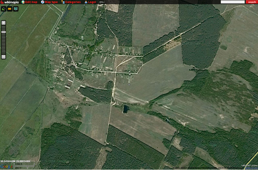

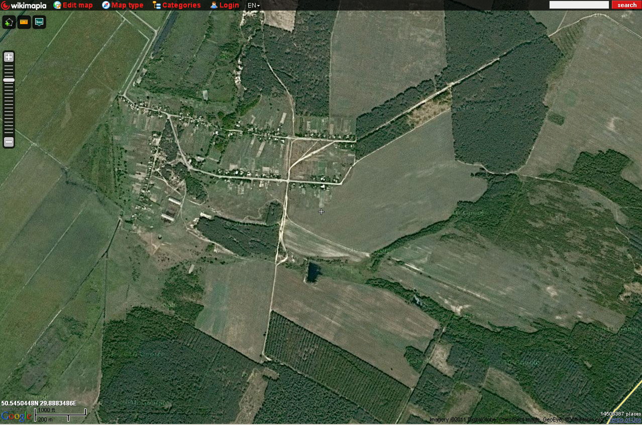

Добрый день. Буду делать скважину в с. Червона Гирка, Макаровского р-на. Скажите, пожалуйста, какие у меня могут быть варианты с водоносными слоями. Интересуют также предложения от специалистов-буровиков по обустройству скважины.
Координаты участка: 50°32'42.2592''N 29°53'18.2094''E (координаты взяты из Wikimapia, в Google Earth примерно такие же).
На прикрепленном файле участок обозначен крестиком.
