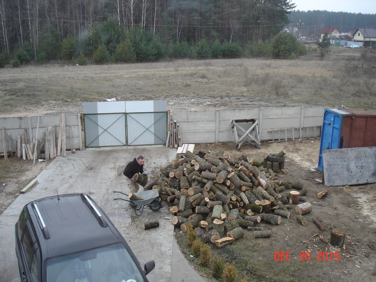

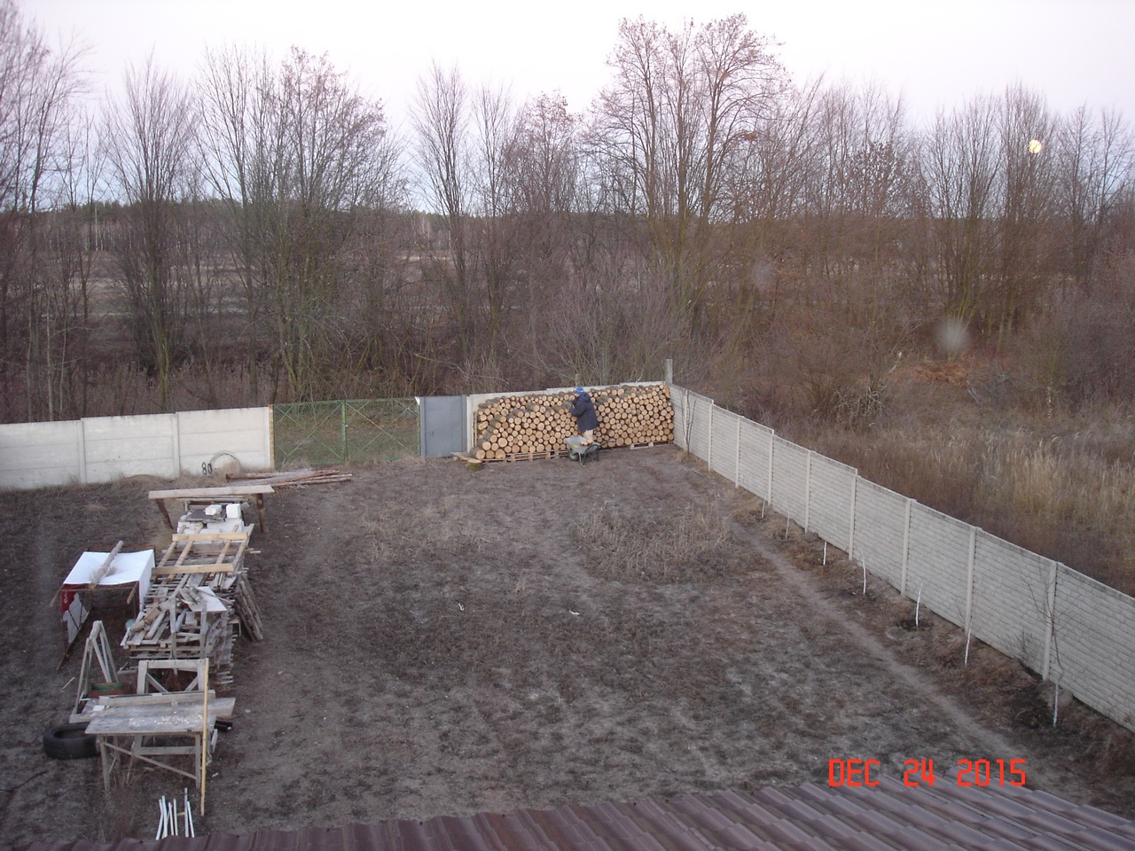

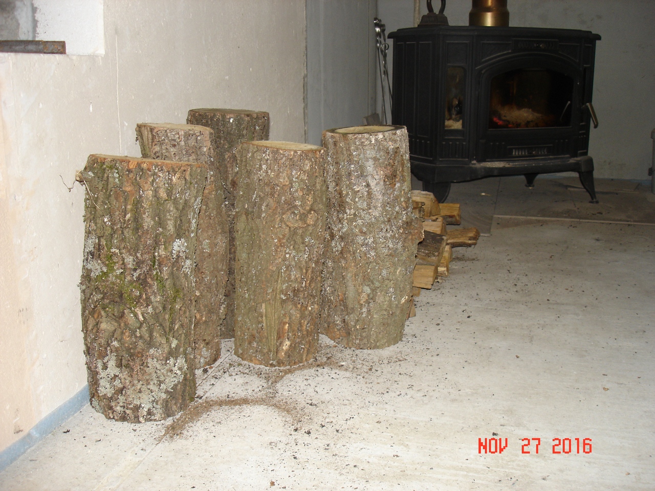

Всем доброго дня ! Вот такими снарядами мы нашу козу кормим , не потому что лень рубать дрова , она сейчас по выходным как основной обогреватель дома , в обычные дни электро котел работает на программаторе ну а когда мы приезжаем то запускаем козу . Рубленые дрова в основном только для растопки а поленья как основное топливо , горят/тлеют долго , с 11 вечера и до 4 утра в печке еще есть жар . Есть шибер , без него никак , замедляет горение / тление и когда уезжаем закрываем его чтобы дом не выхолаживался . В притоке воздуха смысла не вижу для моих условий , лично я считаю что эта сквозная дырка в стене мост холода и хорошее место для образования грибка. Высоту дымаря буду наращивать , дом 9 метров а дымарь сейчас 6 м. и при штормовом западном ветре , при растопке печки когда она холодная , образуется обратная тяга но такое бывает пару раз за сезон поэтому все и откладываем :D наращивать дымарь .
Есть два регулятора притока воздуха в печке и вот они со временем разбалтываются их нужно поджать , там винтики за ручкой стоят , тогда задвижка плотней перекрывает проход воздуха и замедляет горение , в печке и так в корпусе щелей хватает для нормальной тяги поэтому у меня они практически все время закрыты .
Всем доброго дня ! Вот такими снарядами мы нашу козу кормим .
Ни че себе, снаряды...
И как они влазят?
А обратная тяга и у нас бывает...
  • 4 тижні потому...

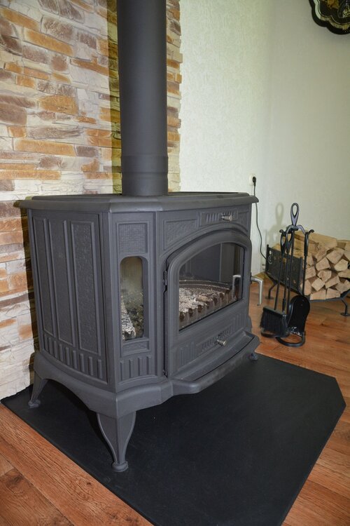

а вот не знаю:(...с эстетической точки зрения меня моя коза (9)устраивает полностью...в прошлом году рабочие ее юзали пока не запустили тепловой насос и отзывы были очень положительные, даже кушать готовили на верхней плите...фота прошлого года ( первый розжиг), сейчас все чуть по- другому смотрится:D
Печку купили для релаксации, ну очень мне понравились эти 3 окошка , но она неплохо справлялась с обогревом,, у меня в доме второй свет и высота потолка почти 6 метров в самой высокой точке,при открытых дверях на втором этаже было даже жарко, а возле печки было комфортно:good: разумеется все это касается межсезонья
пс-запаха не было
