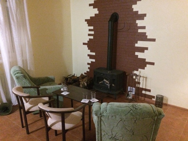

Вторую зиму прожили с Ней! Супер.стоит максимально в углу .дымоход вывел на заднюю стену и по наружке выход! В начале отопительного сезона Обложил угол декоративным камнем..теплоотдача еще больше увеличилась. Зал 26 кв метров.. пришлось делать по углам в потолке два вент отверстия. Один из них с моторчиком Вентс ,максимально тихим.Теперь греет не только потолок ,замер показал там почти под 40 гадусов,а и спальню.

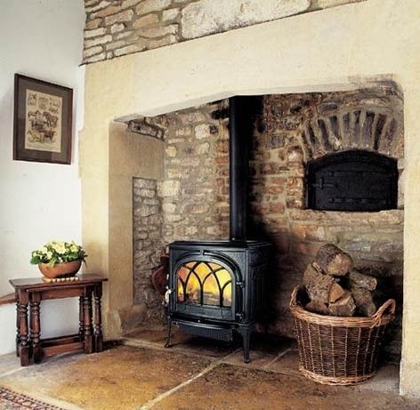

Собираюсь делать портал как на фото. За стенкой будет топочная, а ниша будет сделана за счет пространства топочной. Т.е. в топочной получится, что-то вроде "тумбы" над которой будет висеть котел.
поэтому трубу от печи мне нужно как можно ниже врезать в дымоход, чтобы не греть топочную и котел.
Как думаете можно прямо с задней стороны печи трубу врезать в дымоход?

Котел у меня будет турбированный, их к дымоходу нельзя подключать. Газы выводятся посредством коаксиальной трубы через стену, сразу на улицу.
Можно. У меня так сделано)

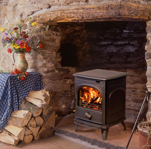

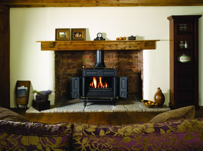

Спасибо, есть много интересных решений см. фото.

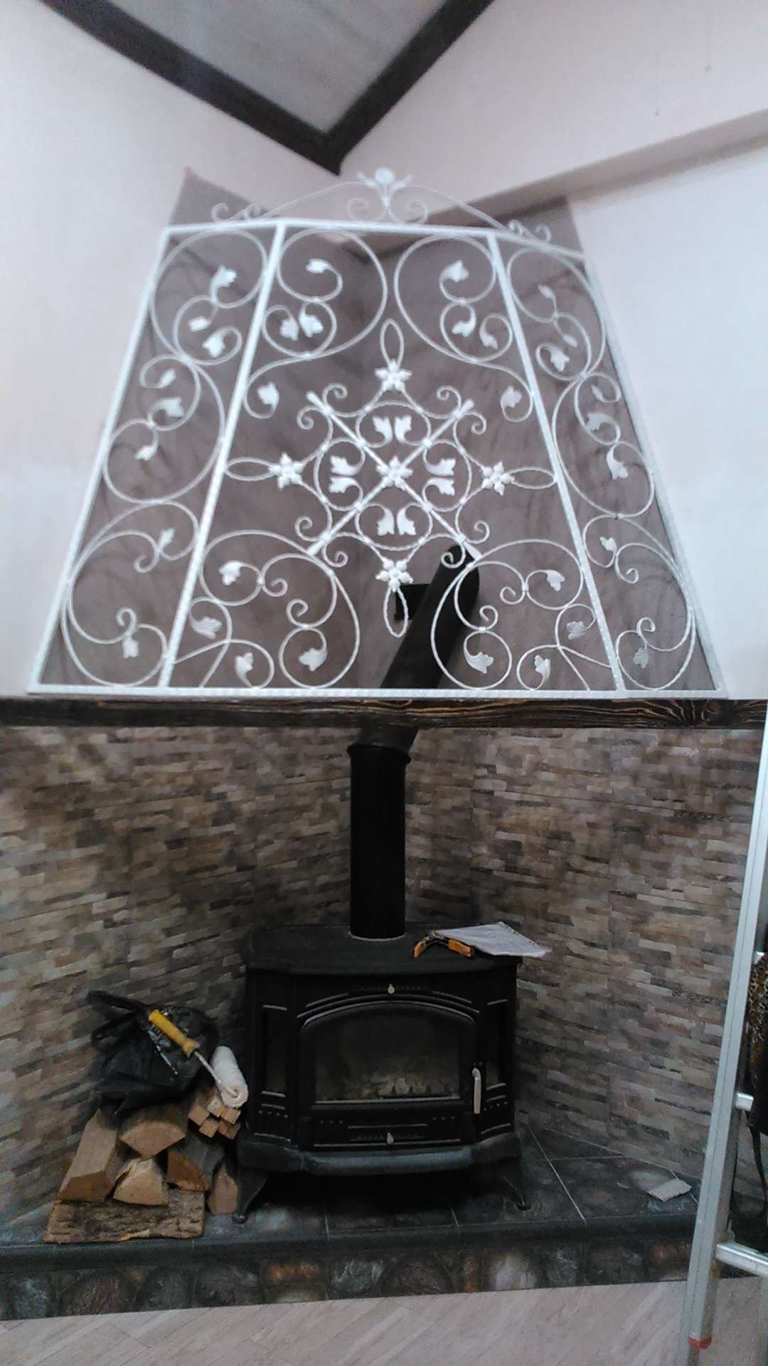

Еще подумываю, что потолок у ниши скорее всего будет сильно перегреваться, поэтому может сделать в нем пару отверстий и воздуховодами вывести на второй этаж. С одной стороны это должно спасти нишу от перегрева, с другой - позволит обогреть второй этаж. Дом маленький 92 кв.м.
У нас тоже была такая идея, но так как гостиная двусветная и с целью получения больше тепла( мне так кажется) я такую идею немного переделала.
Получилось пока так(нет финишной отделки на стенах)
