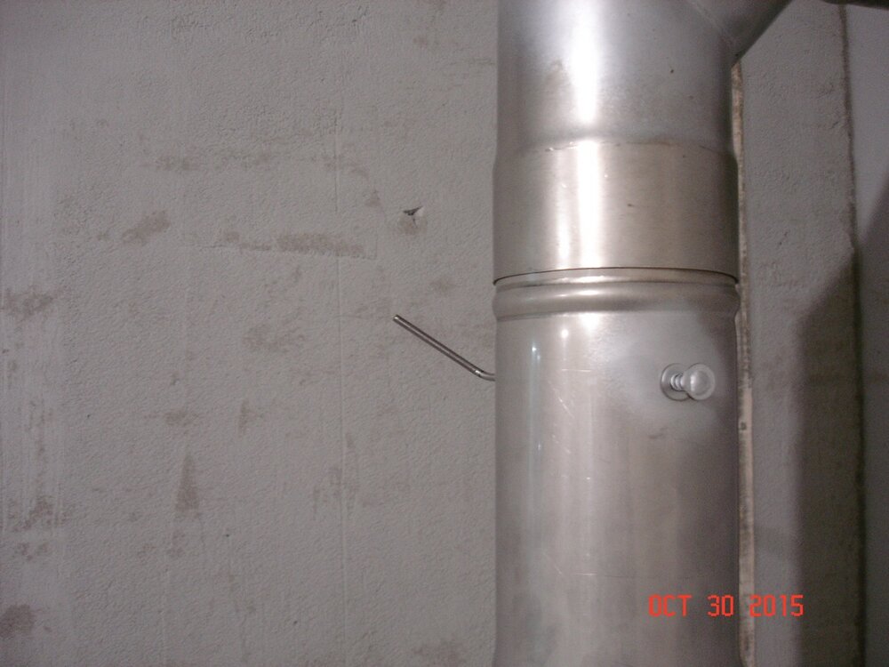

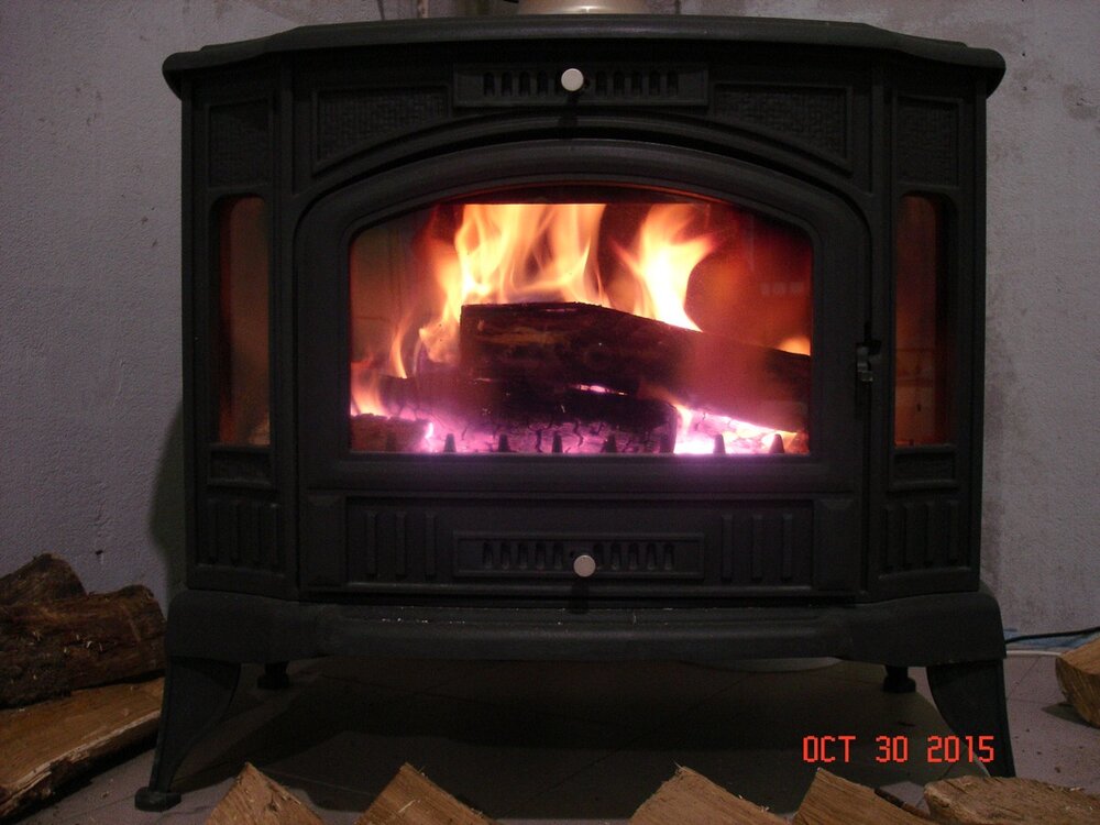

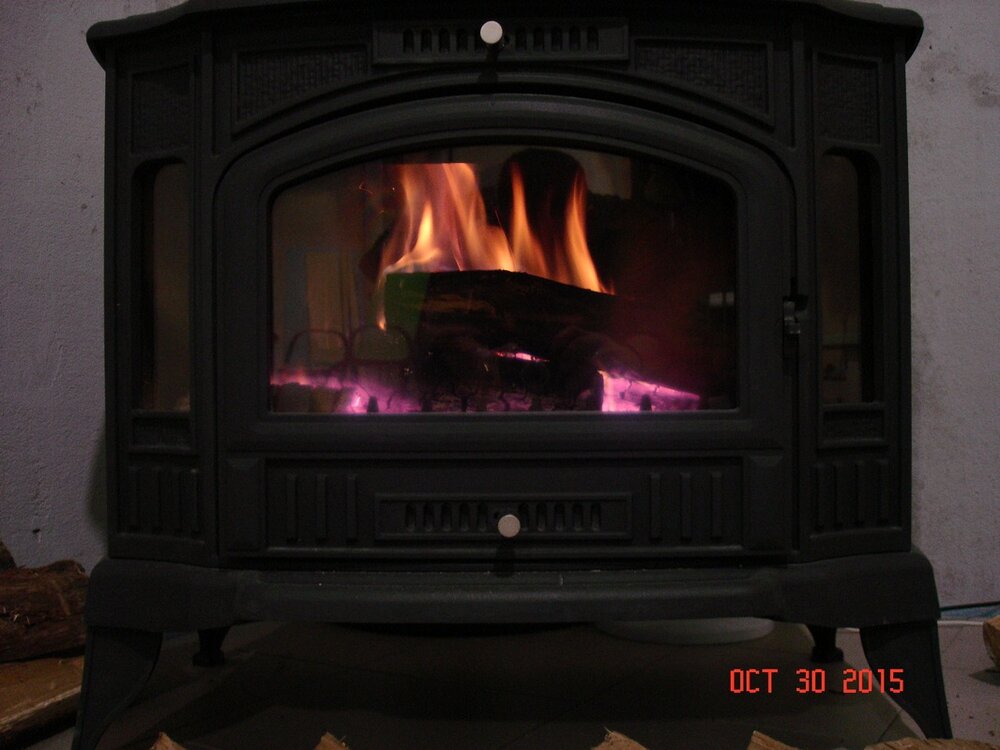

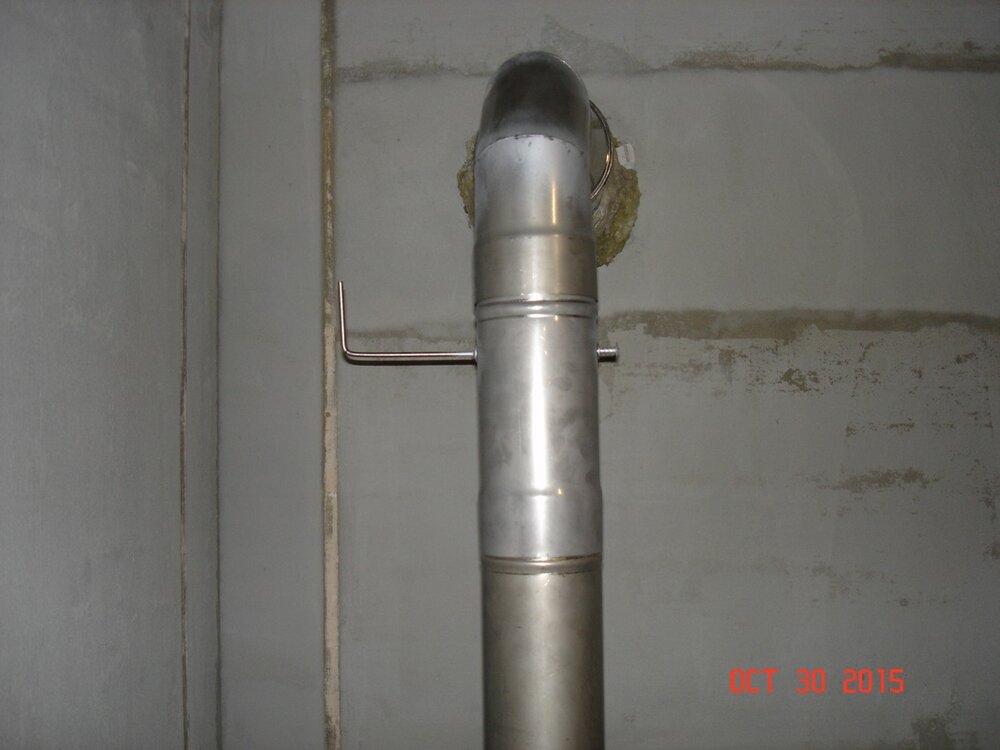

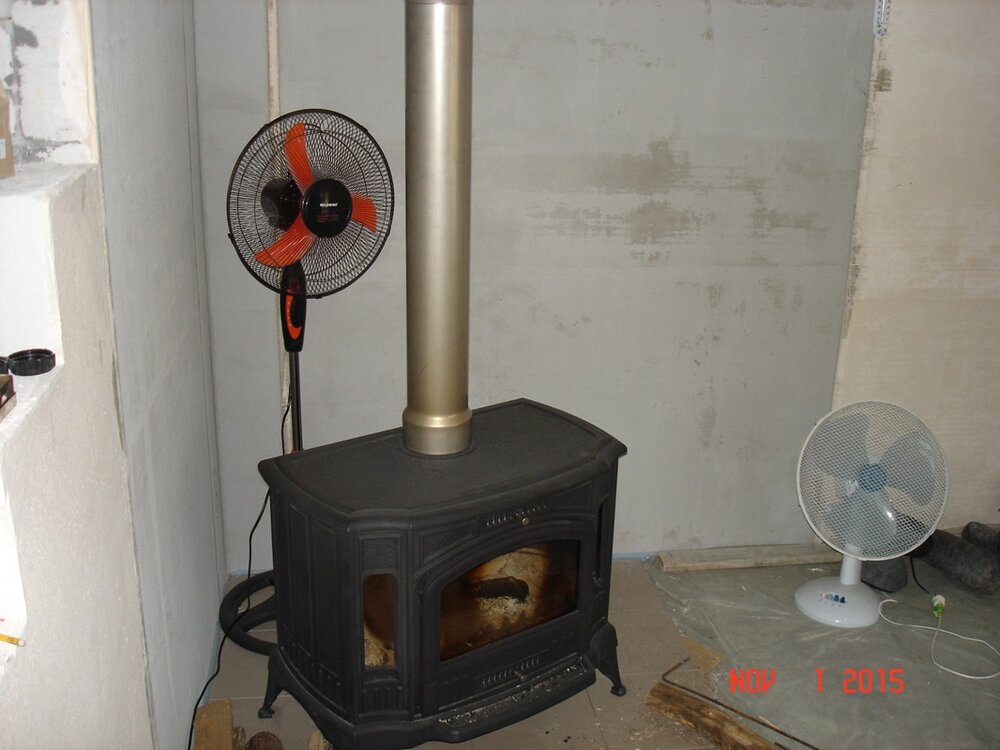

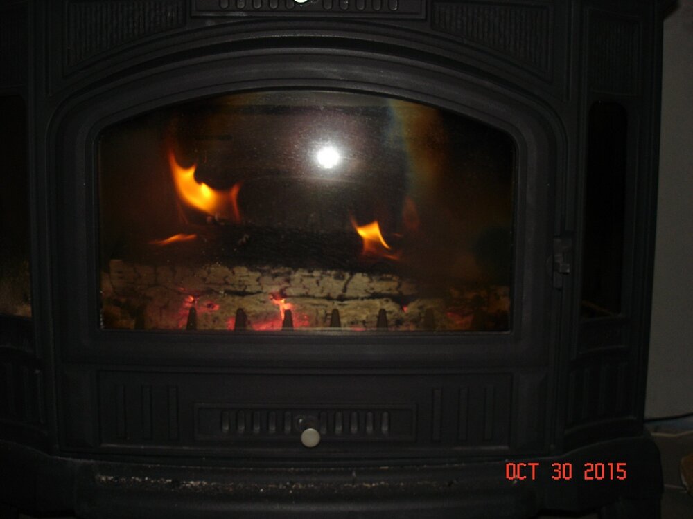

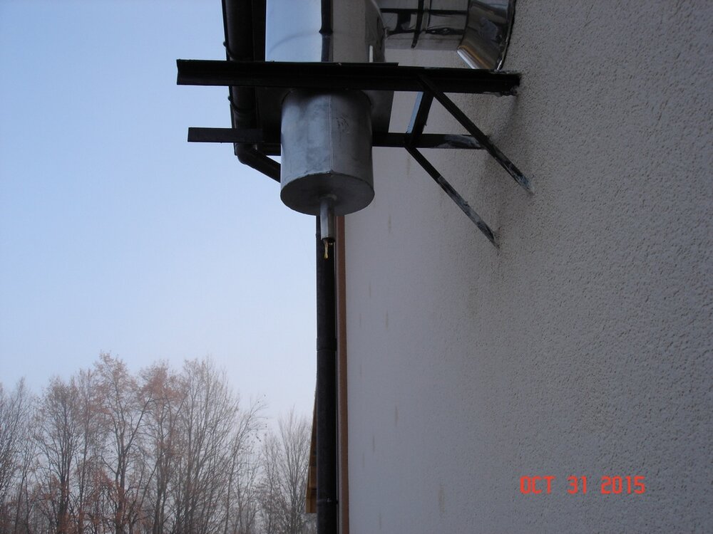

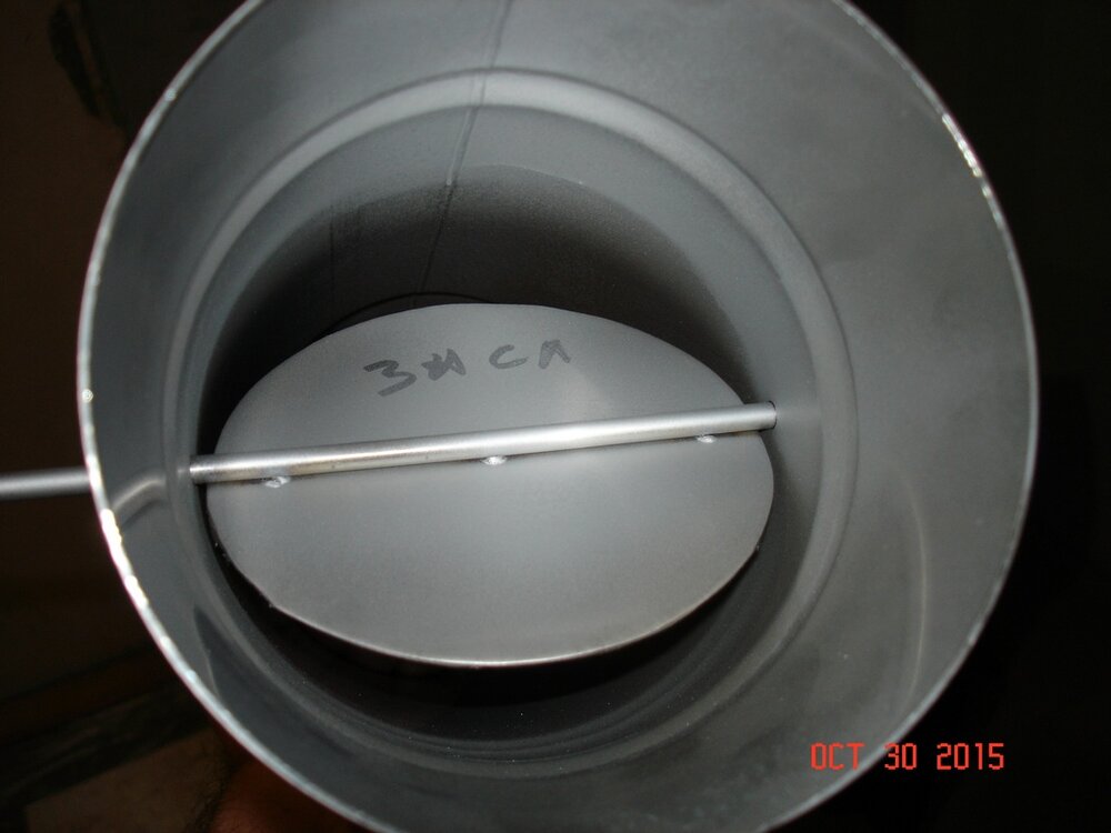

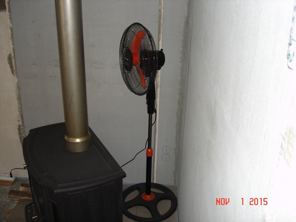

Выходные на даче , по приезду температура в доме +12 , установили шибер , при розжиге ( без бумаги ) дым немного с печки при закрытых входных дверях и окнах пытается прорваться в комнату :) где то когда то читал что при холодной печке в холодном доме и холодном дымаре такое возможно но при открытии входной двери создается достаточная тяга для розжига дров и через несколько минут все в порядке .
Шибер - лично для меня нужная деталь , при небольшом закрытии заслонки пламя в печке угасает и переходит в медленное тление чего мне и хотелось , на первом фото шибер немного прикрыт на втором полностью открыт при этом все заслонки закрыты НО!!!! НЕЛЬЗЯ его закрывать полностью :oops: я по пробовал :oops: чудесным образом с шибер через отверстия где проходит штырь заслонки начал в помещение просачиваться дым , заслонку шибера нужно прикрывать немного , на фото это максимум , примерно градусов 45 .
Ставил два вентилятора за печку но оказалось что от второго толку никакого , достаточно и одного .
За сутки , печка работала не прерывно , уходит 32 кг. сухих дубовых дров , температуру в доме дает и держит 19-21 градус , ночью температура опускалась до -7 , только в спальне на втором этаже включали на ночь электро конвектора на троечку , дом строится поэтому дверей межкомнатных нет отопление только в работе .
Сегодня вечером на дачу зять заезжал , температура в доме +16 вчера уезжали было + 19 .

Спасибо за подробный отчет!
Огонь такой уютный :beer:
А какое же расстояние за печкой?

по поводу тяги, повторюсь, что если у Вас такие щели в печке, что дым обратку при розжиге дает, то, соответственно и тяга через них хорошая потом, даже при закрытых заслонках. Печь точно хорошо "затянута" по всем швам?
У нас при закрытых заслонках все затухает и еле тлеет.
По поводу шибера, не ставили, потому как во первых, осталось в памяти, как у бабушки на шибере в хате стояла какая то статуэтка "шоб ни кто не зкрыл, бо куча случаев....",
а вовторых, не было такой рекомендации и как оказалось нет необходимости
Если честно то как привезли печку так ее и эксплуатируем , только ножки прикрутили и все , буду на выходных проверю , как то и не подумал что может быть не дотянуто крепление при сборке на предприятии :(

Шибер конечно ставил.
У меня тяга серезная, даже при закрытых двух "задвижках" дрова сильно горят. А так при закрытом шибере и двух "задвижках" нормально.

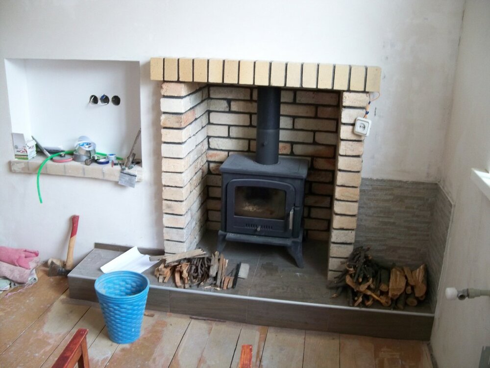

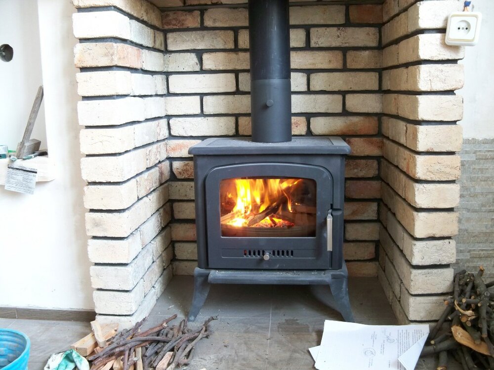

Придбав К-7 самий проастіший варіант з цієї серії і от що вийшло. на кладку цегли брав простий клей Ферозіт 108 він може експлуатуватися до 180 С.
Интересное решение.
А когда будет готово, то смотреться еще лучше будет.

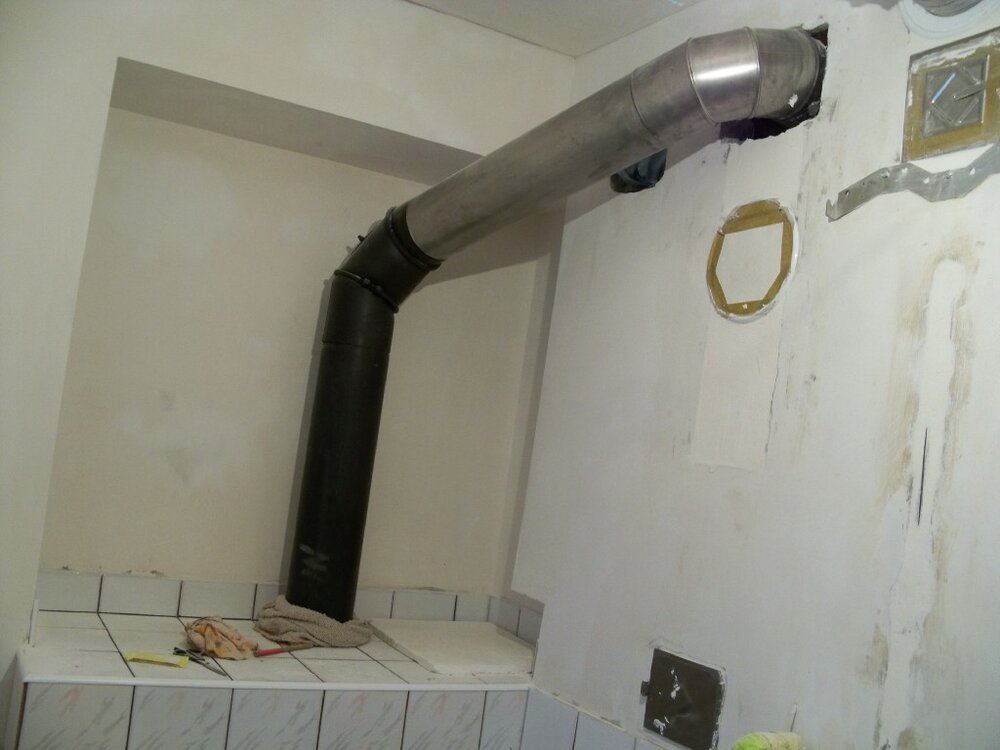

А куда трубы у Вас выходят? греют какое-то помещение?
Интересное решение.
да греют помещение второго этажа.
