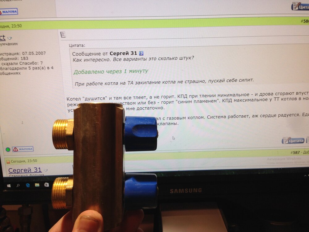

Сергей 31 Опубліковано: 8 листопада 2016 Поділитись Опубліковано: 8 листопада 2016 Я все варианты рассмотрел. Как интересно. Все варианты это сколько штук? Добавлено через 1 минуту И - самое важное - ПРИ ОТКЛЮЧЕНИИ ЭЛЕКТРИЧЕСТВА РАБОТАЕТ ГРАВИТАЦИОННЫЙ РЕЖИМ. Котел не закипит и не потухнет даже, а продолжит греть воду в теплоаккумуляторе При работе котла на ТА закипание котла не страшно, пускай себе сипит. Посилання на коментар Поділитися на інших сайтах More sharing options...

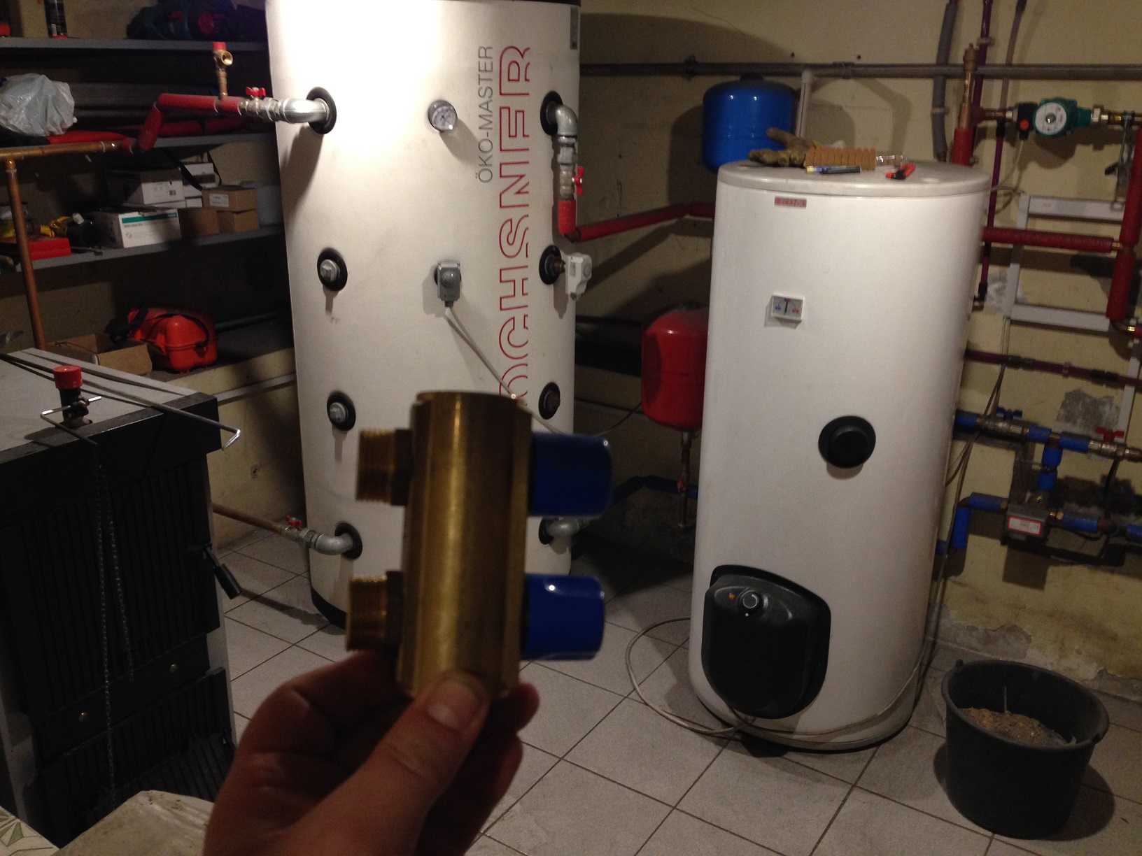

vadimka.litvinov Опубліковано: 8 листопада 2016 Поділитись Опубліковано: 8 листопада 2016 Это хорошое, но самое дорогое решение. Много вариантов дешевле и не хуже в работе. Вот один из них. Дорогое только на старте, или и в дальнейшей эксплуатации? Если термопатрон и в трехходовом клапане, и в ладдомате, то ресурс у них одинаковый, получается. А как часто нужно менять термопатрон? Посилання на коментар Поділитися на інших сайтах More sharing options...

eact Опубліковано: 8 листопада 2016 Поділитись Опубліковано: 8 листопада 2016 Как интересно. Все варианты это сколько штук? Добавлено через 1 минуту При работе котла на ТА закипание котла не страшно, пускай себе сипит. Котел "душится" и там все тлеет, а не горит. КПД при тлении минимальное - и дрова сгорают впустую. У меня в любых режимах , с электричеством или без - горит "синим пламенем". КПД максимальное у ТТ котлов в номинале. Это то, что успел я узнать. И этого мне достаточно. Делал я по этой схеме, т.к. обвязывал с газовым котлом. Система работает, аж сердце радуется. Единственное, я везде использовал лепесткоаые обратные клапаны. 1 Посилання на коментар Поділитися на інших сайтах More sharing options...

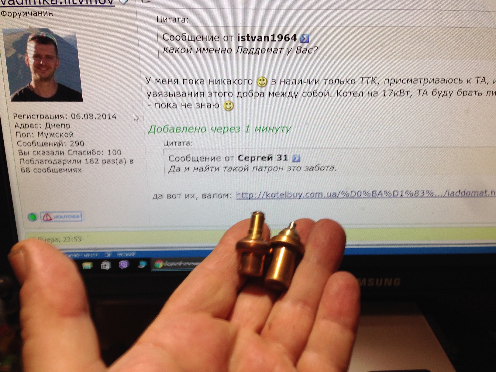

Сергей 31 Опубліковано: 8 листопада 2016 Поділитись Опубліковано: 8 листопада 2016 А как часто нужно менять термопатрон? Еще ни разу с заменой не встречался, надежно работают. Да и найти такой патрон это забота. А вот клинят довольно часто, практически раз в год во время первого пуска нужно простучать молотком. 1 Посилання на коментар Поділитися на інших сайтах More sharing options...
vadimka.litvinov Опубліковано: 8 листопада 2016 Поділитись Опубліковано: 8 листопада 2016 какой именно Ладдомат у Вас? У меня пока никакого в наличии только ТТК, присматриваюсь к ТА, и, соответственно, в поиске оптимальной схемы увязывания этого добра между собой. Котел на 17кВт, ТА буду брать литров на 900. Какой в эту систему нужен ладдомат - пока не знаю Добавлено через 1 минуту Да и найти такой патрон это забота. да вот их, валом: kotelbuy.com.ua/%D0%BA%D1%83%D0%BF%D0%B8%D1%82%D1%8C-%D0%BA%D0%B8%D0%B5%D0%B2-%D1%86%D0%B5%D0%BD%D0%B0/otoplenie/tverdotoplevnye-kotly/laddomat.html Посилання на коментар Поділитися на інших сайтах More sharing options...
eact Опубліковано: 8 листопада 2016 Поділитись Опубліковано: 8 листопада 2016 Дорогое только на старте, или и в дальнейшей эксплуатации? Если термопатрон и в трехходовом клапане, и в ладдомате, то ресурс у них одинаковый, получается. А как часто нужно менять термопатрон? Это неважно. Без этого система не работает. Будете менять по мере необходимости. Благо - на Ладдомат есть все необходимые запчасти, и термопатрон на любую температуру. Я оставил стандартный. Добавлено через 11 минут какой именно Ладдомат у Вас? Версия 21-60 Посилання на коментар Поділитися на інших сайтах More sharing options...
